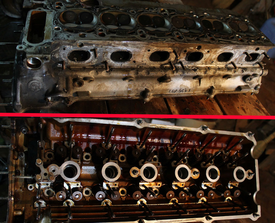

Общее его состояние было нормальное если не считать грязь, нагар везде где можно.
прокладка крышки тоже задубела

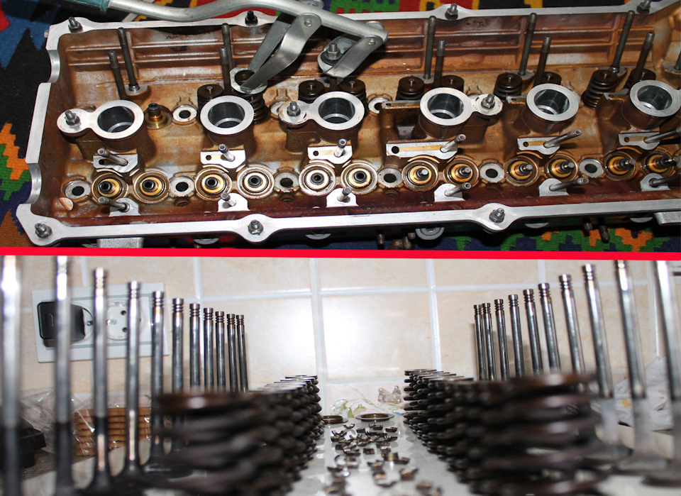

клапанные сальники тоже были на исходе

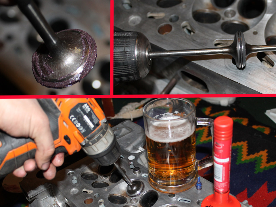

притирку делал без особых приспособлений, клапан к клапану двухсторонним скотчем в два слоя для эластичности и на шуруповерт, на один клапан уходило минут пять (алмазная притирка)
площадь контакта стал больше чем был

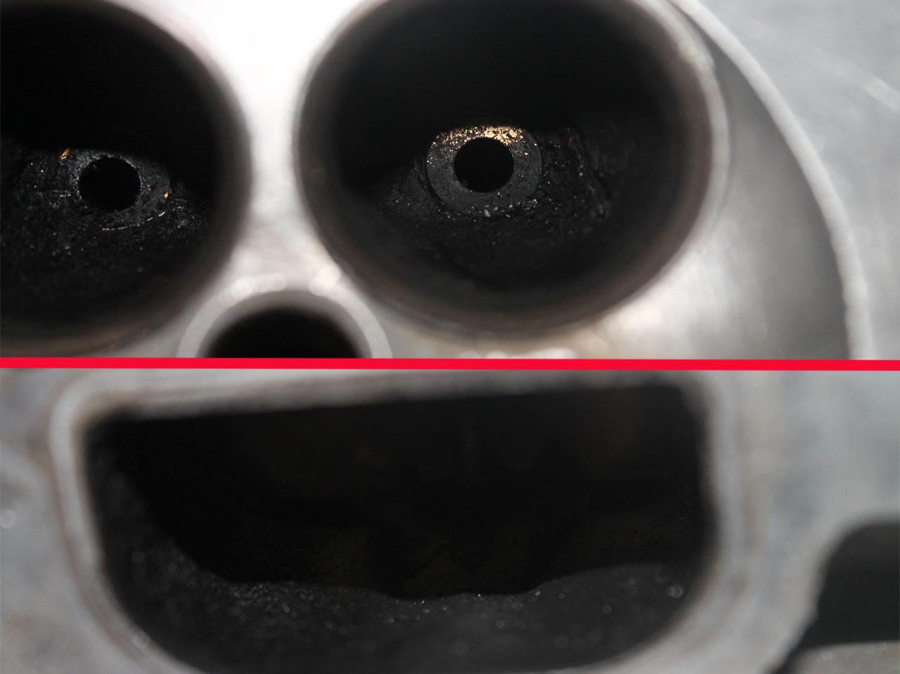

в клапанных каналах было очень много нагара, через какое то время кусками начнет отваливаться и может стать причиной прогара клапана, ЧИСТИМ ДО МЕТАЛЛА
Помощница на подхвате:-)

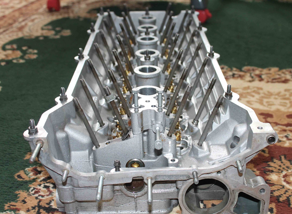

пару часов возни с щетками тряпками и результат есть

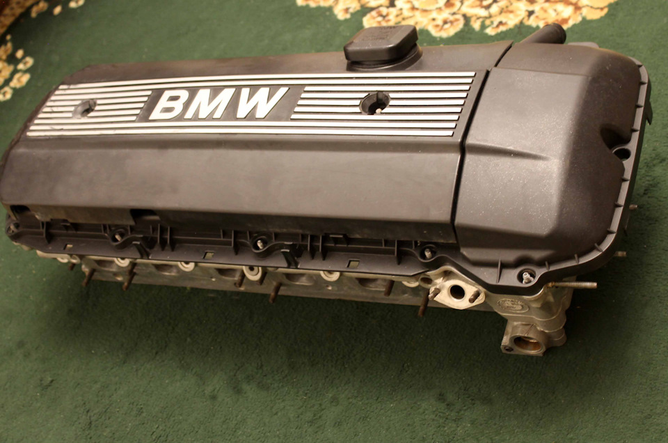

можно будет следить за состоянием масла через крышку

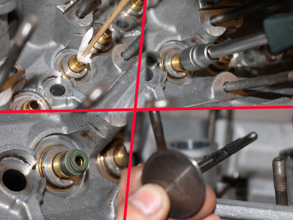

начинаем собирать, сальники на башке были ВИКТОР РЕЙНЗ, а я в магазине нашел только Elring, на вид тоже нормальные, пружинка даже потолще
тряпкой прочистил направляющую клапана, запрессовал сальник, слегка смазал сам клапан

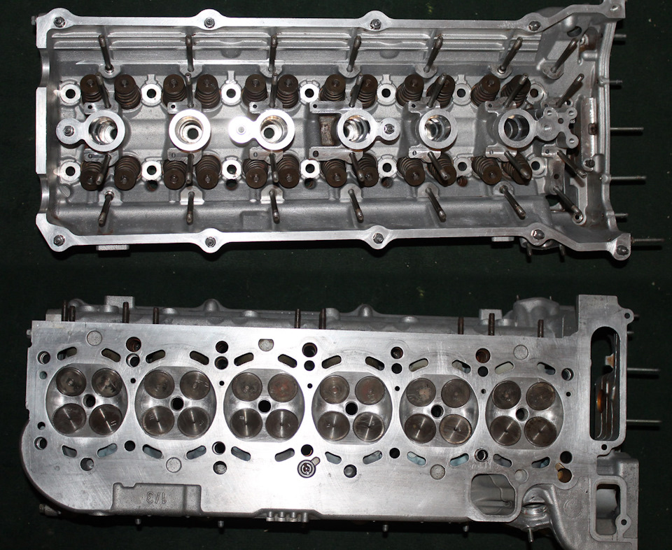

Головка готова . еще куча работы предстоит, и нужно решить какое масло лить, которое я заливал больше не производят, и не смог найти
У алюминиевых ГБЦ особенно такой длины нужно проверять плоскость. ну и притирать клапана жестко закрепив в шуроповерте не правильно, нужно делать это, хотябы через резиновый шланг. фаска рабочая должна быть 1,65мм tis.bmwcats.com/doc1060388/
В тис незаглядывал честно, :-) КЛАПАН заклеен к другому клапану в два слоя двухторонего скотча, угол где то 15 градусов клапан мог свободно отклоняться (толшина губкообразного скотча в два слоя это 2 мм)
