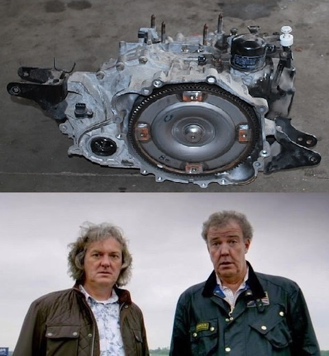

Итак, родная АКПП аиртрек турбо — W5A51-3-DZB имеет основные болячки в виде вылетающих пальцев из большой планеты и разваливающейся пружинки, которые дают о себе знать, как правило, при пробегах от 150 до 200 тысяч км (есть случаи и с более поздними пробегами, но это уже исключение из правил)…аналогичная АКПП установлена на эво 7ГТА и имеет всё те же болячки, что и турботрековская — болтон. Данные акпп годятся для сток компоновки и как правило, при увеличении мощности долго не ходят, поэтому если Вы преследуете цель раскачать свой авто на мощность более 400 сил, то стоит задуматься о следующих вариантах:
1. Покупка АКПП от эво9ГТА — W5A5A-2-D1Z, что является большой редкостью. В данной АКПП стоят планеты нового образца с жирными пальцами, пружинка нового образца, вообщем… эта коробка даже купленная б/у с пробегом 100 т.км. держит 500+ сил и много момента — проверено лично.
2. Более правильный, но затратный, особенно учитывая курс доллара и стоимость запчастей на сегодня вариант:
— отребилдить трековскую коробку пока она ещё жива, поменяв в ней фильтр, прокладки с сальниками, пружинку на нового образца и как минимум большую планету. В своё время когда доллар стоил 28 рублей я именно так и сделал сразу, когда купил своего аиртрека, заодно установив блоку в трансфер от эво (устранив ещё одну болячку — слизывает шлецы в сток дифе при пробегах 150-200) Сами пальцы в планете нового образца мне проваривали лазером в НИИ, но время показало, что у всех тех у кого просто стоит данная планета с жирными пальцами провара не требует — они реально ходят и так.

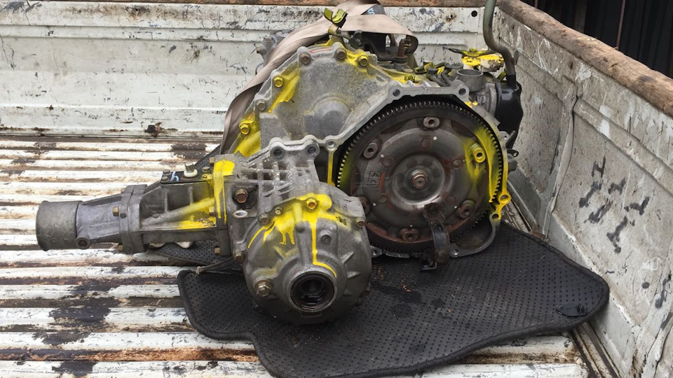

W5A51-3-E6B уже с пружинкой нового образца
W5A51-3-EZB с ломучей пружинкой
Данные АКПП намного дешевле трековской, но требуют небольшой переделки, а именно:
нужно поменять колокол на наш, т.к. мотор другой на веере и верхние крепления под болты немного отличаются, входного вала можно заменить, но можно ездить и на вееровском, ну и ГП отличается от трековской — можно перекинуть с одного дифа на другой, можно тоже ездить с вееровской ГП…лучше на ней или хуже непонятно — конкретных замеров до и после в разгонной динамике никто не проводил, чтобы можно было что то утверждать… ещё требуется подгибание щупа на вееровской акпп — упирается в радиатор.

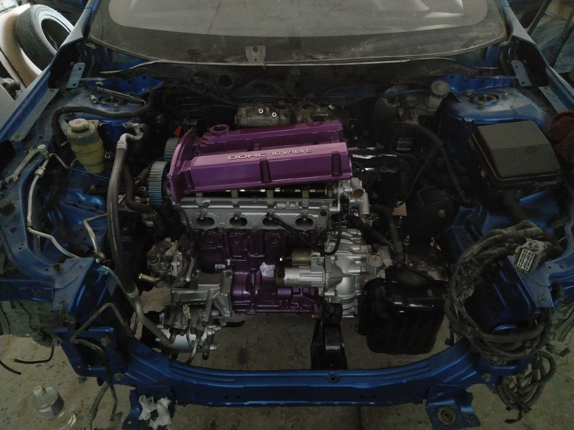

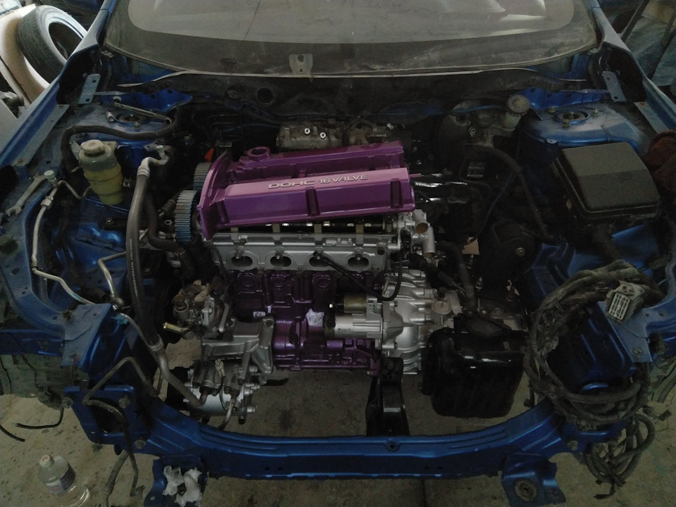

Это же моторный отсек лансера 10, и мотор 63т там свапнут🤔Епана рама вы свапнули 63т в кузов 10го?!🙄🤨Зачем 😉
1- зачем: атмосверник(сток)150сил на вариаторе, и тот уже к 200.000 помирал. Сейчас 300+(сток прога/город+/спорт/
Цена вопроса(изначально)был перебор ДВС в цену контрактника 4г63Т
2- машина снаружи была в эво стиле, и слив всем на атмовариаторе был постоянен.
3 — по механике тока чуток подушки изменили и передний угловой редуктор был урезан в отношении заднего привода.
4 — подрамник сток.
5 — АКПП простой, сток от 63Т
