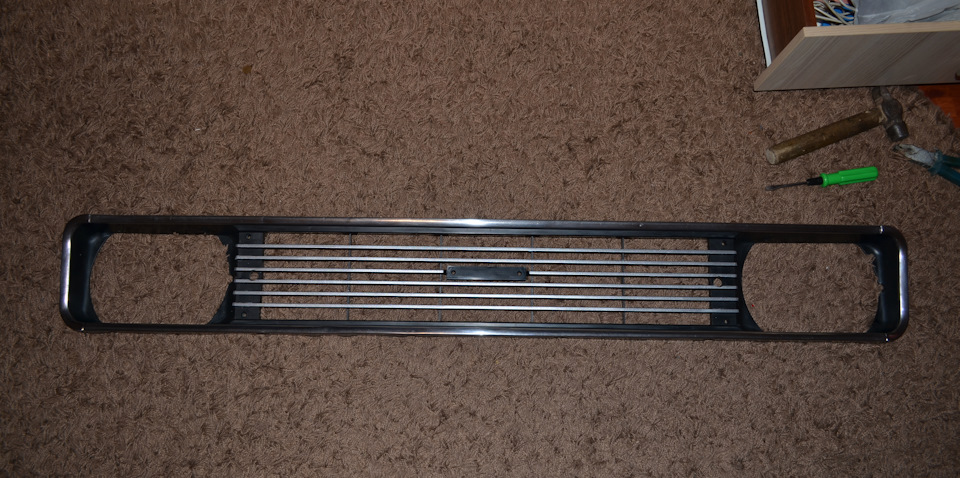

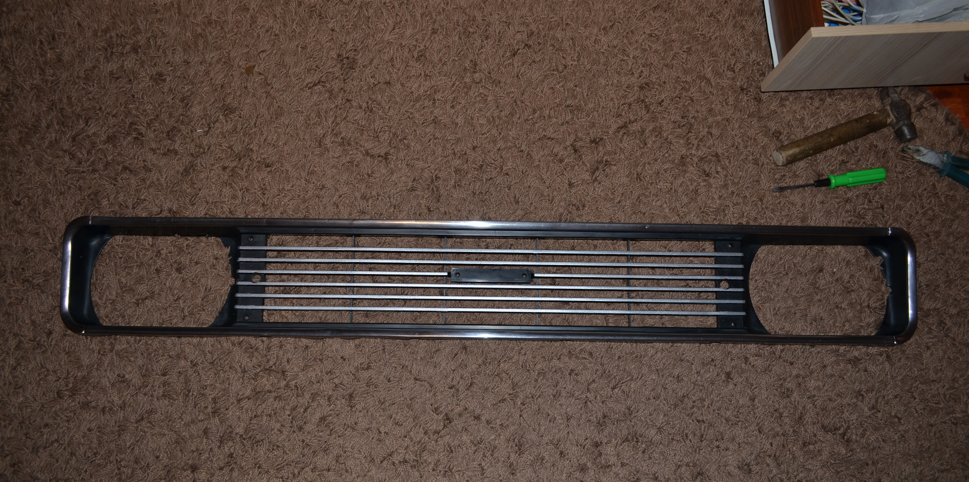

Такие решетки я видел на фотографиях прототипов Москвича 2140 Люкса — поздняя решетка, но с хромированным кантом, как на ранней решетке.

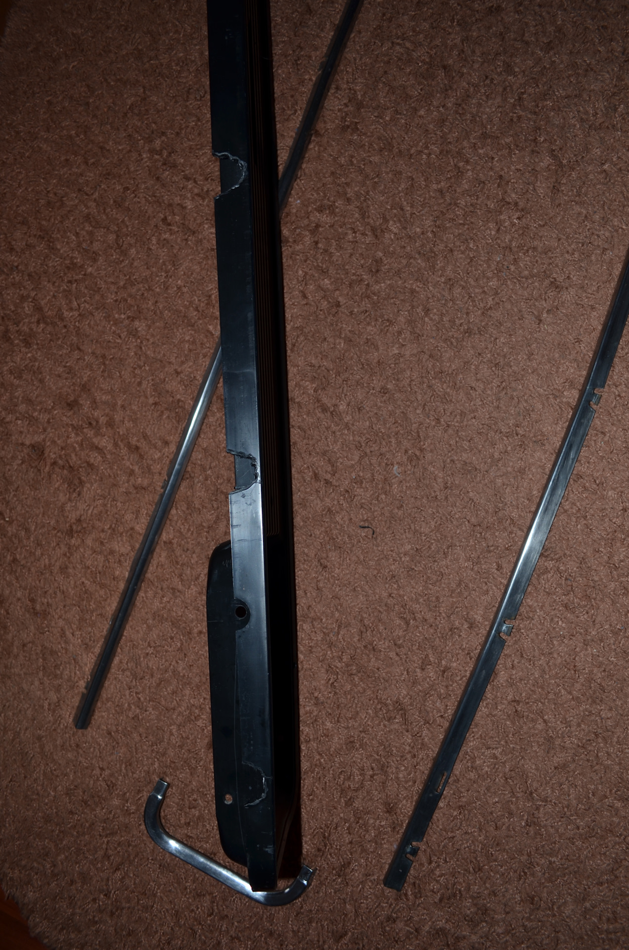

Необходимые детали были раздобыты, хром-кант был отполирован пастой ГОИ.
На поздней решетке нет выемок под крепление хром-канта, поэтому их пришлось сделать. Я ничего не пилил, а разогретой на газовой плите отверткой, прорезал решетку, как кусок сливочного масла. Потом места резки срезал ножом до гладкости.
После чего замотал всю решетку малярным скотчем, оставил только те места, которые у Люксов должны быть серебристыми.
Я видел Люксы, у которых решетка без серебристых полос — как на обычных 2140, но такие мне не нравятся.
После этого загрунтовал места покраски, и серебрянкой из баллончика покрасил в очень похожий на заводской цвет.
Вот что получилось.
Еще 2 часа ушло на то, чтобы отлепить скотч.
В принципе, получилось нормально. И по цвету и по ровности.
После этого прикрепил кант на решетку.
На фотках видел — вроде один вид, а когда сделал сам — другой.

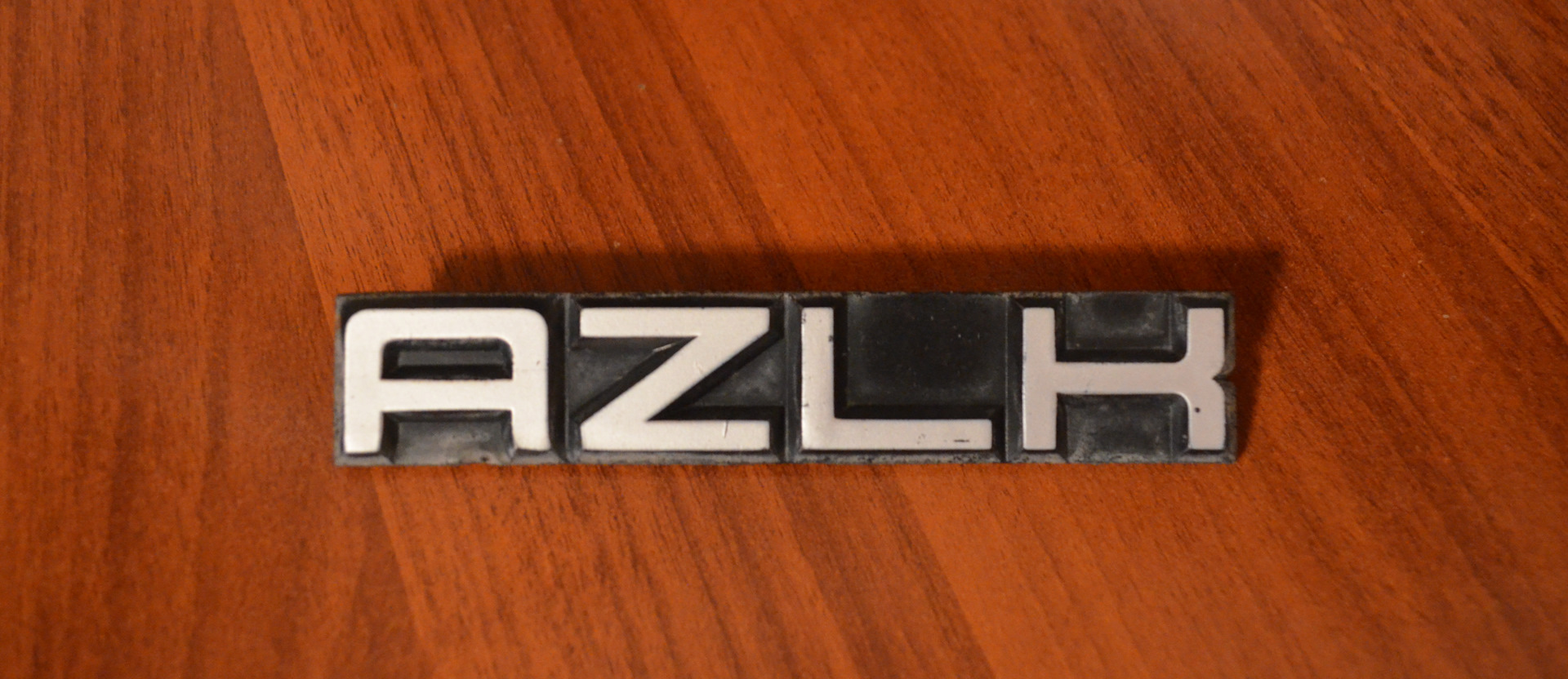

Еще отыскал в запасах шильдик. На Люксах шильдики шли с латинскими буквами, как и все надписи, поэтому такой еще попробуй найди!
И вот так новая решетка выглядит в равнении с заводской.
А вот так — на машине.
По моему мнению, этот хром-кант очень гармонично вписался в общий облик Люкса.

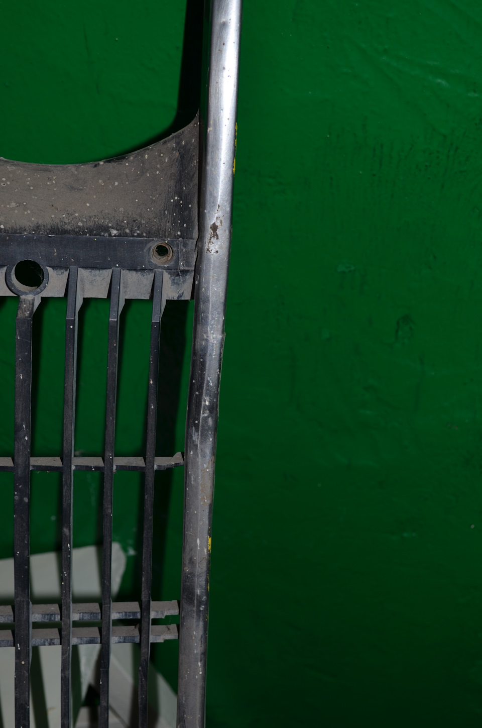

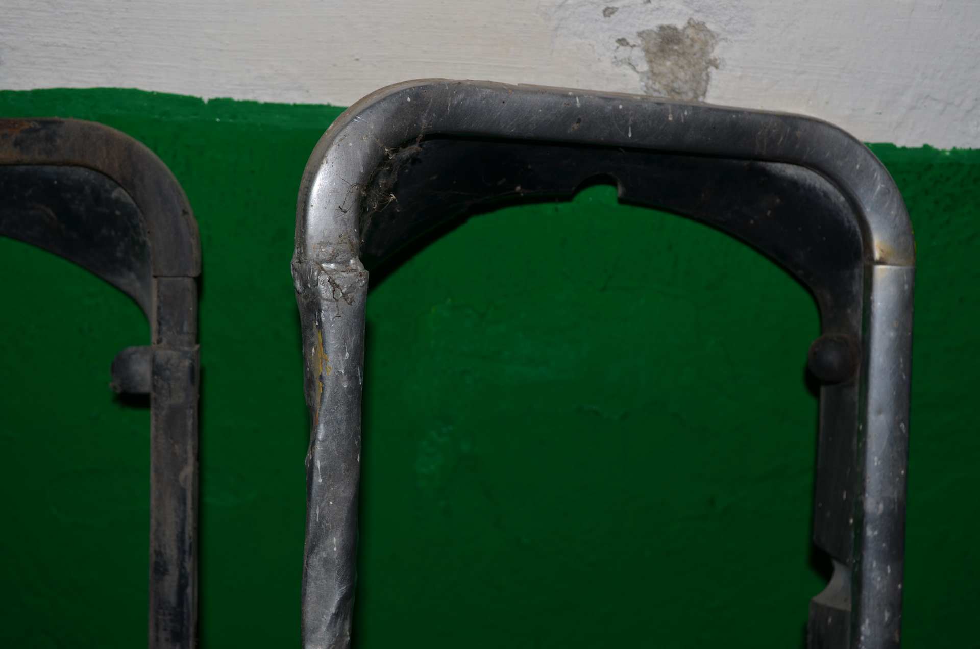

При воплощении данной идея, я столкнулся с некоторыми проблемами.
1-я — это хром кант. Найти раннюю решетку — это уже проблема по нынешним временам. А найти ее с хорошим кантом — это проблема вдвойне.
Вот такой например попался кант. Его уже не используешь.
2-я проблема: чем выводить полосы, и какую краску использовать. Я попробовал несколько оттенков серебрянки, и остановился на той, которая без оттенка серого. Полосы хотел выводить кисточкой — не вышло, слишком криво получалось. Хотел проклеить их пленкой Оракал. Но сколько ее не искал, найти в продаже не смог. А заказывать через интернет я посчитал слишком большим усложнением и без того непростого дела, в плане поиска необходимых деталей. Поэтому я и выбрал описанный вариант. Вблизи конечно — не заводские полосы получились, но на расстоянии в 1 метр, этого не заметишь.
И перед тем, как делать все начисто, пришлось немало потренироваться на образце.

Денис, привет! Спасибо за инфо по выемкам под хром, задолбался искать решётку с выемками. Подскажи, а капот при открытии у тебя не чиркает по хрому? Как-то это регулировать можно кроме сдвига капота?(нарушения зазара с крыльями)?

Я изначально так и хотел: где-то видел, как клеили серебристые полосы Оракала. Но не нашел в продаже. Поэтому пришлось экспериментировать с краской. Ну ничего, почти год прошел — все нормально.

Пробовал такой вариант с Оракалом, сначала ничего, после моек начал отклеиваться
Значит и хорошо, что я не использовал этот вариант.
Не подскажите номер цвета краски в который красили полосы на решетке? (Прочитал что по оттенкам)
Брал в баллоне. Номера там никакого нет. Да и смысла в этом нет. Пробовал краску для колес — она может еще ближе к оригиналу. Но на мой вкус не подошла. Так что надо просто экспериментировать. и подбирать по своему вкусу и предпочтениям.
