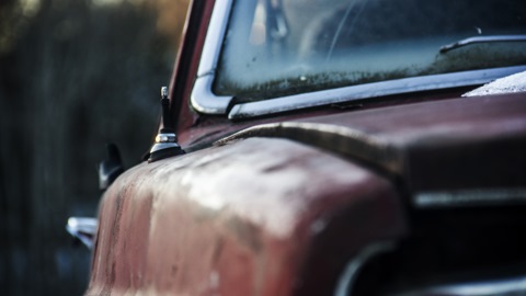

После долгого стояния, было решено начать бодрить машину. Был найден "мастер на все руки", не побоявшийся взяться за процесс приведения авто в чувства. На начальном этапе определились — пока надо понять, имеет ли данный процесс целесообразность, если машина заведется и поедет своим ходом — будем двигаться дальше. А дальше — это проваривание проблемных мест, их оказалось достаточно много, например дыра в полу водителя. Можно приводить в движение на манер мультика про Флинстоунов (то есть ногами). :) Попутно с этим можно будет чуть привести в порядок салон. Сейчас понимаю, до аутентичного состояния довести цели нет. Пока это будет rat look, это само напрашивается. А дальше будет видно.
Первая проблема, с которой столкнулись — это карбюратор. Родной можно было бы прочистить, промыть, но он почему-то оказался некомплектный. Видимо кто-то что-то уже хотел приколхозить.
Порывшись в интернете, я обратил внимание, что на многих фотках идет два карбюратора, что логично для горизонтального типа, но бывает и один (также и у меня один). От чего это зависит? Двигатель у меня вроде двухлитровый B20. Проясните, кто владеет вопросом?
Также буду благодарен, если кто подкажет, где можно найти родной карб на эту машинку или же от чего может подойти?
