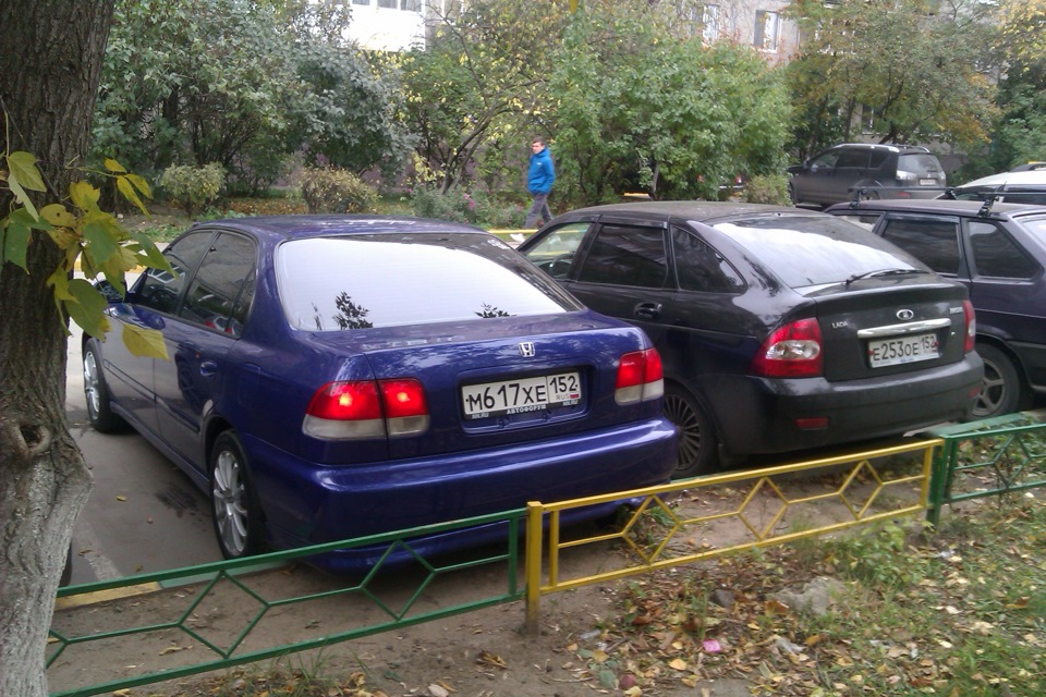

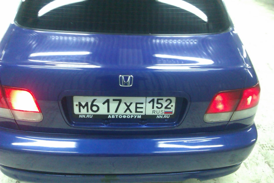

Всем привет. Решил сделать себе задние USDM габариты. И сделал :) В задних фонарях у меня уже все было готово, все лампочки, провода из колодки были. Оставалось только кинуть + с габарита в колодку.

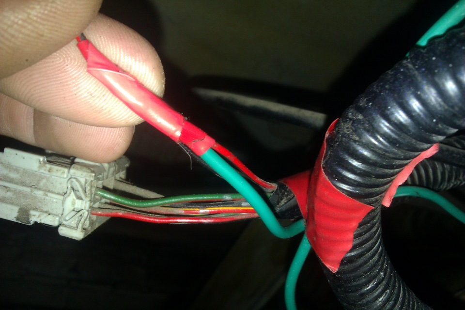

Находим + на габарит. Им оказался черно-красный провод.

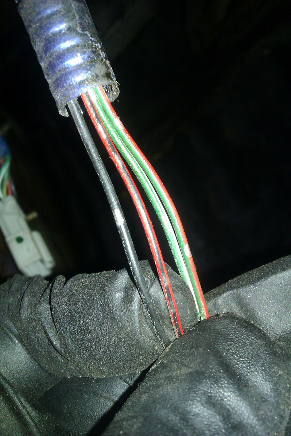

Снимаем на нем немного изоляции и подключаемся к нему, а провод тянем в крышку багажника по гофре. Это оказалось самое сложное. Клипсы крепления зажимали гофру и провод никак не лез, пришлось разматывать заводскую обмотку гофры, запихивать провод в разрез и заматывать обратно :)

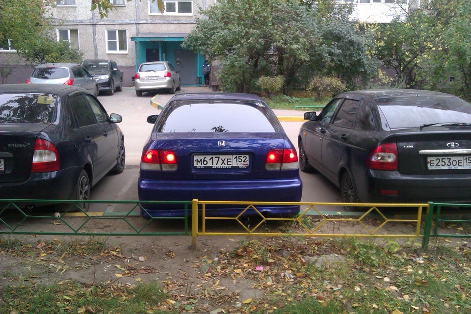

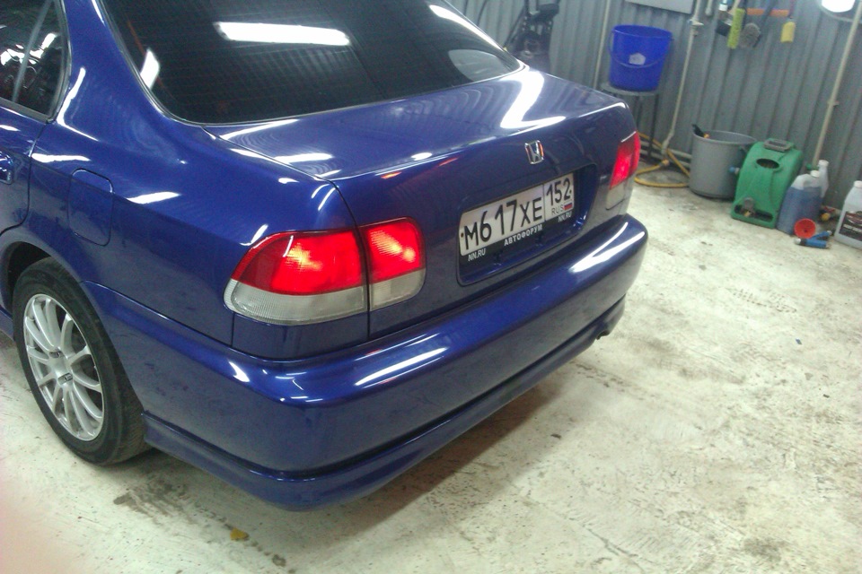

И вот, готовый результат:
Слева горит туманка, справа габарит. Для сравнения. В правый фонарь поленился проводить туманку, но надо сделать. Хотя ей никогда не пользуюсь)

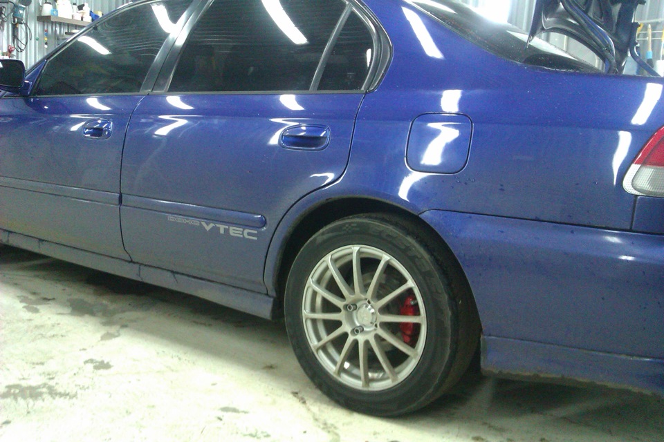

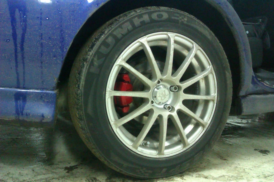

А так же покрасил задние суппорта. + 10 к торможению. А то негоже, передние покрашены, а задние нет :) Теперь порядок.
я заднии тормозилки менял кстати из-за того что какой то баран покрасил их в красный, тупо балоном сверху не снимая и не разбирая! Надеюсь ты не повторил?
Желтый, мне кажется слишком бы смотрелся. Хотя знаешь, надо будет подумать. А то красные у всех :) На след сезон буду на 282-262 переходить, все хорошенько покрашу. Мероприятия уже произведены, антикор сделан, двери изнутри пролиты, багажник тоже весь внутри пролит.
Да не, мне кажется желтые/синие очень даже ничего. Просто к твоему кузову ИМХО желтый будет наиболее контрастным. МНе с моим серебром только красный подходит(
Ну я их не снимал, закрыл только все механизмы, покрасил лицевую сторону. А в чем может быть проблема?
Да там умудрились покрасить с резинками))
Ну не, я закрыл)
Ставь двух нитевые лампы и еще стоп туда :)
Там и так такие, но они на птф сделаны, очень ярко)
Если не хочешь слепить ночью, можно сделать разрыв цепи через реле при включении габаритов
Слишком много неизвестных мне слов)))
Надеюсь ты не ездишь с включенной задней туманкой?! )
Нет конечно, я ж не идиот) Даже под фоткой написал, что ей никогда не пользуюсь, во избежании таких вопросов))
Просто в последнее время стал замечать, что как то это модно стало…
Для чего включают — не понятно! )
У нас тоже таких индивидов хватает. Но я бы не смог ездить с ней, потому что я перфекционист и меня бы бесило, что светит только с одной стороны))

Красные суппорта да))) Может стоило взять желтый цвет? Для контраста к синему кузову?
Какие мероприятия планируешь чтоб сдержать гниль на зиму?
Раст стопом проливал?)
Я подумывал о синих. Надо будет погуглить готовые варианты с моим цветом. Зима на это есть)

Синие точно не вариант, а желтый тут немного не тот. Какой-то цыплячий. Я думаю надо к оранжевому ближе что-то.
Ну да, согласен. Желтый больно яркий. + колеса белый, у меня так бросаться не будет за серебристыми.
