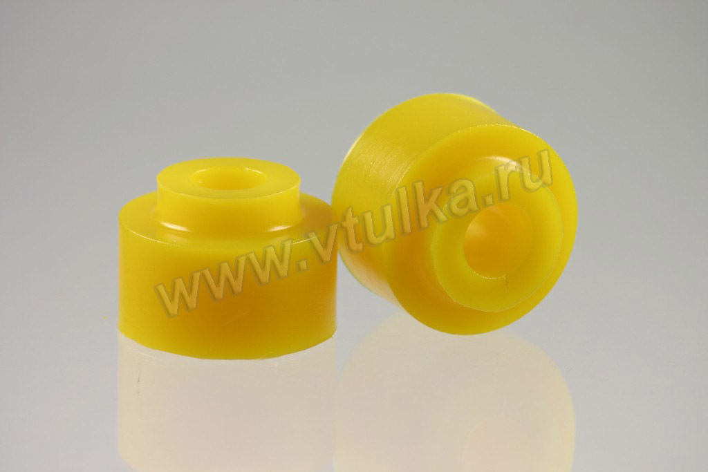

Ну ладно. Пока суть да дело попался мне на глаза ларёк представителей ТочкиОпоры и я решил попробовать поиграться в полиуретан. В клюшках он должен неплохо работать, а тут ещё и гарантию дают на год пробега. Хотя, если честно, то для такой массы окружающих деталей даже полиуретановый сайлент кажется хлипковатым…
Оригинальный сайлент:
Полиуретановый сайлент:
В процессе установки сайлент сминается при затяжке гайки раза в два — потому старые сайленты выглядят сильно просевшими. Но главное — чтобы они не были рваными. А мои были именно вхлам.
