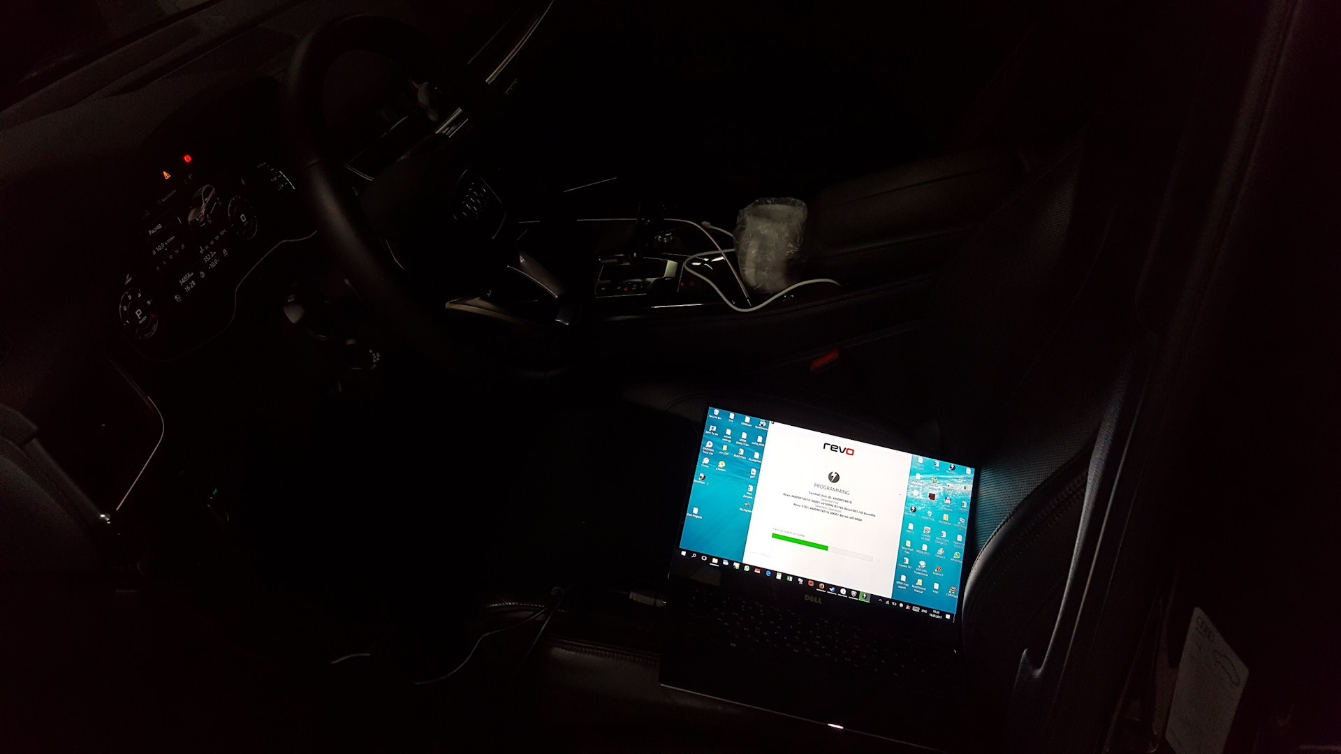

Весь процес отката в сток, заливки новой прошивки и тестовой поездки занял около 1.5 часа.
Через VAG COM мы увидели уже гораздо более интересные цифры на низах, немного более интересные на верхах. На этом было решено отпустить меня покататься пару дней, а прошивку с комментариями отправить обратно в Англию на доработку. Звонок от Амета последовал через… 3 часа)))) мол все готово, жду тебя снова. Ну и по той же традиции прибыл я на след день! Все залили и решили оставить там на некоторое время, чтобы все адаптировалось, прикаталось и так далее.

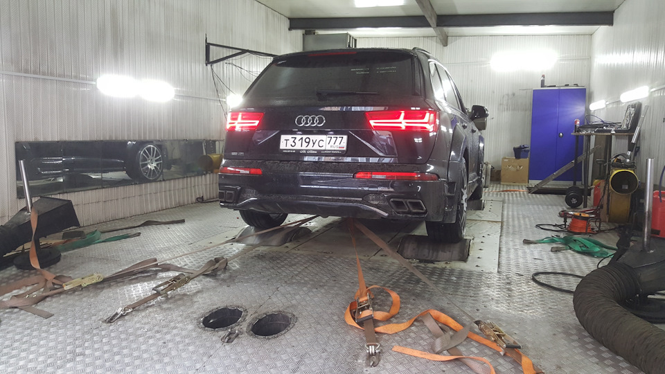

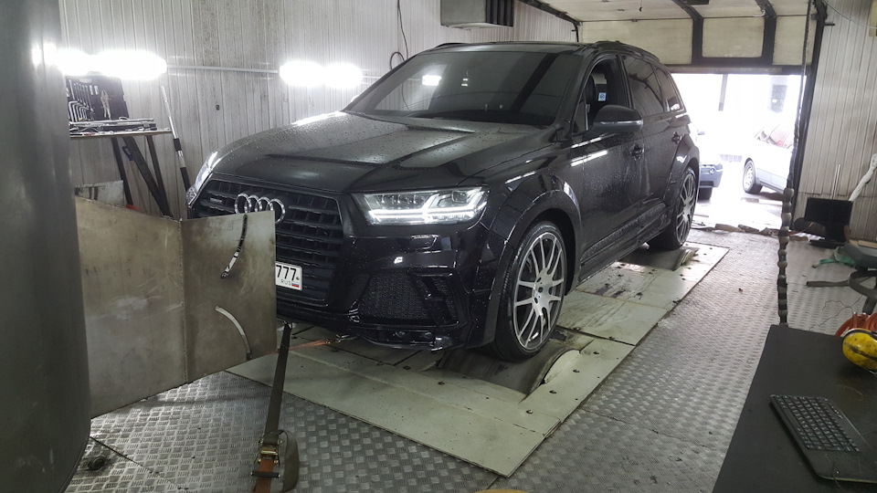

Выбран был самый центральный и ближайший к рево — Алтехно
Подзакрепили.

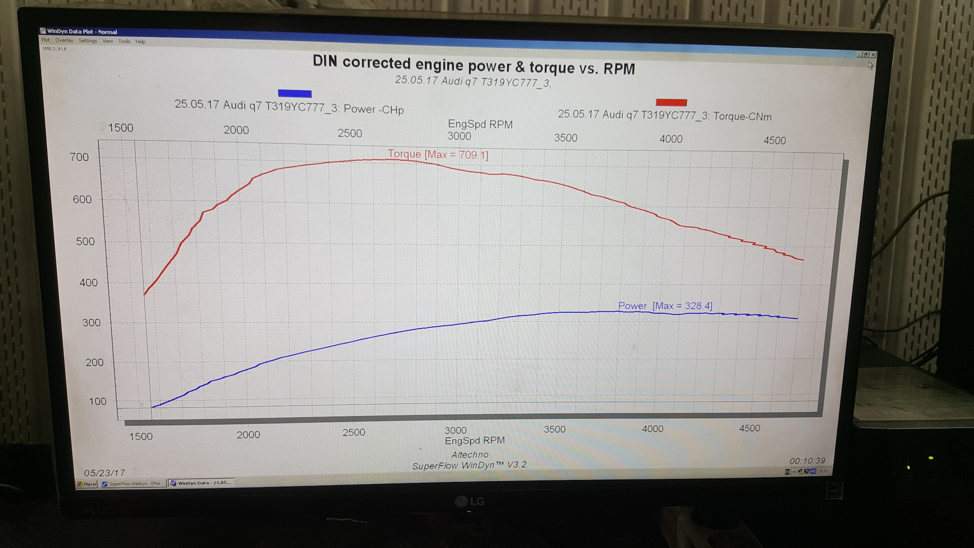

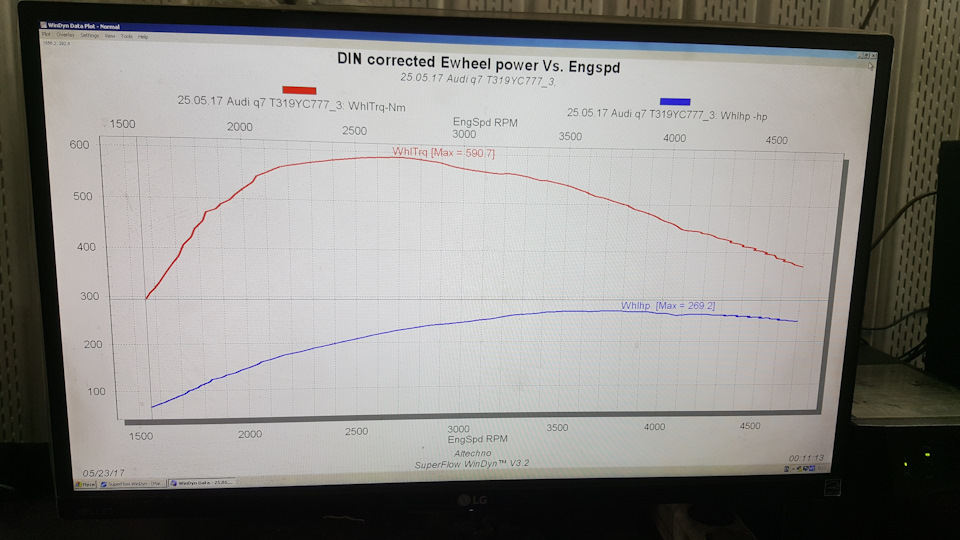

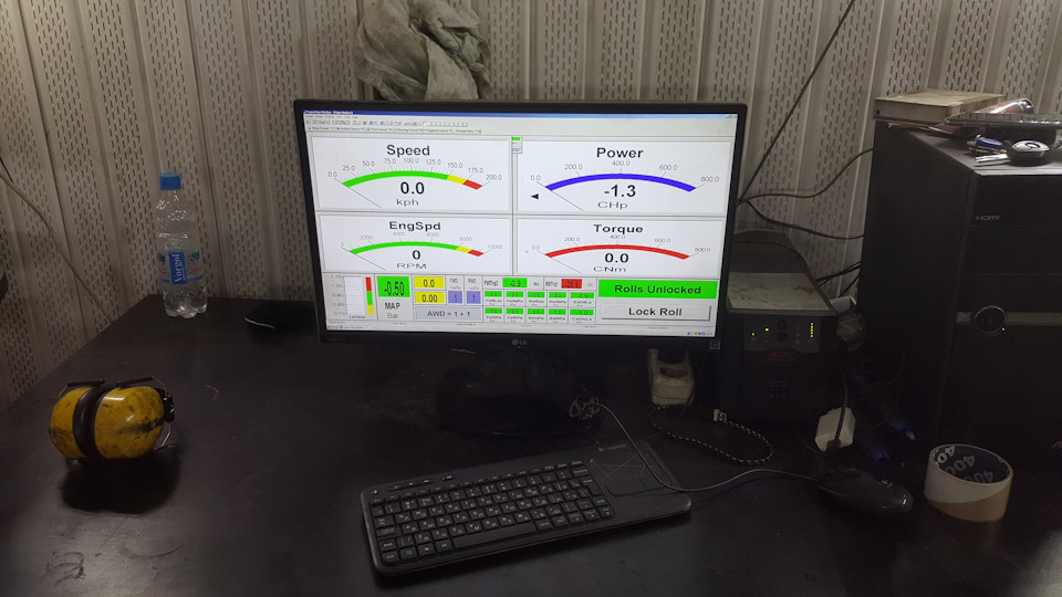

Поставили (вроде бы) автоматический высчет потерь (а не как некоторые просят поставить 35-40%…)
и погнали…

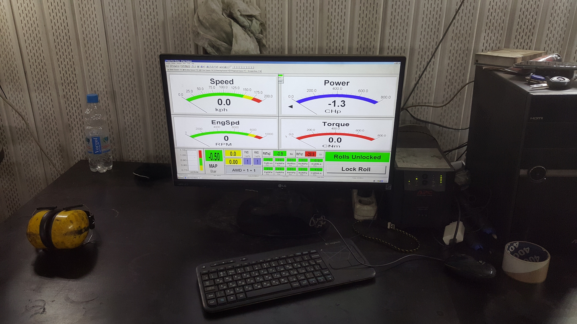

замер проводился на 5ой передаче и показал
328 сил и 710Нм с маховика.
напомню, что сток 249 и 600 — получаем прибавку в 80 лошадей и 110 крутящего.

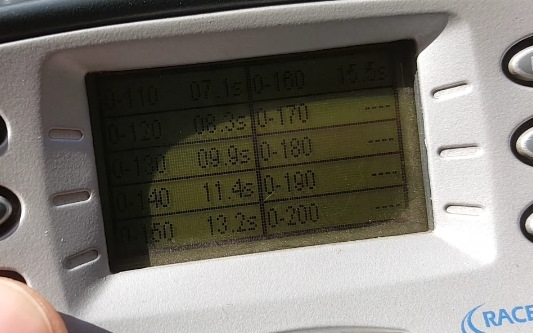

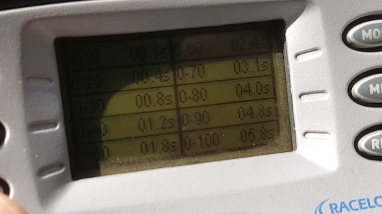

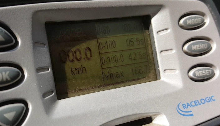

Так что решено было катнуть быстро по рейслоджику.
вот просто видео разгона 0-170
вот с показаниями РЛ
очень обидно, что авто буксануло с места, но до замера на стенде прошел дождик и бережковка была влажная. На прошлой прошивке машина даже на влажном не буксовала, думал и тут норм зацепится, но увы.
Итого, что имеем на данном замере:
температура за бортом была уже как видите +22, машина сразу после стенда, асфальт мокрый, полный бак и прочие оправдания)))) но в итоге автомобиль все равно поехал лучше чем на прошлой прошивке и это не может не радовать!
0-160 15.5 секунд — считаю очень хорошим результатом для 2т+ кроссовера с 3 литровым дизелем, тем более, что и я не маленький, 117кг))) Жаль не мерил 0-160 на прошлой прошивке, так что сравнить по цифрам не могу, но по попомеру поехала после 100 намного бодрее!

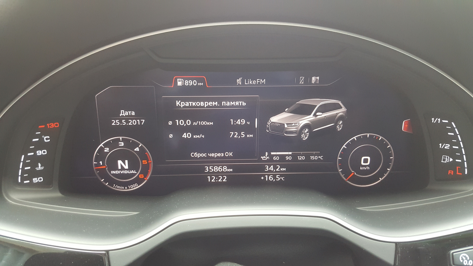

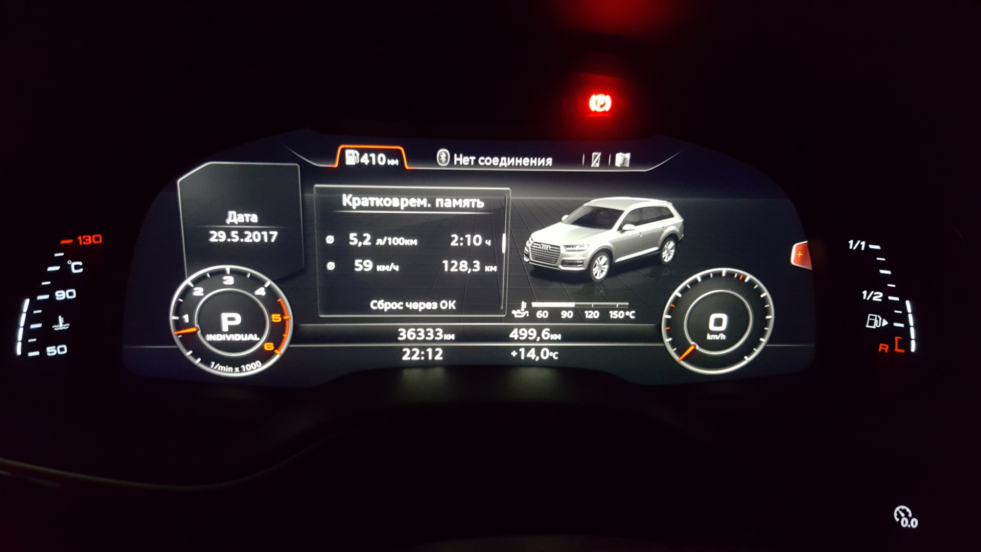

Ах да, кстати)))) сколько вы думаете может потреблять топлива автомобиль массой более двух тон и мощностью 330 лошадиных сил в спокойном режиме?

Какие странные коэффициенты, у меня на Х5 271 колёсная сила превратилась 312 на маховике, а тут аж 328!
Разные системы привода колес?
Не думаю, что трансмиссионные потери Q7 больше чем Х5, просто идёт явное завышение коэффициентов что бы клиент был счастлив.Есть куча замеров когда машина в стоке с 250 силами показывала около 220 на колёсах, а это приблезительно15%
Во первых больше. Так как постоянный полный привод через механический диф будет терять больше чем подключаемый через вискомуфту.
Во вторых 260/328 получаем 17.7% потерь, что адекватно для полного привода на гидротрансформаторе.
В третьих очень интересна ваша математика как 220/250 дает 15% потерь когда это 12%))))) и для монопривода это было бы норм.
220+15%=253, так как Вы получаете график с колёс, а потом применяется коэффициент, у Вас 22%, что по факту будет 220+22%=268, многовато
Мда))))) только мы считаем потери на пути от маховика к колесам, А не прибавку от колес на пути к маховику))))
так что — 330-17.7% = 270…
Когда снимем движок и замерим на премую тогда и будем так считать, а пока получаем силы с колёс то и счёт в обратную сторону. Вам же считали по такому же принципу 269+22%=328

А до этого какой расход был?
Расход при спокойной езде снизился явно!
Но при активной конечно же подрос

Миш, по расходу прикол ))) я в воскресенье проехал через весь город, ехал в Ауди на Московском, не спеша и с боксом на крыше, расход 4,8 л )))) скорость до 80, все плавно )) видео могу в вотсап прислать ))
Надеюсь тоже!
Блин, круто…меньше 5.
но это прям неспешно катить без резких ускорений )
если шустрить, то 6,5 будет )
