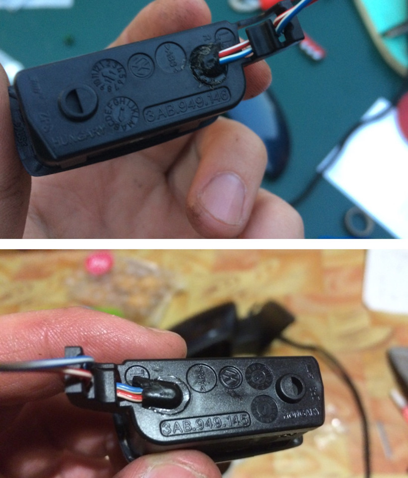

Указатели от VW B6 брал тут, родные диоды хоть и были на 12В но работать не хотели, выскакивала ошибка замыкание на массу. Для индикаторов к блоку 5Q0 нужно напряжение 12В и 50мА. Диоды долго подбирал по амперам и световой передачи, установил белые (при 14В потребляет 30мА.) но они мало информативны. Буду подбирать, ставить жёлтые.

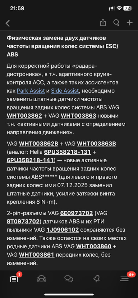

Необходимая поз.11 на схеме (927-001) есть, но почему-то отсутствует в перечне к этой схеме и соотв-но невозможно посмотреть артикул!
DanielAbinery
У меня
864А это активные или нет? 864 — точно не активные, 864В — наоборот, точно активные. Просто у нас с Вами очень похожие авто и по году выпуска, и по комплектации. Вероятнее всего, что у меня точно такие же, как у Вас.
DanielAbinery
Смотри
www.drive2.ru/l/706402961693082335/
Штатные датчики ABS на задних колёсах менять нужно/не нужно?
Здравствуйте. Судя по вашей машине с авто парковкой и возможно с авто торможением . Вам не надо менять датчики ABS.
Здравствуйте! Спасибо! Автопарковка у меня есть, но вот автоторможения, увы, нет! И по схемам никак не могу найти какие же именно датчики ABS у меня штатно установлены!

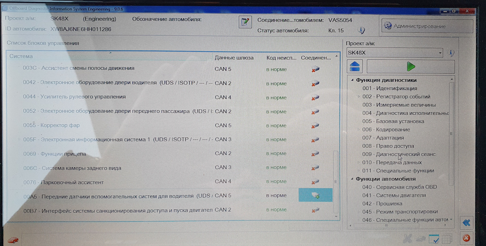

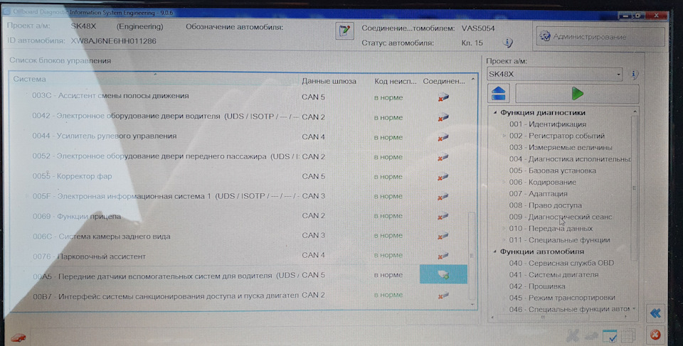

Подскажите для не особо посвящены не могу найти в своем одисе пункты «длинное кодирование», «закрытая область» подскажите где их найти
Здравствуйте. Закрытая область не подскажу одис е. Sk 37 или Sk48 проект. 006 пункт.
Проект выбран sk37х и в нем не найду этих пунктов

Добавлю инфо по индикаторам.
Индикаторы светодиодные в корпуса зеркал пассатовские 35D949145 (левый) и 35D949146 (правый) с Китая, либо индикаторы 3AB.949.145, 3AB.949.146 оригинал.
Нашёл на Али 2тыс за пару:
Widanfolly для Passat B7 CC 2012-2014 Lane Assist светлая сторона помочь сбоку индикатор лампы 35D 949 145 35D 949 146 35D949145

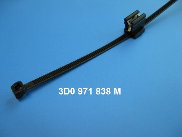

Добрый день. А что за крепления на усилителе бампера использовали, для крепления проводки? Спасибо.
Привет. 3D0 971 838 M
