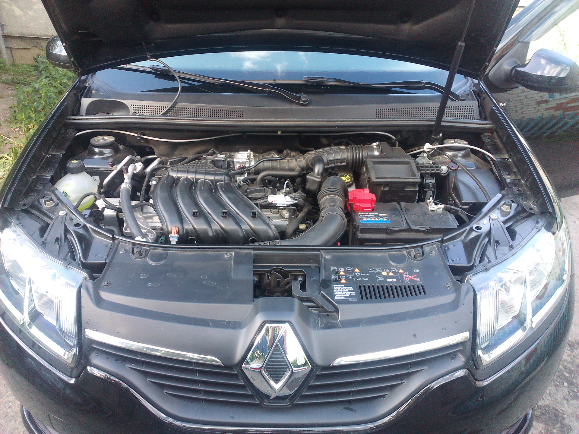

Недавно где-то прочитал, что датчик вентилятора охлаждения на радиаторе-ВЫСТАВЛЕН НА 100 ГРАДУСОВ !
Это подтвердилось !
С помощью елм 327 и программки скан мастер, проверил показания датчика температуры и проследил когда он включает вентилятор охлаждения !
В общем на 100 градусов включает и сбрасывает температуру-до 95, потом отключается-и всё повторяется вновь!
Там где я читал про данную оказию-выдвигалась версия, мнение, о том что зделанно это не из добрых намерений!
Чистое вредительство!
Ведь при таких хронических перегревах-быстро выгорает масло портится, ну и все последствия сами понимаете.
Кроме того-сохнут манжеты, сальники, прокладки, масло-съёмные колпачки, быстрее изнашивается система патрубков и на металлы сказывается не хорошо. Может со временем привести некоторые элементы к ненужной деформации .
Что делают некоторые-выставляют с помощью таких программок, срабатывание датчика на 94-92 градуса !И после срабатывания-идёт охлаждение на 5 градусов .
Думаю сделать так-не хочу губить машину !
Там-же писалось что-задавали вопрос то-ли производителям то-ли дилерам-не помню-ответ был такой---Это сделано для улучшения сгорания топлива !
На мой взгляд -это очень неубедительно ! на алюминиевом двигателе не верю-я-бы ещё немного подумал, если-бы он был чугунным . На мой взгляд -это враньё чистой воды.
Хотя я знаю человека, у которого такой-же двигатель новый, и у него стабильно держится температура в районе 87 градусов ! И он уверяет что сам ни чего ни выставлял по датчику (Прямо загадка ).
Но факт остаётся фактом-проверено лично ! Обязательно снижу момент срабатывания вентилятора !

Вентилятор с 1 скоростью. вкл. 98, выкл. 93.

Это сделано для экологии, по другому никак евро5 же, у бмв 110 градусов рабочяя температура, а то что это губит двигатель это и ежу понятно)))
Какой программой для елм пользовались ?
ddt4al-и проверял на официальной.

смотри термостат. я поменял свой на вернет 92 градуса поднимается до 100 и вентилятором скидывает. возможно поздно открывает большой круг
Ещё раз повторюсь-дело не в термостате-а в программной установке в программном обеспечении-вентилятор не должен отключаться пока температура не выйдет на заданную точку !
А у тебя он отключается?раньше чем скинет температуру?
Когда включается температура 100 градусов -отключается когда стрелка опускается до 95-потом температура растёт до 100 -и всё повторяется !
и чем тебя не устраивает такой режим работы?
Уважаемый фломастер вы конечно извините-но здесь-же в коментариях -я несколько раз объяснял-почитайте пожалуйста -будьте так добры ! По моему мнению машина должна ездить в пределах 87-92 градусов ! а дальше читайте коментарии-просто времяни нету на повторы десятками раз ! Без обид !
Я вчера на своем логане замерял у меня поднимается температура до 95 градусов дальше вкл.вентилятор и скидывает температуру до 92 градусов и так по кругу.Я не обижаюсь читал.термостат у меня открытие на 92 градуса .Не знаю откуда вы взяли температуру в 100
Я не первый у кого 100 ! Просто чаще читайте борт журналы других логонаводов ! Есть и такие у кого выше 87 градусов не поднимается ! И не надо говорить что так как у вас -есть и у других-не у всех но у многих по разному

У тебя двиг Н4М — 100 гр включения, на двигателе К7М 8 клапанов вкл 95 отк 86 гр
Система охлаждения работает под давлением и 100 градусов для этого мотора нормальная температура, никак не перегрев. И ничего сальникам не сделается, это уж точно. Это же не Волга с термостатом на 80С.
Мотор 1.6 8-клапанник намного холоднее ниссановского — 85-90С.
Может для сгорания топлива и хорошо-а для масла плохо и всего другого чего я указал в верху-это-же не метал и качество материалов не как на роилс-ройсе -это-же не спорт кар !
ещё раз — материалы современного мотора — это НЕ волга, 100С — его рабочая температура, поставив туда термостат на 80/85С получим в лучшем случае перерасход топлива, в худшем — закоксованный мотор из-за нарушения режима горения топлива и смерть катализатора.
PS маслу с реновским допуском для этого мотора ничего не сделается при 100С, это просто смешно. Это же масло на другом моторе охлаждает поршень снизу, распыляясь через специальные форсунки, а там совсем другая температура.
PPS У меня ниссановский H4M, так вот — если мотору ехать и регулярно крутить минимум до 3,5-4000 рпм — нет ни ужора масла, ни раннего потемнения. Сейчас 8 ткм — всё в порядке. Про лампочку рекомендованного переключения передач следует забыть или отключить.
Я не говорю про 80-85 градусов-пусть сбрасывает до 90-92 градусов и срабатывает не позже 98-96 градусов !

к7м 8 клапан вкл 95 гр отк 86 сам проверял на елм 327 подключал к мультимедиа с салона стоит доп
Основная рабочая температура мотора — 85°С. Включение вентилятора на 100 градусах ничего плохого не сделает. У многих авто стоит электронный термостат, поднимающий температуру до 103-105° в городе, для экономичности. А на трассе снижает до 90.
вопрос как долго, экономя топливо, протянет мотор. Думается посыл автора в этом)
На улице было 25-29 градусов, ехал с кондеем по трассе. Температура максимум поднималась до 98. В некоторые моменты падала до 89
