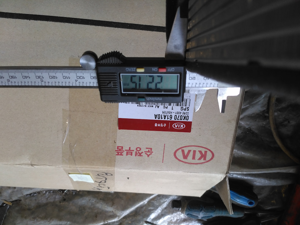

Радиатор отопителя был куплен от рестайла, оригинальный такой 0K07061A10A (рестайл короб) ДxШxВ: 195x167x34 мм

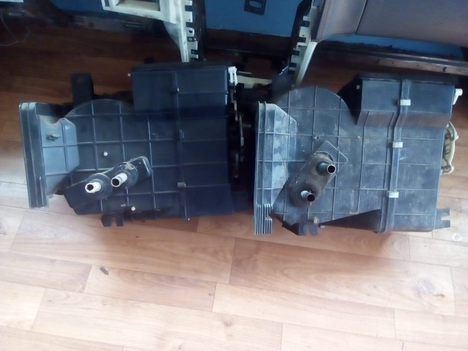

А посовещавшись с знающими людьми, ув. servitnat озарил меня знанием, что если у тебя машина рестайл, вот к примеру Старовѣръ — американец 2000 года, то радиатор отопителя далеко не факт что нового образца. И хотя по VIN бьется именно 0K07061A10A, в реальности стоит 0K01161A10A.
Вот ссылка на его знания секретные. Как распознать? По наклону радиатора печки)) С его позволения, позаимствую его картинку:

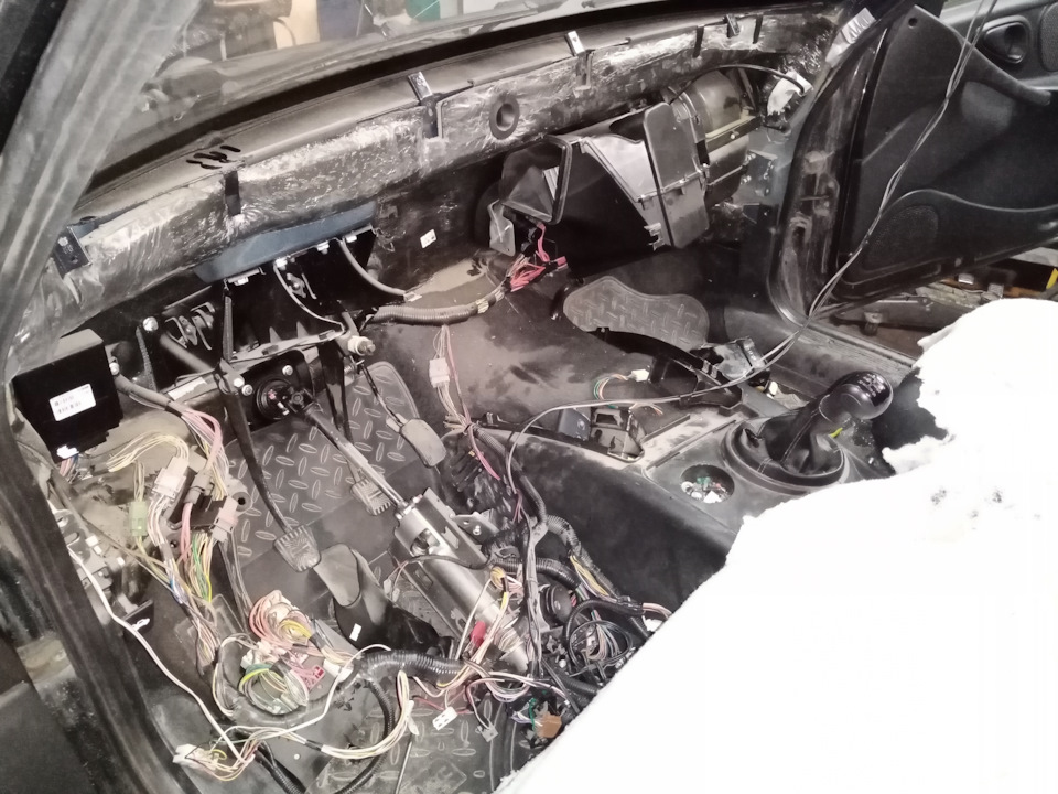

Так я и проездил все лето и начало зимы)) Но стало холодать, а отсутствие печки — напрягать)) Понимая что тянуть больше некуда, теплее уже навряд-ли станет, ясным солнечным деньком в моросящий дождь и порывистый сука ветер, полез снимать торпеду, прямо у подъезда, да :)
Разбор, кишки, кровища, слабонервным не смотреть:
Очень долго подлазил за мотор, стягивал сраные самозажимные хомуты, все руки ободрал, но спустя пару часов достал сопливого засранца:
Ставить, зажимать хомуты опять же неудобно, решил лезть уже не сверху двигателя, а зайти с фронта. Снял моторчик дворников, полез пассатижами оттуда. Удобней! Провозился всего пол часа))
Ну а далее собираем все в обратной последовательности, из ремарок хотел бы отметить лишь, что снимать торпеду и вытаскивать ее удобнее вдвоем. Вытаскивали вдвоем, все прошло гладко, а ставил — корячился один, весь переплевался.

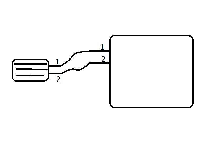

у знакомого печка плохо греет, радиатор меняли года 4 назад, как должны патрубки стоять, не вериться что забило, хотя гбц в 23 году менял перегрели лопнула на 3 цил между клапанами, один патрубок теплый но не горячий, второй вообще еле, радиатор рейстал, небольшая разница в высоте трубок, на сто ставили сказали что не родной поставлен, не подскажешь трубка которая идет к передку двс, на который выход радиатора подцепляется верхний или нижний. Подача от этой трубки идет или от другой которая в зади стоит двс. патрубки вообще как то странно стоят вниз идут к трубкам. Хочу вначале проверить правильно ли шланги подцеплены, а потом уж решать кардинально вопрос. спс
Подача от термостата в верхний патрубок печки, с нижнего патрубка выходит за блок. Вроде бы так.
спс, понял, наоборот подцеплено, дальний патрубок от радиатора вроде как верхний идет на трубку в зади которая, ладно перецеплю и попробую

Привет, да печку вполне можно поменять не стравливая фреон. Только радиатор у тебя скорее всего дорестайловый.
Короб рестайл, я уже заглянул. Пасиб. :-)
Понял, а то у меня на америкашке 2000 года дорестайл :) Удачи!
Можно уточнение, на фотографии у вас короб рестайловый (скрученый винтами) но радиатор влез от дорестайл?
Конкретно на этой машине короб рестайл, радиатор поставлен рестайл. Если зайти в мой профиль, у меня есть еще одна машина. В ней короб и радиатор дорестайловые.

Может кто в курсе. Промывали систему охлаждения ДВС. Три раза водой, потом антифриз залили. Печка теперь дует холодным. И на горку заезжал и газовал. Холодный воздух. Заслонка вроде движется (рычаг справа под консолью ходит туда-сюда, когда крутишь задатчик температуры). Моторчик печки работает. Сдергивал патрубки с радиатора, дул в один конец — с другого полился антифриз — значит не забит радиатор печки. Чего делать? Может какой-то электроклапан есть в системе, и сдох предохранитель в этой цепи?
А шланги печки то сами теплые)?
Все! Победил. Установщики ГБО как всегда накосячили. Перекинул шланги на печку местами — жарит по полной. Проблема решена. В очередной раз убеждаюсь, что ГБОшники те еще… рукожопы.
если память не изменяет то шланги так соеденены?
Я просто АКБ скинул и шланги между собой местами поменял — не так как должно быть. Установщики накосячили в другом месте — там где эти шланги цепляются к радиатору печки. Ну я туда вчера лазить не стал в ночи с фонариком, да и погода вчера шептала "вали домой! замерзнешь!". Так что получается у меня шлагни через ж.пу стоят с обеих концов. Будем ждать лета. Напишу в БЖ у себя позже опять про ГБО и опять про горе-установщиков.
