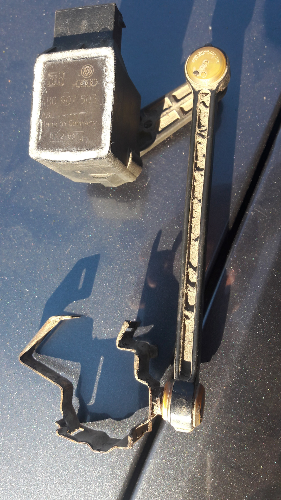

Кароче снял я свой передний датчик…
Далее я приступил к разбору датчика, для доступа к внутренностям датчика нам нужно сделать проточку по периметру крышки вот в этом месте и снять саму крышку…
Теперь видно что внутренности датчиков уровня кузова для оллроада и А6 различаются, у меня в гараже валялся один неисправный датчик от А6, для рачала я потренировался есесно на нём и даже выпаял плату чтобы посмотреть что там под ней внутри датчика, ну и увидел)))…
В целом ничего примечательного.
Но возвращусь к своему основному датчику…посмотрел на плату и не увидел ничего подозрительного, ни окислов ни чего либо ещё…
Единствонное что пришло в голову это пропаять точки пайки, как вариант могли быть микротрещины, что собсна и сделал…
Оставалось надеяться что это поможет.
Далее нужно поставить снятую крышку корпуса обратно и восстановить герметичность корпуса, сделал это многим известным способом супермомент+сода, по моему получилось очень даже ничего))…
После проведённых манипуляций с датчиком, он был возвращён на место…
Ошибка из ЭБУ корректора была удалена и до настоящего времени больше не появлялась.

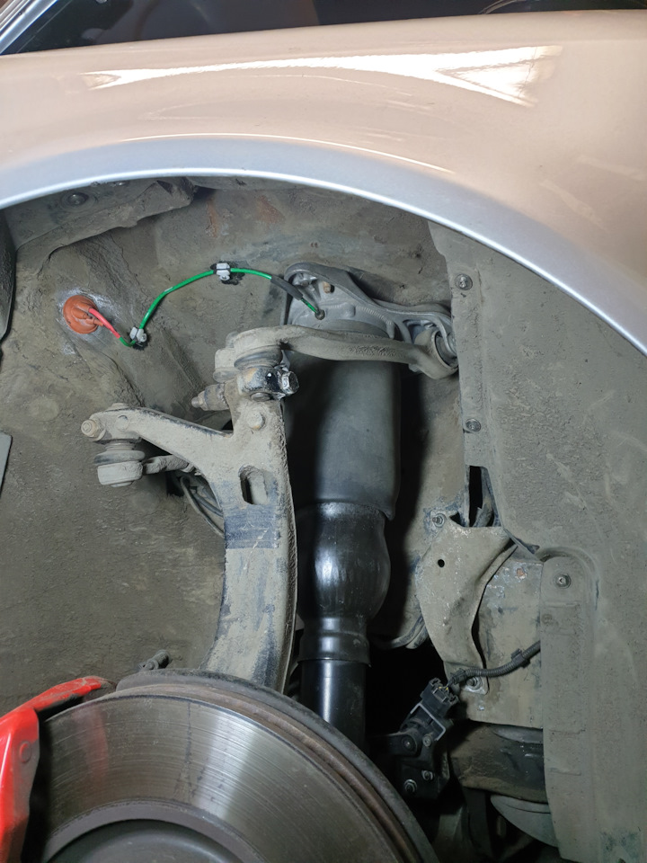

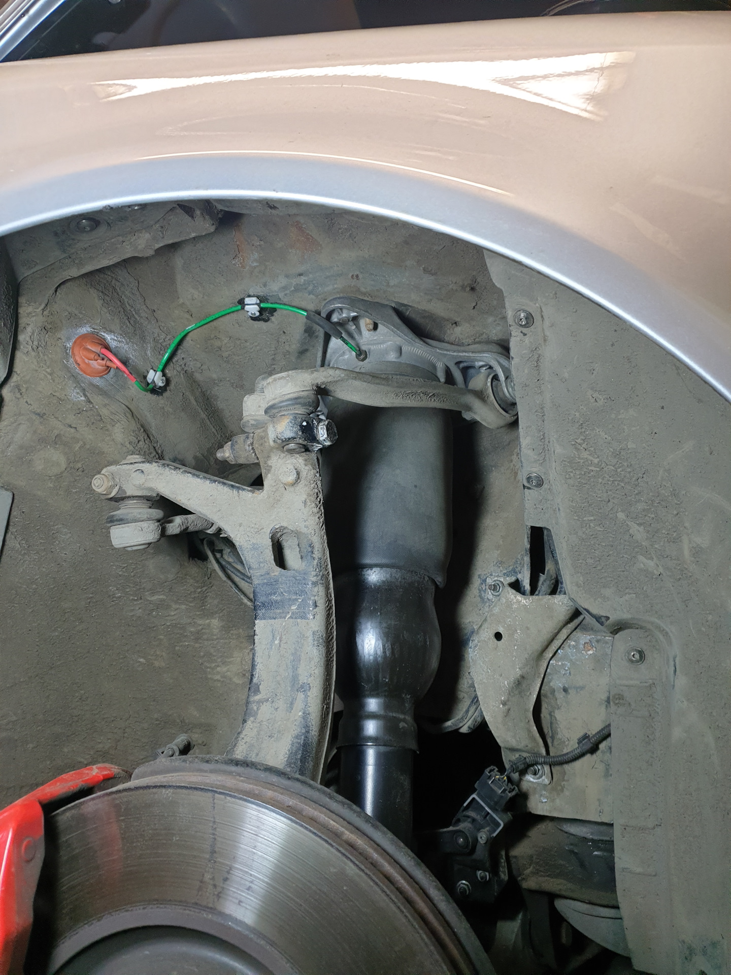

Добрый день! Хорошо, что в ленте увидел отчет. А то пред. хоз. стукнул морду немного, задел фару, и разбил бампер. Так вот что бы не заморачиваться поставил китайский DEPO ксенон без корректоров и бампер поставил без омываек. Так и датчика переднего нет у меня. Даже кронштейна нет, к которому он прикручивается. Вот хочу восстановить, что бы было по штату. Куда провод идет от датчика, а то его тоже нет(((?
Под крылом проходит жгут от фары(мотора омывателя фар, мотора омывателя лобового стекла, датчика уровня в бачке омывающей жидкости и ещё чего то), вот от датчика уровня тоюе в этом же жгуте идут провода в салон, там этот жгут соединяется с салонной проводкой и расходится что куда, провода от датчиаа идут на ЭБУ автокорректора фар, который стоит за бардачком.

Да, проверял. Должен стоять. На заднем левом нижнем рычаге стоит датчик. По Васе ошибки по двум датчикам. Вот и спрашиваю, куда провода идут с переднего датчика? А то у меня нет ни датчика, ни провода. Может он и поснимал там все.
Возможно провод где то под крылом спрятан.
