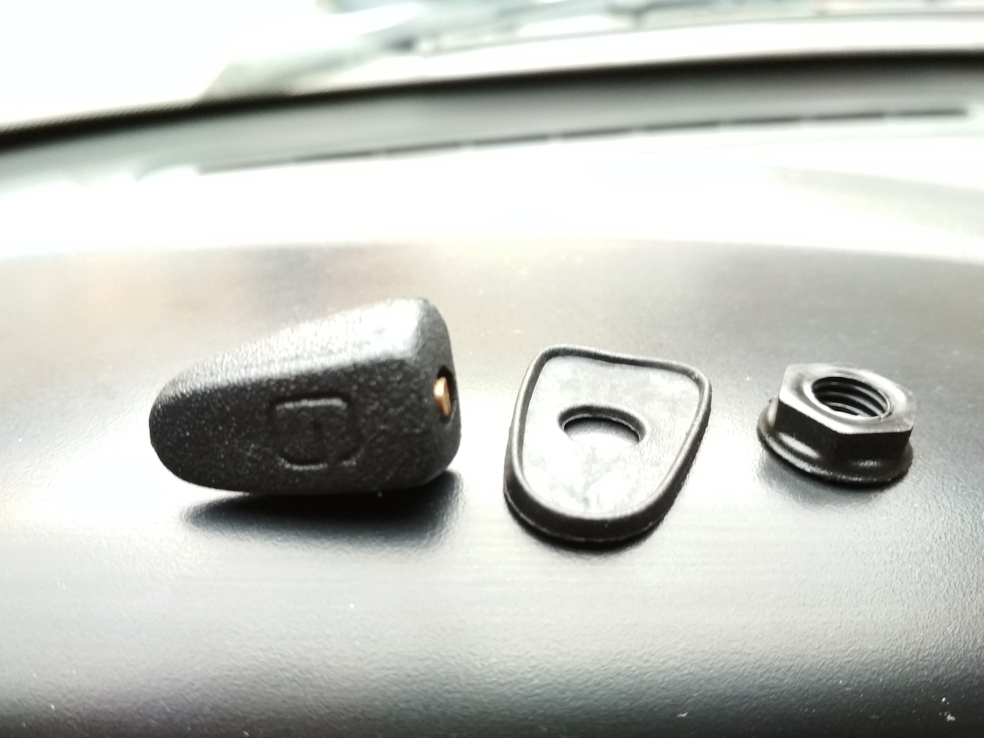

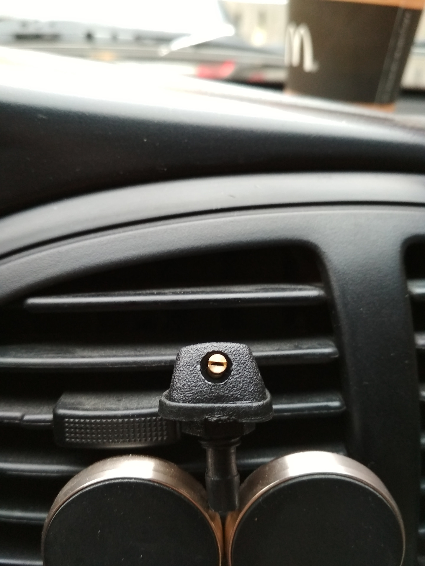

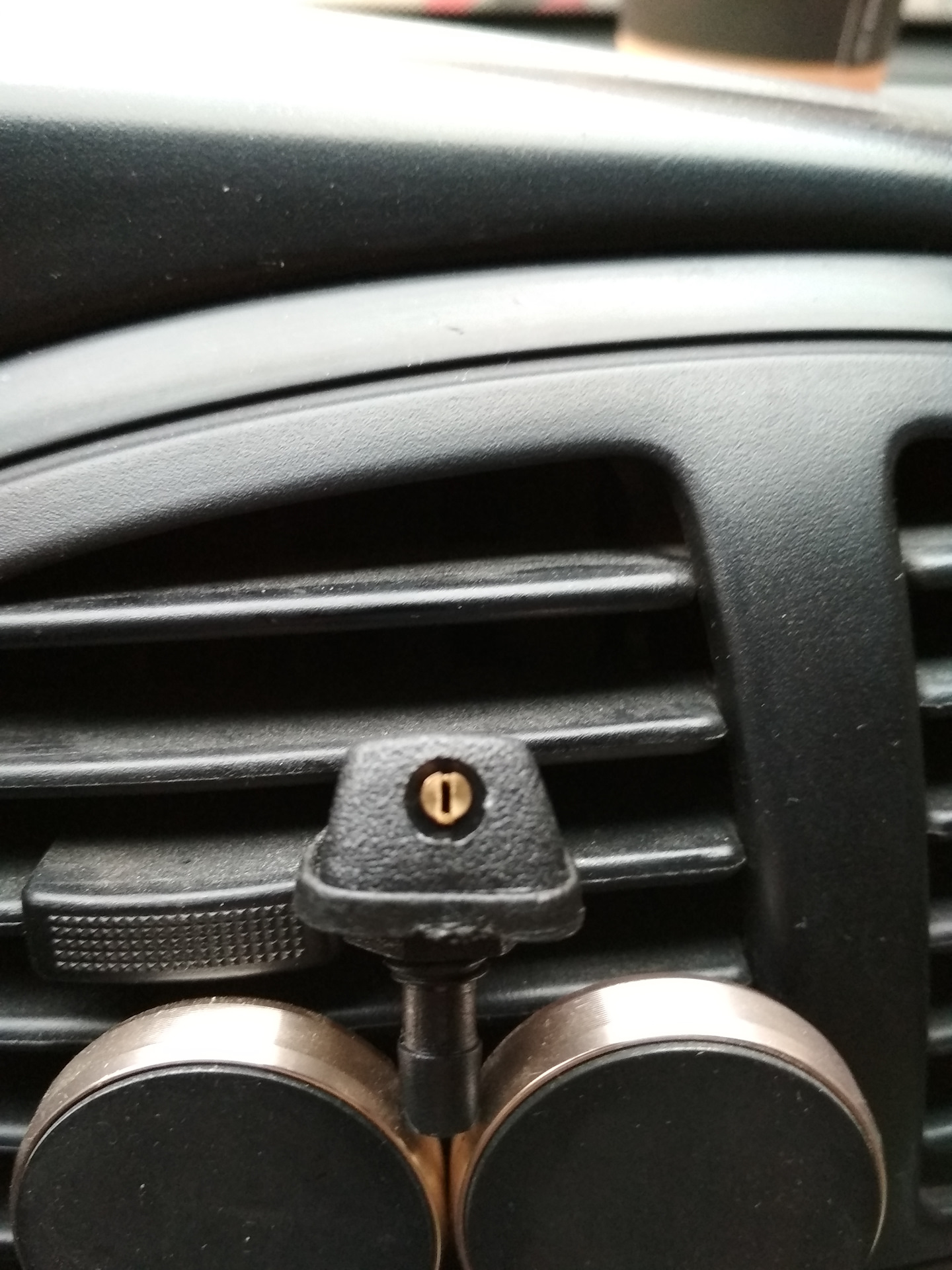

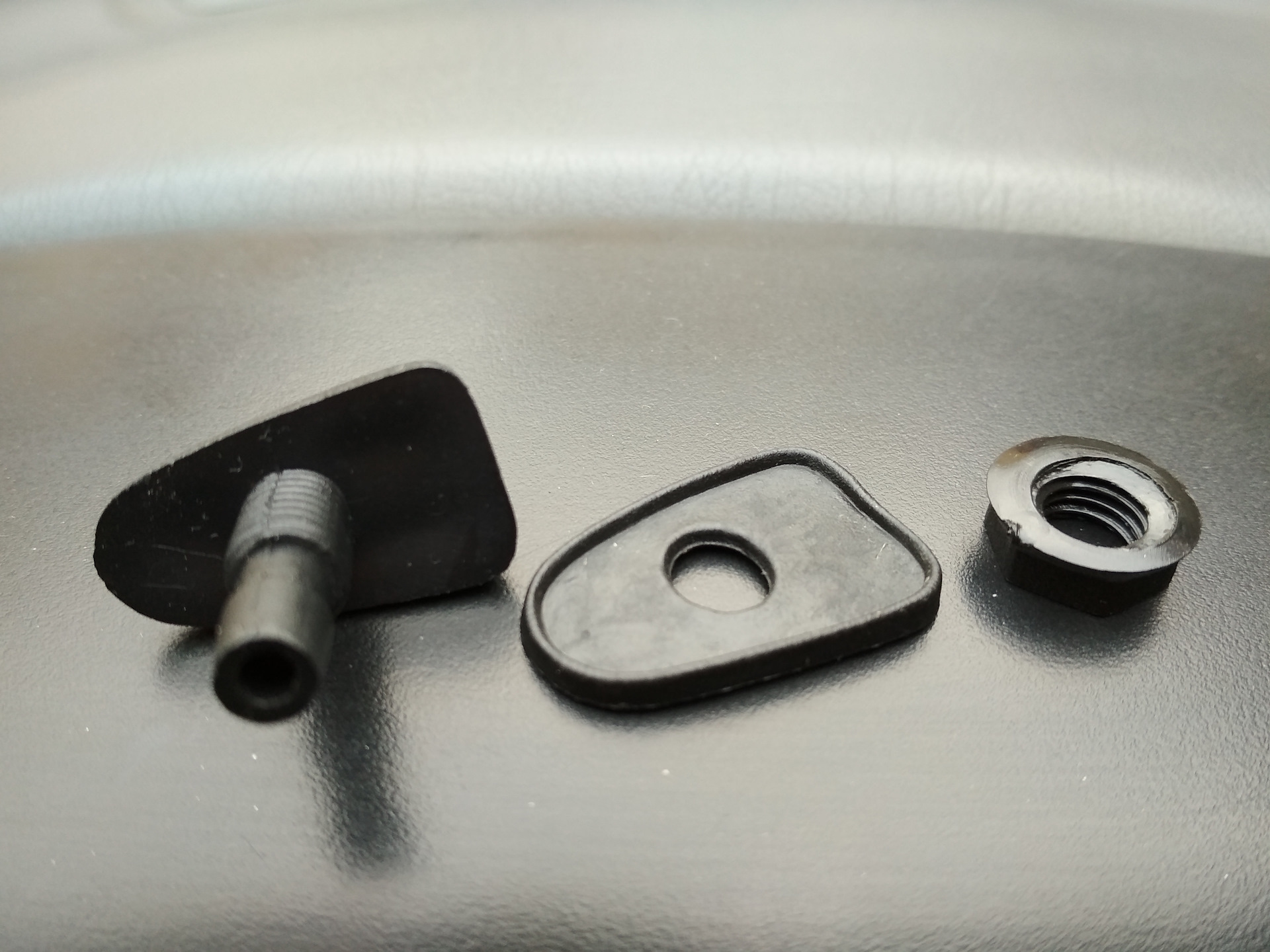

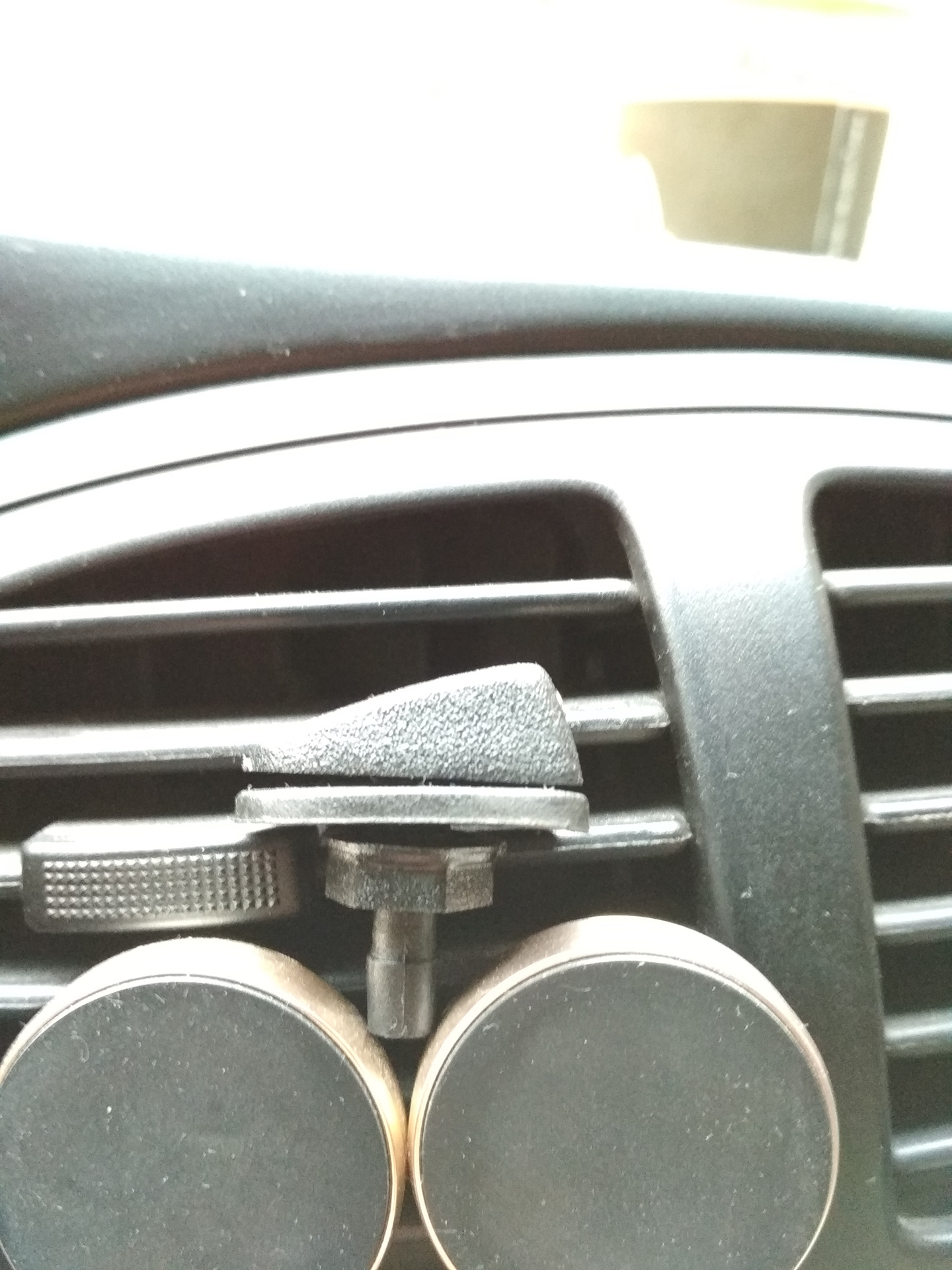

Установил веерные форсунки 20р шт. из жига мага )
Встают без переделок. Регулировать удобно.
правая хорошо пылит, а левая не очень — накоплю 20р, поменяю на такую же )))

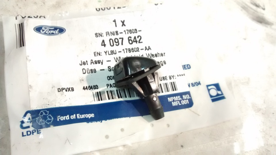

Есть еще веерные форсунки:
Ford с номером 4097642 — цена 367-392

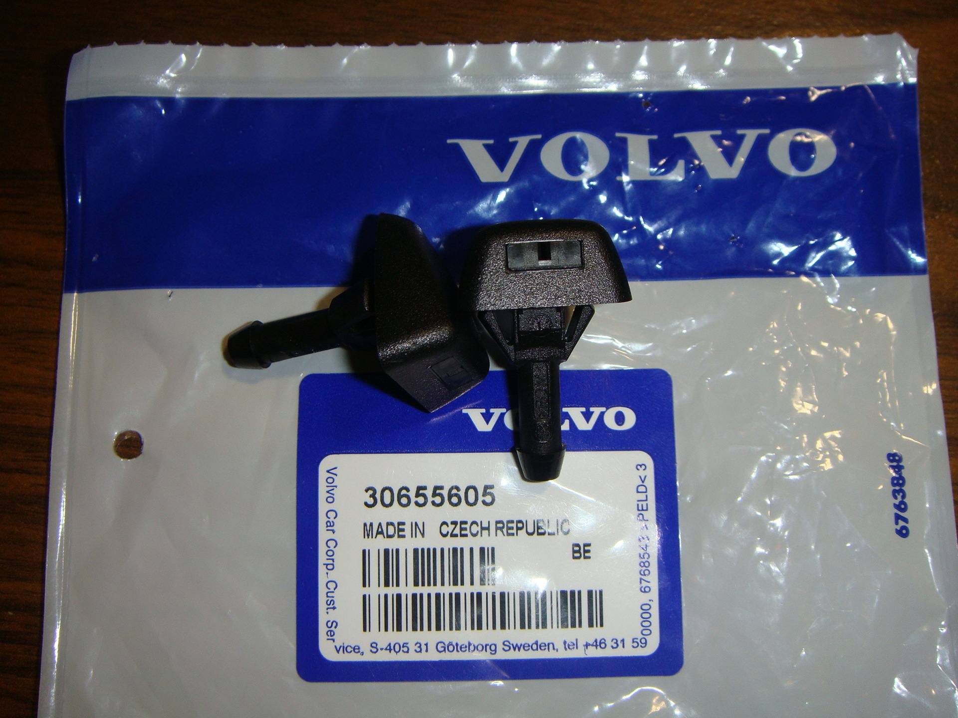

Volvo с номером 30655605 — цена 448-471
Honda с номером 76810-SEA-A01 Правая — цена 710-735
По факту они одинаковые 76810-SEA-J01 Левая — цена 710-736
Еще Hondaвские регулируются как мои за 20р )

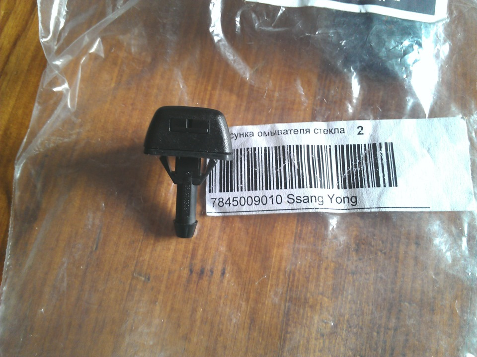

SSANGYONG с номером 7845009010 — цена 1003-1265
Цена указана в руб за 1шт на 11.12.2017 СПБ autodoc — exist

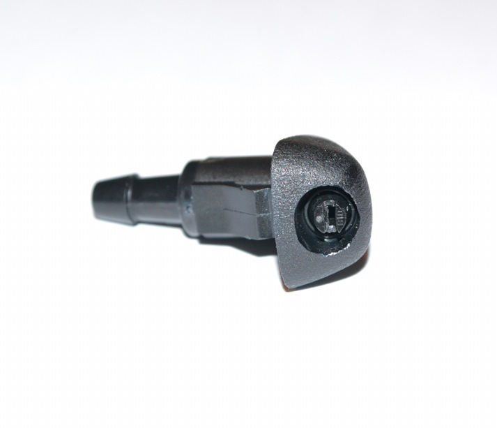

Оказывается не только у меня водительская форсунка слабее льет… Наверное у меня дело в трубочках .

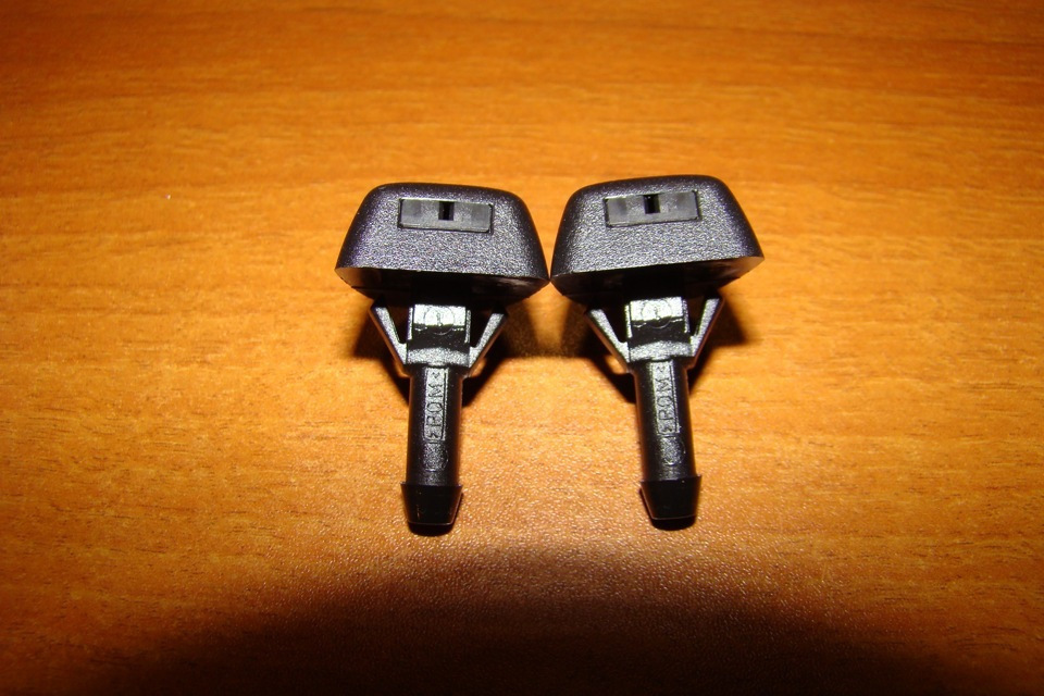

Посмотрел историю заказов, оказалось я купил не Volvo 30655605, а Pro parts sweden ab 81435605 — это заменитель за 176 руб. Но ОНИ СТРУЙНЫЕ ! а выглядят так же как и веерные.
ставил такие, оказались струйными (
И чем не нравится как пылит правая форсунка на 100км/ч? На видео видно же как она всю правую сторону задувает, а не под дворник

До этих от volvo покупал — шлак.
С форсунками Volvo та же история: насос их не прокачивает. Вообще, у Вольво лучшие веерные форсунки из всех представленных на рынке.
