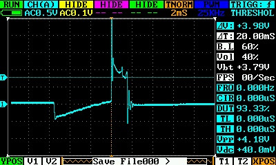

Есть экспресс тест. Берете любой осциллограф. В китае можно купить, стоят не дорого и емкостную(индуктивную) линейку. Видите не только катушку в обрыве, но всю форму сигнала искры. А если у ваших диагностов таких вещей нету, то посылайте их на х…
Форма нормального сигнала:

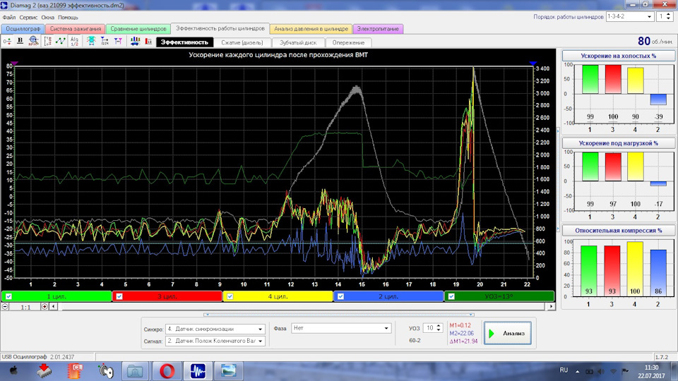

Нормальный диагност не работает методом научного тыка, а использует мотортестер.
И как мотортестер определит виновника пропуска зажигания в цилиндре?
Оч элементарно, для этого есть тесты Шульгина, все быстро выявляется. Никаких лишних телодвижений делать не надо.
Ну показал тебе тестер отсутствие ускорения в цилиндре, а дальше что делать будешь? При условии отсутствия ошибок по обрыву цепи в катушке зажигания и форсунке.
Скрипт css многие проблемы выявляет, можно определиться в какую сторону смотреть. Дальше датчик разрежения и будет понятно
Ну показал тебе скрипт полное отсутствие ускорения по цилиндру, а дальше что?
Зайдите на проф форумы по работе с МТ, там найдете ответы на свои вопросы. Я определяю с его помощью не рабочую катушку, свечу, компрессию, работу форсунок, правильность установки грм, состояние клапанов и др.

Всё делается гораздо проще. У тебя явное отсутствие ускорения по 4-му цилиндру, трещётка, головка на 8 и катушки 1-го и 4--го цилиндров поменяны местами, пропуски остались на 4-ом цилиндре. Свечной ключ и свечи 1-го и 4-го цилиндра поменяны местами, пропуски ушли на 1-й цилиндр. Результат неисправность свечи зажигания. 15 минут и клиент знает что ему менять.
Я дольше VMM расключать буду чем махну элементы которые под подозрением в первую очередь.

Решил проверить свои катушки. Если с первичной все понятно и все катушки исправны, то вторичка на всех 7 катушках (3 были в ЗП) у всех показывает 1. Сколько не тыкал ничего не получилось. У всех 1, хотя авто работает нормально. Но и из 7 хотя бы 1 "рабочая" должна быть. Как так то? Тестер как на фото выше. Все дела по инструкции. В чем причина может быть?
Такая же хрень показует 1 на всех катушках, а машина работает, думал тут подмкажут, что за ерунда)
Не подсказали. Отдал на асцилограф 1 глючит остальные ок. Но по тестеру так и показывает 1. Как тут и писали способ крайне сомнительный.

Всё это в большей части пурга, первичку стоит мерить лишь на предмет -обрыв или нет — потому как если в ней будет межвитковое между одним-пятью витками, то на сопротивлении показываемом простым кетайзгим мультиметром это не отразится, зато помеху вносить они будут ого го. Это раз, а два это про сопротивление вторички, показатель правильного сопротивления не является показателем непробоя ВВ искры между витками или на металлический экран . В третих проблемы с первичкой явление довольно редкое ( по крайней мере мне не попадались ), а вот косяки от вторички стабильно выпадают . И есть такая штука которая в отличии от того комплекта что на фото стоит копейки и в 99% точно показывает исправность катушки, и это простой регулируемый разрядник, по виду искры и расстоянию которое она пробивает сразу понятно рабочая катушка или дохлая
Межвитковое определяется запросто путем
— измерения добротности,
— отслеживанием затухающих колебаний,
— по заметному снижению индуктивности первичной обмотки, по сравнению с заведомо исправной катушкой того же производителя
— стенд по искре, но это менее информативно, чем первые 2 метода
