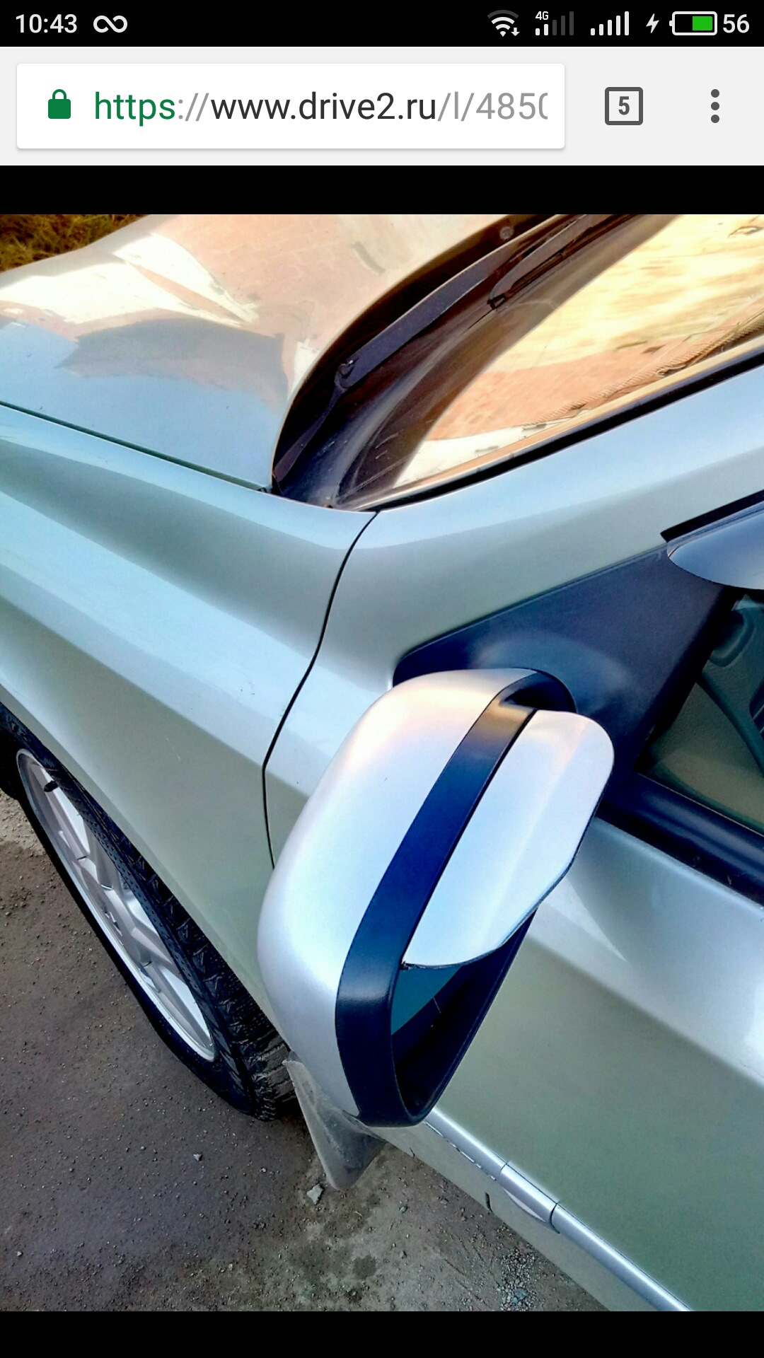

Посмотрел я на выгоревшие козырьки зеркал своего автомобиля, взял валявшуюся крышку от телевизора возле работы и пошёл делать новые …
На работе появилось свободное время, а я это время люблю " убивать " с пользой для рук( они у меня всегда чешутся и зудят:) И вот собственно, что у меня получилось:
По цвету пластик попал к корпусу зеркала не идеально, зато по структуре подходит неплохо… Баллончиком красить было лень, да и матовой чёрной краски в наличии как таковой не было, в глаза не бросается, ну и ладно, единственное — пришлось заполировать водостойкой наждачной бумагой края изделия,
что бы были идеально гладкими… Двухсторонний автомобильный скотч — не отвалиться, проверено ранее не раз, хоть это и не 3 М :) Есть маленькие хитрости( тщательно обезжирить поверхности спиртом, погреть слега скотч зажигалкой и поставить несколько капелек супер -клея по краям и по центру на скотч)…
Однозначно теперь стало лучше, чем полинявшие старые накладки, вариант неокончательный;
подумываю, а не сделать ли мне накладки из пищевой полированной нержавеющей( 100% ) жести, которая блестит не хуже хрома ( будут вечные накладки),
но это так — пока только мысли! А вообще, я люблю доработки -которые всегда можно переделать или "отыграть назад" без последствий, если потом не понравиться — вернуть всё в первоначальный вид… И этом случае проблем не будет… Колхозные — за то надёжные и с возложенными функциями, справятся не хуже китайских… А может, потом и выброшу ( посмотрим ), всё же не стоит забывать, что в автомобиле есть ещё подогрев зеркал:)

Я свои из пластика коробки DVD сделал, думал хрень выйдет, но уже пару лет они вид и формы не теряют, правда пришлось скотч на клей заменить, на жаре не держит
Вместо клея прекрасно подойдёт в этом случае чёрный стекольный герметик…
