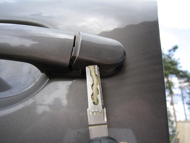

ВАРИАНТ 1
Чтобы, закрыть машину без использования центрального замка (например, зимой при прогреве или при отключенном аккумуляторе), нужно все двери кроме водительской заблокировать при помощи специального отверстия на двери (см. фото)
В него вставляется ключ до щелчка, потом просто закрывается дверь.
Водительская дверь закрывается ключом (если планируете прогревать машину — не забудьте второй ключ). У этого способа есть один недостаток: при подключенном аккумуляторе остается открытым багажник.
ВАРИАНТ 2.
Выходим из машины, закрываем все двери, кроме передней пассажирской. После чего со стороны пассажира нажимаем на кнопку блокировки дверей в салоне. Закрываем пассажирскую дверь. Все двери закрыты, включая багажник.

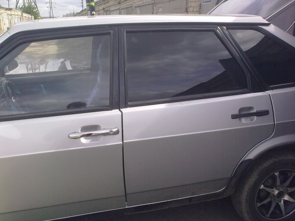

Я однажды приехал, и забыл "туманки" выключить (были вместо ходовых), кнопкой закрыл и ушел. Утром подхожу-брелком не открывается, личинок в ручках нет, багажник с кнопки… Засада… Хоть форточку выноси.Подумал и мысля пришла-как посадил, так и открою. Снял + с туманки и на + зарядного, минус на массу бампера. Пока до магаза сходил, аккум зарядился-открыл с брелка. Потом сразу реле поставил на фары.Завел-горят, заглушил-погасли.И машина открыта, и форточка цела осталась

так куда личинки из девятки делись?
У меня евроручки стояли, без личинок, чисто электропривод
сам себя подставил получается)))
Ну да, получается так.После этого случая сделал туманки через реле от давления масла-заводишь мотор горят фары, заглушил-погасли

личинки в ручках есть, они под декоративными накладками
Вот не знал… Но в моей девятке точно такого не было…
