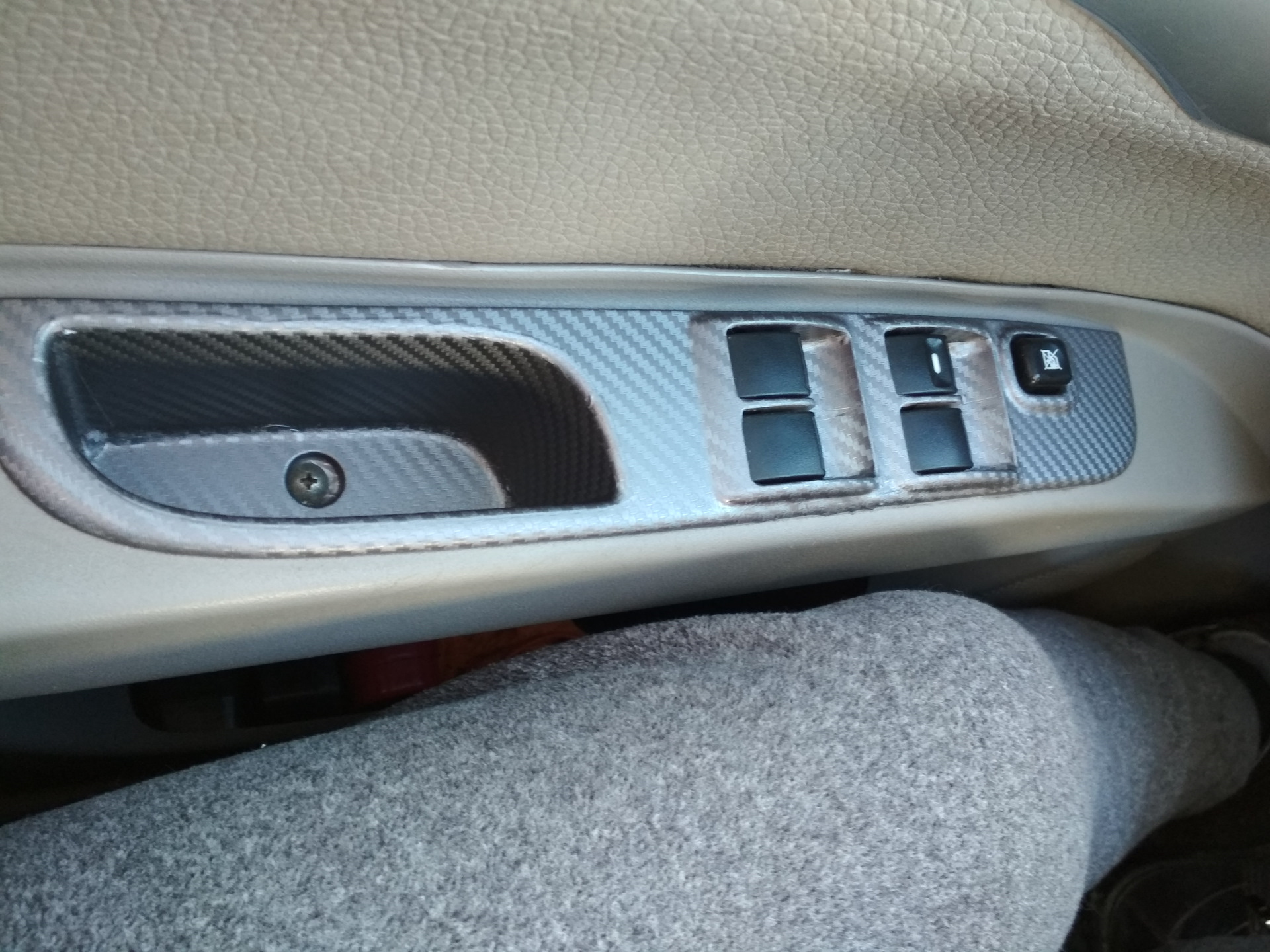

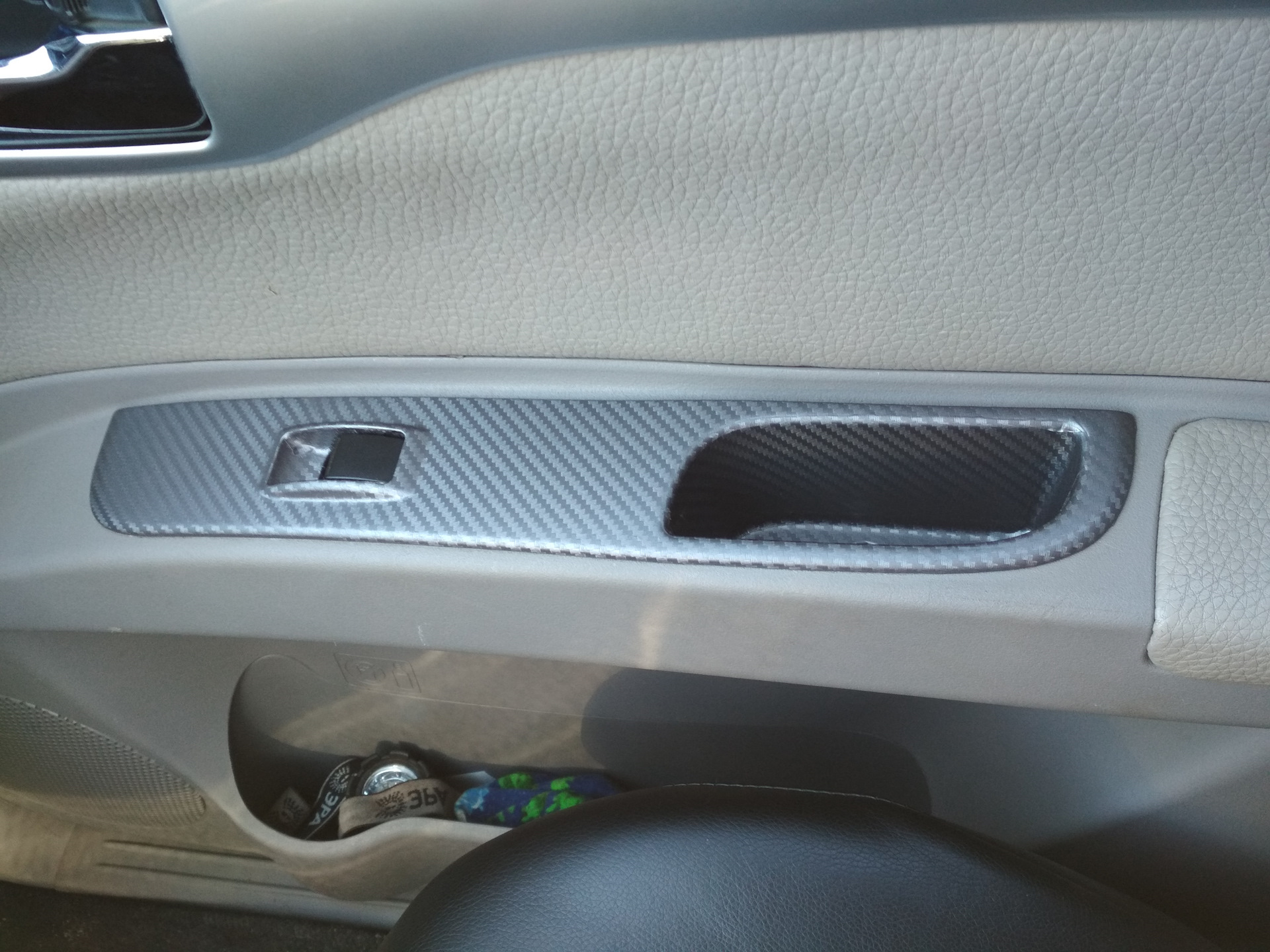

Стали облезать на дверях панели с кнопками, особенно с моей стороны. Решил обклеить пленкой под карбон, заморачиваться с покраской, подготовкой и т. д. не стал, тем более немногим ранее был небольшой опыт при обклейки ружья камуфляжкой. Не без огрехов, но если пристально не вглядываться — то вроде ничего. Правда теперь задние окна почему-то стали опускаться наоборот: правой кнопкой-левое, а левой-правое, не пойму, пока не разбирал, но там ведь на сколько помню разъемы по другому не вставишь.

А как углубление (там где рукой берешься при закрывании) сделано, не уж-то пленка так вытянуться смогла?..
Конечно нет, дно для ниши вырезаешь отдельно, так же стенку. Греешь-клеишь, стык под небольшой нахлёст и хорошо разглаживаешь грея.

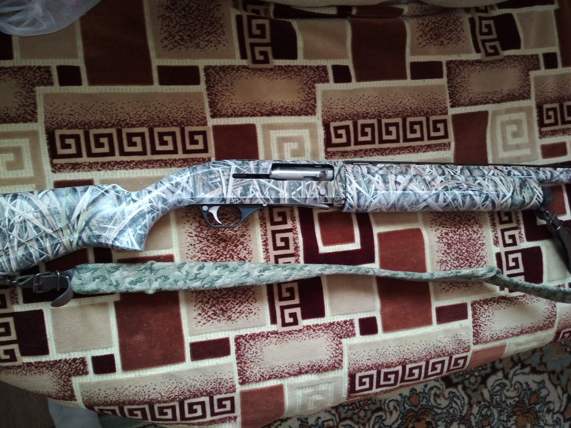

Benelli?
Да ну, мр-153.
Ишь ты, газоотвод спрятали под ложе, от инерционки на вид не отличить.
МР-155 еще интересней))
Не, у меня уже 9 лет как есть интересный Stoeger)
Ну, неплохая машинка))
Bigalk
Да ну, мр-153.
Люблю это ружье, максимально тюнинганул его
Прикольно, только вот если выложишь технологию, что за плёнка, как клеил будет очень интересно, аналогичная проблема
По пленке: забей в поисковике на Али вот это — 200 мм x 1520 мм Водонепроницаемый DIY автомобиля Стикеры стайлинга автомобилей 4D утолщаются 3 м Карбон Волокно Винил Упаковка плёнки автомобиля Интимные аксессуары наклейки, а то что-то Драйв не вставляет ссылку.
Еще нужен фен промышленный, думаю подойдет обычный, что бы натягивать на выпуклостях, ну и кое-где отдельные лекалки, стыки прятать под нахлест. В принципе всё.

Попробуй, главное немного греть феном, что бы сильно не перегреть и не перерянуть пленку.
