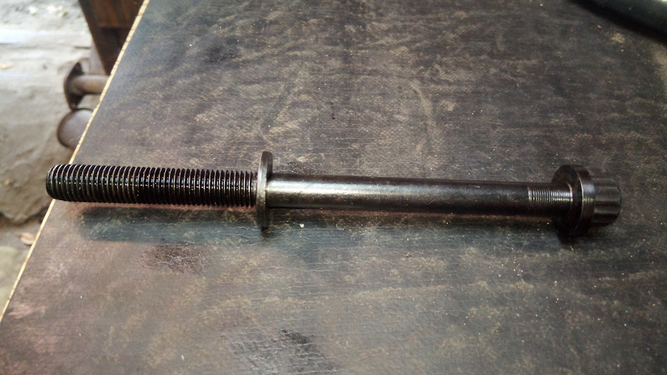

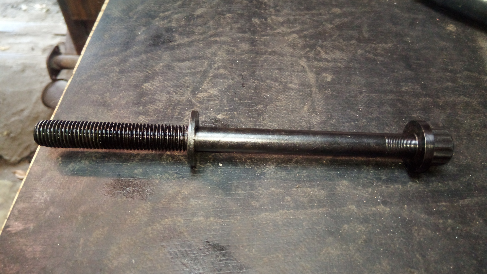

А началось всё с того, что после пробоя прокладки ГБЦ, я решил использовать родные болты ГБЦ повторно. Но меня тогда постигла неудача и "пИчаль"…В предыдущем посте в 4-ой части темы Пробой ПГБЦ(часть4)есть запись про этот эпичный случай.
Изначально интересен был мне вопрос, что же с этими именно двумя болтами из 4-го цилиндра произошло такое? Ведь протяжку ГБЦ я не делал вообще. С салона как взял ховера с "0" пробегом, так до ~60т.км. и прошел. Почему же 2 болта так вытянулись больше остальных на 2 десятки и имели длину 97,4мм, в то время как остальные 8 болтов имели длину 97,2мм.( Напомню, что новые болты с упаковки имеют размер 97,0мм.) И далее после попытки их повторного использования один из болтов имеющего длину 97,4мм вообще ппц как страшно растянулся так и не дойдя до момента в 85н*м на ключе? Получается по факту, что все болты после съема ГБЦ уже имели удлинение…
Первые мысли были такого плана : Может это последствие перегрева сказалось на свойствах металла…может закалку отпустило что-ли…а калёный ли он вообще?
В моём понимании было, что "Болт должен быть болтом, а не пластилином. Тебя закрутили-так ты ДЕРЖИ! Не табличку же на двери держишь, а ответственную деталь силового агрегата!"
Слишком сильно я захотел добраться до истины, моё любопытство всё-таки преодолело лень… И вот весь комплект старых болтов ГБЦ у меня теперь на руках и я решил их отнести к себе на работу взяв их на "исследование"…

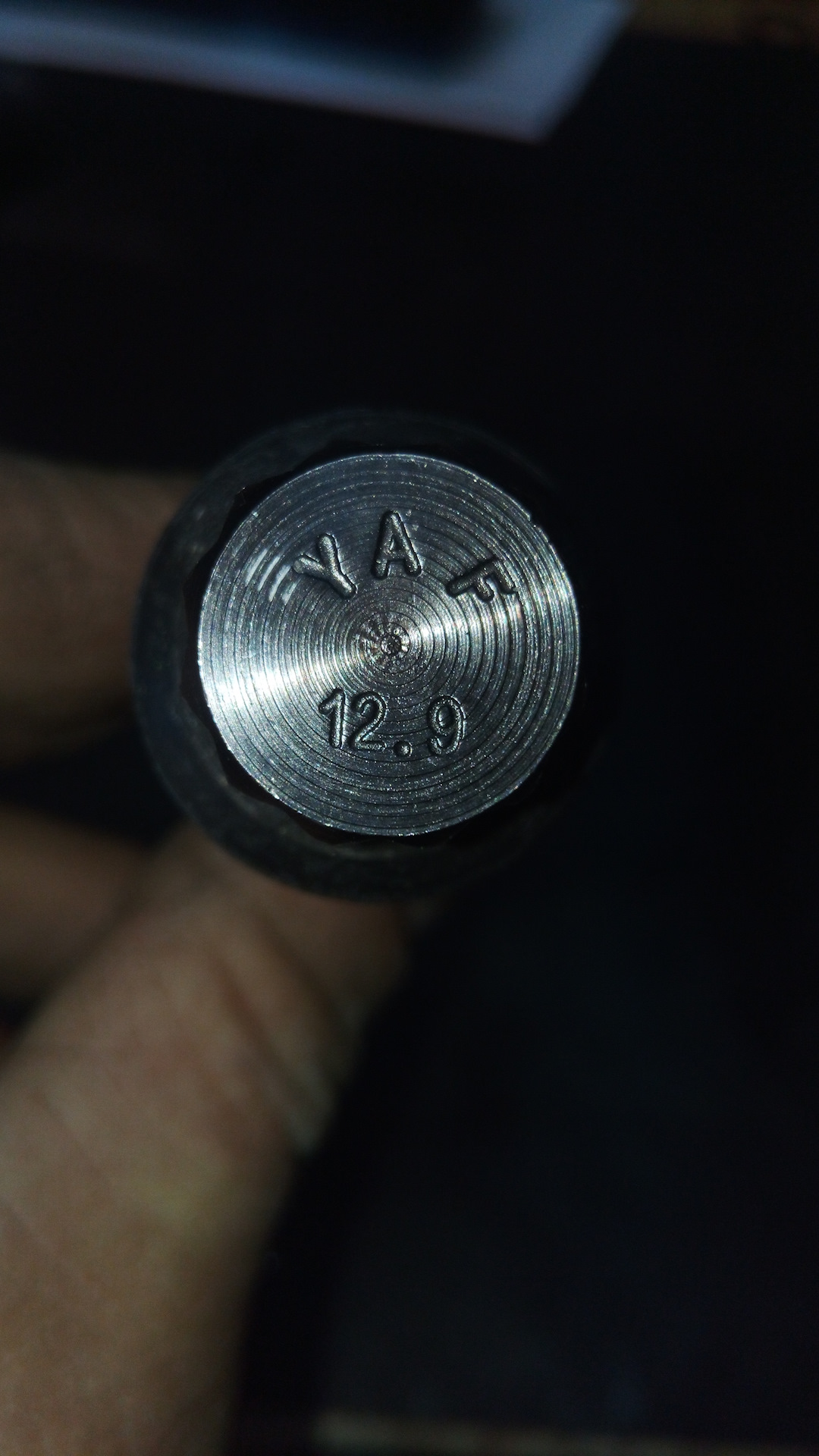

Чтобы начать от чего-то отталкиваться, хотел узнать хотя бы 2 составляющие, а именно:
1.) Марка используемой стали болтов
2.) Твердость закалки (вообще калёный ли, если болт такой "пластилиновый"?)
Благо у меня работа позволяет это сделать и имеется "под боком" лаборатория со всеми необходимыми приборами и на эти 2 вопроса можно уже найти ответы для прояснения картины.
Хотелось сравнить и выявить различия между ними.
Отправляем на анализ:
Имеем 2 образца:
-Болт длиной =101мм(поплывший страх)
-Болт длиной =97.25мм(еще на вид живой. После повторной затяжки с щелчком на 85н*м прибавил в длине еще 5 соток )
Состояние резьбы у обоих образцов "абсолютно" здоровое!
Проверку на марку стали делали спецприбором "стиллоскоп".
Получаем следующее заключение :
В соответствии полученных результатов о хим. анализе составляющих элементов образцов, и сопоставлении по таблице полученных соотношении хим. элементов состава металла, материал стали 2-х образцов соответствует:
Простой углеродистой конструкционной стали марки (Ст35~Ст40). Присутствие фосфора.
Так…так…так…
Кому интересно покажу фото после спектрального анализа "стиллоскопом" путём искрового метода с разложением искры на раздельные спектры свечения элементов материала и их интенсивности от количества выраженных в "%" соотношении, видны остаточные следы на поверхности болта от контактов прибора.

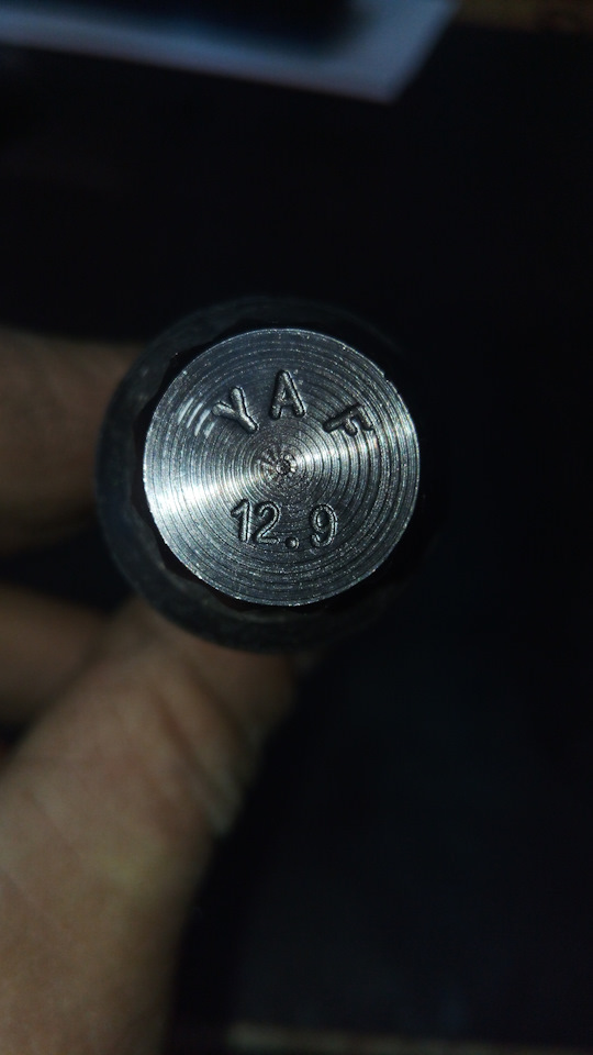

Идём дальше. Проверка твердости образцов на стационарном твердомере в 2-х местах на каждом образце. Определяем твердость по Роквеллу(HRC). Используется индентор с алмазным наконечником:
Пробы сделаны в обеих образцах в рабочей зоне "тела" болта
Результат: Твердость тела у обоих образцов равна 20 единицам(HRC)!
О как, разницы нет между ними…
Пробы на твердость торцов с резьбовой части
Результат:Твердость резьбовой части у обоих образцов одинакова и равна 28 единицам(HRC)
Так что же мы имеем в итоге:
По внешнему виду можно сказать, что болты выполнены по технологии "штамповки". Резьба выполнена методом "накатки".
Сделаны болты из простой углеродистой конструкционной стали (Сталь 35~40) . Вы спросите, почему не конкретно это сталь 35 или сталь 40? Всё потому, что по ГОСТУ к сталям 35 относятся металлы содержащие количество углерода в % соотношении от 0,32 до 0,4%, а к сталям 40 также относятся металлы по ГОСТУ содержащие углерод в соотношении от 0,37 до 0,45%. А вот хим анализ как раз показал количество углерода в образцах 0,38%. Нечто среднее, но будем считать на твердую оценку что это сталь 35! Пусть будет так. Главное что такие стали, начиная от Ст35 и выше уже имеют хорошие способности к "закалке". То что был на хим. анализе обнаружен фосфор, то это его на поверхности его покрытия и этот элемент в данном случае выполняет роль в качестве защиты от коррозии.
Я то думал, что материал болтов будет куда более интереснее с содержанием "хрома" для придания твердости! На работе все тоже удивились, что это за болты такие для ГБЦ с закаленной только резьбой из простой углеродистой стали, которые так тянутся словно "сосиски". Народ был шоке! Сразу пошли ржаки про машину "китайскую"(((…
Как оказалось несмотря на разность удлинения (поплывший и живой еще болт) имеют "абсолютно" одинаковую твердость тела(20HRC) и резьбы(28HRC). Тут я тоже ожидал увидеть разницу, что поплывший болт по телу будет мягче и что его отпустило из-за перегрева при пробое прокладки в той части где ОЖ уже кипела во всю и не циркулировала, поэтому он такой мягкий и стал…
По технологии что-бы отпустить закалку, нужно болт разогреть до 800*С(t*отжига)…Разогреться до такой температуры болты не могли…Это безумие! Да и остальные болты были хорошо затянуты. Значит дело всё-таки не в перегреве самого болта…
И вот тут то главное, что по полученному значению твердости "тела" болта в 20 единиц (HRC) для данного материала соответствует твердости этого материала вообще без закалки! А вот резьба уже имеет закалку(28HRC)! Опять вошла мысль в голову- ну как так-то? Что за дела то? Неужели весь болт не могли закалить одинаково? Почему только местная закалка на резьбе, а "тело" сырое оставили? Экономия чтоль? Да ну на… Хм… Странно…
И вот, начинаю "копать" под болты глубже и начинается самое интересное в поиске истины!
Изучив внешнее строение наших болтов вот что я выяснил:
Рассмотрим болт более детально. Наш болт имеет зауженное поперечное сечение тела болта с некоторым отступом от шляпки "галтель" для усиления перехода головки болта к телу. Она также является и "центровкой" на посадочном месте в отверстии ГБЦ.
Резьба выступает над телом. Резьба имеет больший диаметр(М11), чем тело(9.5мм) и глубина канавки резьбы соответствует наружному диаметру тела.
Болт имеет зауженную форму тела(поперечного сечения/поперечника, кому как больше нравится), начиная от галтели и заканчивая до начала резьбы. Забегая вперед скажу, что сделано это специально для того, чтобы деформация начиналась в теле болта, а не на резьбе или у шляпки. И в случае его перегрузок допустим при неправильной затяжке он лопнул на своём "зауженном" поперечнике, а не в резьбовом соединении. Так же он порвется гораздо раньше, чем сорвет свою резьбу и резьбу блока!

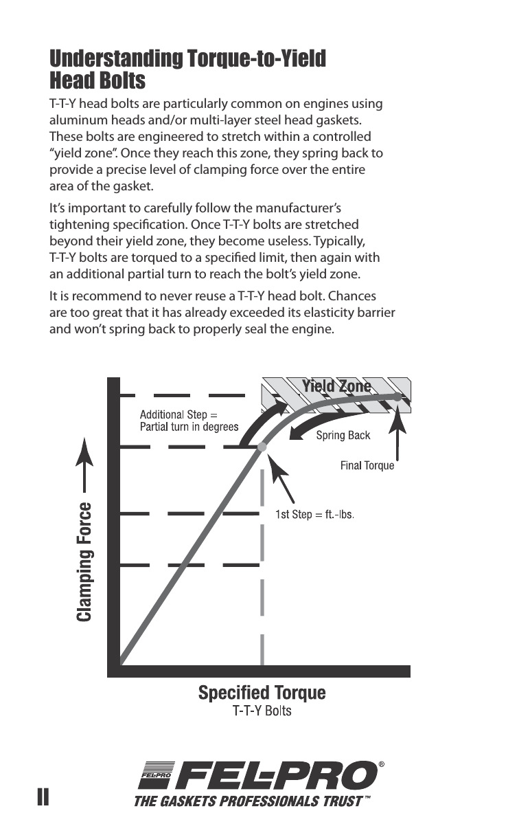

Так что-же за болт такой TTY, в чем его преимущество от обычного высокопрочного болта?
Немного удалось найти про него информации в сети, то что:
TTY это аббревиатура Torque To Yield и переводится с английского как — «крутящий момент до предела текучести», и это не просто обычный болт. Такие болты затягиваются не с тем или иным усилием, а строго на определенный угол доворота(установочный градус). Болт TTY при затяжке ДЕФОРМИРУЕТСЯ, достигая предела текучести, но при этом повышается его УСТАЛОСТНАЯ ДОЛГОВЕЧНОСТЬ(не нуждаются в постоянной подтяжке), что обеспечивает надежную фиксацию ГБЦ на блоке с постоянным усилием. Такие TTY болты давно повсеместно уже используются для авто с алюминиевыми ГБЦ. Так как температурный линейный коэффициент расширения ГБЦ из алюминия и БЛОКА из чугуна имеет разницу аж в 2 раза, то становится понятным зачем такие болты придумали. Они должны удлиняться вместе с ГБЦ при нагреве и возвращаться обратно к исходному размеру при остывании. Автомобили же нашего родного советского производства (Волга, Жигули, Москвич, УАЗ.) "растягивающимися болтами" ГБЦ ранее не оснащались. Тело TTY болта растягивается, и обеспечивает необходимую для уплотнения эластичность. После их установки, не следует производить "дотяжку" или "подтяжку" ГБЦ!
Тааак интересно…а как такое возможно то? Что за чудеса науки?
Так вот почему у нас так часто звучат отзывы про наши болты что-то вроде:
-Да что же за болты стали делать из мягкого дешевого "Г" и кругом обман, не фига не дотянуть до момента на ключе к которому я так привык тянуть на отечественном автопроме!
Оказывается мы их принимали за обычные болты. А зряяя. Их не надо их приравнивать к обычным болтам, которые невозможно довести до предела текучести, затяжка которых производилась только по моменту!
Вся суть TTY болта оказывается в его строении и материале, которое позволяет это сделать, т.е. достичь этого предела текучести. Задался вопросом : А почему же надо именно затягивать с углами доворота, а не на момент?

Вот еще наткнулся на забугорную картинку с диаграммой работы TTY болта в зоне его предела текучести(yeld zone). Это полностью подтверждает полученные мною данные в результате анализа материала болта и проведенных опытов.

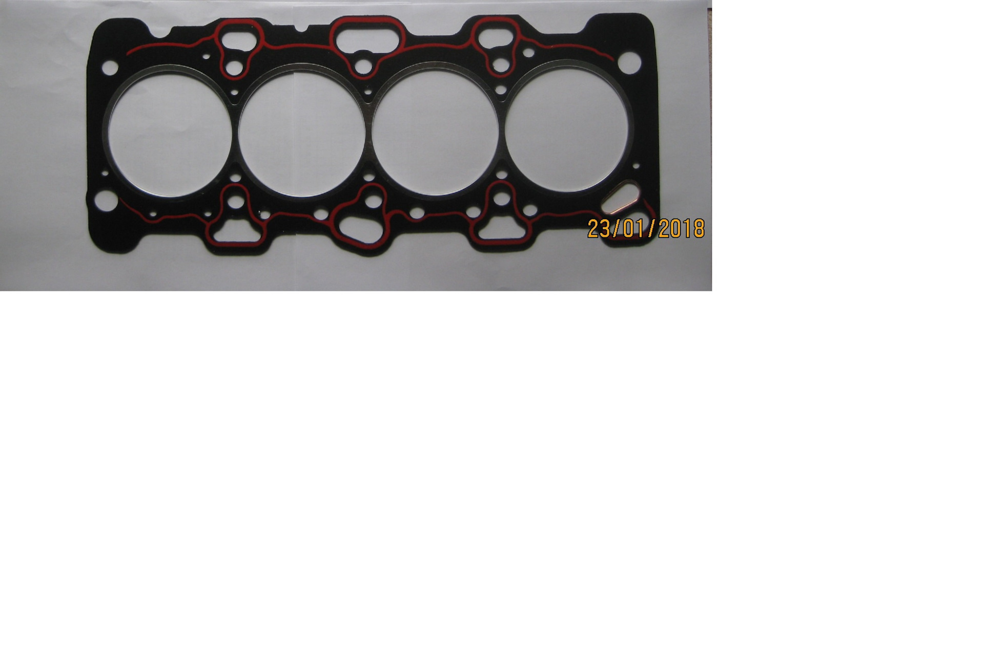

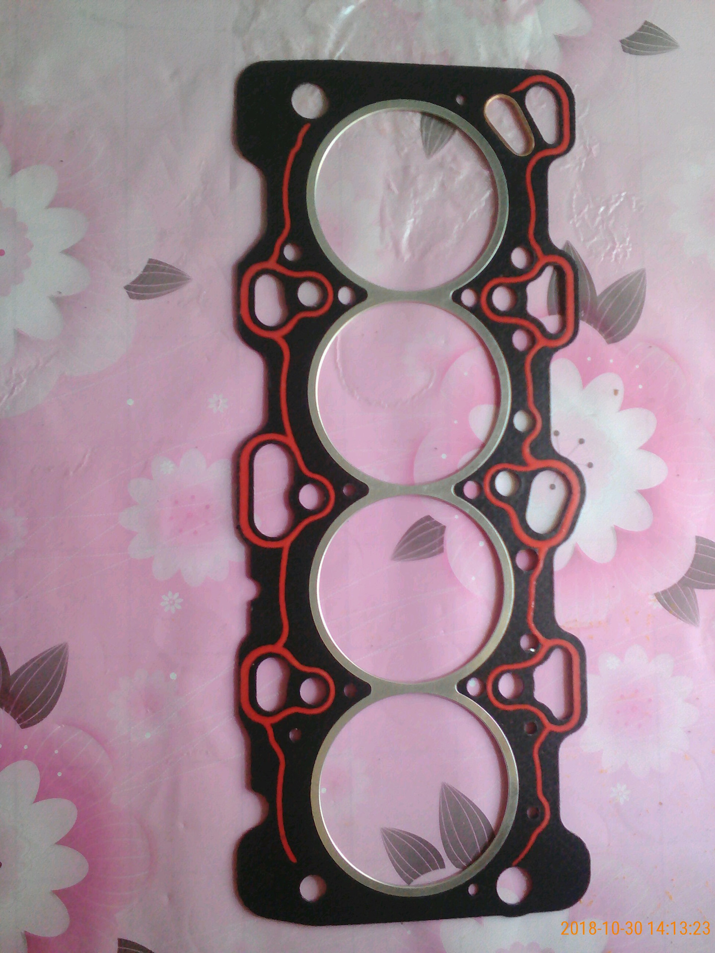

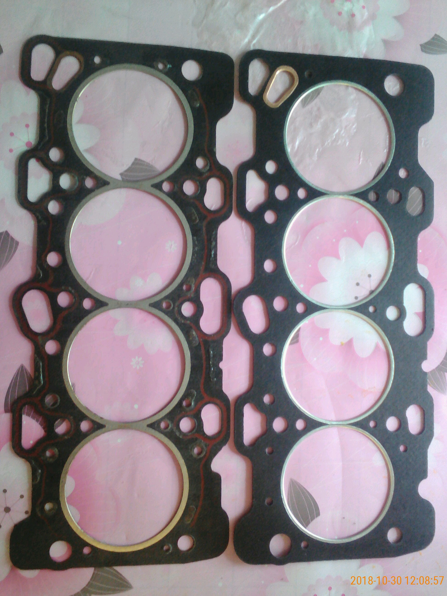

По всем фактам сводится к тому, что проблема пробоя прокладки в районе 4-го цилиндра обусловлена её возможностями «стойкости» к повышенным температурам, вследствии конфигурации штатной системы охлаждения с выходом ОЖ у первого цилиндра. Пока что теоритически полагаю в любом варианте с дренажными отверстиями для ОЖ в ГБЦ с одним выходом обратно в «условно холодную» точку через первый цилиндр, —4-й цилиндр будет самый «термонагруженный». Китайцы сделали прокладку с дросселированными отверстиями по горячей секции(выпуск) с большими отверстиями у 4-го с последующим уменьшением диаметра в сторону 1-го к выходу из ГБЦ. Стоит признать это самый наилучший вариант в данной компоновке схемы движения ОЖ и отводом тепла в сторону первого цилиндра без доработок, не прибегая к методу так называемой «разгрузки», т.е. в штатной системе. Но тут уже как я писал выше на сколько прокладки хватит, качество используемого материала в «запчастях» у всех производителей разное. Для полноты картины в скором времени буду производить тесты с постройкой «макета» "блок-гбц" близкого к полноценному для эмуляции и визуализации скорости, объёма и направления циркулирующих потоков ОЖ в разных вариациях контуров охлаждения, таких как:
1) Простая штатная система
2) Штатная+разгрузка 4-го
3) Оригинал митсу прокладка (др.отв.под термостат в 4-ом) на штатной системе.
4)Митсу + разгрузка
3)Раздельная 2-х контурная с аннулированием штатной магистрали печи из термостата. На штатной и митсу прокладке.
4)По возможности, если получится раздобыть эл.помпу—работа с доп. помпой с с включенной/выключенной циркуляцией штатной помпой. Работа предстоит мягко сказать «не лёгкая».

Это из новых который я забраковал.
Класс прочности 10.9-12.9 изготавливается из углеросдистых легированых сталей, например 40Х, 30ХГСА и имеют твердость 32-38HRC. Как вы описали что он тянется, значит надпись на болте не является заявленной правдой изготовителя. Настоящий высокопрочный болт просто сделает «бздзынь» при затяжке с перегрузкой.
Ты был прав насчёт маркировки.

А откуда такие цифры 10.5 и 12.5? На каких болтах ГБЦ они были указаны(модели авто)?
Н5 дизель.
Может ошиблись со второй цифрой? Что-то совсем не реальное получается. Попахивает «китайской» маркировкой. Физически не может быть текучесть 50% с временным пределом прочности в 1000 ньютон на квадрат, не может быть таким сверх твердым и при этом настолько эластичным, из роду фантастики. Есть классификация 10.9 и 12.9, это уже болты повышенной прочности, у них предел текучести очень близок к пределу прочности. Такие болты на предел текучести не закручиваются. Если на наш бензиновый поставить такой болт классом 10.9, то при затяжке по мануалу 20н'м +90°+90°, момент на ключе уже взлетит при первом довороте на 90°. Если сразу не разрушится, то уже после 2 доворота в 90° точно либо болт-либо блок пополам. Это уже обычные высокопрочные болты и для затяжки до предела текучести по формуле они не годятся, тянутся на момент затяжки оставляя по осевому усилию как минимум 2-х кратный запас до предела прочности.
Если найду фото болтов скину если интересно.

Можно уточнить? Что имеется ввиду под "Прокладки ставлю предпочтительно оригинал"? Китай, как на фото, или Митсу?
Да. Невижу смысла переплачивать. Но выбираю из нескольких, имею такую возможность.
По каким признакам идет отбор? У меня есть прокладка с полого набора прокладок и РТИ для двигателя HotParts. В прошлый раз не решился ставить. А сейчас кручу в руках… Вроде нормальная?..
Кинь мне её фото с двух сторон
Это вместе с первой, заводской. Герметик и завальцовка в разные стороны от завода.
Lusparon
С другой стороны. Отверстия под направляющие в блоке больше диаметра направляющих на 2 мм.
Если я тебя правильно понял, она как в зеркальном отображениии. Мне такие в наборах попадались. Её ставить нельзя . эта прокладка на мецубовский мотор у которого колектора наоборот стоят. Герметик должен к головке прилегать, а завольцовка к блоку. Основное на что я обращаю внимание это чтобы развольцовка колец целиндров неимела трещин образовавшихся изза растяжения металла в процессе вольцовки.
Это не меня, это китаяцев нужно понять. Зачем они в коплект к нашему мотору кладут не ту прокладку.

Вот, пришла проклалка в наборе. Герметик и завальцовка к блоку.
Lusparon
Что про неё скажешь? Можно такую ставить?
