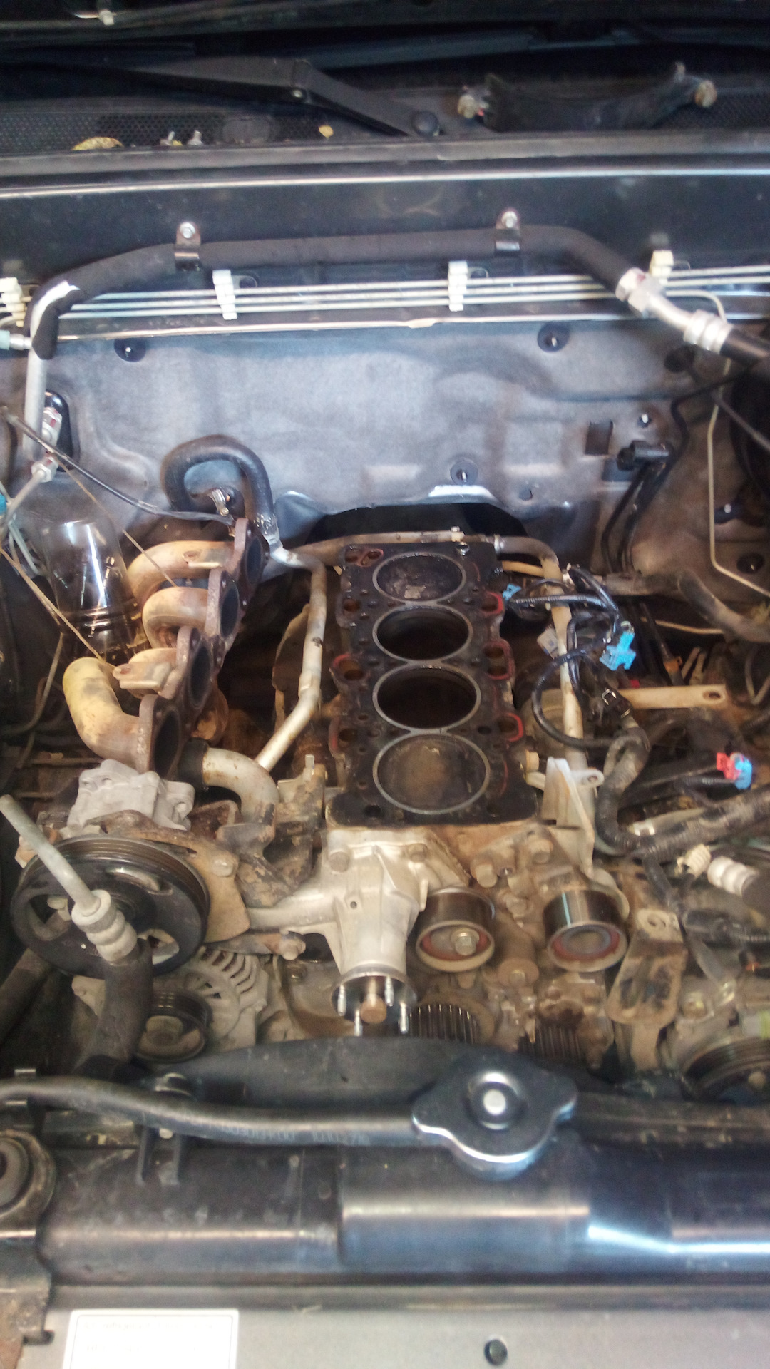

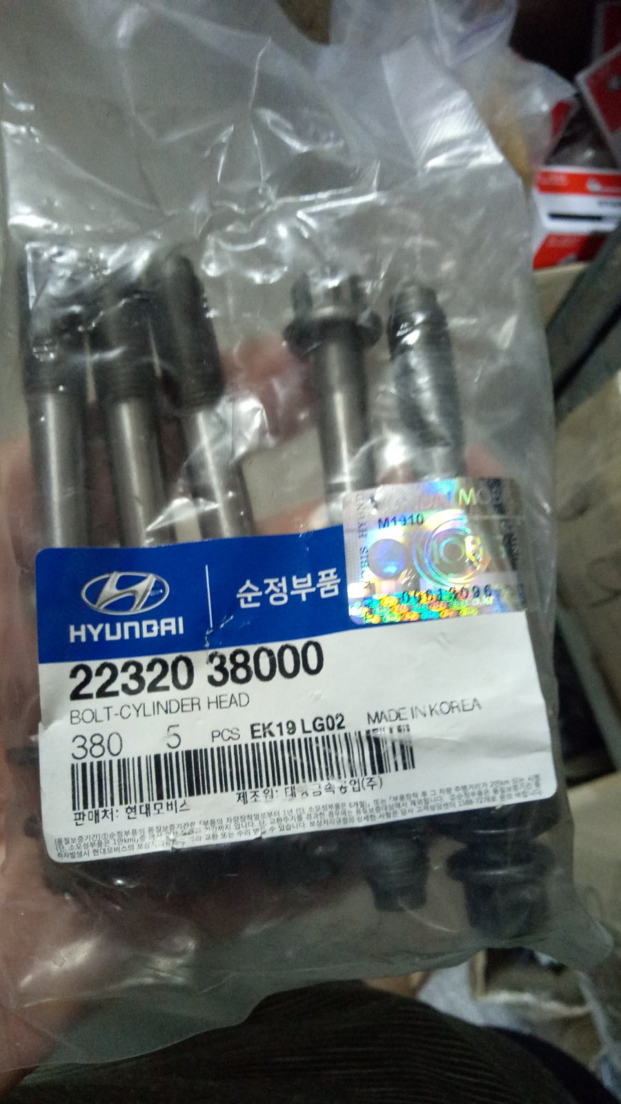

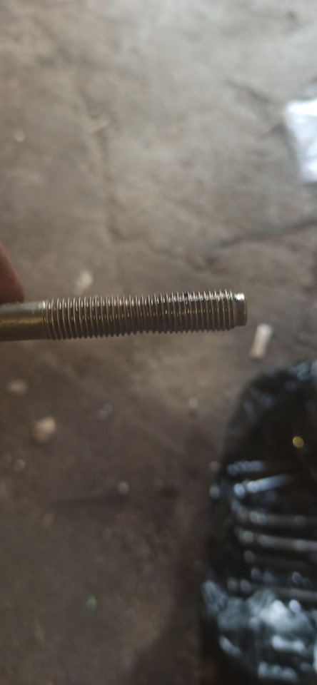

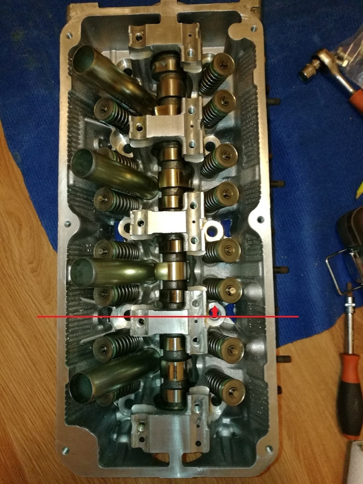

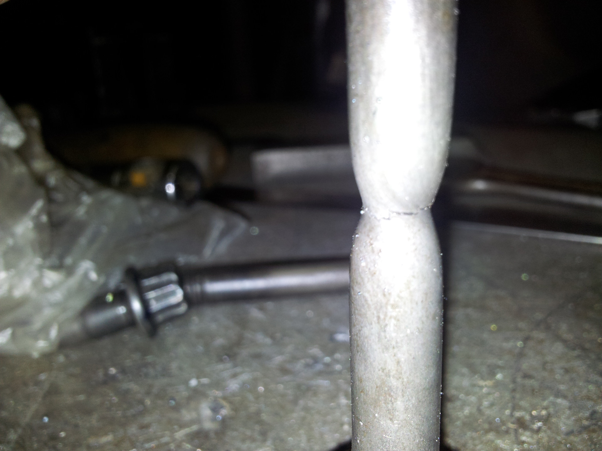

А началось всё с того, что после пробоя прокладки ГБЦ, я решил использовать родные болты ГБЦ повторно. Но меня тогда постигла неудача и "пИчаль"…В предыдущем посте в 4-ой части темы Пробой ПГБЦ(часть4)есть запись про этот эпичный случай.
Изначально интересен был мне вопрос, что же с этими именно двумя болтами из 4-го цилиндра произошло такое? Ведь протяжку ГБЦ я не делал вообще. С салона как взял ховера с "0" пробегом, так до ~60т.км. и прошел. Почему же 2 болта так вытянулись больше остальных на 2 десятки и имели длину 97,4мм, в то время как остальные 8 болтов имели длину 97,2мм.( Напомню, что новые болты с упаковки имеют размер 97,0мм.) И далее после попытки их повторного использования один из болтов имеющего длину 97,4мм вообще ппц как страшно растянулся так и не дойдя до момента в 85н*м на ключе? Получается по факту, что все болты после съема ГБЦ уже имели удлинение…
Первые мысли были такого плана : Может это последствие перегрева сказалось на свойствах металла…может закалку отпустило что-ли…а калёный ли он вообще?
В моём понимании было, что "Болт должен быть болтом, а не пластилином. Тебя закрутили-так ты ДЕРЖИ! Не табличку же на двери держишь, а ответственную деталь силового агрегата!"
Слишком сильно я захотел добраться до истины, моё любопытство всё-таки преодолело лень… И вот весь комплект старых болтов ГБЦ у меня теперь на руках и я решил их отнести к себе на работу взяв их на "исследование"…

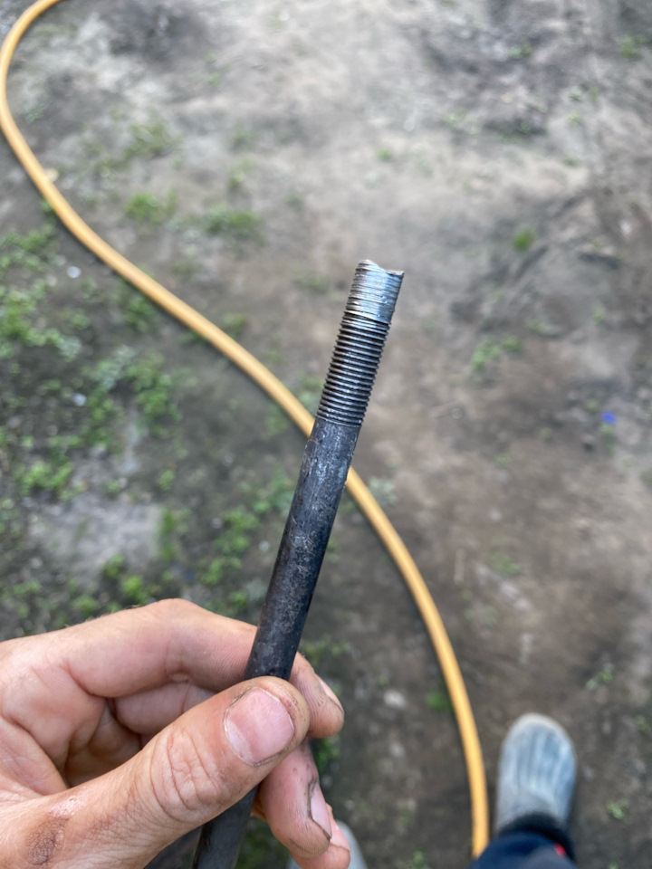

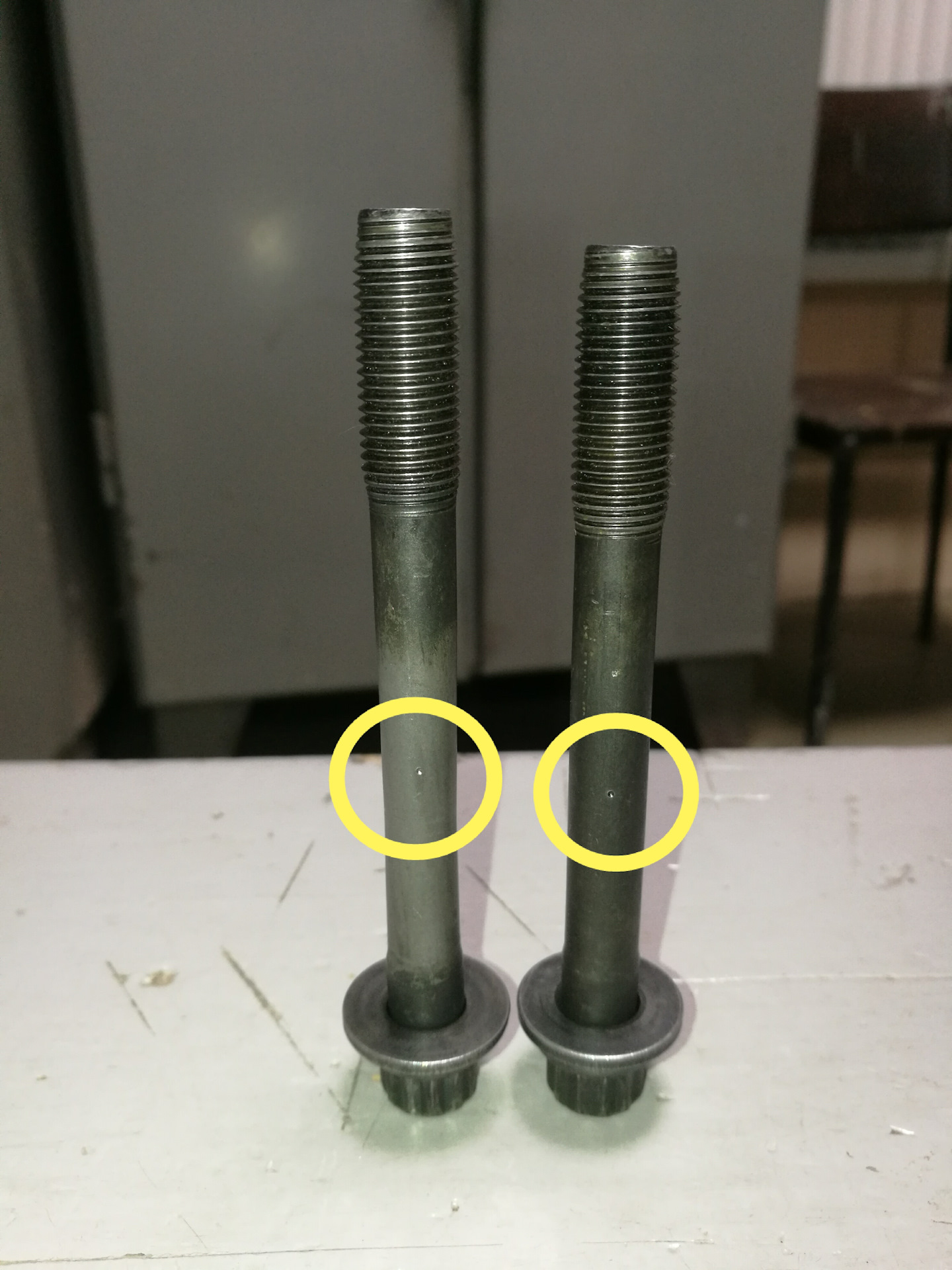

Отправляем на анализ:
Имеем 2 образца:
-Болт длиной =101мм(поплывший страх)
-Болт длиной =97.25мм(еще на вид живой. После повторной затяжки с щелчком на 85н*м прибавил в длине еще 5 соток )
Состояние резьбы у обоих образцов "абсолютно" здоровое!

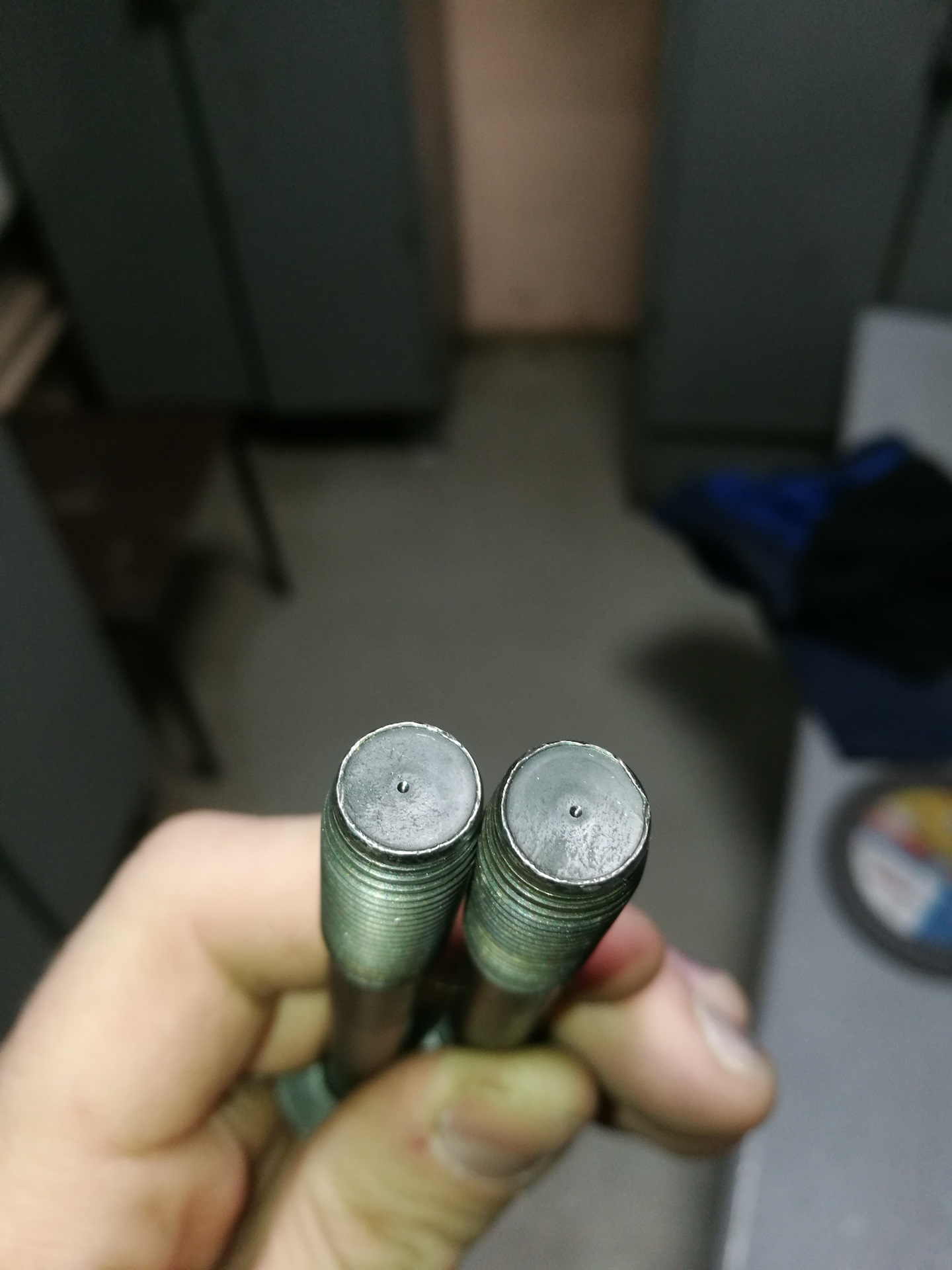

Кому интересно покажу фото после спектрального анализа "стиллоскопом" путём искрового метода с разложением искры на раздельные спектры свечения элементов материала и их интенсивности от количества выраженных в "%" соотношении, видны остаточные следы на поверхности болта от контактов прибора.

Так что же мы имеем в итоге:

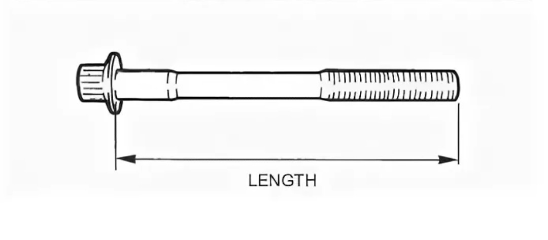

По внешнему виду можно сказать, что болты выполнены по технологии "штамповки". Резьба выполнена методом "накатки".
Сделаны болты из простой углеродистой конструкционной стали (Сталь 35~40) . Вы спросите, почему не конкретно это сталь 35 или сталь 40? Всё потому, что по ГОСТУ к сталям 35 относятся металлы содержащие количество углерода в % соотношении от 0,32 до 0,4%, а к сталям 40 также относятся металлы по ГОСТУ содержащие углерод в соотношении от 0,37 до 0,45%. А вот хим анализ как раз показал количество углерода в образцах 0,38%. Нечто среднее, но будем считать на твердую оценку что это сталь 35! Пусть будет так. Главное что такие стали, начиная от Ст35 и выше уже имеют хорошие способности к "закалке". То что был на хим. анализе обнаружен фосфор, то это его на поверхности его покрытия и этот элемент в данном случае выполняет роль в качестве защиты от коррозии.
Я то думал, что материал болтов будет куда более интереснее с содержанием "хрома" для придания твердости! На работе все тоже удивились, что это за болты такие для ГБЦ с закаленной только резьбой из простой углеродистой стали, которые так тянутся словно "сосиски". Народ был шоке! Сразу пошли ржаки про машину "китайскую"(((…
Как оказалось несмотря на разность удлинения (поплывший и живой еще болт) имеют "абсолютно" одинаковую твердость тела(20HRC) и резьбы(28HRC). Тут я тоже ожидал увидеть разницу, что поплывший болт по телу будет мягче и что его отпустило из-за перегрева при пробое прокладки в той части где ОЖ уже кипела во всю и не циркулировала, поэтому он такой мягкий и стал…
По технологии что-бы отпустить закалку, нужно болт разогреть до 800*С(t*отжига)…Разогреться до такой температуры болты не могли…Это безумие! Да и остальные болты были хорошо затянуты. Значит дело всё-таки не в перегреве самого болта…
И вот тут то главное, что по полученному значению твердости "тела" болта в 20 единиц (HRC) для данного материала соответствует твердости этого материала вообще без закалки! А вот резьба уже имеет закалку(28HRC)! Опять вошла мысль в голову- ну как так-то? Что за дела то? Неужели весь болт не могли закалить одинаково? Почему только местная закалка на резьбе, а "тело" сырое оставили? Экономия чтоль? Да ну на… Хм… Странно…
И вот, начинаю "копать" под болты глубже и начинается самое интересное в поиске истины!

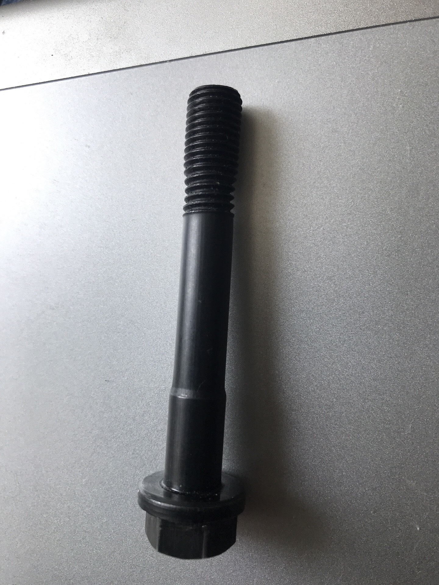

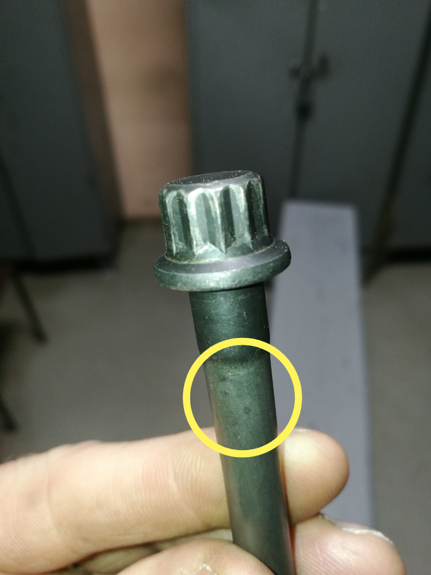

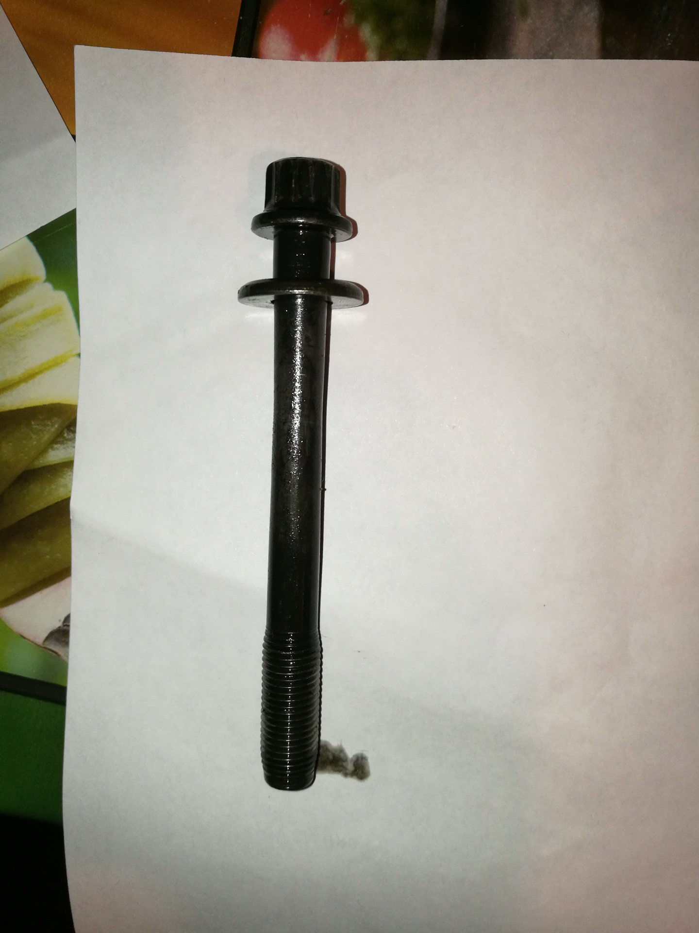

Изучив внешнее строение наших болтов вот что я выяснил:

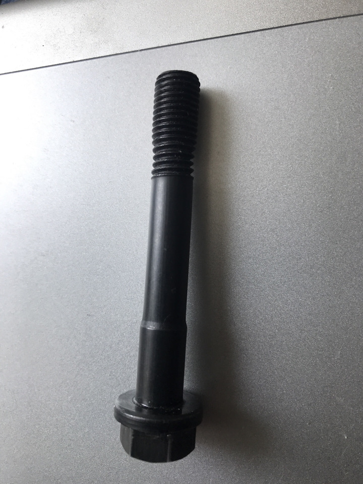

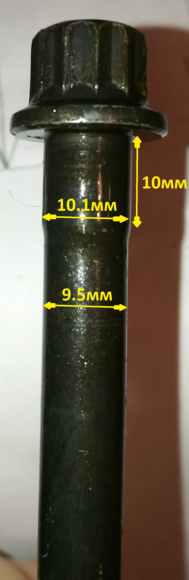

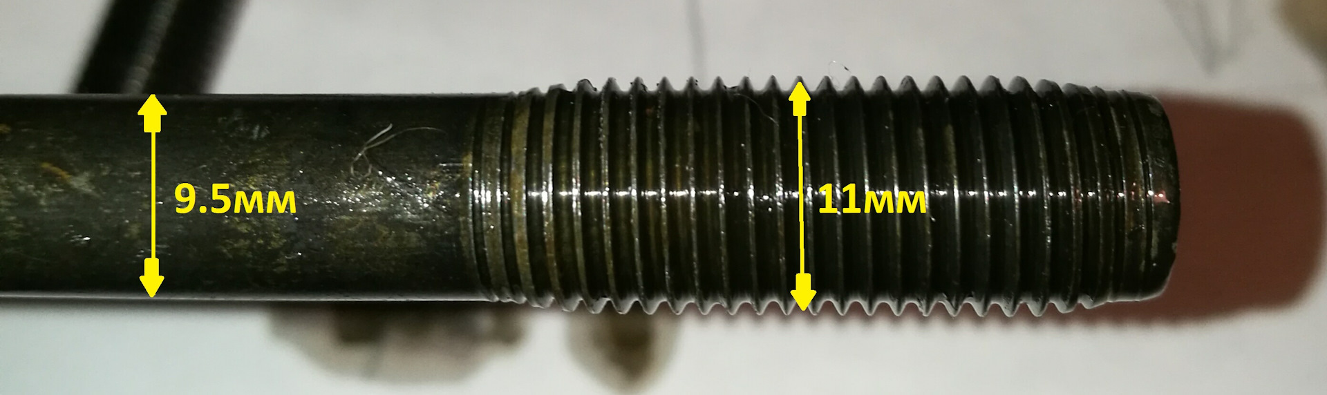

Рассмотрим болт более детально. Наш болт имеет зауженное поперечное сечение тела болта с некоторым отступом от шляпки "галтель" для усиления перехода головки болта к телу. Она также является и "центровкой" на посадочном месте в отверстии ГБЦ.
Резьба выступает над телом. Резьба имеет больший диаметр(М11), чем тело(9.5мм) и глубина канавки резьбы соответствует наружному диаметру тела.
Болт имеет зауженную форму тела(поперечного сечения/поперечника, кому как больше нравится), начиная от галтели и заканчивая до начала резьбы. Забегая вперед скажу, что сделано это специально для того, чтобы деформация начиналась в теле болта, а не на резьбе или у шляпки. И в случае его перегрузок допустим при неправильной затяжке он лопнул на своём "зауженном" поперечнике, а не в резьбовом соединении. Так же он порвется гораздо раньше, чем сорвет свою резьбу и резьбу блока!
А вот теперь момент истины!
Ничего не напоминает наш болтик?
Основываясь даже на этих всех вышеуказанных фактах уже можно смело с уверенностью сказать, что наши болты — это именно болты TTY!

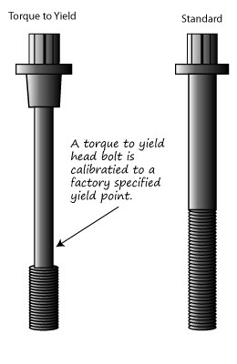

Так что-же за болт такой TTY, в чем его преимущество от обычного высокопрочного болта?
Немного удалось найти про него информации в сети, то что:
TTY это аббревиатура Torque To Yield и переводится с английского как — «крутящий момент до предела текучести», и это не просто обычный болт. Такие болты затягиваются не с тем или иным усилием, а строго на определенный угол доворота(установочный градус). Болт TTY при затяжке ДЕФОРМИРУЕТСЯ, достигая предела текучести, но при этом повышается его УСТАЛОСТНАЯ ДОЛГОВЕЧНОСТЬ(не нуждаются в постоянной подтяжке), что обеспечивает надежную фиксацию ГБЦ на блоке с постоянным усилием. Такие TTY болты давно повсеместно уже используются для авто с алюминиевыми ГБЦ. Так как температурный линейный коэффициент расширения ГБЦ из алюминия и БЛОКА из чугуна имеет разницу аж в 2 раза, то становится понятным зачем такие болты придумали. Они должны удлиняться вместе с ГБЦ при нагреве и возвращаться обратно к исходному размеру при остывании. Автомобили же нашего родного советского производства (Волга, Жигули, Москвич, УАЗ.) "растягивающимися болтами" ГБЦ ранее не оснащались. Тело TTY болта растягивается, и обеспечивает необходимую для уплотнения эластичность. После их установки, не следует производить "дотяжку" или "подтяжку" ГБЦ!

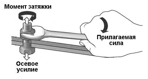

Дело в том, что затягивая болт просто моментом затяжки, определить его точную точку "предела текучести" по динамометрическому ключу на наших болтах типа TTY не представляется вообще возможным из-за сил трения. Из-за этого невозможно контролировать его удлинение.
Трение- сила не совсем стабильная и она имеет разные коэффициенты. Самый большой коэффициент трения приходится на резьбу из-за её "профиля углового подъёма витка". Также большая сила трения и в месте контакта шляпки болта с шайбой, но немного меньше из-за ровной трущейся поверхности друг с другом, уже без угловых смещений как в случае с резьбой. На коэффициент силы трения также играет скорость выполнения затяжки (переход коэффициента между состоянием покоя и скольжением). Важную роль имеет значение состояние резьбы(новая/старая, грубая/острая, чистая/грязная, сухая/в смазке). А когда материал болта начинает "течь" эти погрешности являются неприемлемыми для его точной и правильной затяжки. Слишком маленький "коридор" чтобы уловить его по моменту затяжки. Даже если сделать "идеальный" расчет точного момента затяжки с поправкой на трение -щелчок на ключе может произойти либо раньше наступления предела текучести, либо за ним или же вовсе он не произойдет и болт начнет активно деформироваться вплоть до обрыва.
Для наглядности пояснение что такое болтовое соединение. Изображены на картинке эти две разные силы воздействующие при затяжке болта, либо гайки, не важно. Закрутив все болты с одинаковым моментом на ключе ГБЦ у нас прижата с равным усилием по всей плоскости… Но, не всё так однозначно. Есть одно ГЛАВНОЕ "НО"! Это сила опять трения! Чем большим моментом идет затяжка болта — тем сильнее действуют силы трения! А значит оно сильнее вносит погрешность и разброс по "осевому усилию" между всеми болтами. Сила трения при закручивании на момент затяжки ВСЕГДА вносит погрешность в точность нагрузки по осевому усилию.
Думаю теперь вы понимаете что в нашем соединении БЛОК-ГБЦ из этих сил важна и играет главную решающую роль именно "осевое усилие"! Но помимо этого еще наш болт обладает такими чудесными свойствами на подобие "пружины".

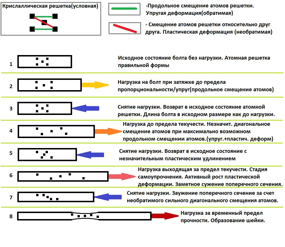

Давайте рассмотрим пример на моём рисунке физических свойств нашего болта, и что происходит с болтом когда мы его начинаем нагружать затяжкой:
Надеюсь исходя по моему рисунку, картина происходящих процессов в болте при разных вариаций затяжек боле-менее ясна.
Наша цель вариант №4 -затянуть болт до предела текучести, чтобы получить максимальную "упругость"(пружинность) затяжки без существенной деформации и утончению поперечного сечения, как в следствии снижении его "эластичности" а также "предела прочности".

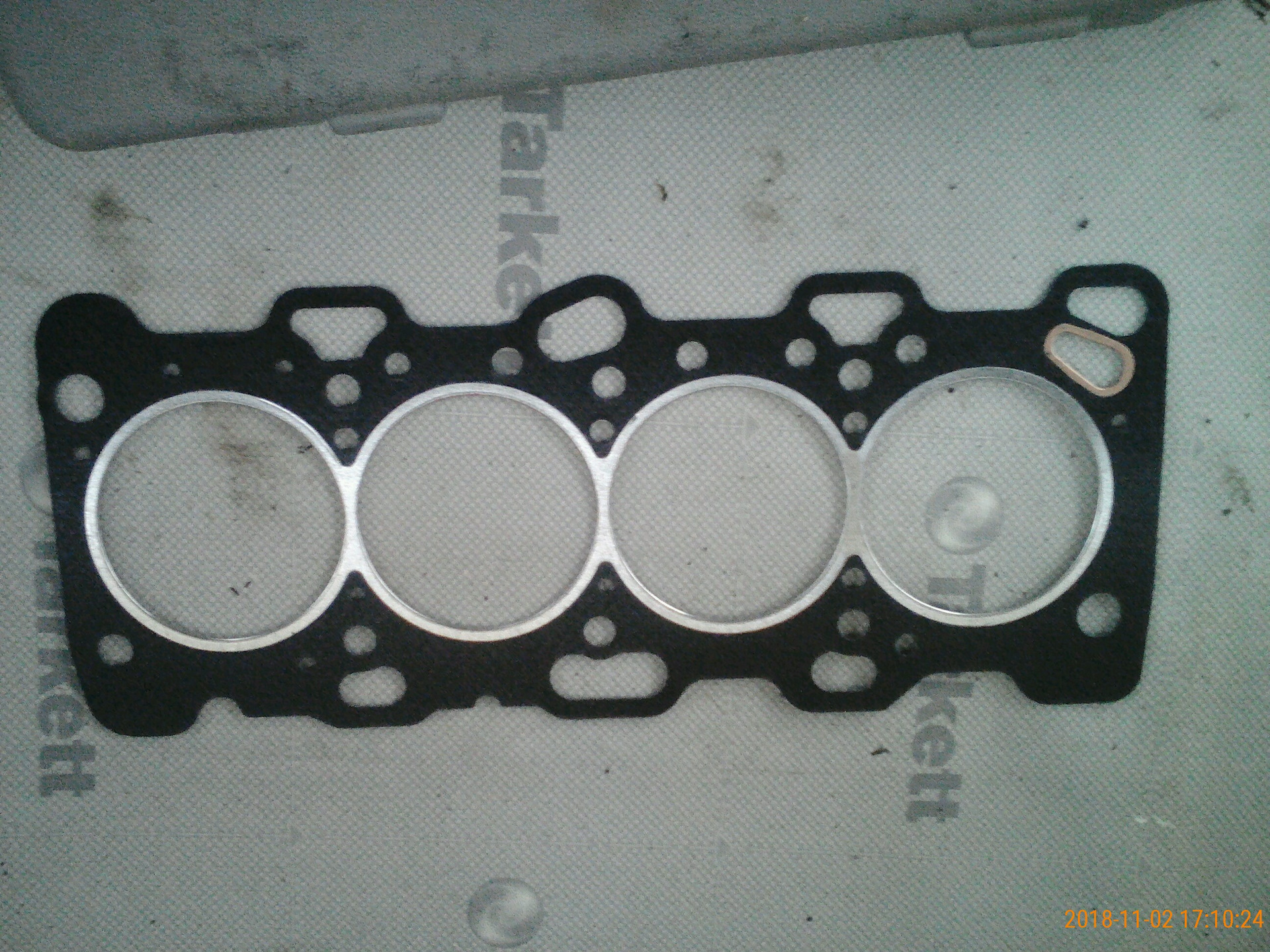

Момент затяжки 63-78н*м нужен для того, чтобы прокладка "набилась"(сейчас прокладки идут безасбестовые "малоусадочные" не требующие протяжки).
Далее следует полное снятие нагрузки со всех болов.
Момент затяжки 20н*м. Этот пункт является стартовой точкой отсчета, при которой все имеющиеся зазоры "выбираются" полностью. Эта точка преднатяга максимально будет точна как по "моменту", так и по "осевому усилию" среди всех болтов из-за столь низкой силы трения. Далее болт готов принимать всю нагрузку на себя полностью с усилием с последующем его незначительным удлинением дойдя до точки предела текучести по формуле 90*+90*.

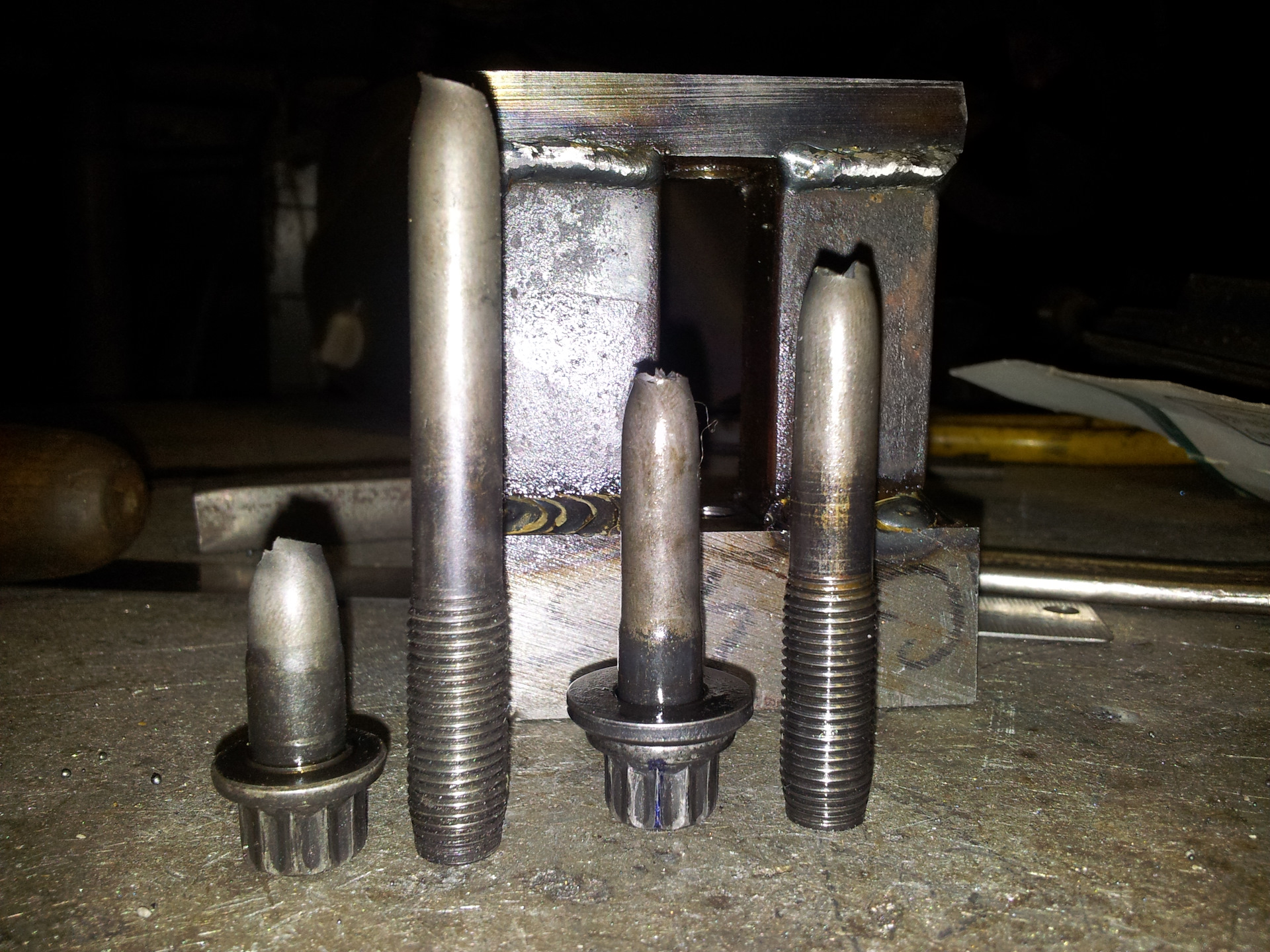

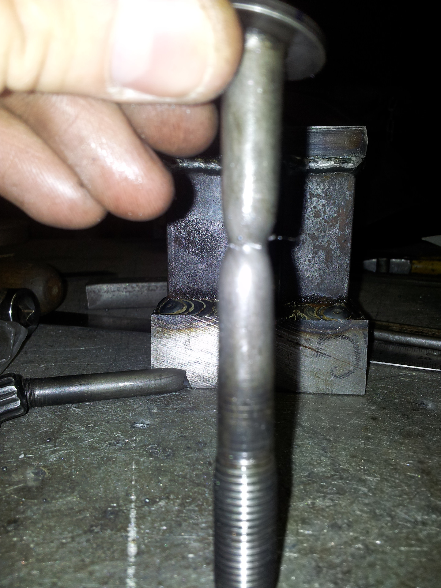

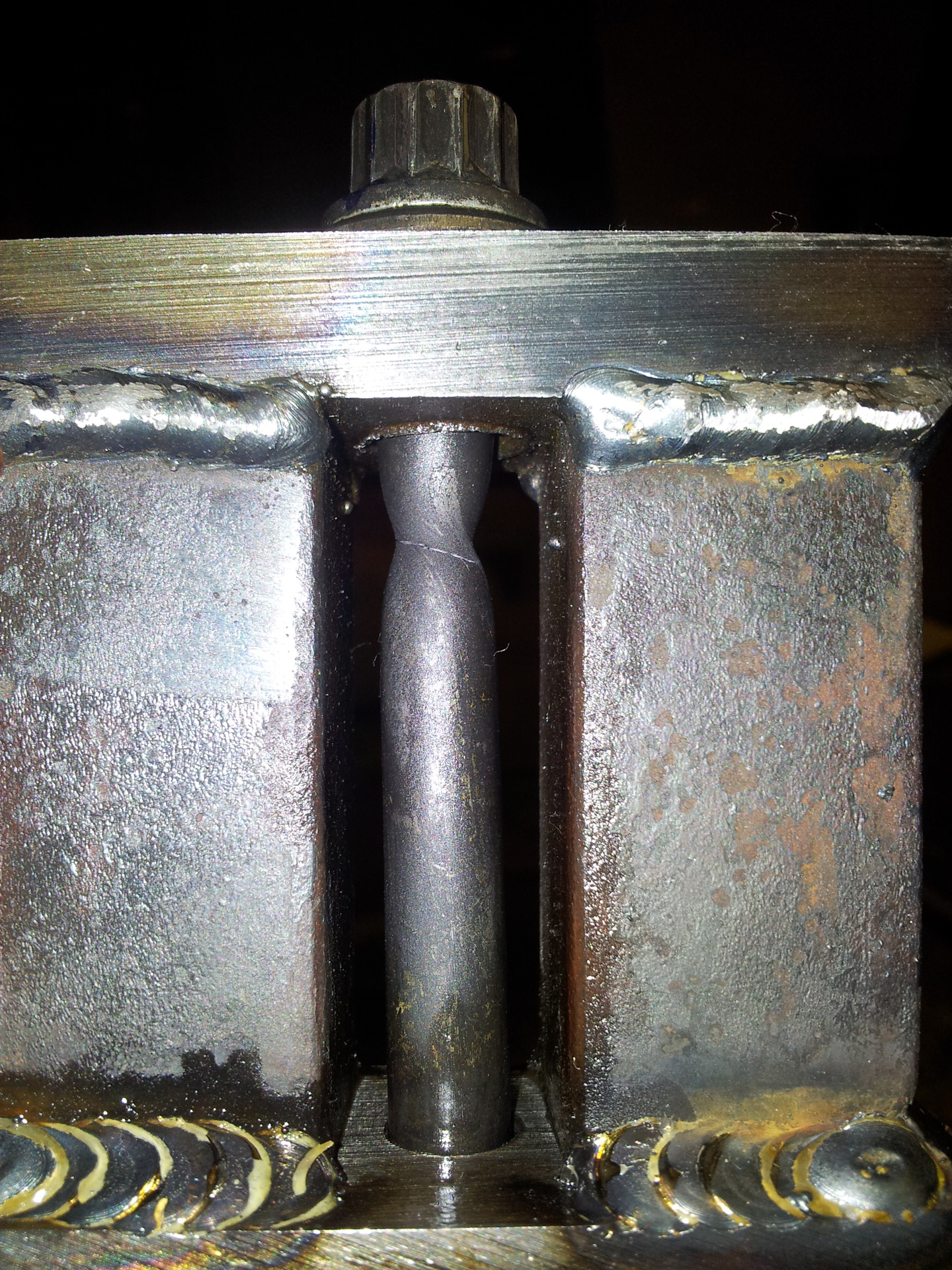

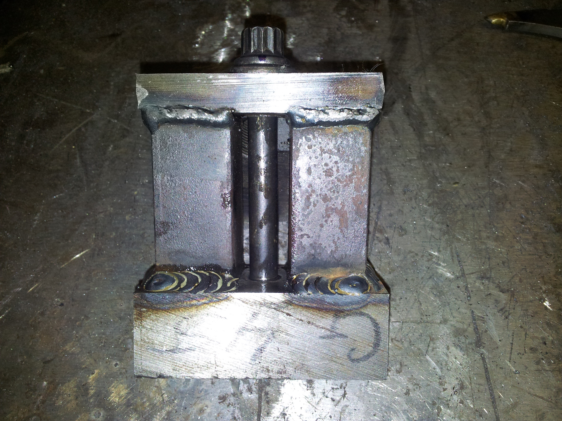

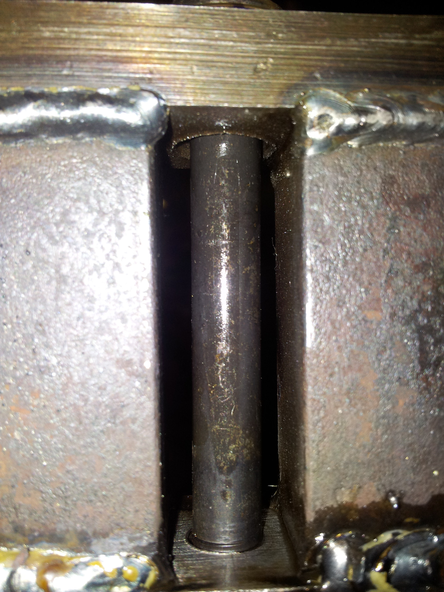

Соорудил на работе испытательный стапель. Очень жесткий и прочный из 45-й стали для максимальной нагрузки на болт с визуальным контролем происходящих процессов и возможностью замеров удлинения в нагруженном состоянии в плоть до его полного разрушения:
На протяжении 4-х попыток начинал производить затяжку на градусы после предварительной затяжки в 20Н*м. Явно визуальных отклонений в истончении поперечного сечения тела болта замечено не было. Таким способом я каждый раз его выводил на предел текучести материала:
Далее доведение до полного разрушения:
После проделанных испытаний нескольких болтов на сооруженном мною стапеле я получил все интересующие меня результаты, визуальные процессы, на каком удлинении и усилием. Все испытуемые болты пружинили на одинаковую длину и давали совершенно одинаковые показатели, до тех пор пока не образовывалась уже чёткая шейка на теле болта после которой следовал небольшой спад нагрузки при дальнейшей затяжке и постепенным его уменьшением до самого наступления момента разрыва болта. На основании всех результатов создал график показывающий его характеристики при нагрузке.
(При попытках затяжки образцов по моменту до 100н*м — в итоге имел совершенно разное, непредсказуемое и неконтролируемое удлинение болтов. Мог дойти до одной точки поворота на угол и щелкнуть, то до другой или вовсе без остановки продолжал удлиняться без остановки…а удлинение у всех разное получилось)

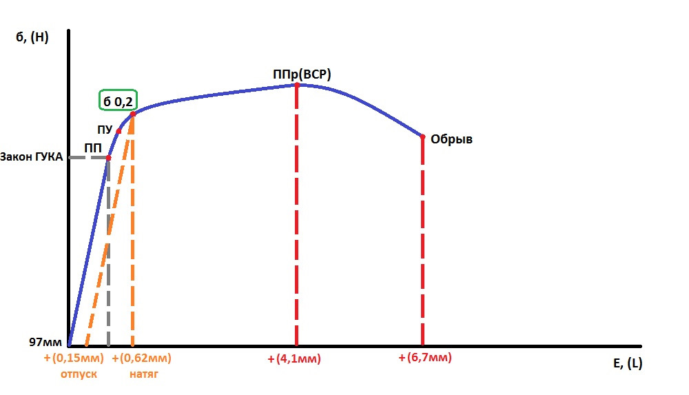

Вот так это выглядит на диаграмме растяжения материала нашего болта:
Пояснения:
ПП(предел пропорциональности) он же закон Гука -Максимальная величина напряжения, при котором ещё выполняется закон Гука, то есть деформация тела прямо пропорциональна приложенной нагрузке (силе). Вызывает обратимые деформации без остаточного удлинения.(обычная пружина)
ПУ-Предел упругости — свойство вещества, максимальная нагрузка, после снятия которой не возникает остаточных (пластических) деформаций.
ППр(Вср)— Предел прочности оно же временное сопротивление разрыву.
Как видно на графике тест на затяжку по мануалу под нагрузкой с замером удлинения при затяжке по схеме 20н*м+90*+90* точно совпал с арифметическим вычислением удлинения согласно мануалу! И равен удлинению "L1" 97мм+0,62мм. После снятия с него нагрузки он "спружинил" до "L2" 97+0,15мм. Т.е. упругость болта старается удержать осевое усилие при разгрузке на протяжении аж L1-L2=0,47мм! А это не мало как кажется. Давайте пересчитаем сколько же он будет сопротивляться полной разгрузке в перещете на угол поворота в градусах. Для начала вычислим на сколько он растянется при повороте на 1*градус:
1.25(шаг резьбы, удлинение "за полный оборот")/360*=0.00347мм, т.е. 1*=0.00347мм
Теперь исходя из этого берем 0.47мм чистого упругого удлинения в нагруженном состоянии и делим на 0.00347мм, и получаем 135,5*. Т.е. чтобы выкрутить и полностью снять осевое усилие ("напряжение") с болта после его затяжки до предела текучести потребуется обратное вращение на 135 градусов!

Тут уже можно и сделать вывод о том, что-же случилось с 2-мя болтами, которые стали длиннее остальных имея длину 97,4мм против 97,2мм?
Да их просто "растянула" опять сама же ГБЦ от своего местного перегрева из-за критической нехватки уровня ОЖ для должной циркуляции с последующем отводом от нее тепла. Не трудно посчитать по остаточному удлинению этих 2-х болтов, что локальный критический нагрев составил в той зоне составил в 4-ре раза выше нормы:
т.е при нормальной рабочей температуре ОЖ двигателя 90-100*с, местная температура у зоны болтов возможно достигала точки порядка 400*с!, но может и чуть меньше конечно за счет отличной теплопроводности алюминия и ГБЦ перегрелась в разы быстрее, чем успел нагреться сам болт.

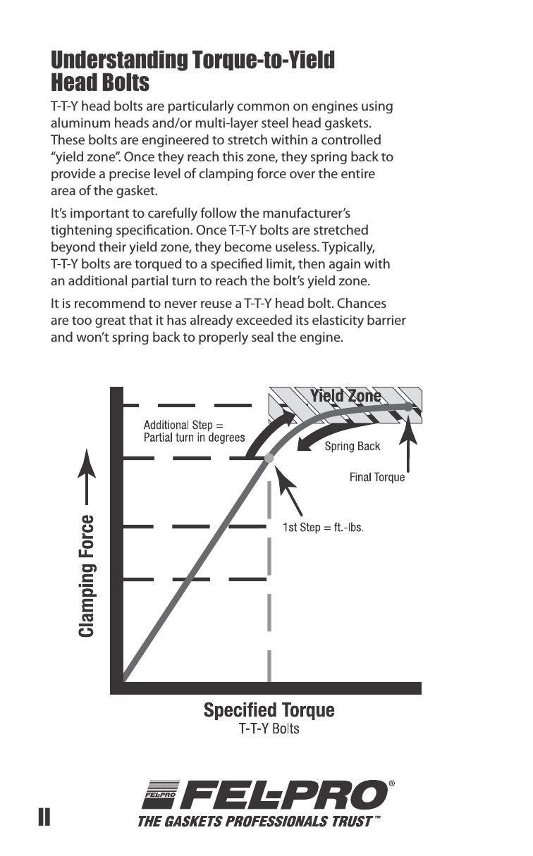

Вот еще наткнулся на забугорную картинку с диаграммой работы TTY болта в зоне его предела текучести(yeld zone). Это полностью подтверждает полученные мною данные в результате анализа материала болта и проведенных опытов.

"до предела текучести составляет порядка" 25000Н.
отсюда момент для такого усилия Момент затяжки, Н*м: 32.5Нм. kalk.pro/kalkulyator-meti…&aj_a=10&ak_a=0.13&al_a=1
Предел текучести для 10,9 900Мпа или 9177кг/см2 что ближе к 72000Н для диаметра 1см2(там 0,8 примерно у болтов)
Осталось подобрать одинаковые болты. Ну и получается что нельзя перетянуть(опять же если болты норм). А как их подобрать, болты эти?

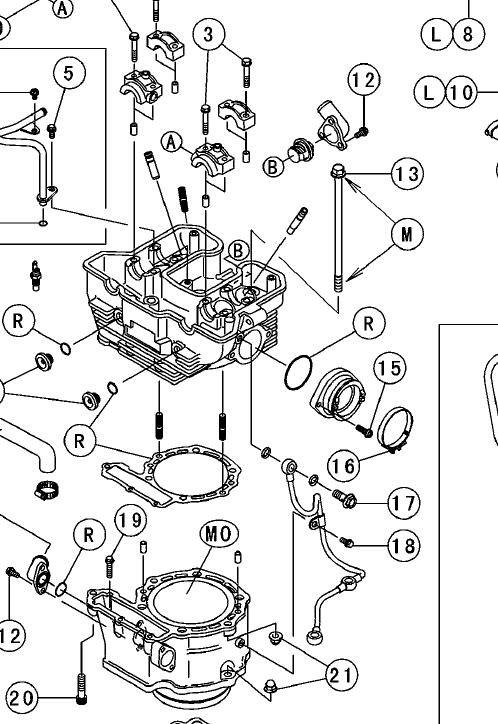

Небольшой пример из другого конца шкалы по части "прочных" болтов (не TTY):
У меня мотоцикл Kawasaki KLR 650 и так уж получилось, что его пришлось откапиталить.
Делал всё строго по мануалу (английскому), и в процессе сборки, да и при разборке тоже, очень удивился прежде невиданной технологии:
— болты ГБЦ при сборке должны смазываться по резьбе и фланцу, но не жалким😁 моторным маслом, а аж целой "смазкой MoS2"! (на скрине это болты №13 и стрелки "М" соответственно)
Заводская "смазка" на вид больше похожа не на привычную типа ШРУС-4, а скорее на пасту из порошка MoS2, замешанную на условном Литоле. Т.е. прям "сочная" такая субстанция, насыщенная…
Режим затяжки для болтов двухэтапный 20->65 Нм (без доворотов), размер на память не вспомню, но что-то довольно мелкое типа М10.
Это просто описание варианта снижения помех от трения при затяжке обычных "упругих" болтов ГБЦ — с целью точного нагружения стержня болта на упругую деформацию с помощью одного только момента затяжки.
И без входа в пластичную, раз не требуются довороты.

Ну в текучесть так в текучесть. А точка старта доворачивания у болтов то получается не одинаковая.
Ну почему же не одинаковая? Я ведь расписал всё в посте, что преднатяг моментом затяжки 20н*м. в данном случае является стартовой точкой отсчета, при которой все имеющиеся зазоры "выбираются" полностью. Эта отправная точка максимально будет точна как по "моменту", так и по "осевому усилию" среди всех болтов из-за столь низкой силы трения. Далее болт уже будет готов принимать всю нагрузку на себя, а именно на сопротивление растяжению его тела.
То есть по вашему мнению нет разницы, затянуть моментом 20 нм до стартовой точки по сухой резьбе или по смазанной? Ведь по смазанной резьбе 20нм явно ключ отщелкнет позже чем по сухой, а значит и нагрузка на болте при стартовой точке будет разная. Или же при таком маленьком моменте влияние смазки на усилие сводится к 0?
Где я такое своё мнение описал про сухую резьбу? Резьбовое соединение всегда должно быть смазано для уменьшения влияния коэффициента трения при затяжке.
StreetRacer2007
А как быть к примеру с двигателем змз 4020?
Если там все шпильки разной длинны ?
Вот у меня ситуация такая, что шпилька выдерживает ровно 2 нагрузки до 10кг и все, нужно новые
Немного не понял в чём суть вопроса. Применить к данным шпилькам метод затяжки гаек на угол доворота?
Ну да, по мануалу написано только моменты затяжки и все, как правильно затянуть ?
Второй раз мучаюсь, первый раз поменял прокладку, протянул все в два прохода. Потекло из под головы. Разобрал увидел что одной шпильке плохо, решил поменять одну. Поменял одну и повторил все заново с заменой прокладки, проехал 20км и снова побежало. Снимаю меняю все шпильки кроме той, что поменял 20км назад) и по это ну вчера тяну второй проход и у этой шпильке съедает резьбу 😂😢
Я так прям подсказать тут не могу, здесь инженерные расчеты нужны… В данном случае тут используется шпилька, которая вкручивается в блок, а ГБЦ тянется уже гайкой. Как я понимаю страдает в основном резьба со стороны гайки, а не по телу рвется шпилька? Или шпильки тоже пополам бывает рвёт?
Вот так, гайка целая.
И в блоке шпилька сидит мертво.
На моей памяти небыло, чтобы рвало шпильку пополам. Максимум когда прикипала в блоке, по не знанию грели не в том место и газовым пытались открутить, естественно она щелкнула )
Да уж. Была бы площадь резьбы у гайки побольше(гайка больше по высоте), то и спокойно на нужный момент затянулась. Ну или подкалить резьбовую часть шпильки. Конструктив конечно так себе(

Нестрашно. До предела прочности, когда начнет разрушаться тело болта еще далеко крутить.
Тогда какой смысл в этих углах затяжки, если например вместо 90+90 градусов можно довернуть лишние 180?

При проверке опытного образца на стапеле, после преднатяга усилием 20н°м, точка «предела прочности» возникла на углу доворота 1181°. Если до этого болты затягивались на установочный градус, то эти 20°-30° доворота для болта ничего критического не сделают, в пересчете на удлинение он вытянется всего на одну десятую миллиметра.

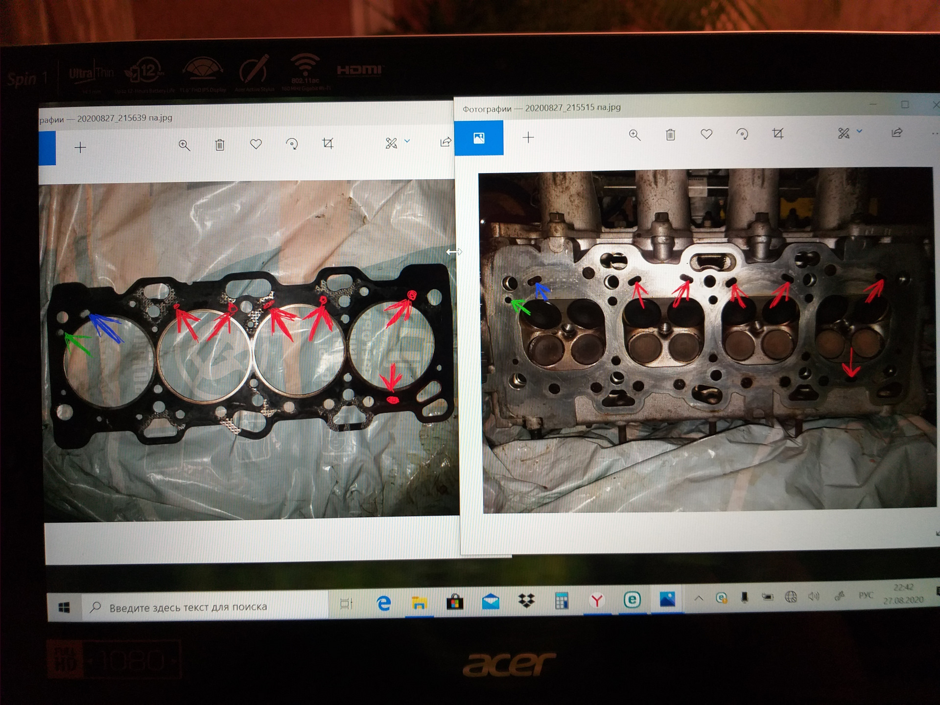

Отверстие отмеченное ЗЕЛЁНОЙ стрелкой на моей прокладке(Victor Reinz) уже присутствовало.
Под СИНЕЙ и КРАСНЫМИ стрелками на 1-ом и 4-ом цилиндре у меня отсутствуют отверстия в самом блоке. Напомню у меня 2.0л(4g63), не знаю как на 2.4л
Отверстия отмеченные КРАСНЫМИ стрелками(2-й и 3-й цилиндры) сильно смещены между ГБЦ и блоком. На пересечении проходное сечение получается очень мало, прямо по крайним точкам. В итоге там сечение всего лишь около 2мм получается, да и учитывая что это сторона впуска(холодная часть)-не посчитал нужным дырявить в тех точках прокладку.
Единственное что я сверлил, это отверстие в самой ГБЦ за 4-ым цилиндром. На фото оно не отмечено.
благодарю, посмотрю, померяю как у меня, может тоже что придумаю, до сверлю, спасибо.

У меня на моторе и шатуны затягиваются TTY болтами. Оказалось…
Вопрос в повторном использовании.
Я просто случайно накрутил на ключе 62 Нм вместо 53 по мануалу, и растянул 10 болтов.
Получается, 53 Нм это для них примерно предел текучести ? И нечего удивляться что он поплыл от +8Нм ?
Доворотов по мануалу не требуется.
Благодарю!
Получается так. В данном случае момент 53н*м близок к грани начала текучести при условии чистоты резьбового соединения и наличия смазки.
Спасибо. К такому выводу и пришел. Ценой новых болтов )
болты пришлось новые покупать?
да, купил новые
Благодарю!

Сколько должен быть длиной новый болт? От начала резьбы до шляпки?
И от начала резьбы со шляпкой болта?
97 мм
Если у меня 5 болтов 97.2 их тоже менять? Остальные 5 болтов 98 и 99 под замену
Проведя испытания, болты оставались в рабочем диапазоне как и указано по мануалу (предельное удлинение 99.4мм). Но! Единственное у купленного оригинальногов болта митсубиси предел прочности оказался как раз при удлинении на отметке в 99.4мм, далее началась стадия разрушения. Проявилось это из-за некоторой разницы материалов марки стали болтов. Лучше перестраховаться и снизить верхний предел удлинения на допуск до 98мм для уверенности. Но еще лучше при таком раскладе, раз еще планируется оставить 5 старых болтов 97.2мм и, докупить новые 5 шт- вообще в идеале купить комплект новых. Потому как между старыми и новыми болтами с большой долей вероятности используемый материал в некоторой степени при изготовлении болтов будет отличаться. А это значит, что выполняя затяжку по мануалу, а именно до предела текучести материала- у болтов разного происхождения этот показатель будет разниться. Осевое усилие, как в следствии и удельное давление на стык будет не совсем равномерным. Поэтому в идеале лучше взять именно «комплект».
Понял, спасибо огромное
StreetRacer2007
97 мм
Я так понимаю, что измерять до шайбы болта?
До фланца головки болта, как указано на рисунке. Ни в коем разе не до шайбы которая отдельно болтается.
Понял. А то уже хотел до шайбы мерить.
Спасибо.
Спасибо!

Точно также как указано в мануале к нашим TTY болтам, выводя материал болта на предел текучести(20н.м+ 90°+90°).

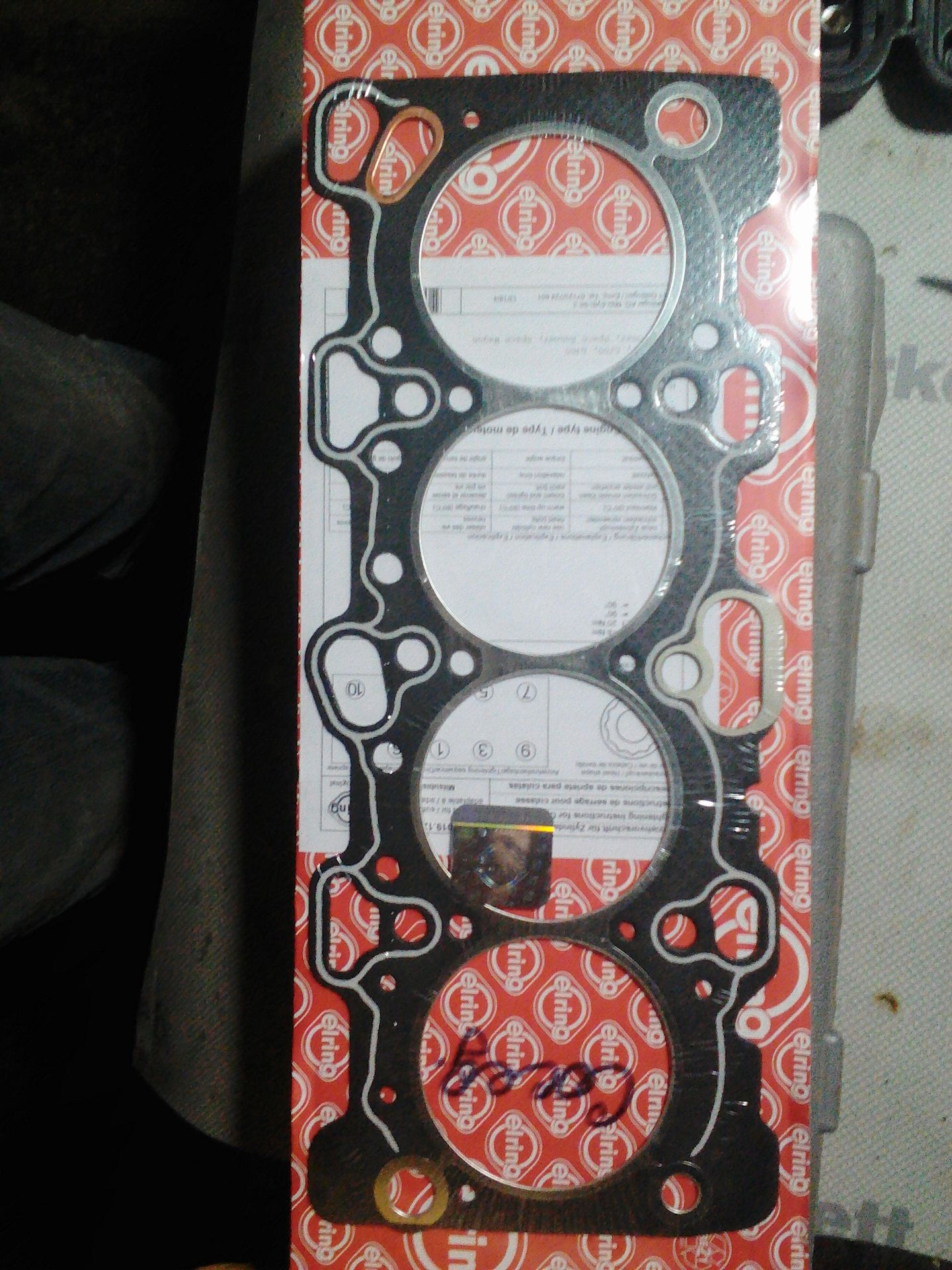

Kot-6
Что про неё скажешь? Можно такую ставить?
Если с обратной стороны нет трещин на вольцовке то можно.
В смысле поперечных трещин. Порванного металла?

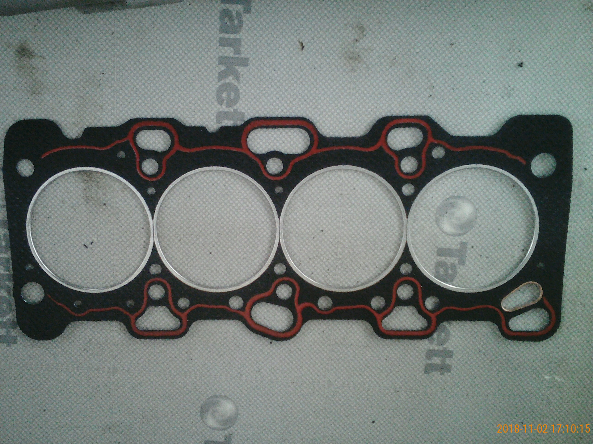

Kot-6
Вот, пришла проклалка в наборе. Герметик и завальцовка к блоку.
Должна быть такая как на фото
Спасибо. Такая была с завода. Мне не везёт. Буду снова ставить Elrlng.
