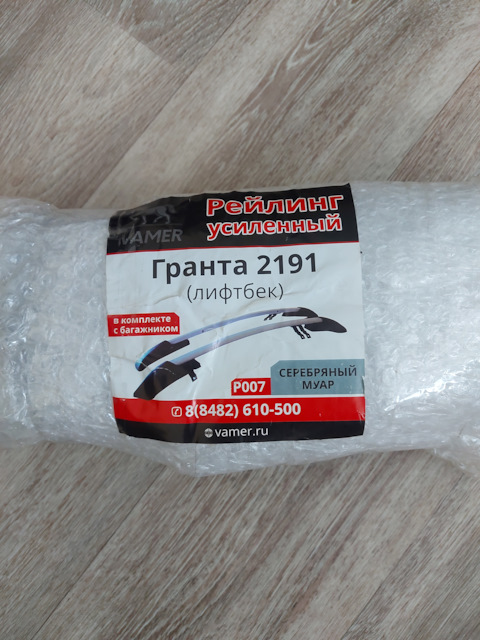

Приехала моя посылка! Заказывал я рейлинги тут. www.aps163.ru/products/re…ingi/lada/granta-liftback
Вторая пара рейлингов маме. На гранту седан.
Так как я был на работе, то пришлось отложить до 25 мая. Прям к открытию почты приехал.

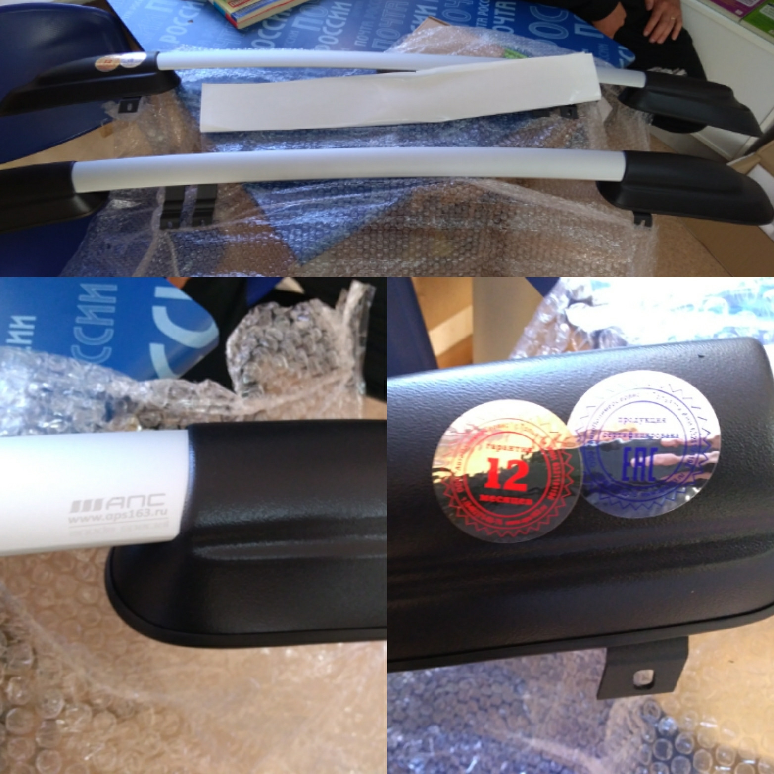

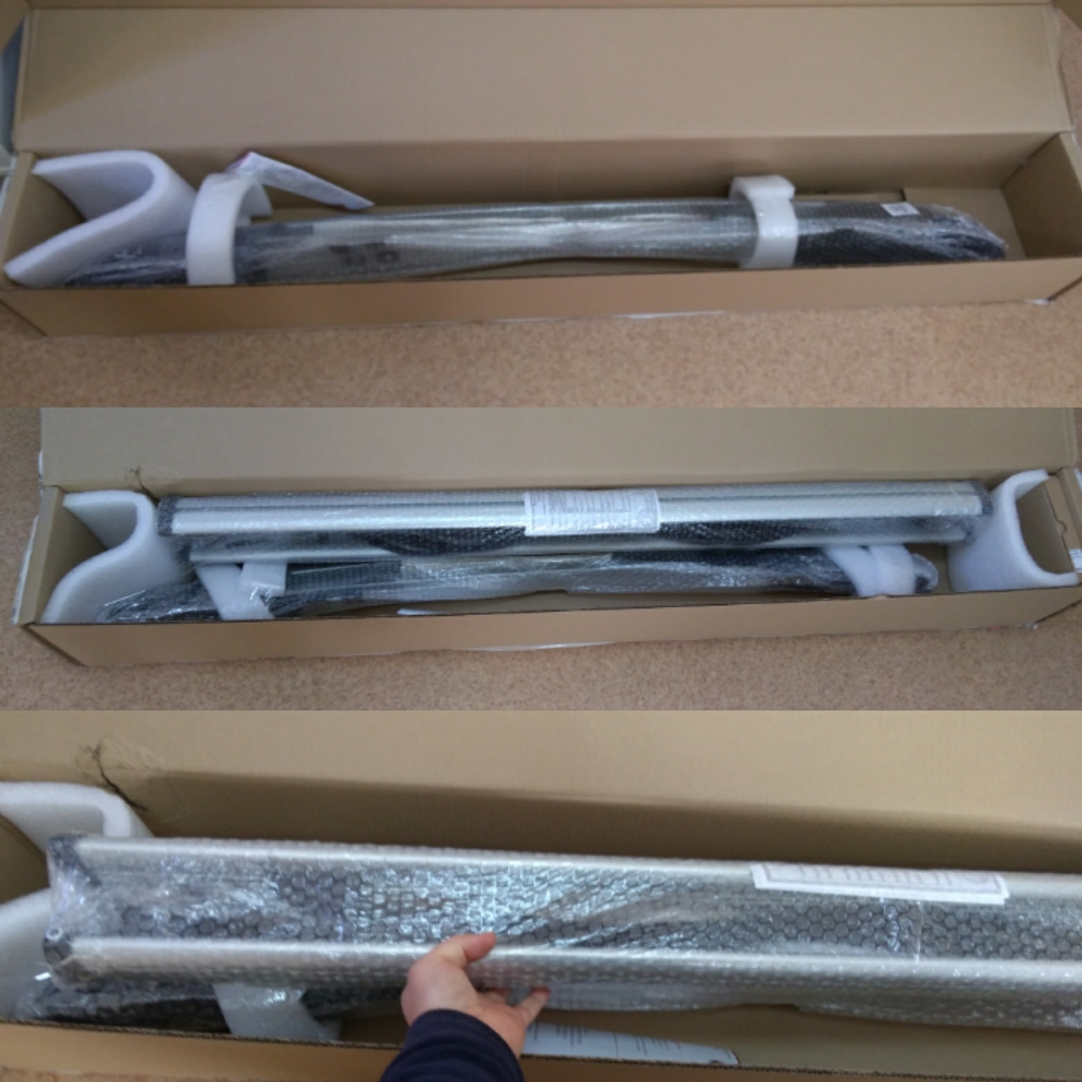

Две коробки длинных мне вынесли… Интересно просто жутко)

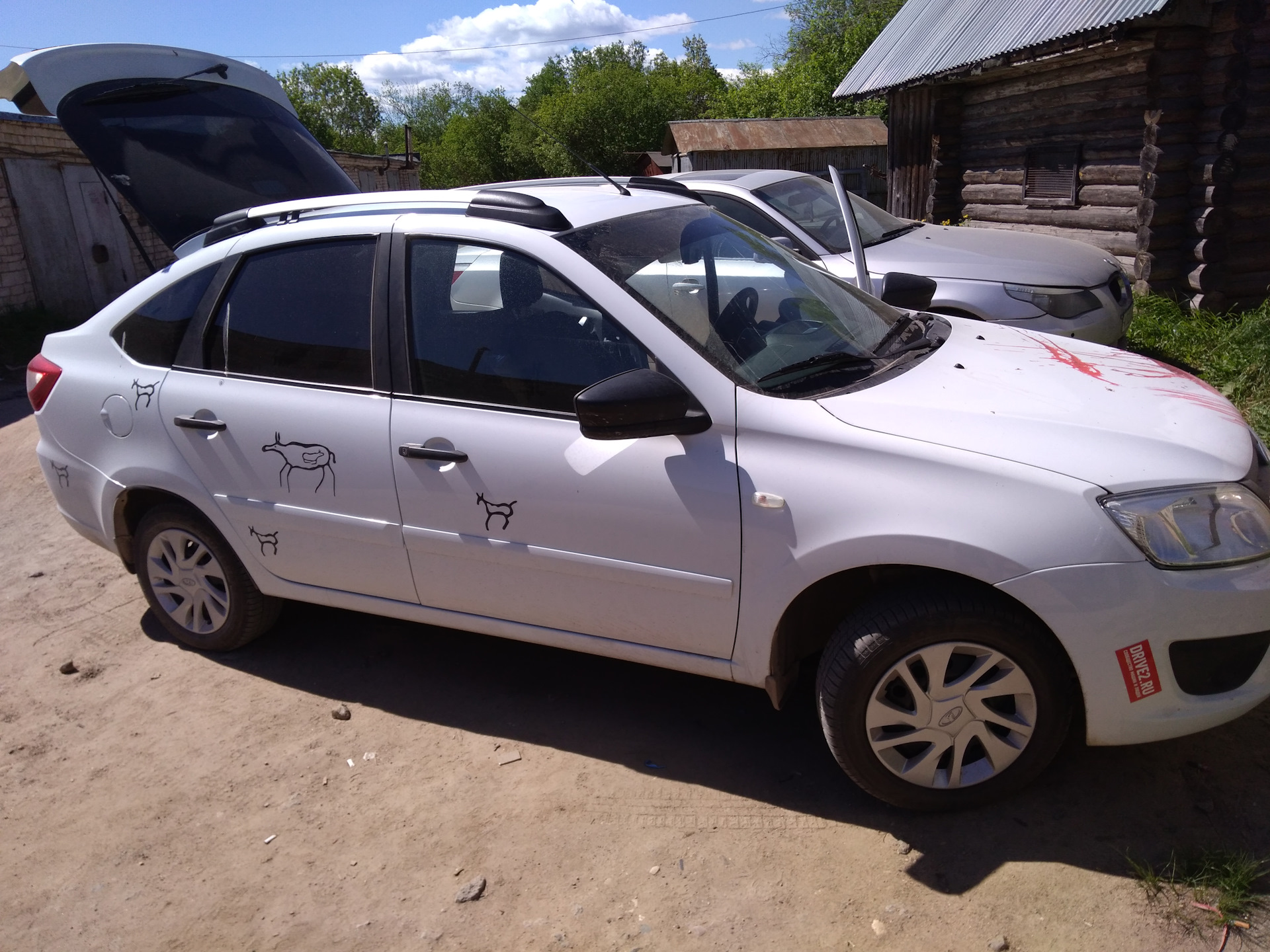

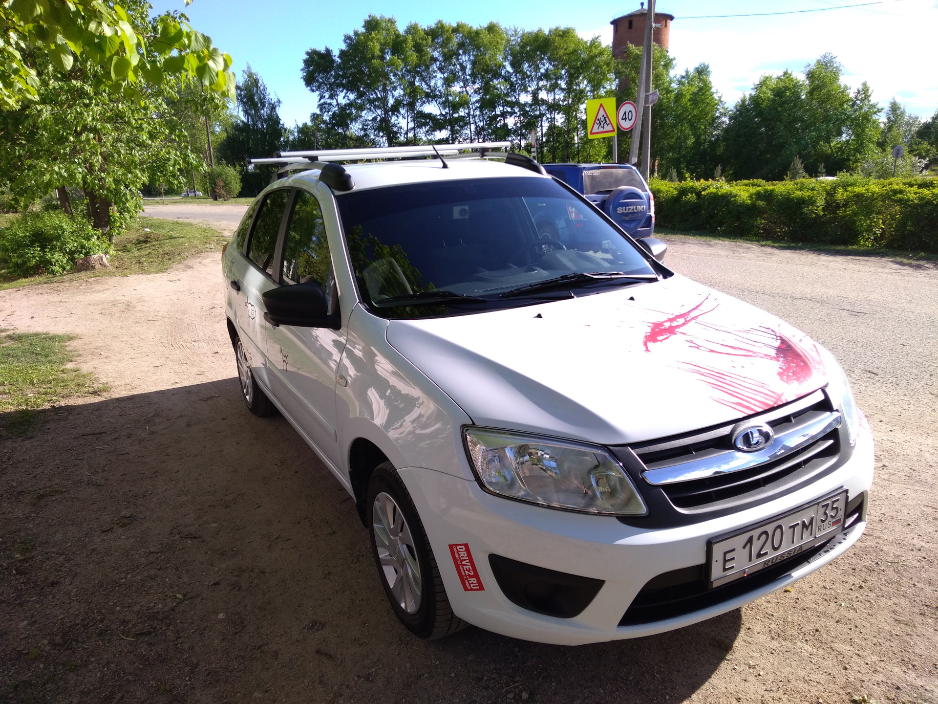

открыл, пофоткал, проверил комплектность… Лёгкие очень, не ожидал для таких габаритов подобный вес.

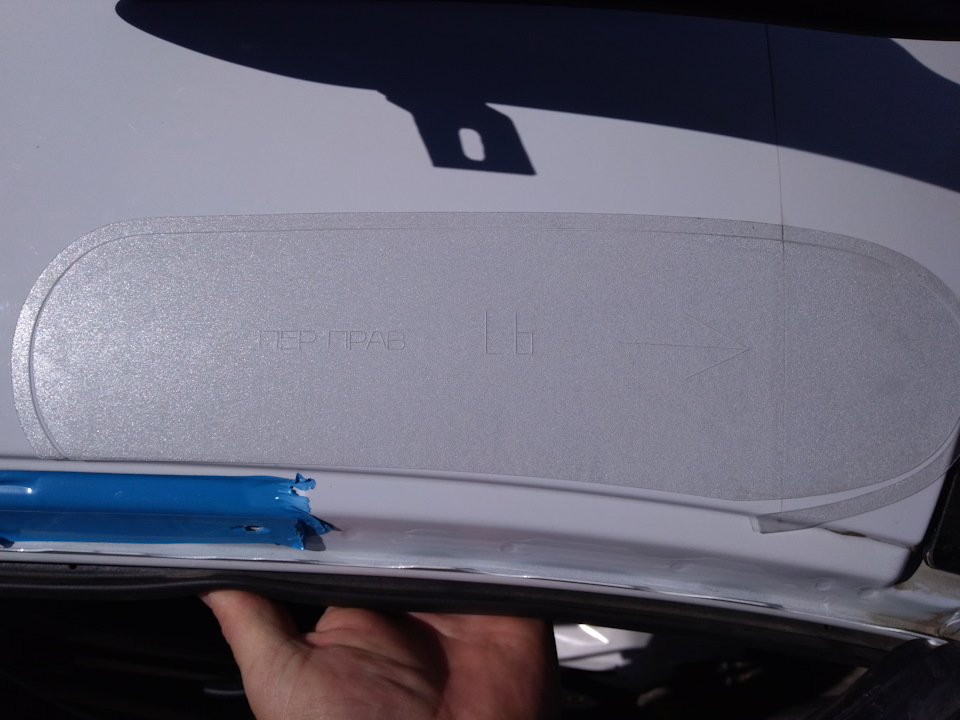

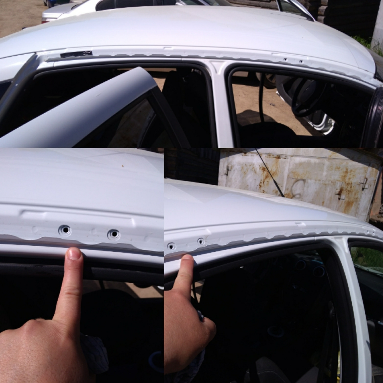

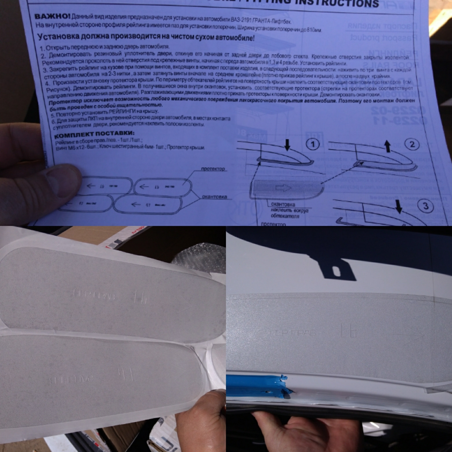

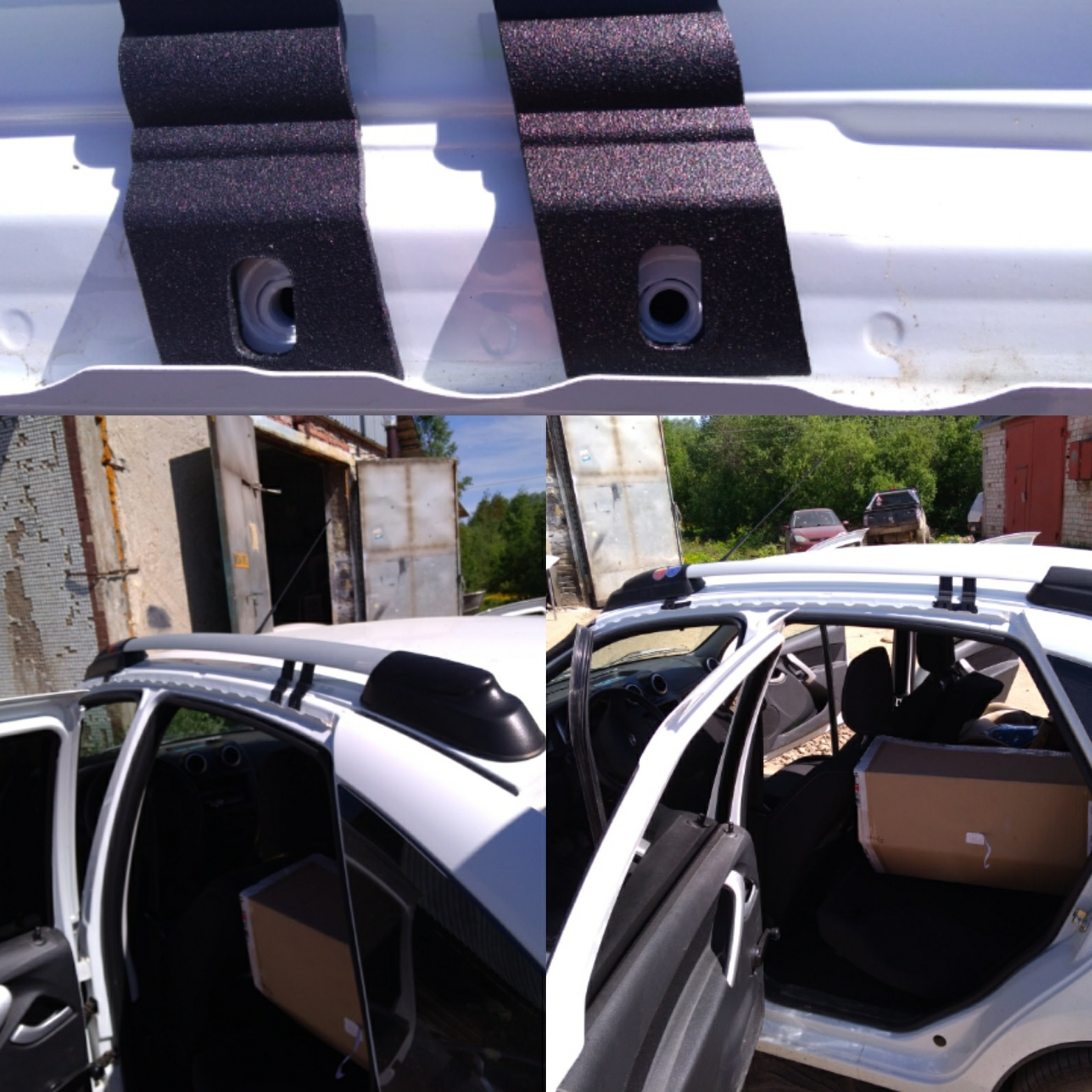

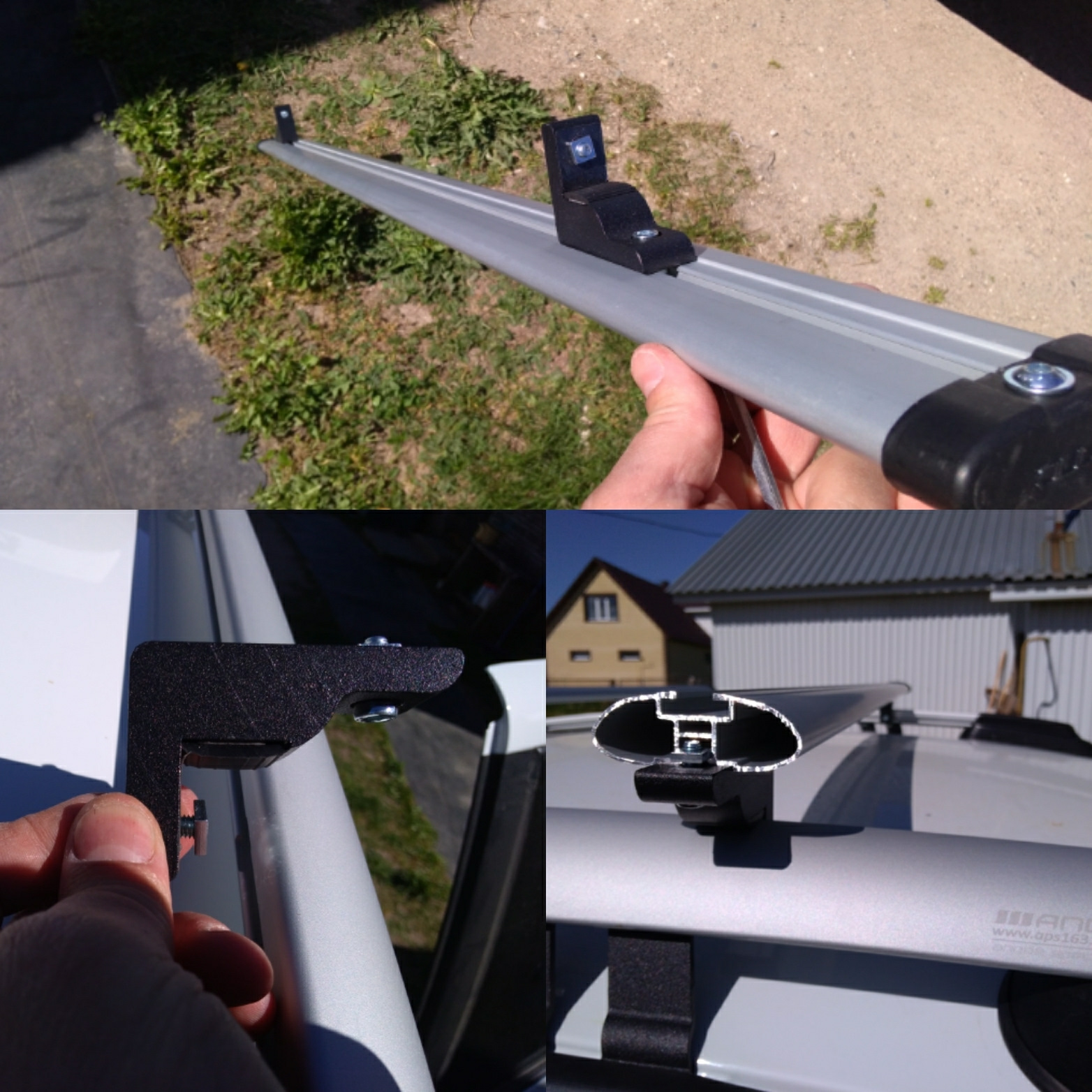

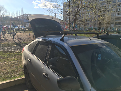

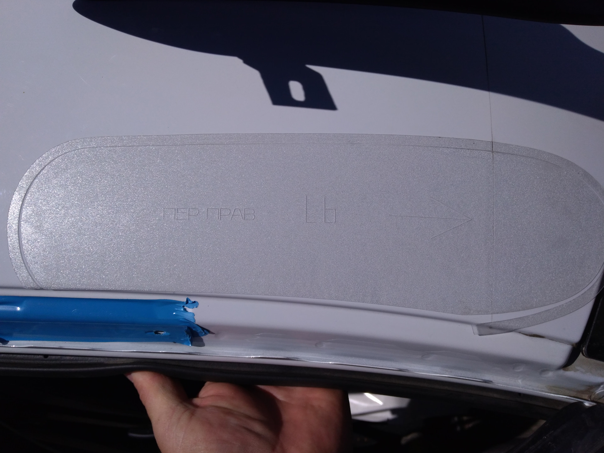

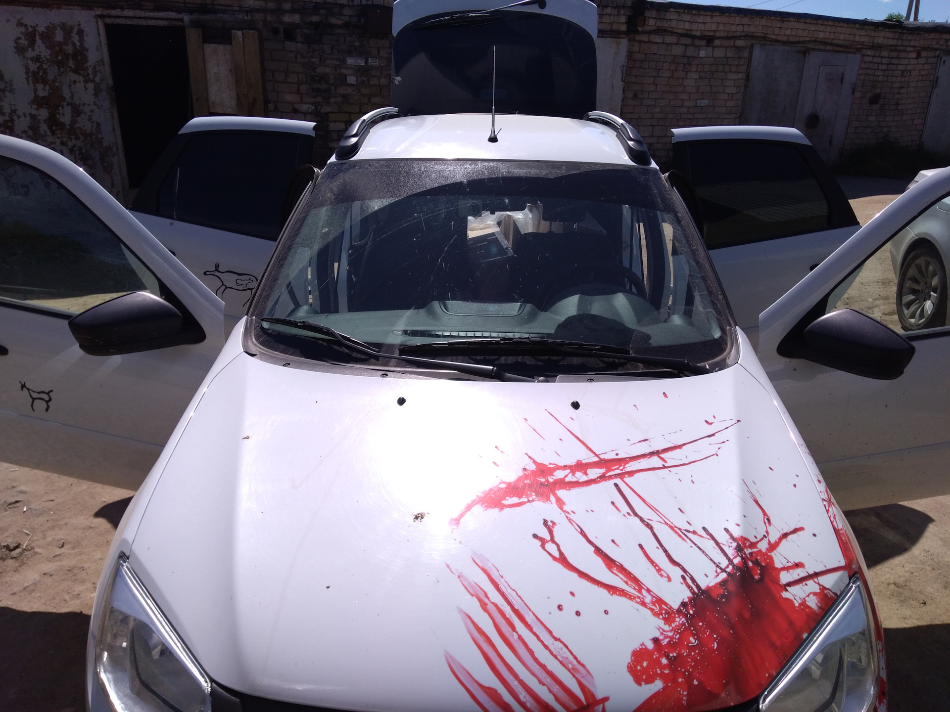

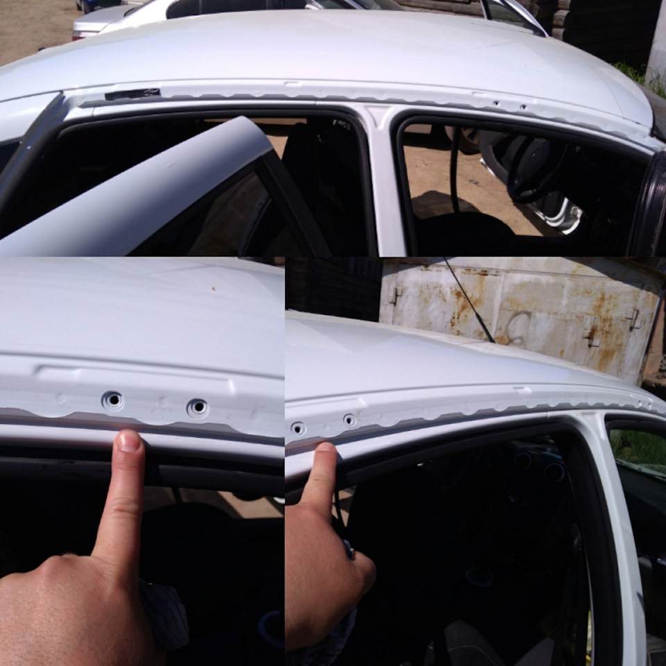

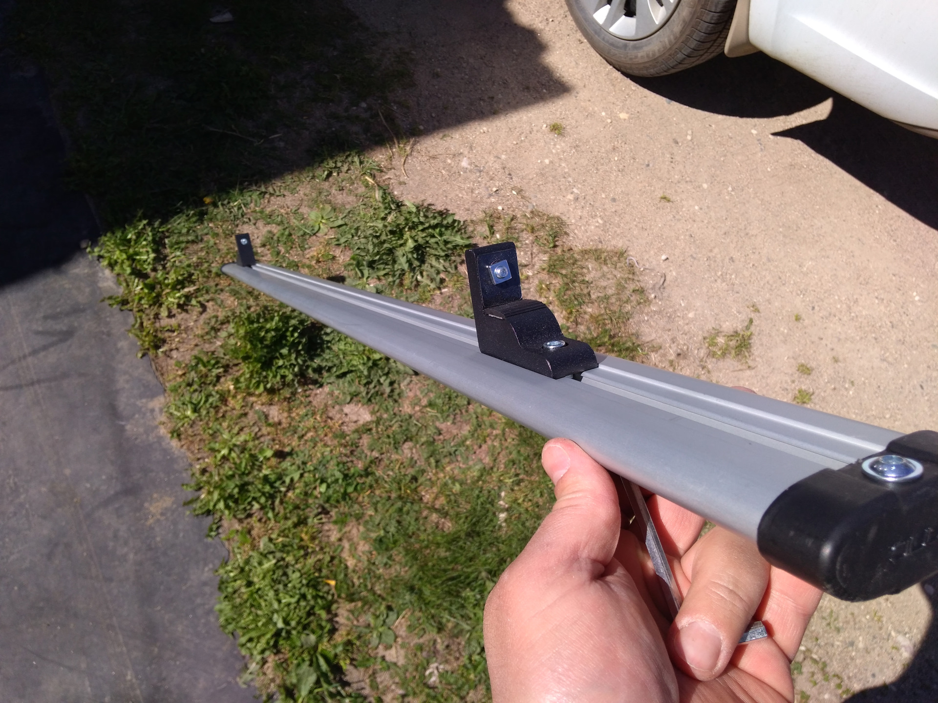

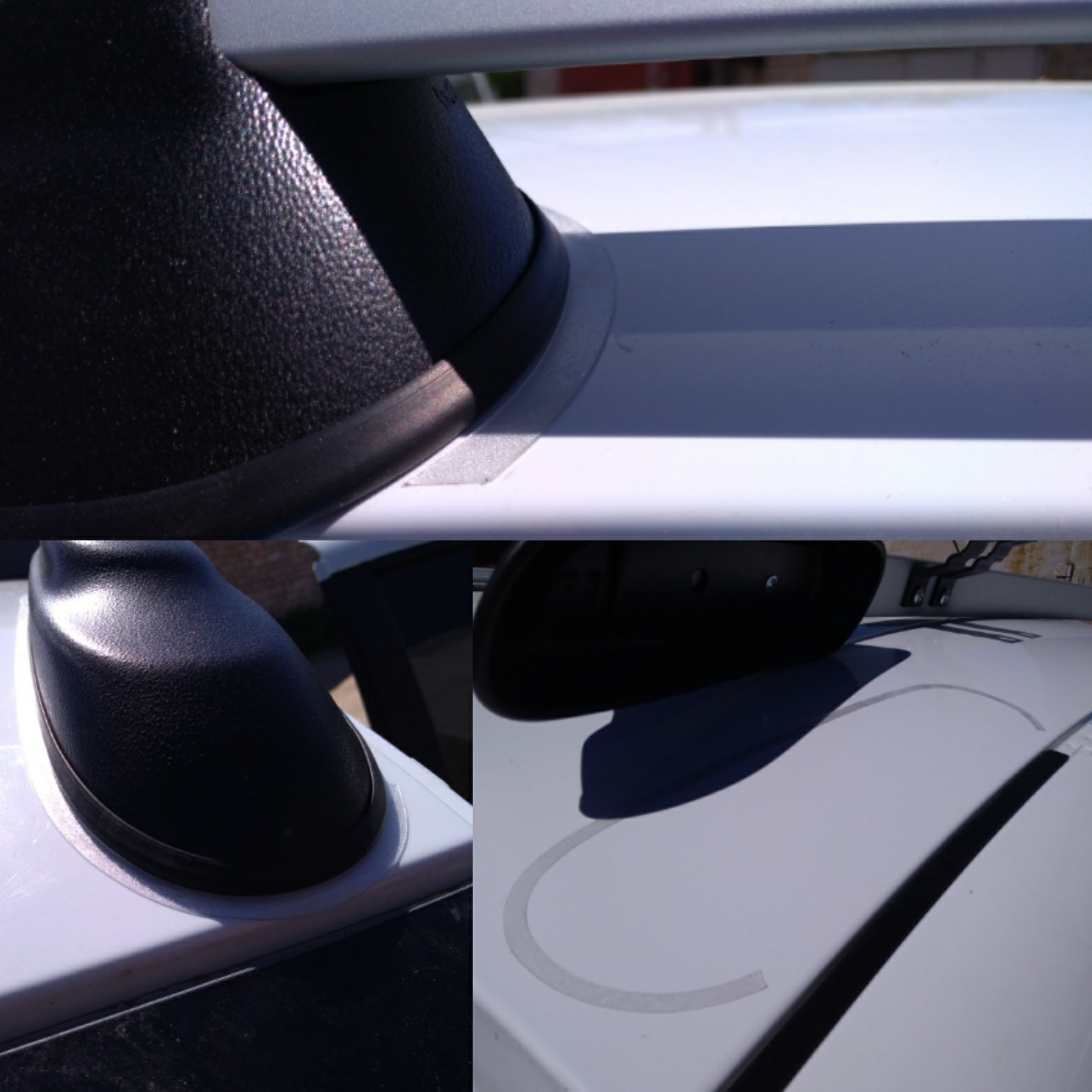

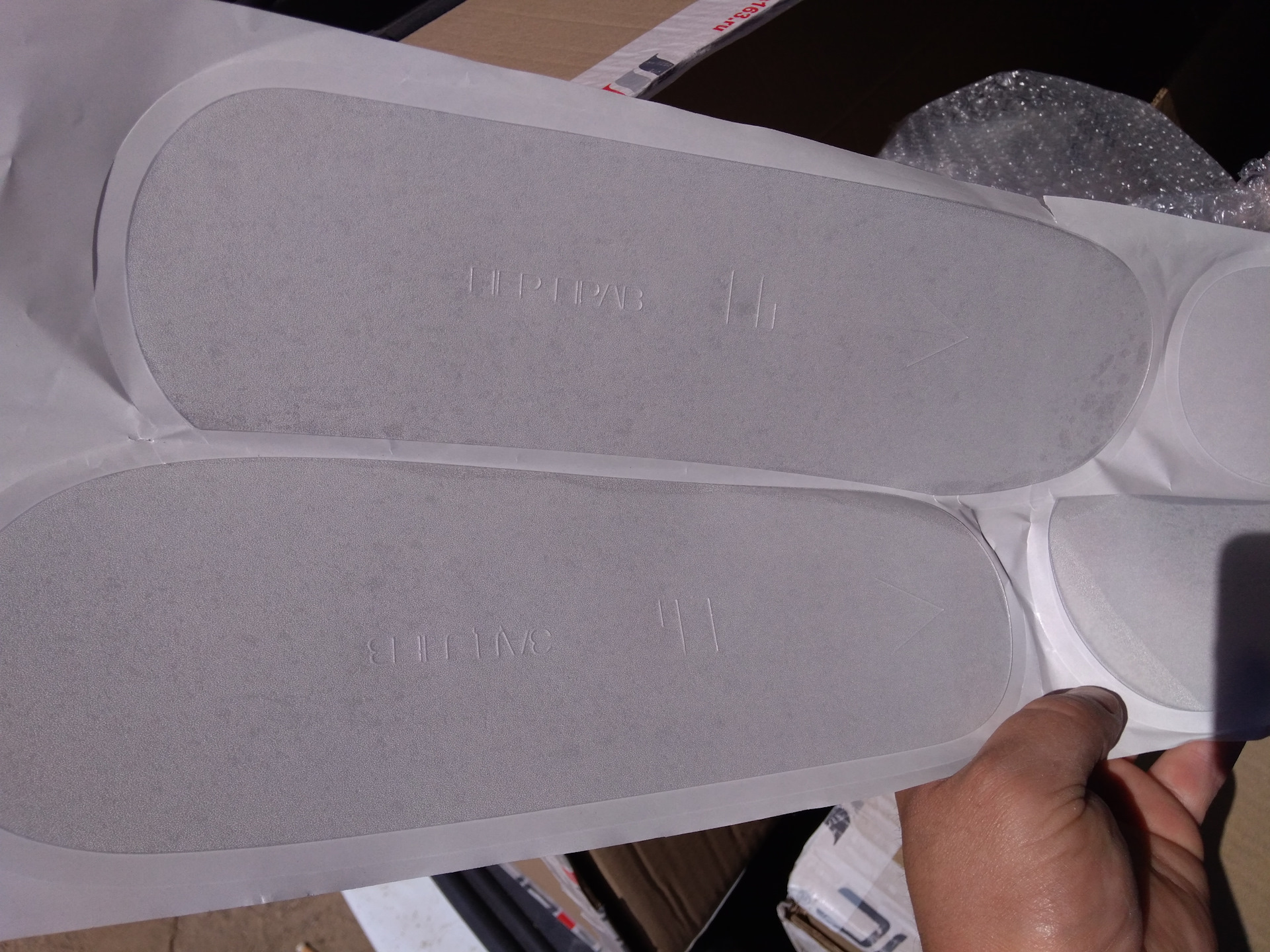

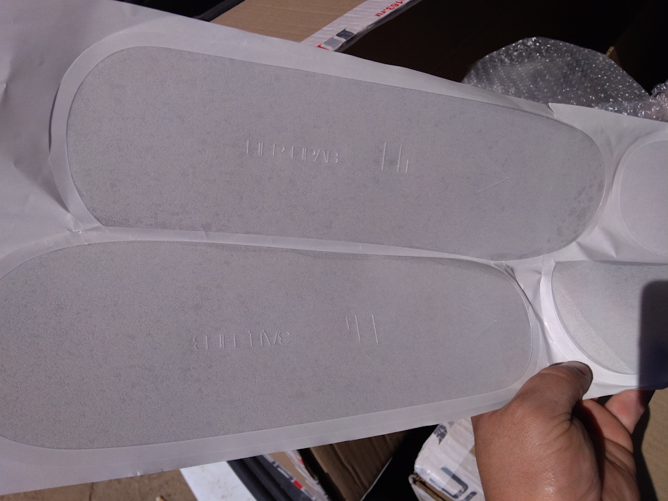

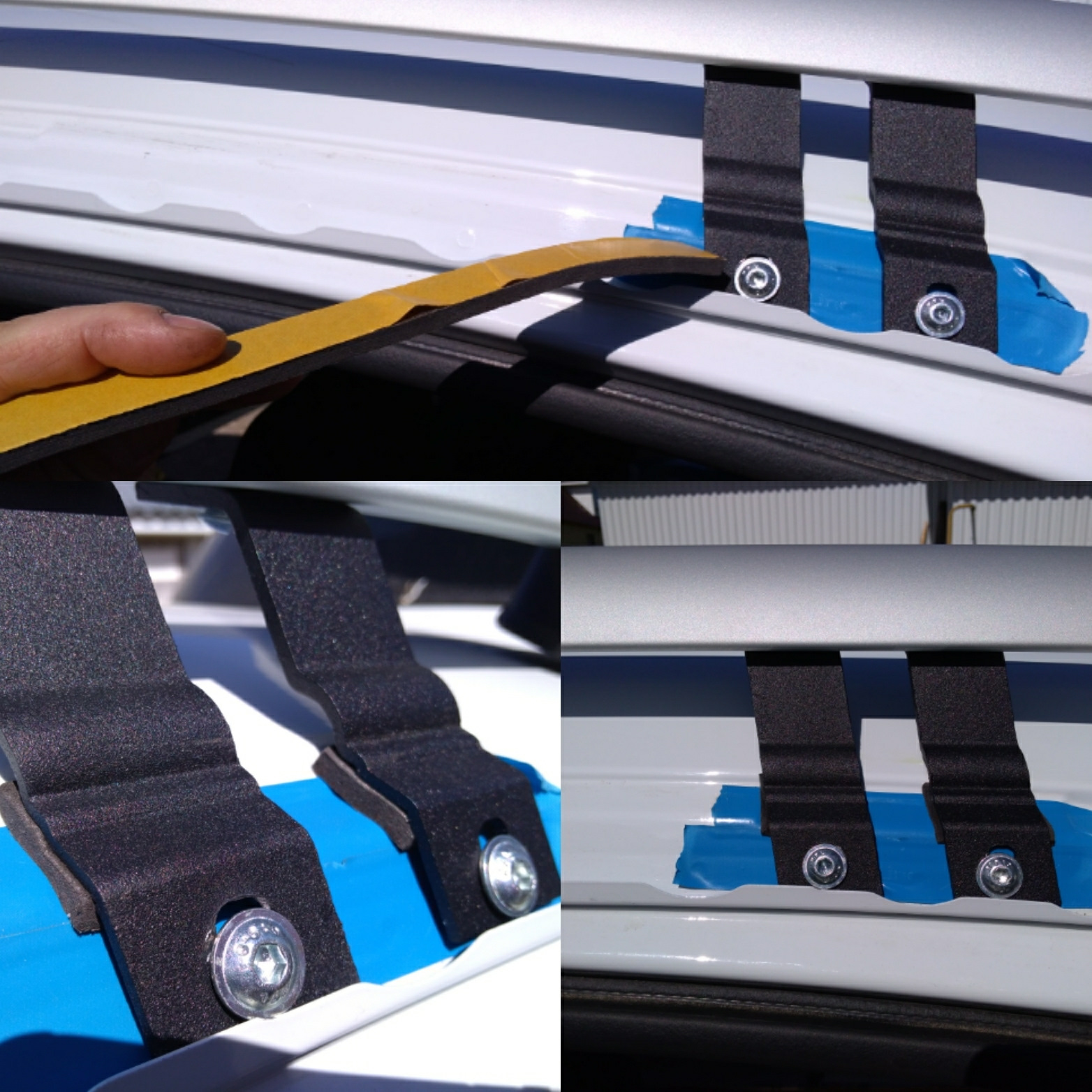

Монтаж на крышу очень прост и не потребует никаких специнструментов. Шестигранник из комплекта, да тряпку с обезжиривателем. Всё что нужно для монтажа. По инструкции я прикрутил рейлинги, наклеил лекала…

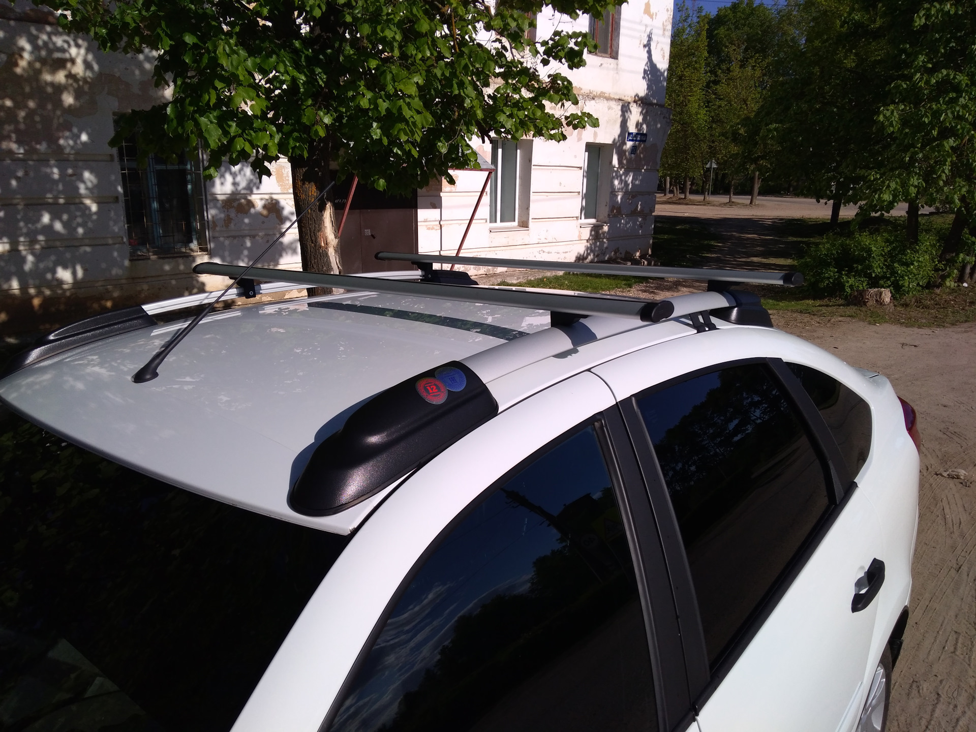

После снял их и под точки опор на крыше наклеил специальный лист пластика из комплекта. Так же мне не понравилось как касаются крыши пластины под болты. Поэтому наклеил пенку под них. Спокойнее мне так. Установил сами поперечины на рейлинги. Покачал машину — крепко!

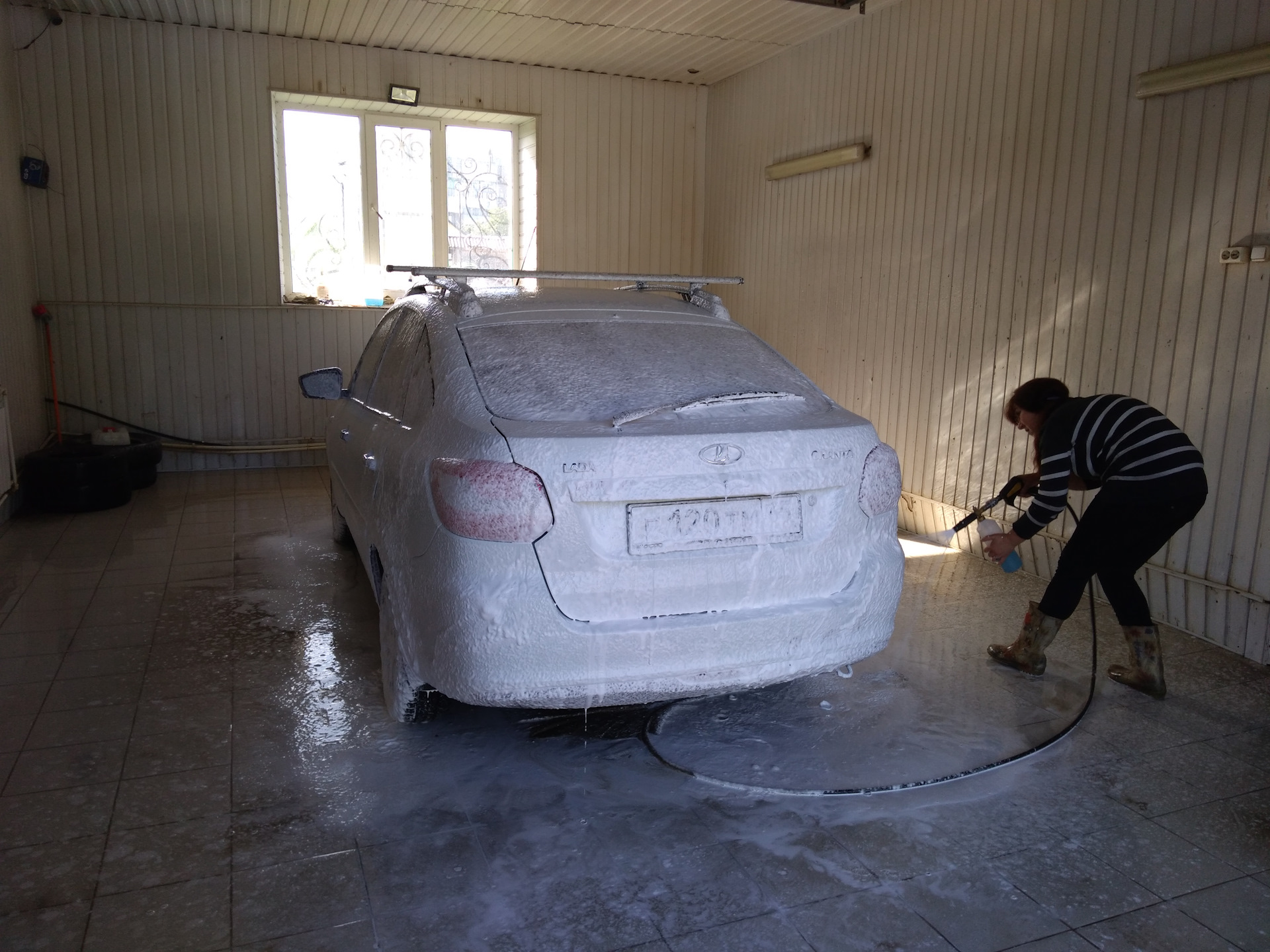

Ну и на мойку загнал, под липой машина у меня стоит. Вся была в пыльце жёлтой. )

Добрый день! Вопрос про поперечины. Если машину оставлять на ночь на улице, снять их, скрутить насколько легко? Так понимаю, ни какого спец. Замка нет, просто болты под заглушками?
Если злоумышленник будет ходить с набором шестигранников в кармане и у него окажется 10 свободных минут, то вероятность выросших ног у поперечин ненулевая. Быстро не снять их, плюс нужно после ослабления зажимов винтами под шестигранник, сдвинуть по пазу в отверстие для демонтажа. Одному без сноровки это делать ну очень неудобно. Хотите антикражу, ищите сервисные винты под звёздочку с пином в центре)
Мне нужно будет в другой город ехать с горой вещей. Хочу бокс на крышу для этого прикупить и нужны будут поперечины соответственно. По этому спрашиваю. Сам бокс присмотрел, который не скрутить просто так, но могут скрутить вместе с поперечинами. В этом и вся соль вопроса
