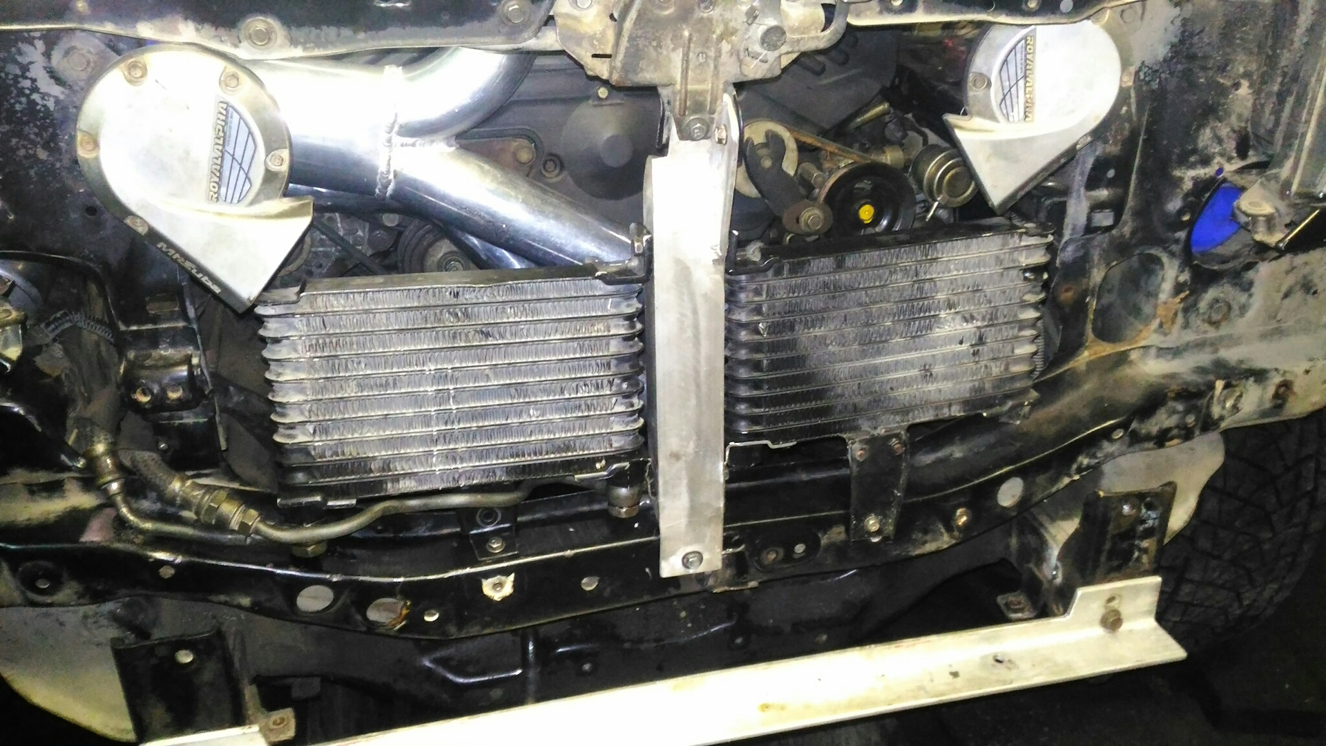

Всем привет. Ну вот и настал тот самый счастливый день и час когда я выехал из гаража. Работ было проведено не мало, и посещали даже самые дурные мысли, но всё же мои усилия меня очень порадовали. Моему счастью не было предела.

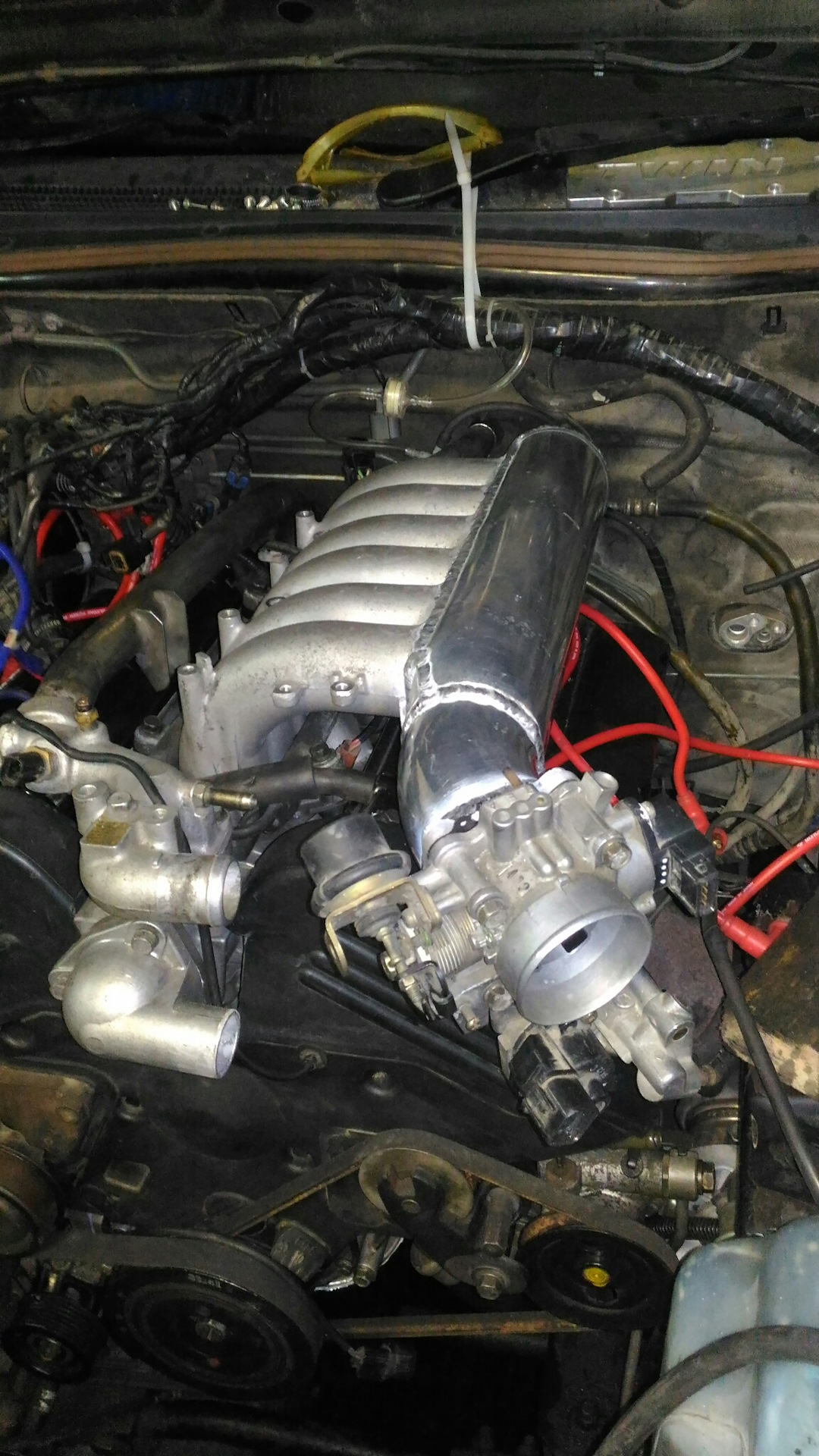

В этот раз уже был установлен фронтальный интеркуллер, переделан всасывающий коллектор, и всё это соедененно алюминиевыми пайпами, которые сваривал и вымерял тоже сам. Получилось очень даже не дурно. Скажу что мотор привзашёл все мои ожидания, едет на много ловчей чем прежний мотор. Хотя я его ещё не крутил на всю дырку)), а желание бешанное. Надо чтоб новые вкладыши приработались. Позже хочу ещё буст до килограмма поднять, чтоб прочувствовать все его прелести)). Да и видяхи работы мотора и разгон надо как то сюда выложить, правда х.з. как. На днях ещё выхлоп мне модный пришёл, тоже ставить буду.

Вкладыши приработаются обязательно видяхи по снимаю, чтоб раскрутить его на всю дырку)). А Tig сваркой сам варю, можно сказать на нём и тренировался).
Это четырех вальный мотор или какова его маркировка
Да 4х вальный, 6G72TT от Mitsubishi GTO
