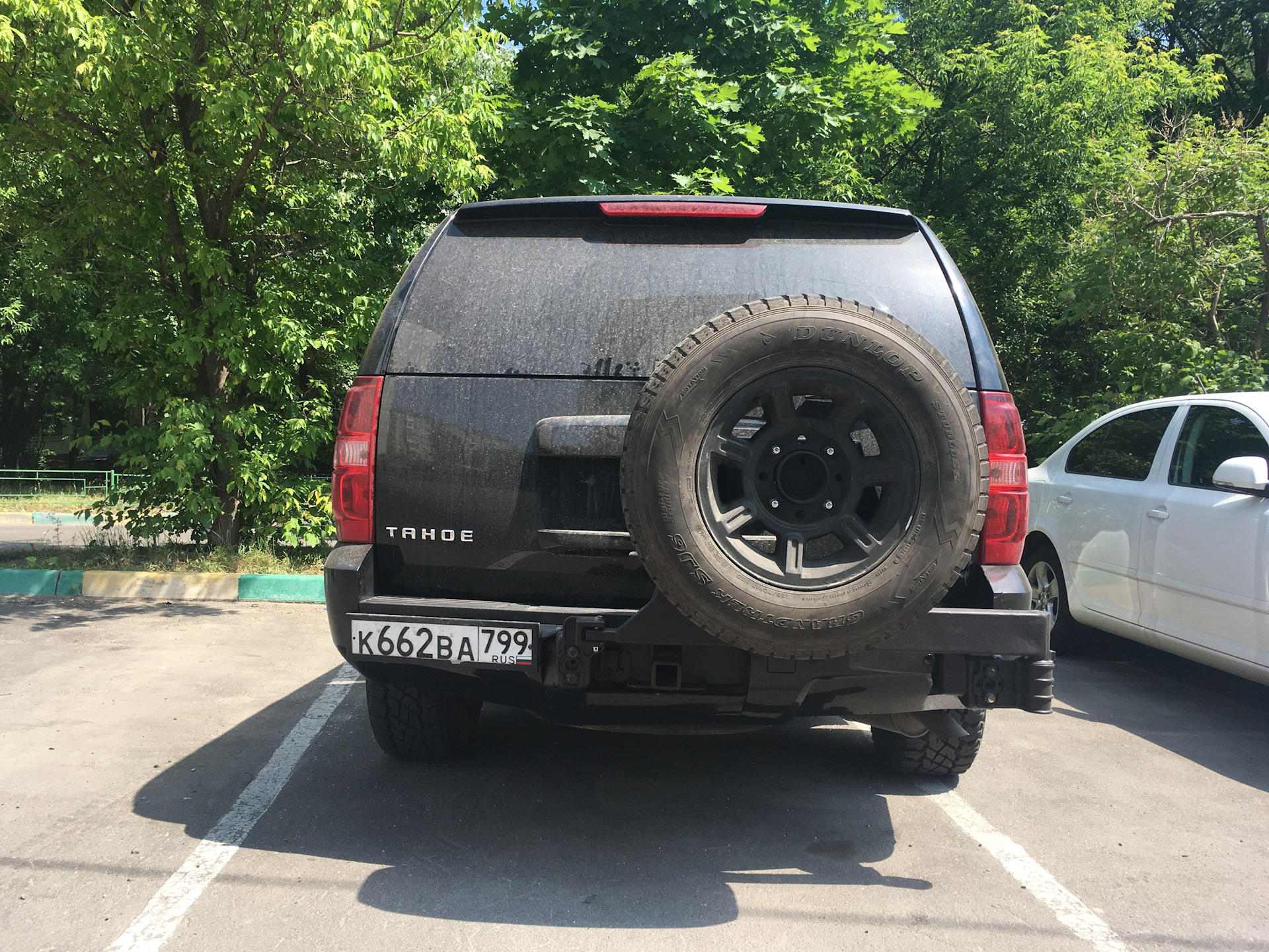

Всем привет!
Продолжаем делать уникальный тюнинх)
Т.к. планируется установка ГБО, родной запаски придется лишиться (на ее место встанет баллон).
Переносить запаску в салон — плохой вариант, места и так мало.
На крышу — тоже плохой вариант, аэродинамика и так как у забора, да и тяжело спускать/поднимать.
Решение — делать калитку, как у настоящих джипов.
Поскольку планируется переход на ходовку 2500, то и калитку решено делать сразу для 8ми шпилек. И есть готовый вариант — Хаммер Н2. Купил б/у калитку с него и задний усилитель.
Как ни странно, ширина рамы у Тахи и Хомяка, похоже, одинаковая. Можно просто снять Таховский усилитель и одеть Хомяковский. По болтам даже подходит. Но тогда багажник не откроется и пластиковому бамперу не на что будет опираться.
Поэтому будем резать)
Одну часть отрезаем с куском усилителя, вторую часть аккуратно "снимаем", срезав сварку и сбиваем с усилителя.
Первую часть с куском усилителя привариваем, как продолжение усилителя Таховского. Заранее 7 раз все примеряем, чтобы и багажник открывался и колесо ничему не мешало. Прихватываем на сварные точки.
Прикручиваем двумя болтами по горизонтали и вертикали. Потом привариваем.
Подгоняем по высоте заранее отрезанную площадку под бампер.
Продеваем перпендикулярно Таховскому усилителю вторую часть от Хомы. Прикручиваем болтом.
Подгоняем под калитку и варим. Не забываем перед сваркой на машине отсоединить аккумулятор!
Когда все промеряли, подогнали, приварили и прикрутили, зачищаем все сварные швы, заодно и основные очаги ржи на усилителе. Моем и обезжириваем.
Остается подогнать бампер, аккуратно вырезав отверстия под крепления калитки и все собираем. И поскольку теперь запаска закрывает номер, его перевешиваем на бампер. Сразу повесим один из ранее закупленных дисков Хомы.
Главное теперь с непривычки не жать сразу кнопочку открытия багажника))

Как думаешь, нужно ли вносить изменения, если калитка быстросъёмная? (Вставляется в фаркоп)
Нет. В таком случае это не является "конструктивным изменением автомобиля".

Аэродинамика у Тахо лучшая в классе. Если вы не в курсе. :) Я даже у одного вольвовода бутылку коньяка выиграл по этому поводу (спорили у кого лучше коэффициент лобового сопротивления).
Тем не менее колесо на крыше ощутимо добавит в шуме и расходе на 1-2 литра, проверено предыдущими машинами.

вид огонь, а как с изменениями в птс
В процессе. Буду вносить сразу скопом после установки всех "тюнингов".
Установка ГРЗ в непредусмотренное изготовителем место от 5т.р. до лишения.

На кнопку жать не опасно, багажник ловя препятствие сразу же закрывается.
Это да, но покоцается)
Нееее, не должен, можешь на себе тягу проверить, встань перед багажником и открой))
