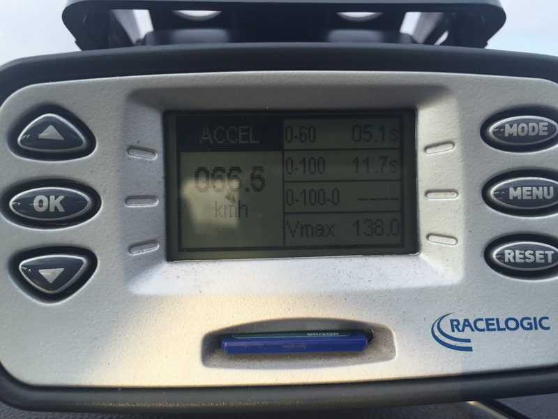

как все было:
3 атм. в колесах. в баке литров 8 бензина. булка в багажнике, я жирдяй, и 3 иконки в бардачке…старт со шлейфом, без шлейфа, в одного, со всей семьей, боком, задом, со священником и святой водой в омывателе, криками, сигналами, фанфарами, психами ииииии…ДАЖЕ ПАСПОРТ ЧТО МЫ ДЕЛАЕМ?! правильно — не едем!
а так что то около вот этого —

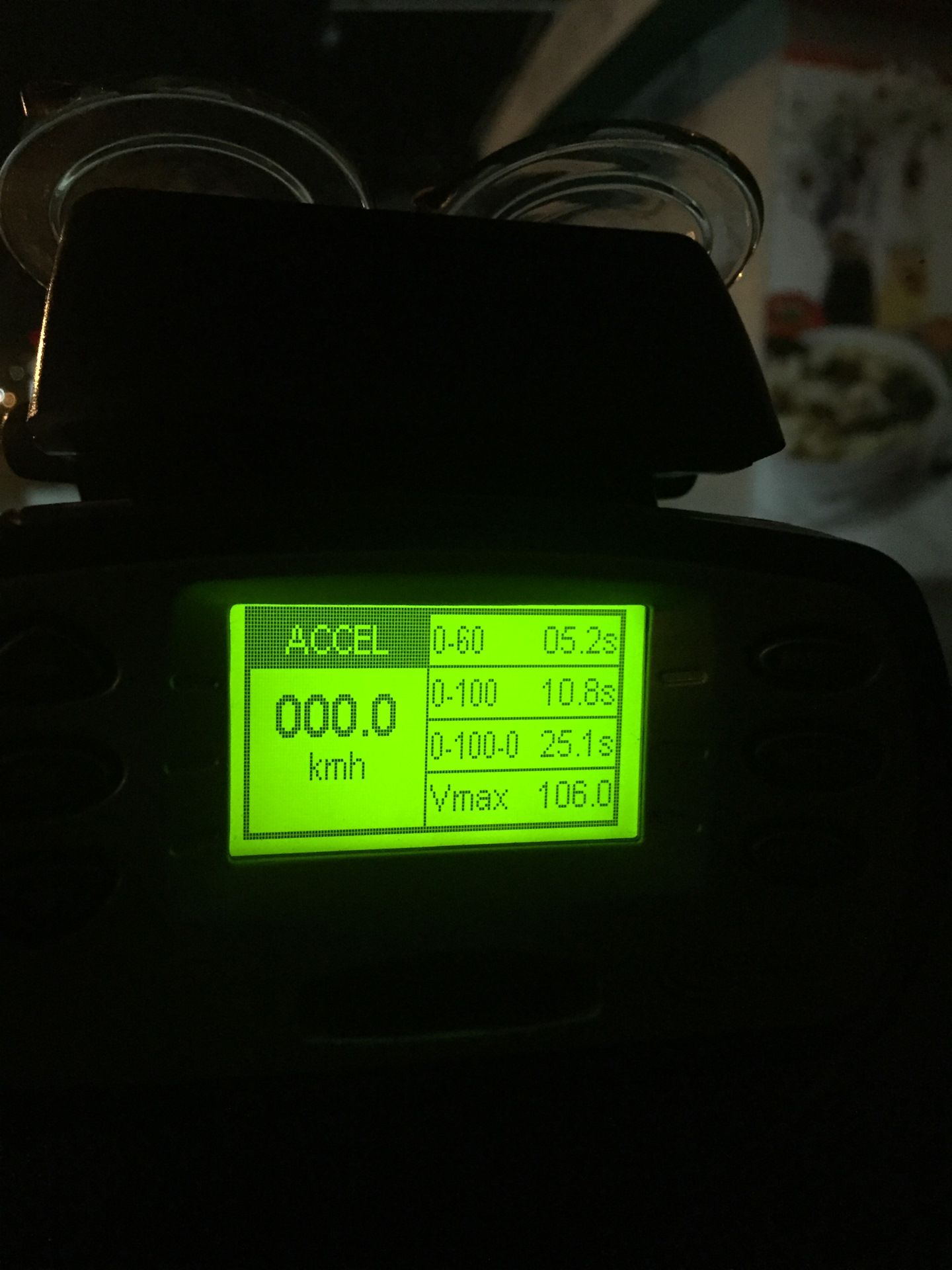

МИНИ ИТОГ!
до 4000 сток явно хуже, чем адакт. видимо сделано это для того чтобы раскрыть потенциал снизу…потому что абсолютное большинство людей, ездят не более 3000 оборотов, а 4500 крутануть это вообще как ракету в космос запустить.
но вот наверху сток едет бащще! уверен! жопомер не обманешь!))
+ расход упал у меня…щас показывает 12.4-12.5…до этого ниже 13,5 не опускалось вообще!

Отсечка и правда идет на 6500 в стоке. И честно сказать 10.8 это совсем она не едет. Либо косячная прошивка какая то, либо с мотором что то. Мне допустим заливали от лаборатории скорости, а она не едет посмотрели, а она от стока отличается только тем что провал сдвинули до 1500 т оборотов. Но и с ней она ехала намного быстрее чем 10.8.

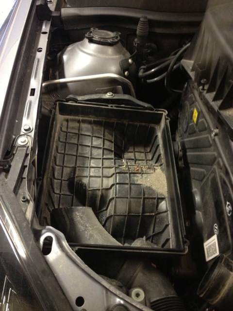

какие валы фаза и подъем? выхлоп что подразумевает? воздух от ОПС это что? — дудка небось больше перед фильтром которую все лепят и думают что вертолет соорудили?)))
Валы 10.6 подъем и фаза 252 впуск и 9.0 и 246 выпуск. Выхлоп от mg race 4-2-1. Да перед фильтром патрубки от опс. Не вертолет но отверстие шире чем на нашем моторе.
ну как бы это конфиг сток валов вообще. +-. выхлоп от MG -race да крутой, он 4-2-1 все как надо…да только они мне не ответили на какие обороты он настроен. я посчитал сам, и у меня 7000 вышло.после консультации с инженером (митсубиси правда) но сути не меняет он сказал да примерно на этих оборотах у него резонанс. по факту как только более менее просыпается выхлоп уже мотор сдувается, и толку от него не то что бы мало…он просто не про то. а патрубок от ОПС отличается от обычно ровно тем что у него аппендикса нет. потому что там турба сосет воздух, и резонанс звуковой не такой в патрубке. а на нашей асмосфере апендикс есть, так это резонатор Гельмгольца не что иное, чтобы обратные звуковые волны от дросселя паразитные заглушить…и ровным счетом он к тяге не имеет никакого отношения. если бы сток фильтр убрать, другой дроссель большего диаметра и все такое…там понимаю…а то что вкорячил трубку до фильтра большую, так это только нулевик в штатное место запихать если крику прибавится…не более
Нулевик это бред, который от пыли не защищает от слова совсем. По валам не нашел инфы по стоковым, если есть источник прошу в студию. Но мы замерили, выше где то на 1 мм.
нулевики разные бывают. мокрые сухие…и величина частиц которые они могут задерживать тоже разные. и как они влияют на двигатель — так это тоже по разному. так валы где взял то? SVV что ли? ладно подъем, а фазу то как померили?

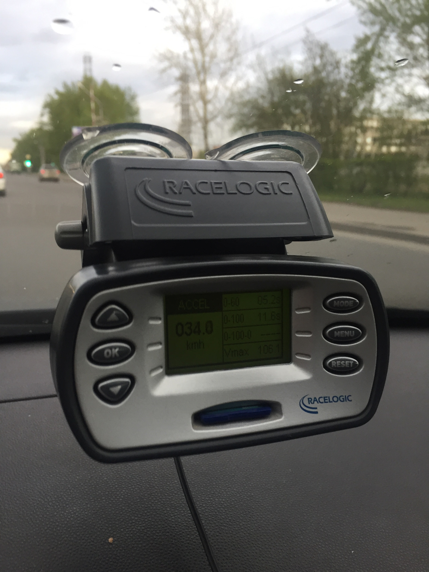

www.drive2.ru/l/6880986/
этот замер на китайской херне не очем не говорит) У меня прога на телефоне показала 8с) че мне ей поверить?)))
Сделал неск заездов, ни разу не показало фантастические цифры
Средее было 10.5
