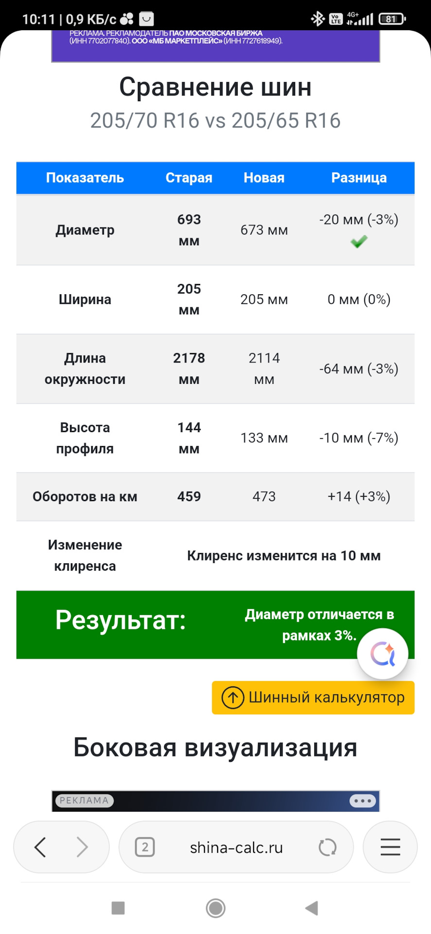

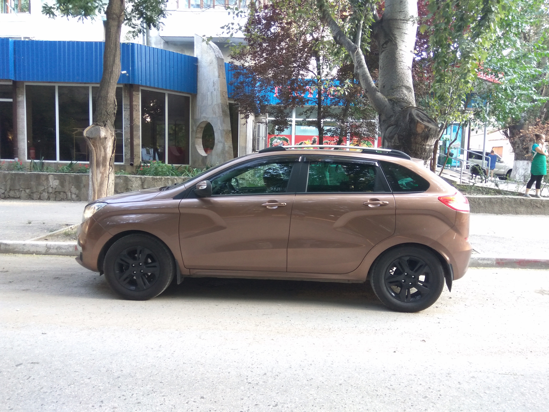

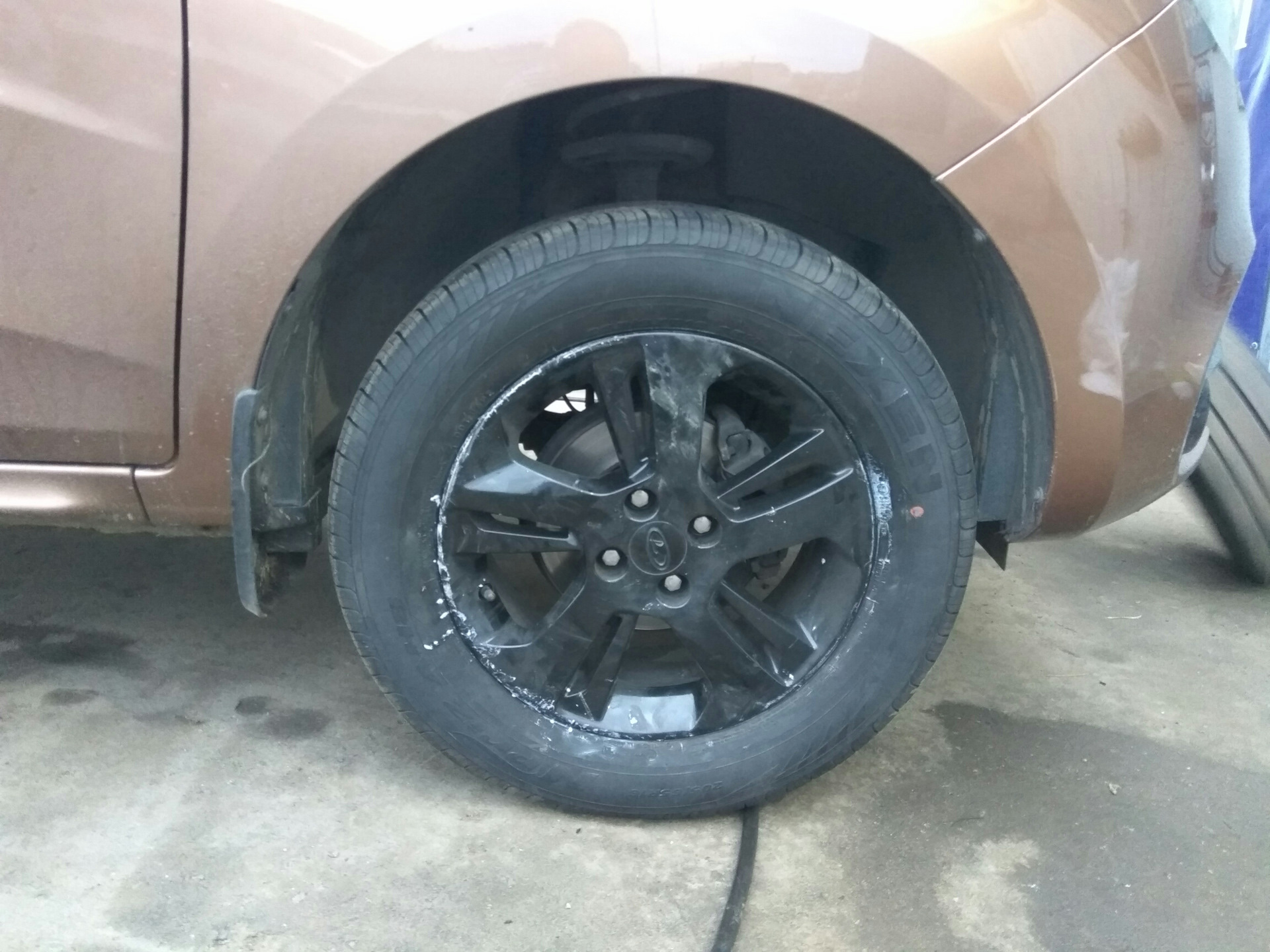

Что скажете по итогам 3х лет эксплуатации? Стоило того? По большим кочкам, неровнастям, большим камням приходилось ездить? У меня зима 205 на 60. На лето хочу 65 купить…
Отличный опыт и вариант. Оно того точно стоит. Повторю, где раньше было Тыдых на кочках и стыках теперь туктук. Скорость выше…посадка выше… клиренс больше. Ход мягче.
Потяжелее 55х. Незначительно. От силы кило на каток. Два это максимум. С собой весы не возил. Купил у человека и по пути домой заехал в шиномонтаж. Пока не нашёл инфы о точной ТТХ чтоб с весом было.
Конечно выглядит красивее. НО, т к диаметр колеса теперь больше на 4 см, а клиренс выше на 2 см, то неизбежно падение разгонной динамики, ухудшение устойчивости авто на поворотах, влияние веса колеса на надежность передней подвески и необходимость регулировки сход-развала. Завышение профиля шины на 2 ступени это многовато, хотя если аккуратно ездить можно www.drive2.ru/l/503046361990562215/
Будьте добры сфоткать с полностью вывернутыми колесами а не на 1 градус, как на фото. У меня 205-60 и остается от силы сантиметр зазора до подкрылки и я не верю, что тут такой большой зазор! Если действительно оно влезает то это огонь! Я мечтаю о таком размере бублика, как на всех нормальных паркетниках…
А мне впаривали в магазине что больше 55-х не влезут, проверено. Я взял на 205/60/16. Говорят потом покажешь как терет ))). Больше не хожу в этот магазин.

Лето? Примерь для начала. Влезть они влезут… возможно при вывороте могут чиркать о локеры спереди, но с вывернутым рулём то мы не постоянно ездим

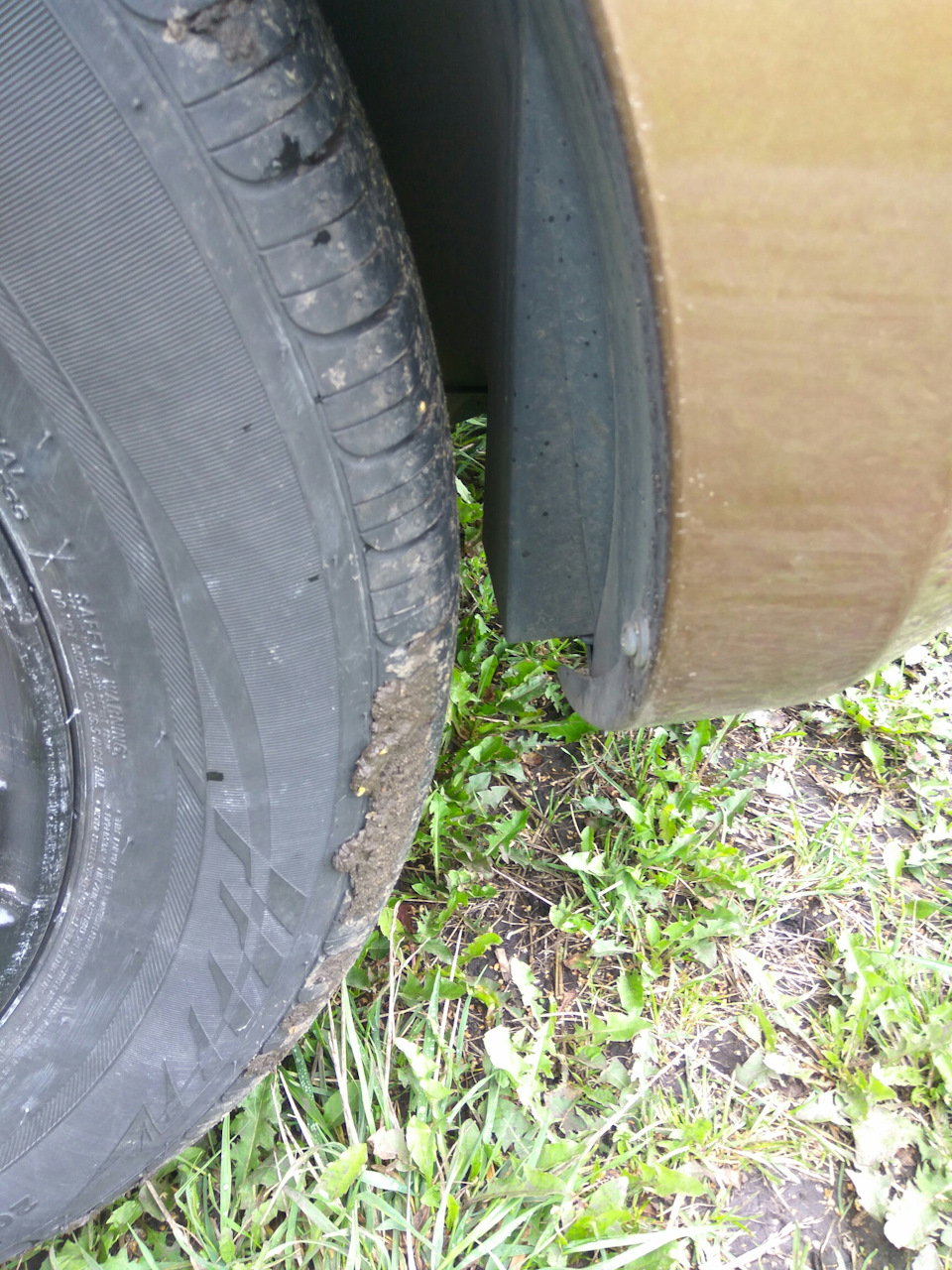

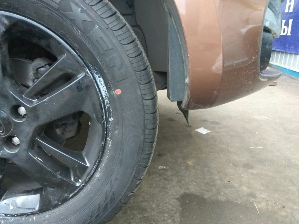

На поворотах будет цеплять подкрылок на полностью вывернутом колесе. Зима 205/55 р16 у меня на поворотах церляла
Поддерживаю, кроме необходимость регулировки сход-развала.

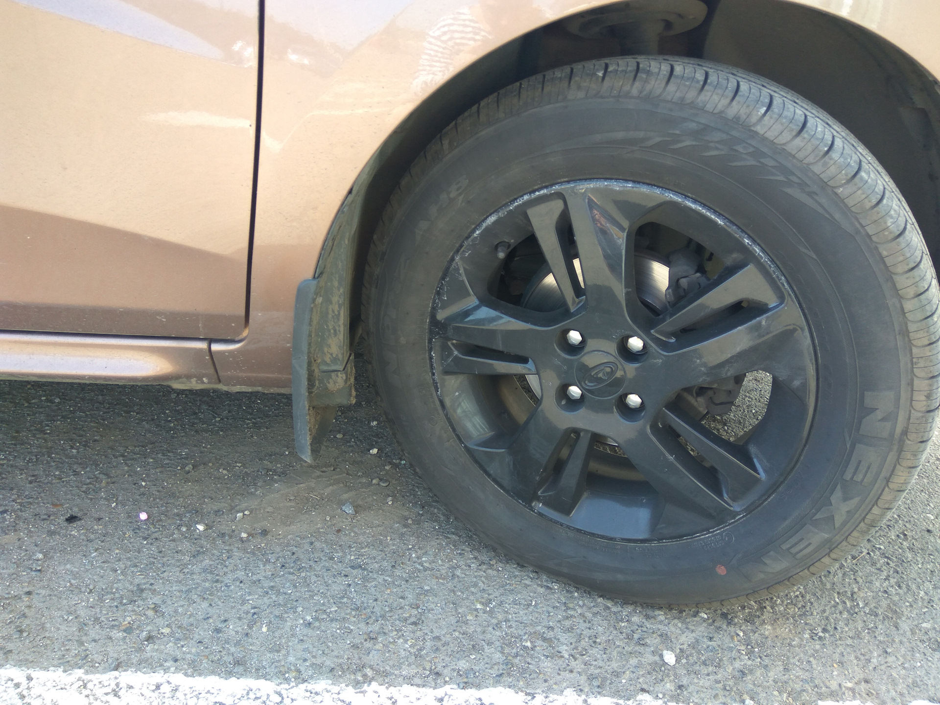

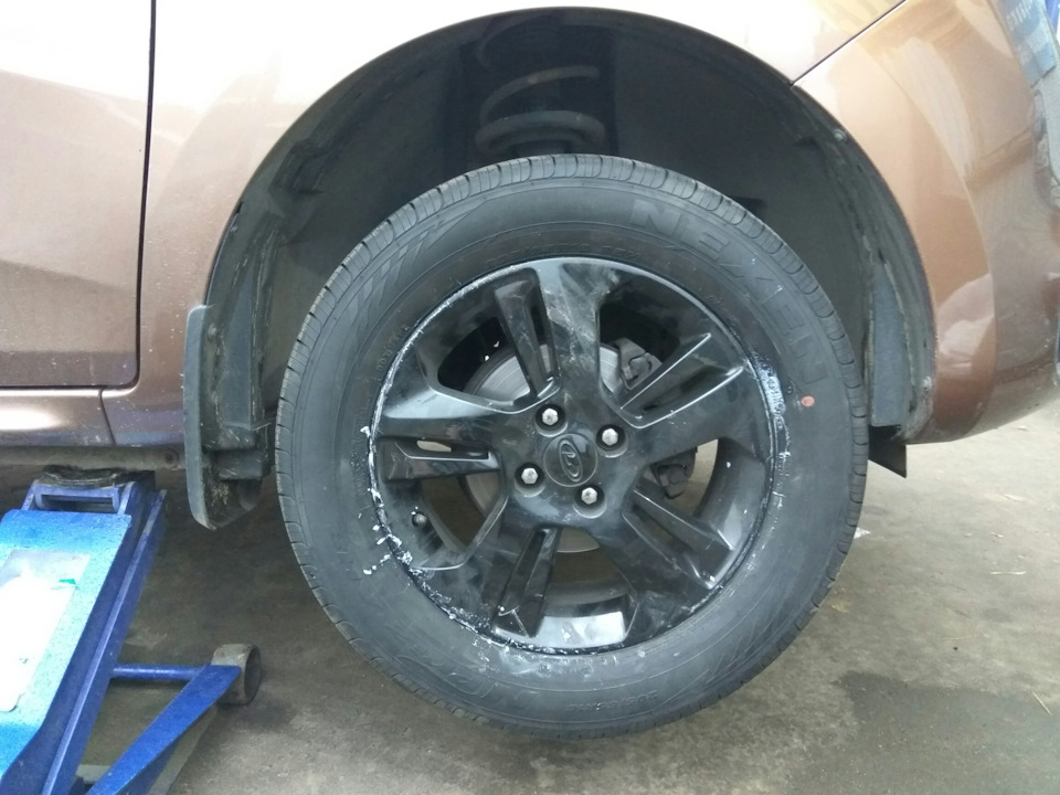

Самое узкое место
Сфоткай пожалуйста с виду, как смотрится! Чет ты меня завел этими колесами))) когда покупал 205-60 хотел на 65 но побоялся)
Если буду ставить то 205/60/16. да и то после того как родные сотру.

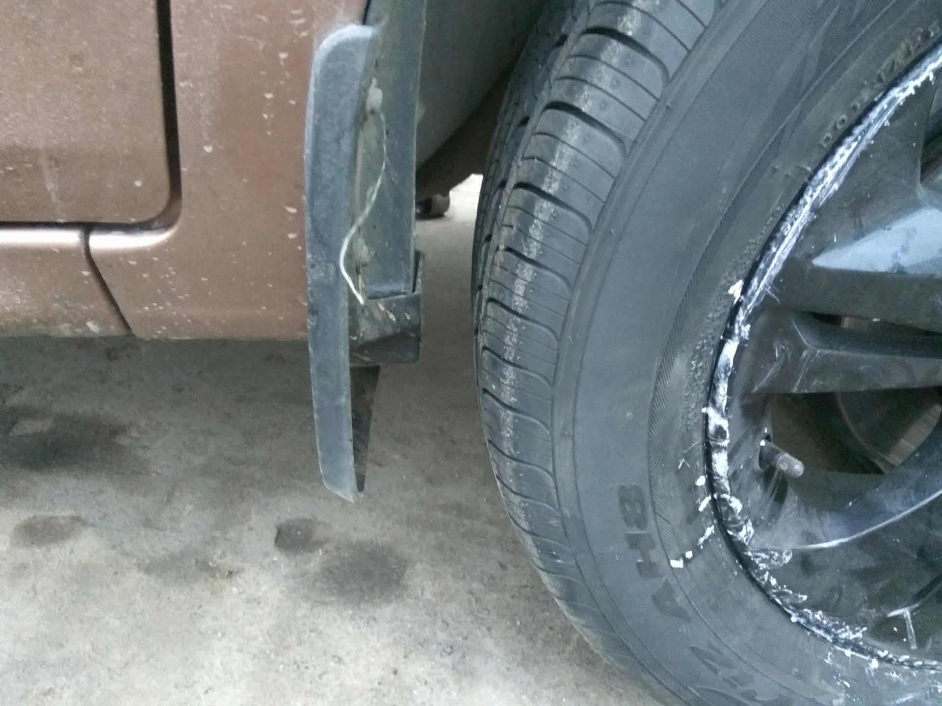

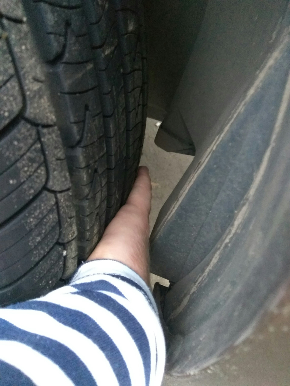

И фото с вывернутыми колесами во внутрь . Самое близкое расстояние до выступа в арке подкрылка?
Один Сантиметр

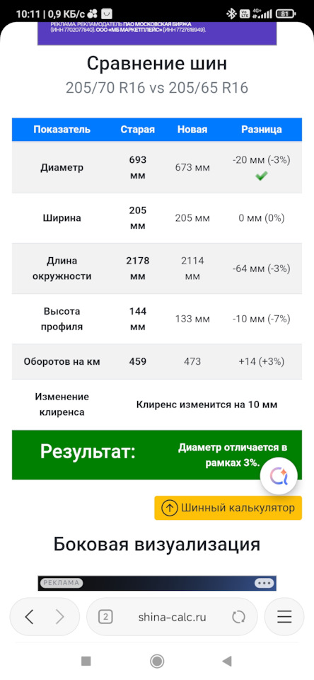

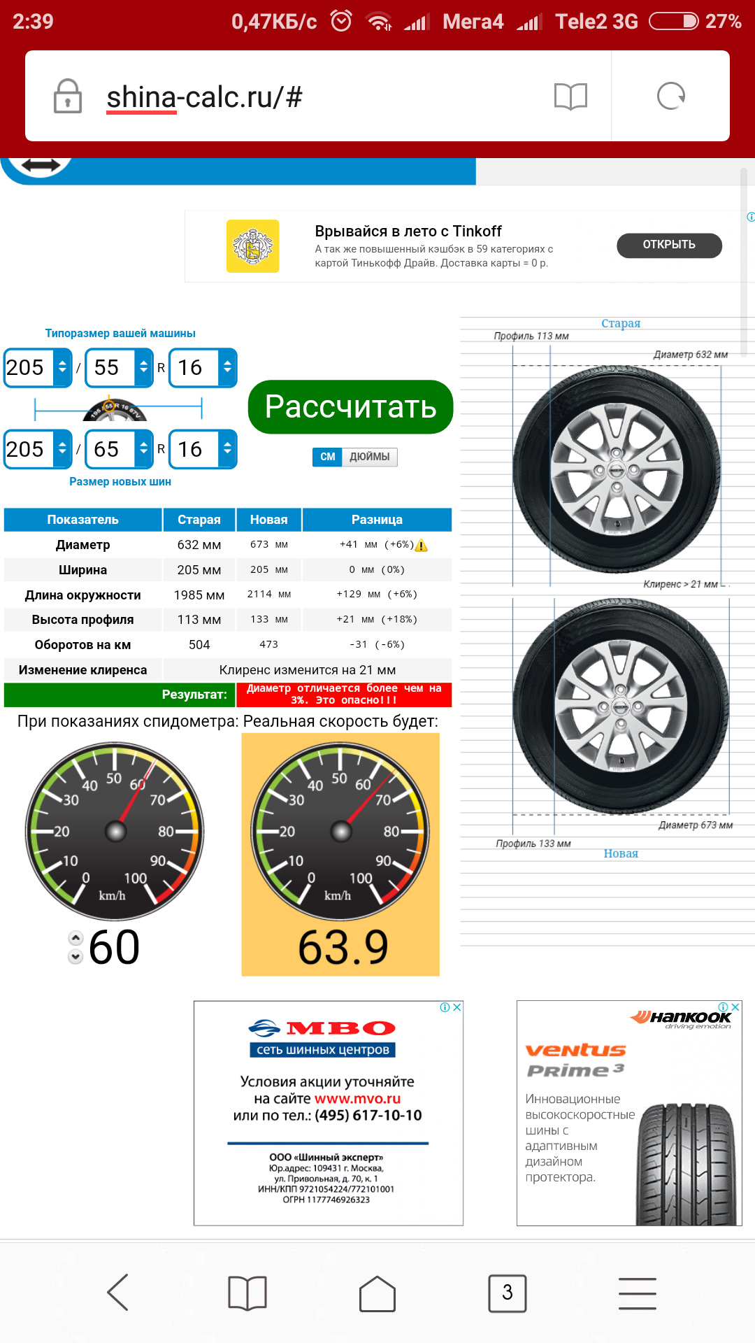

Скорость +3, это при 50 км.ч.а у Вас +6% т.е. при 100 на спидометре реальная будет 106 км.ч
А можно фото полностью машины с этими колесами)))?
4-я и 5-я фото на вывешенном колесе надо смотреть и руль вывернуть, там получается максимальное расстояние колеса приходится на выступы подкрылка
Скорость наверное всё-таки минус 3, на бОльших колесах у спидометра мЕньшие показания.
Оборотов меньше. По приборам 120 а по спутнику 123

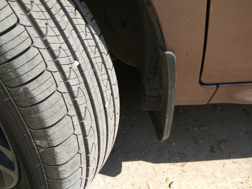

Когда просядет на кочках, в повороте, да еще и зимой — то минус подкрылок и еще что нибудь. Смотрится ОГОНЬ!
А в повороте?
судя по этим фото в повороте должно быть совсем без зазора
Последние 4 фото с выворотом
Для лета — отлично, сам думаю о таком. А зимой не желательно, намерзнет и где нить в поворотах вырвет подкрылок с бампером.
