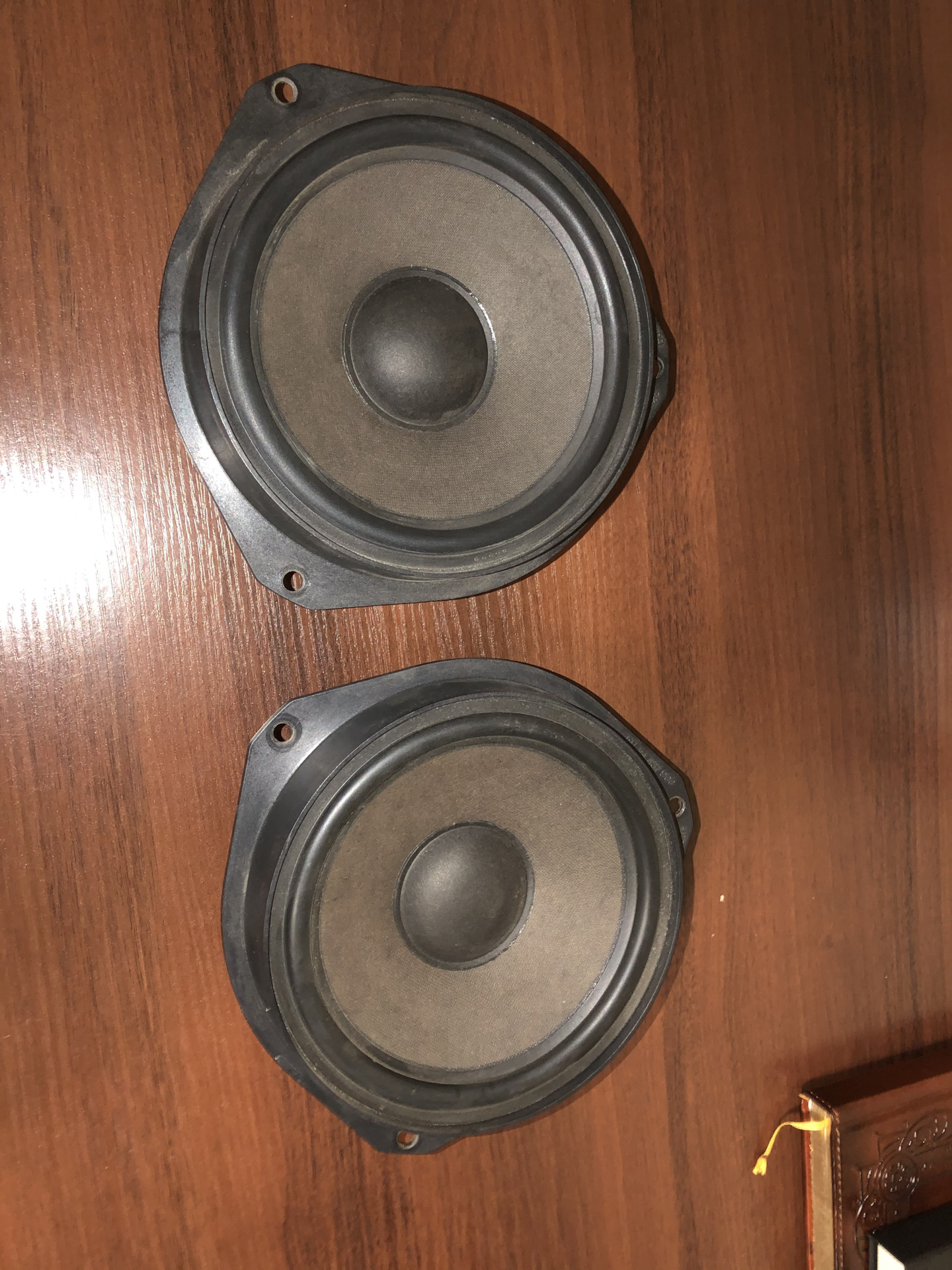

И вот в тот момент настала очередь установки той самой акустики для CDC40 Opera, которую я искал по магазинам и разборам страны с весны 2016 г.
На фронт установил новенькие GM 93181123 (GM 24437999), купленные в Exist.ru (итоговая цена 3900 за оба) и пищалки GM 93181120 (куплены на Emex.ru, по-моему, рублей по 600-700 руб. каждый), в задние двери — GM 90520838 (GM 90543455, Opel 1781128), купленные в идеальном состоянии (оба сняты с одной машины) на разборе ЕвроАвто.РФ за 800 руб.
После этого музыка заиграла еще лучше.
Оставался только центральный спикер, который я всё-таки отыскал на всё на том же разборе ЕвроАвто.РФ весной 2018 г. за 500 руб.
Теперь комплект CDC40 Opera полный))

где такие динамики купить?
На Авито можно поискать б/у, редко, но попадаются в продаже. Пару лет назад себе так брал один на замену залипшему.
а яя не понял там же получается весь комплект 2х ом на дособирать все 7 динамиков?
Передние 2 Ом, центральный 4 Ом. Задние тоже 4 Ом, как штатные, только конструктив другой.

А не подскажите номер задних больших, а то неохота дважды двери разбирать?
Спереди стоят 24437999, а задних звук стал какой-то печальный. Опера40, Динамиков 9
В Астре задние большие (16 см) только в купе, а так всегда 13 см.

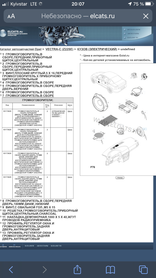

У меня вектра с и elcats выдаёт вот что
Я так понимаю, что по логике я могу и в задние двери поставить такие же как спереди
Судя по номерам, в Вектре вкруг стоят динамики такие же, как в Астре в штате (с CD30) спереди
Это те, которые 24423552?
Они самые

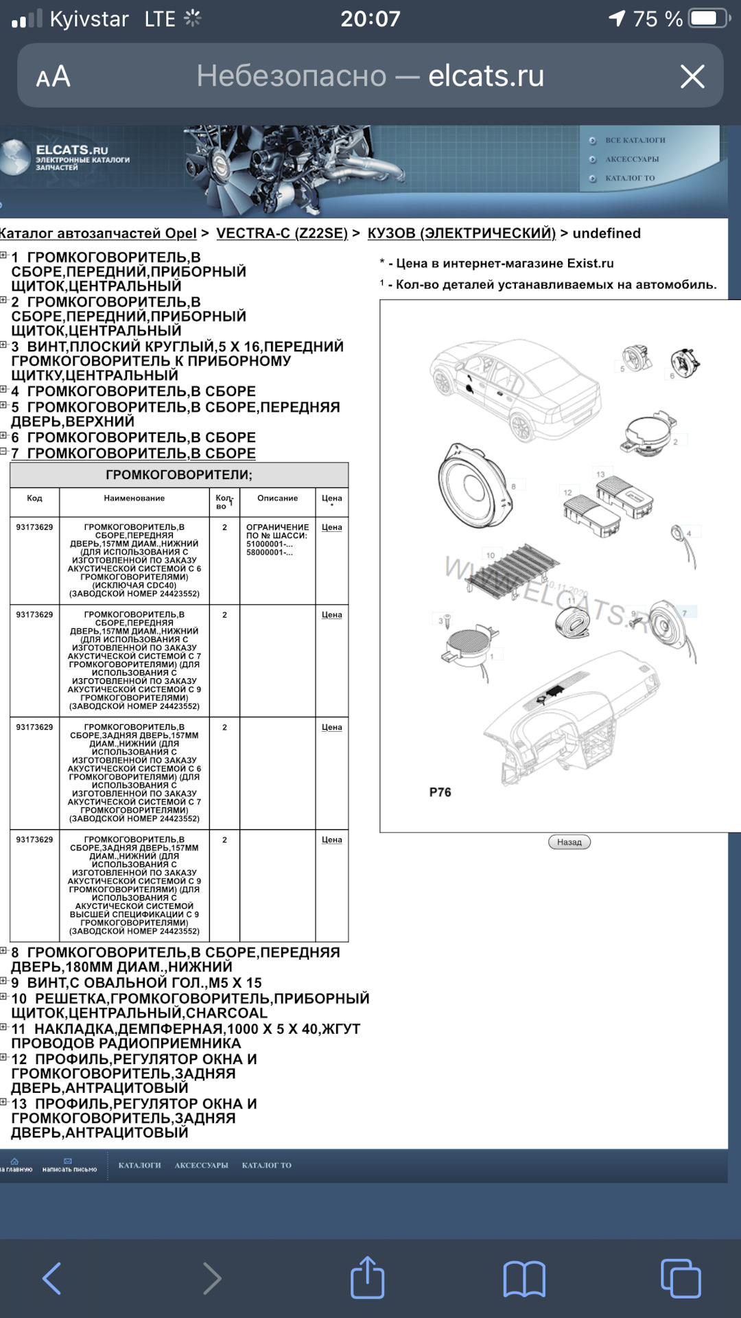

Но на схеме под номером 8 ещё и динамики на 180 мм упоминаются в передние двери
В общем влез под обшивку
По центру 24437996 4Ом
Спереди стоят 24437999 2Ом плюс твиттеры сверху
Сзади 24423552 4Ом и твиттеры возле кнопок стеклоподъемников
Посадочные у динамиков одинаковые, только передние идут 2Ом, а зад 4Ом.
Если вкорячить и сзади 2Ом, такие же как спереди, какой интересно эффект выйдет 🤔
Судя по каталогу — именно такой набор и должен идти с Оперой. От замены тыла на 2 ом, думаю, будет чуть громче сзади играть, нагрузка на усилок увеличится. Только менять лучше уж сразу и задние пищалки на 2 ом.
Только странно почему вдруг передние динамики стали на 18 см. Может вместе с корпусом измеряли диаметр… Но это странный подход, учитывая, что в Астре эти же динамики по каталогу с меньшим диаметром идут
Тут Опель что-то явно начудил
Они взаимозаменяемые с теми, которые на сд30 идут, выштамповка на дверях одинаковая

Да вот полазил по объявлениям и нашел в продаже целый комплект передка 5 колонок от оперы Делфи, как у меня и за копейки. Там наверно 100% все подобрано уже было на машину. Наверно надо брать. Человек полностью аккустику сменил вместе с магнитолой.
Этот комплект точно на 2 ом? Номера акустики какие? Просто акустика на 2 ом для астры редкость, вероятно продается обычная на 4 ом
Дело в том, что у него была Делфи и у меня Делфи, значит комплект подойдет, вот я о чем. А на сколько ом не важно. Главное штатно и без перегревов. Я думаю с сд30мр3 я разницу все равно замечу))
fort009
Номер основного динамика 244 37 999
Судя по номеру, если комплект подобран правильно, то это как раз акустика как у меня)
Ну с завода так стояло, конечно правильно))
Если продавец не врёт, то неплохой вариант.
Думаю не врет, так как в завершенных объявлениях есть продажа магнитолы ранее.
