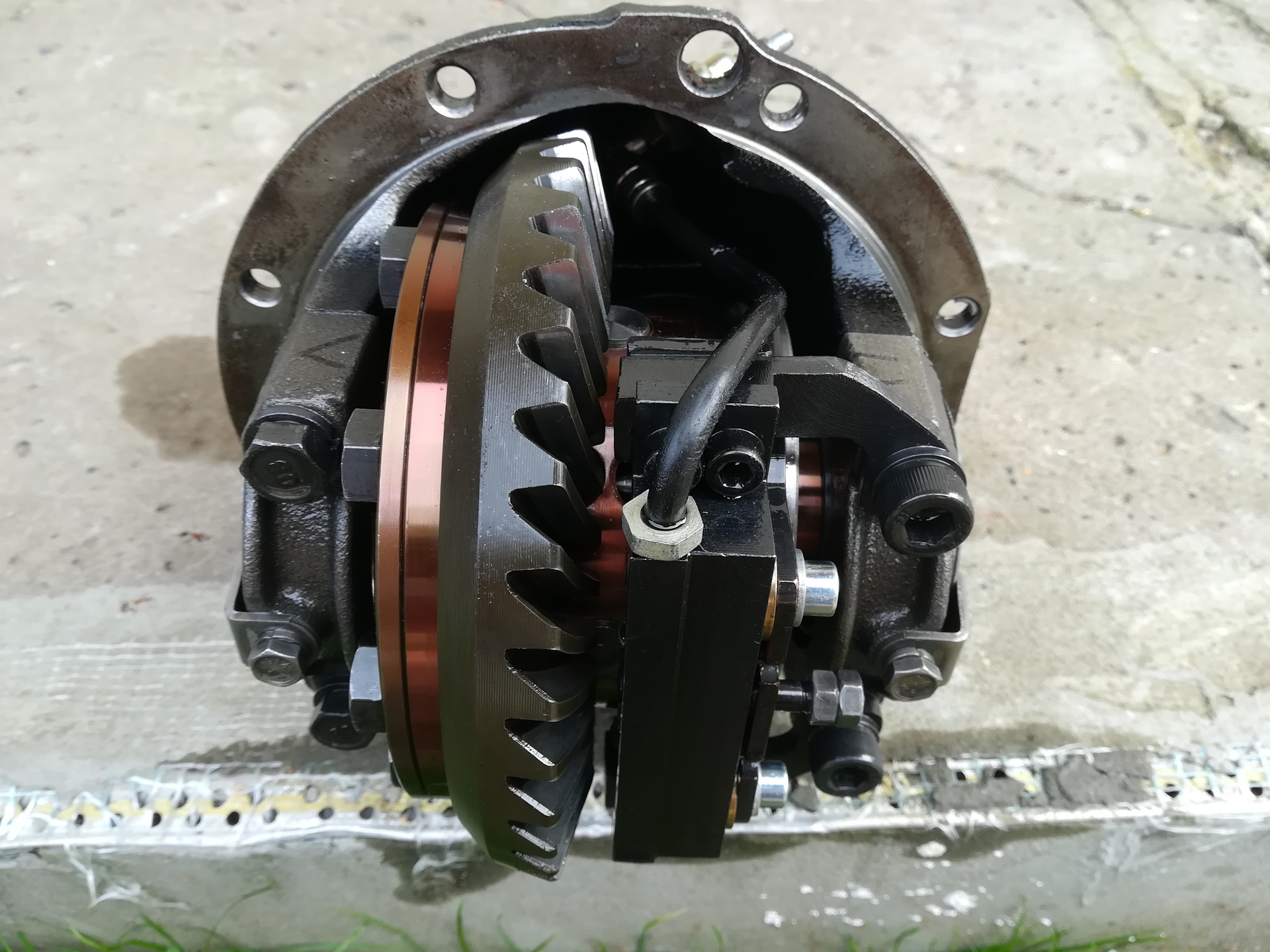

сегодня речЪ пойдет об установке принудительной пневматической блокировке межколесного дифференциала харьковского производства в стальной редуктор переднего моста их же производства. принудилово ко мне попало довольно давно и даже успело отлежаться на полке и даже немного подржаветь)), пока было установлено перед поездкой в Адыгею_2018, где я провел ее тест-дайв в условиях горной эксплуатации по глиняным и каменистым дорогам. по итогу поездки — блокировка жива, включение-выключение осуществлял исключительно в движении, включение и выключение четкое и хорошо ощутимое. ну и прирост проходимости конечно существенный, хотя при узких разворотах рулежка становилась затруднительной с увеличенным радиусом поворота, но при прохождении таких мест я как раз и выключал ее по необходимости)
небольшое сравнение свободных дифференциалов, самоблоков и предыдущую установку принудительной блокировки питерского производства можно найти здесь
отличительными особенностями конкретно этой пневмоблокировки является принцип блокирования — блокировочным кольцом с эвальвентными шлицами по наружному диаметру полуосевой шестерни собственного производства. что дает это на практике? бОльшая площадь зацепления, а значит большая надежность от разрушения и разбивания поверхностей зацепления, возможность включения в движении, бОльшая четкость включения и выключения:
из описания производителя:
Все оригинальные детали дифференциала выполнены из легированных и высоколегированных сталей с термической обработкой. В конструкции используются стандартные детали:
— ось сателлитов длинная 2101-2403060 ___________________________________ 1 шт
— ось сателлитов короткая (изготавливается из оси сателлитов 2101-2403060) ___ 2 шт
— сателлиты 2101-2403050 _______________________________________________4 шт

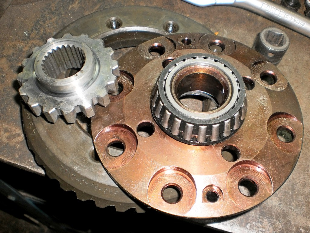

— полуосевая шестерня 2123-2303050 _____________________________________1шт

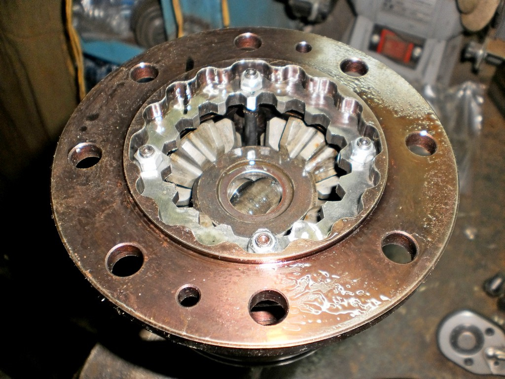

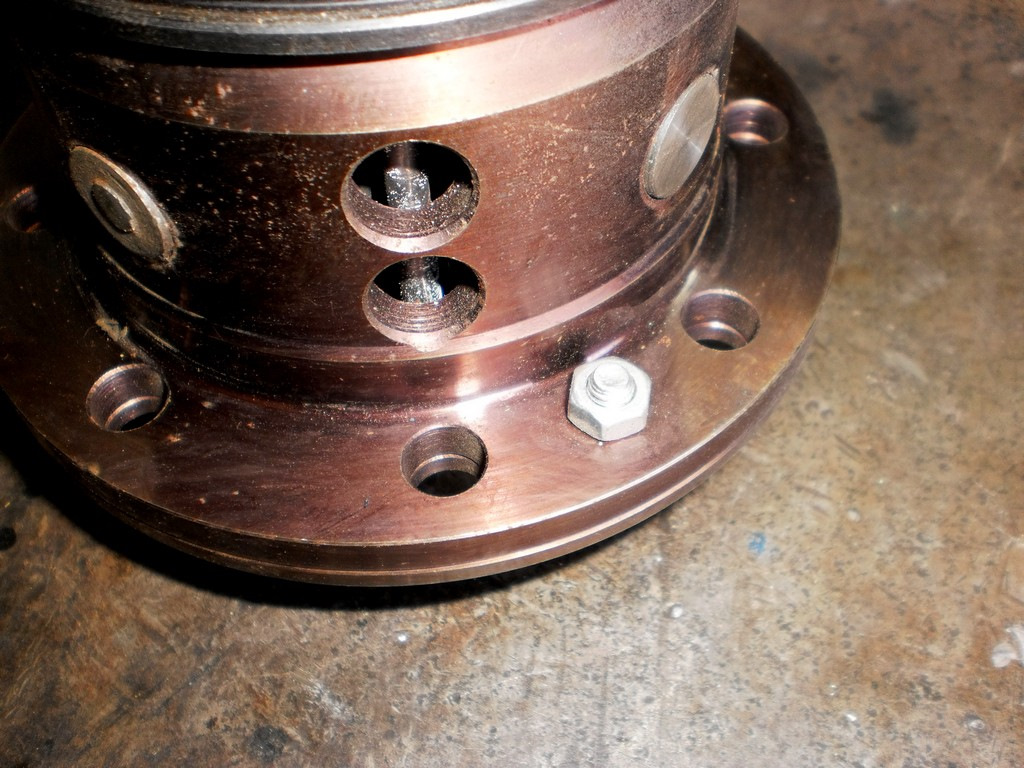

Кольцевой блокирующий элемент находится в постоянном зацеплении с корпусом дифференциала по фигурным шлицам. При перемещении кольцевого блокирующего элемента на 8 мм в зацепление входят 16 эвольвентных шлицов по наружной части блокируемой полуосевой шестерни и внутренней части блокирующего элемента. Включение зацепления происходит не более чем за 1/16 оборота колеса (22,5 градуса) относительно второго колеса.
Пневматический привод выполнен в двух поршневом варианте. Диаметр поршня 14 (15) мм. Стабильное включение и фиксация положения происходят при давлении воздуха в подводящей системе 4 Атм. Рекомендованное давление в пневматической системе 6-9 Атм.
для установки принудительной блокировки в СРПМ или в редуктор заднего моста требуется установить ее в картер РЗМ. для этого прежде всего необходимо обеспечить возможность ввода воздуха (пневмопровода) внутрь картера редуктора.

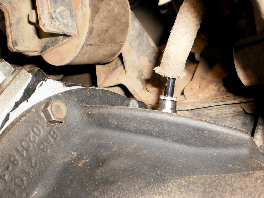

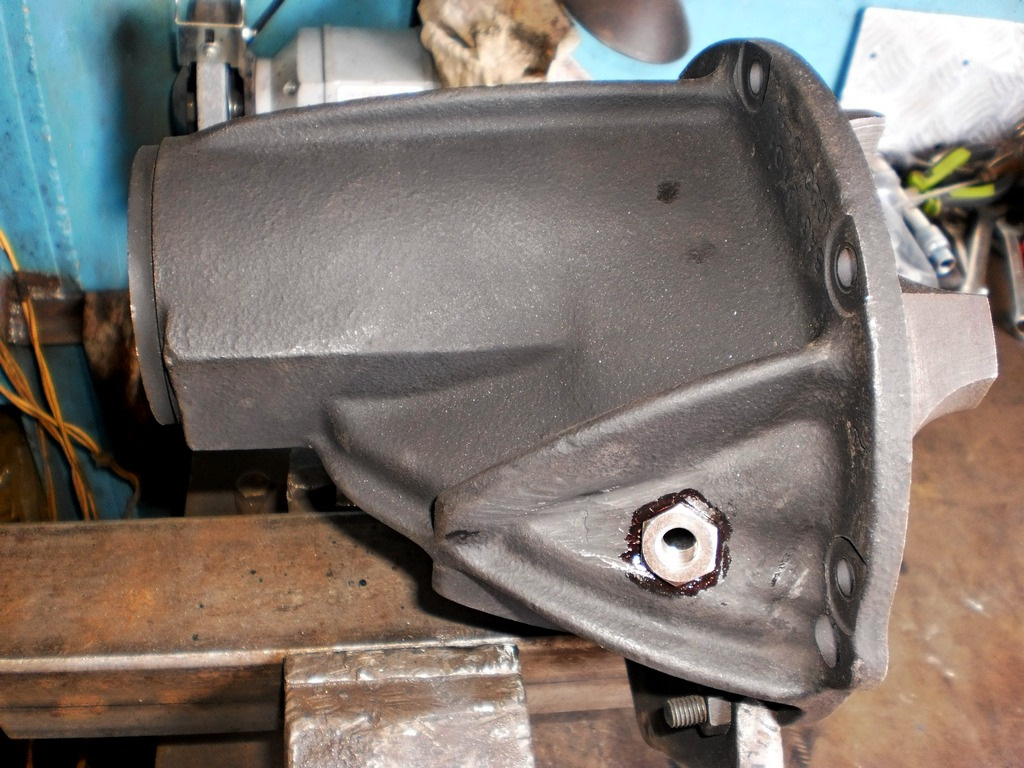

производитель предлагает осуществлять это штуцером (футоркой) 1/8-3/8 и штуцером (фиттингом) со вкручивающейся трубкой мотивируя это меньшей вероятностью отрыва трубки при внешнем воздействии. для установки такого штуцера требуется в картере редуктора 2101 – 2402015-11 просверлить отверстие диаметром 14,25 мм и нарезать коническую резьбу К 3/8 дюйма по ГОСТ 6211-81, куда изнутри картера вкрутить угловой фиттинг (штуцер) G1/8, а снаружи картера вкрутить в футорку прямой фиттинг (штуцер) со вкручивающейся трубкой, идущей к пневмосистеме.
моя же собственная предыдущая эксплуатация показывает, что вероятность оторвать трубку с быстроразъемного соединения существенно мала и можно использовать в этом месте для удобства быстроразъемный фиттинг вместо вкручивающегося. для установки я использовал (на данный момент производитель комплектует и ими) переходной фиттинг (футорку) G1/8-G1/4, отверстие под которую засверливается сверлом 11,5 мм и нарезается резьба G1/8. причем у меня при производстве работ сверла такого диаметра под рукой не было и я засверлился чуть меньшим диаметром сверла, в итоге получилось чуть прослабленная резьба в соединении, но крепость соединения я обеспечил вкрутив штуцер с красным неразборным анаэробным фиксатором резьбы. для обеспечения герметичности всех соединений рекомендую использовать разборный синий (красный неразборный — только по необходимости) анаэробный фиксатор резьбы. расположение отверстия в картере редуктора указано на картинке ниже:

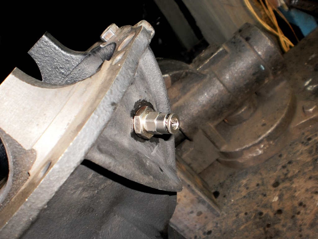

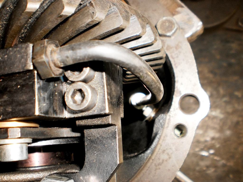

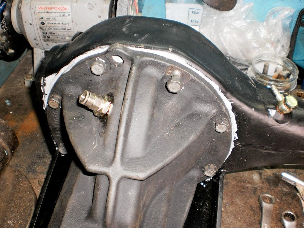

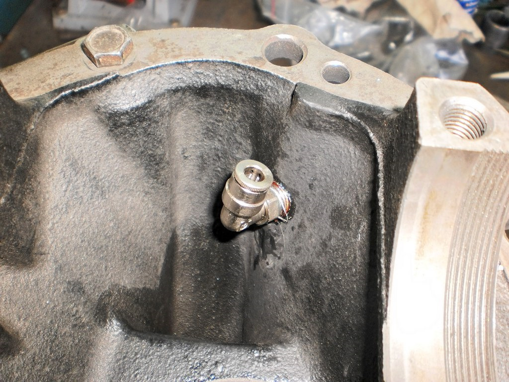

изнутри картера вкручивается угловой быстроразъемный фиттинг (штуцер) G1/8. можно сажать как на его штатные уплотнительные колечки на нем, так и на разборный анаэробный фиксатор резьбы:
снаружи картера вкручивается прямой быстроразъемный фиттинг (штуцер) G1/8. некоторым нравится угловой вывод из редуктора, но на мой взгляд разница несущественная:

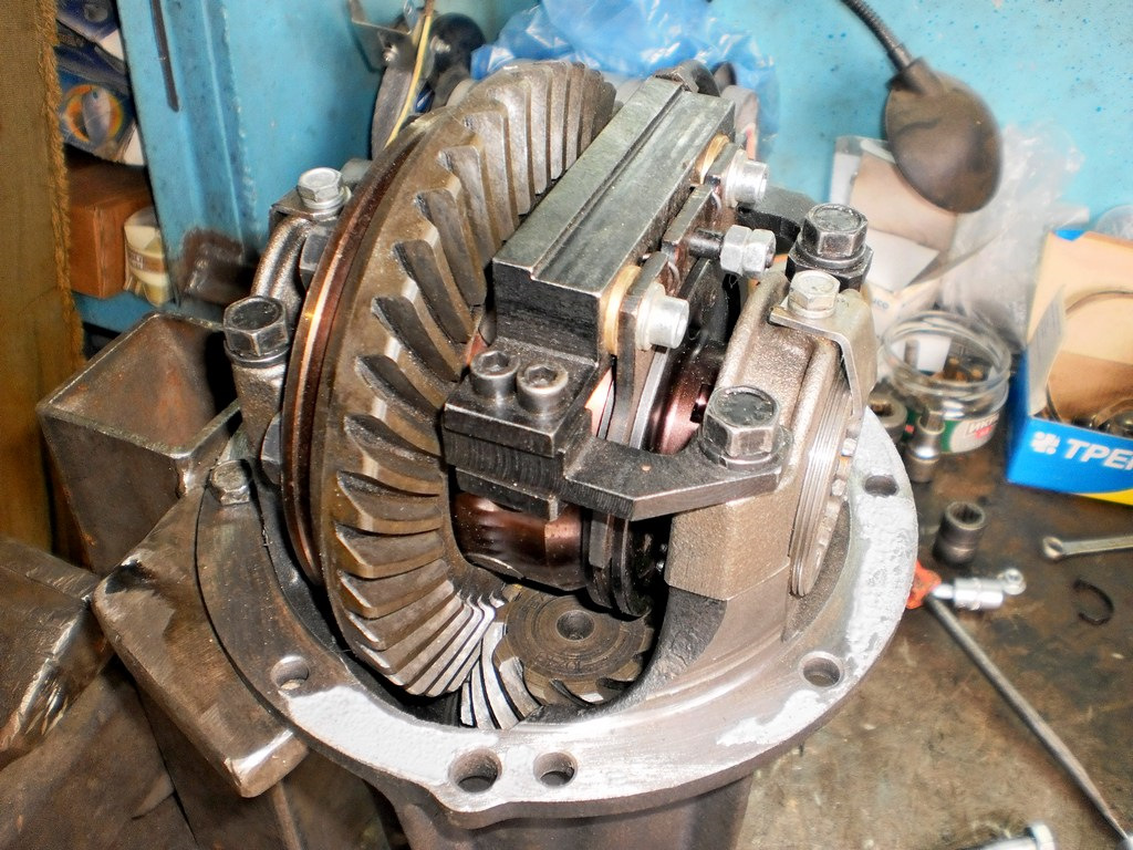

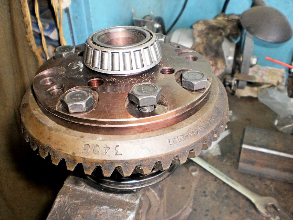

далее приступаем к установке самого дифференциала. откручиваем транспортировочные болты:
и аккуратно придерживая крышку дифференциала устанавливаем на дифференциал ведомую шестерню главной пары затягивая болты с требуемым моментом. для надежности я все сажаю на разборный фиксатор резьбы — а то прецеденты не у меня, но были, когда болты в дифференциале раскручивались и впивались в картер редуктора… (из свеженького )

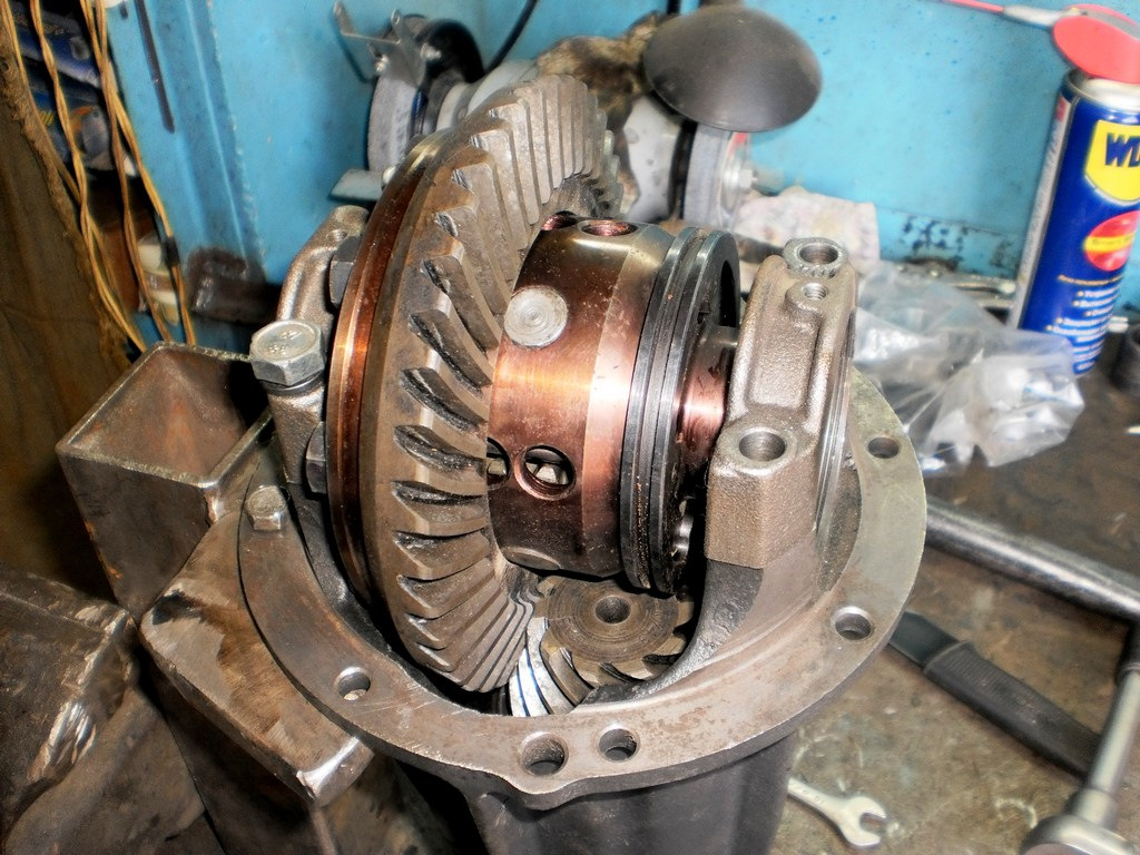

далее устанавливаем сам корпус дифференциала на бугели картера РЗМ и регулируем зацепление согласно стандартному регламенту сборки редуктора. после проведения регулировки зацепления главной пары поочередно отпускаются и выкручиваются винты/болты бугеля подшипника со стороны противоположной ведомой шестерни главной пары и снимаем данный бугель. должна получиться вот такая картина:
ВНИМАНИЕ! далее на фотках у меня установлены условно стандартные болты для бугелей. по старой доброй традиции, когда я все собрал, настроил и стал пихать редуктор уже в СРПМ, он этими болтами стал упираться в обода в СРПМе, и вот тогда я решил таки почитать инструкцию на блокировку от производителя)) и что же я там такое нашел?!)))
Обратите внимание!
Производитель задних мостов имеет большие допуска на сварку деталей чулка моста. Бывают случаи, при установке картера 2101 – 2402015-11 в сборе с блокировкой и главной парой, касания болтов бугеля и опор механизма пневматического привода за внутренние части сварных корпусных деталей «яблока» моста.
Во избегания данных случаев, рекомендуем на бугеле расположенном со стороны противоположной ведомой шестерни использовать винты с внутренним шестигранником или болты с головкой на 14 мм (старого образца).
При контакте опор механизма пневматического привода с внутренние частями сварных корпусных деталей «яблока» моста потребуется доработка данных деталей путем удаления металла, до устранения контакта с гарантированным зазором.
в итоге нашел в загашнике болты старого образца и заменил их поочередно затягивая на бугелях — перенастраивать блокировку не пришлось. сейчас производитель стал сразу комплектовать блокировки двумя такими винтами под шестигранник.

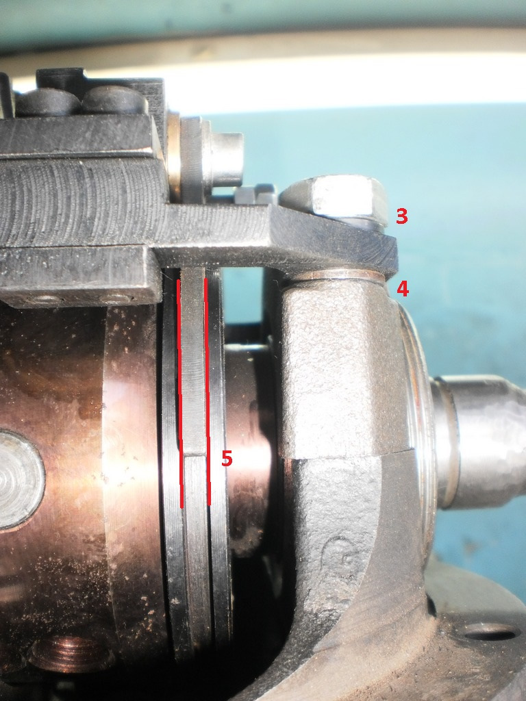

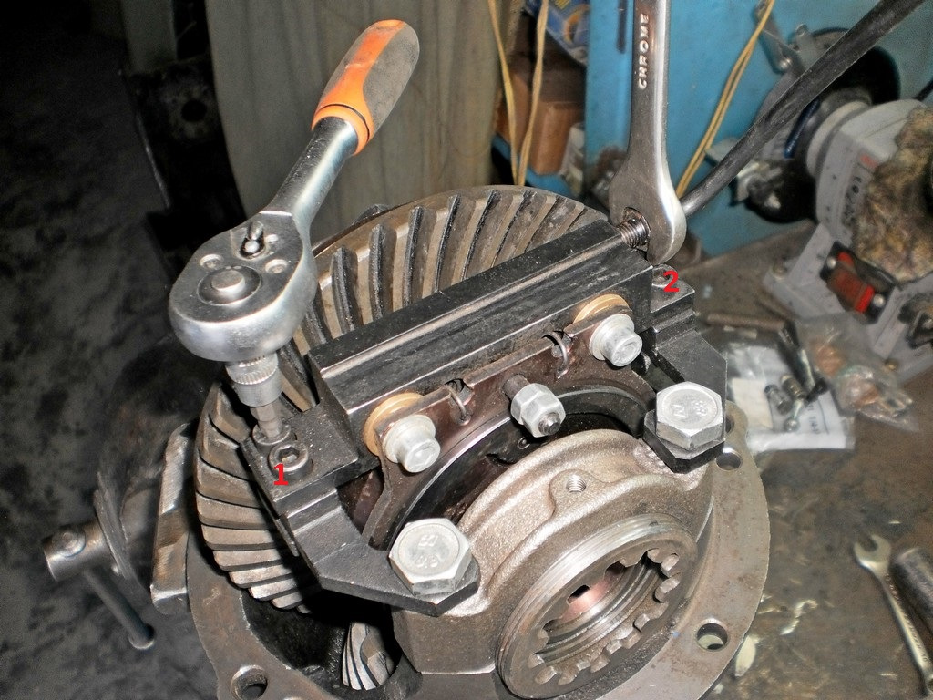

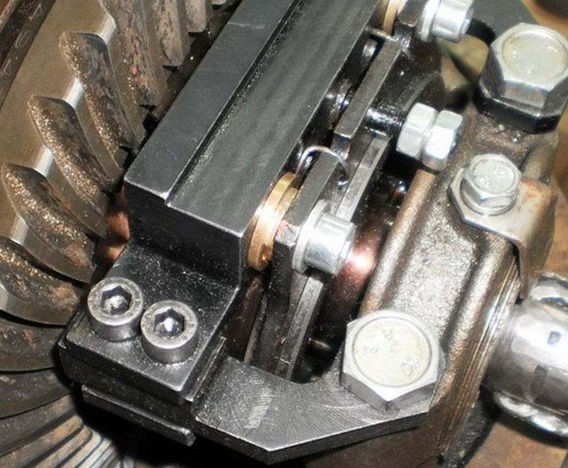

что это означает на практике? я действовал так:

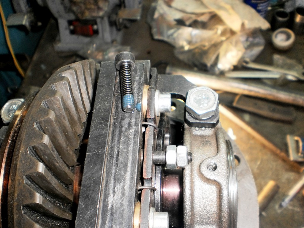

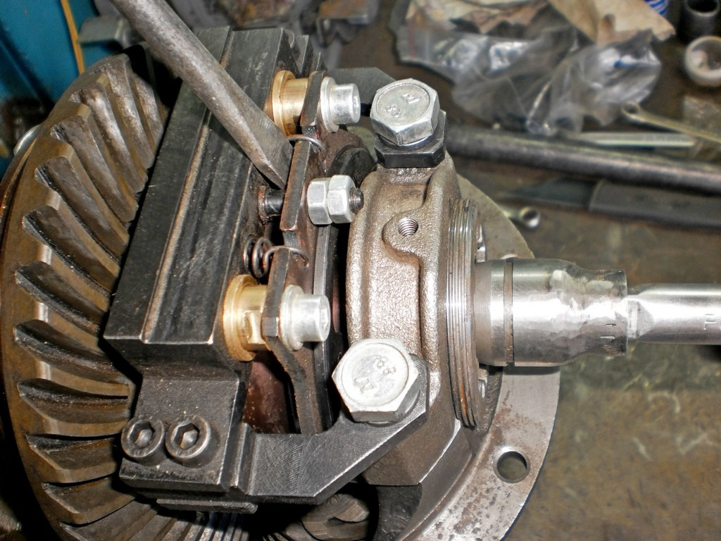

прикручиваем "в черновую" пневмопривод на бугеля не обтягивая крепежные винты на бугелях и самом кронштейне пневмопривода, а немного притягивая так, чтобы кронштейн крепления пневмопривода имел некоторую свободу в перемещении при приложении усилия к нему и выкручиваем трубку из пневмопривода:
далее подбором шайб 3 и 4 (при крайней необходимости шайбы можно сточить на точильном камне для более точной настройки; шайбы могут отсутствовать как под ушами кронштейна, так и над ними) под уши кронштейна пневмопривода или сверху них, добиваемся чтобы вилка пневмопривода входила в кольцо примерно так, как указано на картинке (красная линия) — т.е. и не плотно прилегала к самому кольцу (что вызовет износ в результате трения и вилки и кольца) и не со слишком большим зазором к нему (что теоретически может вызвать ее деформацию в следствие малой площади контакта):

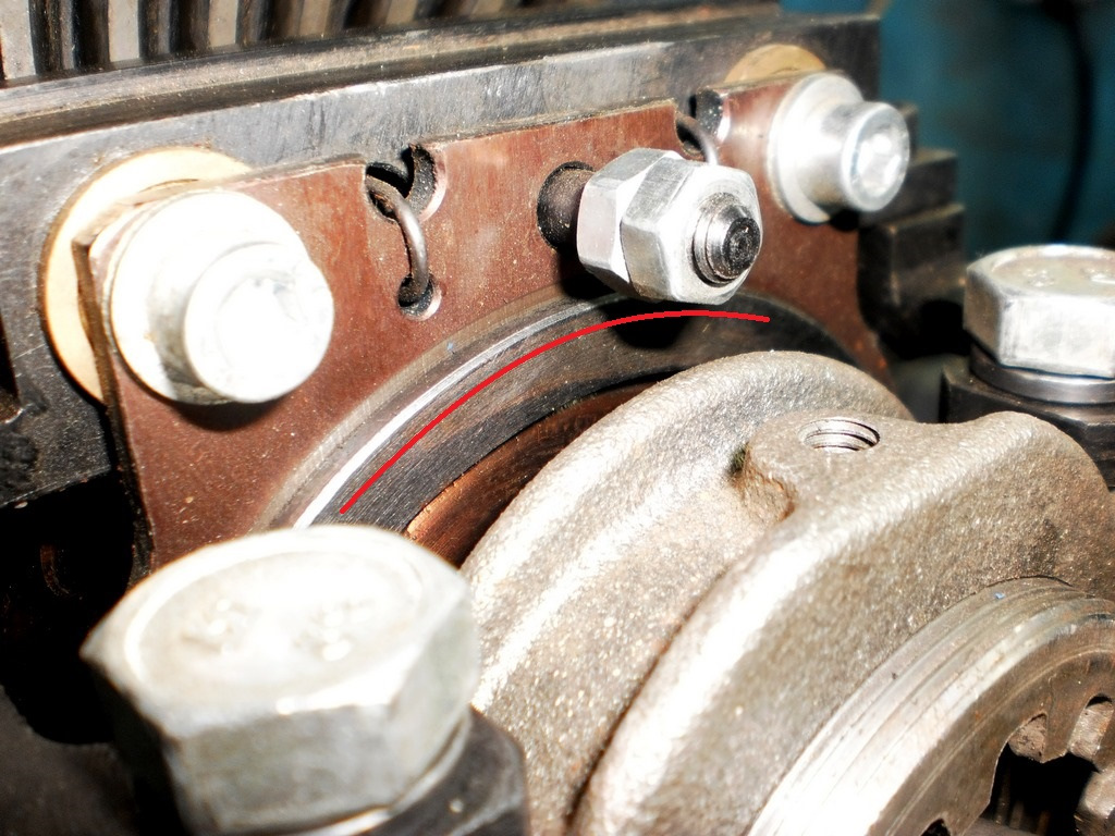

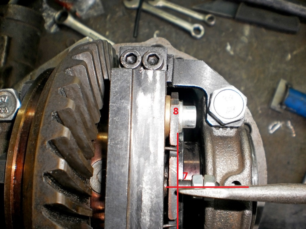

далее смотрим соостность и зазоры в другой плоскости — в 5 зазоры между вилкой и кольцом должны быть примерно равные для избежания касания и износа в выключенном состоянии. плоскости вилки и кольца должны быть параллельны во избежание перекоса вилки при включении:
далее смотрим соостность и зазоры в другой плоскости — в 7 плоскость вилки и оси дифференциала должны быть перпендикулярны.
на практике абсолютно точно определить на глаз без инструментов параллельность и перпендикулярность довольно трудно (но примерно ориентироваться на это возможно и нужно!), а более продуктивно будет смотреть на легкость и полноту хода вилки пневмопривода — при полностью "выключенной" блокировке вилка должна возвращаться до конца, не должно быть перекоса поршней и не должно быть зазора в 8:

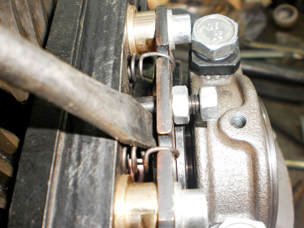

проверить легкость и полноту хода пневмопривода довольно легко — берем отвертку и вставляя ее между корпусом пневмопривода и вилкой отодвигаем от него вилку и потом резко бросаем — вилка должна легко двигаться, свободно возвращаться в исходное положение и зазоры в 8 должны отсутствовать — поршни должны полностью утапливаться (картинку как НЕ ДОЛЖНО быть смотрите в верхних сообщениях под постом). скорее всего поршни у вас будут перекашиваться и не возвращаться полностью в исходное состояние))) после этого можете переходить к рекомендациям производителя выше по фрезеровке и настройки блокировки)) но как сказал DEN-NIVA — "зачем фрезеровать, когда можно подогнуть?" © )) поэтому смотря на 5, 7 и 8 определяете возможную сторону перекоса и используя бронзовую проставку (ага))) коротким ударом молотка в 1 или 2 подгибаете совершенно немного уши кронштейна крепления пневмопривода до устранения перекоса поршней и зазора между вилкой и корпусом пневмопривода. мне понадобилось 2-3 таких коротких удара, чтобы полностью избавиться от перекоса поршней:

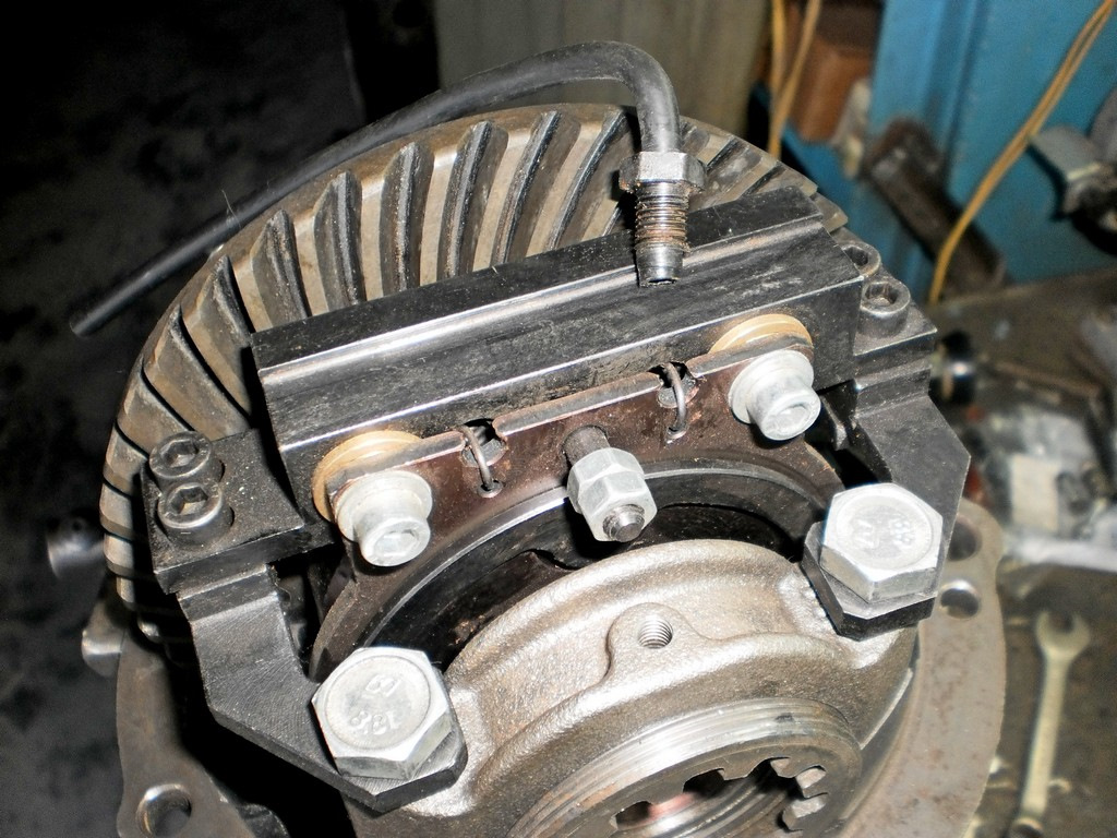

когда вы обеспечили нормальный ход вилки блокировки (напомню — болты немного притянуты, чтобы обеспечить возможность свободного хода кронштейна с усилием при настройке, но не так, чтобы все свободно болталось иначе при обтяжке у вас снова начнет клинить поршни!), поочередно выкручиваете регулировочные винты, сажаете их на синий разборный фиксатор резьбы и снова затягиваете. аналогично надо обтянуть и бугельные болты:
далее требуется настроить рабочий ход вилки во включенном состоянии — рекомендации от производителя —
Регулировка хода вилки привода
Расчетный ход вилки 8 мм. Перемещение ограничивается упорами, расположенными на тягах. Для устранения осевого усилия между кольцом и вилкой ход пневмоцилиндров ограничивается расположением законтренных гаек М6 на конце оси упора.
Для регулировки подайте давление мин 4 атм на входной штуцер. Проворачивая любую полуосевую шестерню до момента полного включения блокировки. Перемещением гаки М6 расположенной на конце оси упора выставьте положение вилки привода в такое положение, при котором вилка привода в проточке кольца стоит с зазорами с обеих сторон (при положении «заблокировано» не возникает прижимных усилий, нет износа ) затяжкой второй гайкой М6 фиксируется данное положение.
соответственно я подавал не атмосферы в трубку, а отвертку в зазор между вилкой и корпусом кронштейна пневмопривода:
далее вкручиваем назад в пневмопривод штуцер с трубкой сажая штуцер на анаэробный фиксатор резьбы, а другую сторону трубки вставляем в угловой быстроразъемный фиттинг в картере РЗМ. при необходимости трубку можно подрезать так, чтобы она гарантированно не касалась чего-либо:

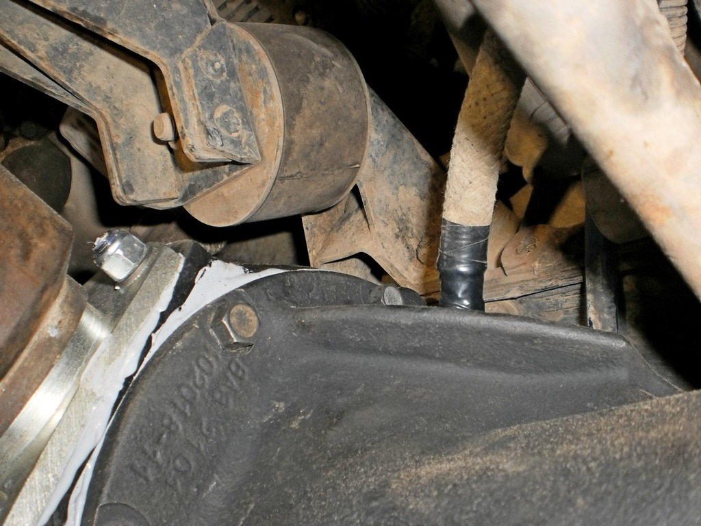

далее весь агрегат тулим на его законное место на балке. после установки трубку приходящую с пневмосистемы вставляем в прямой быстроразъемный фиттинг на наружней стороне картера. для защиты от механических повреждений и температуры я трубку от пневмораспередлителя до вводного фиттинга на картере РЗМ вставляю в обыкновенный армированный резиновый шланг подходящего внутреннего диаметра:
ну и по традиции окончательно все прикручиваем изолентой)))
ВНИМАНИЕ! на картинке категорическая ошибка — изолента должна быть исключительно синего цвета!

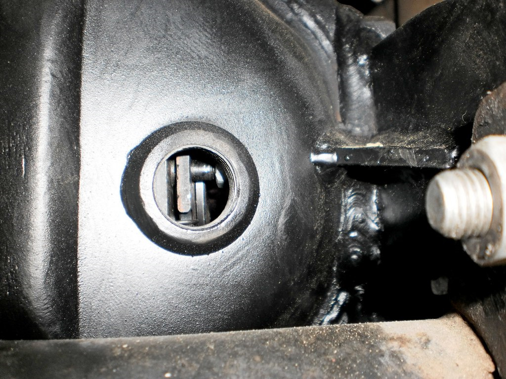

после установки проверяем работоспособность блокировки внимательно ее наблюдая в заливное отверстие в СРПМе и круча колесья!
