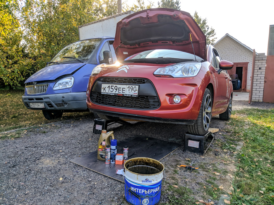

Ситро как и ауди напрямую заезжать на них не хочет, упирается бампером в подъем. Приходится сглаживать подъем подставляя доски.
Сияет в лучах солнца
Готовим набор к ТО

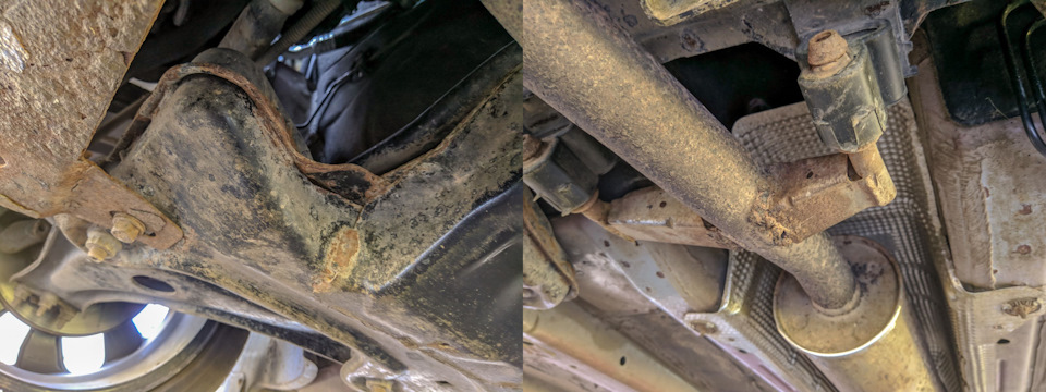

А пока мотор чистится, ныряем под машину, и окуеваем.
Блеаааа, какое-же все ржавое, если не сказать гнилое. Ну почему надо было все навесные запчасти делать из такого откровенного говна и палок? И что за пьяный французский ПТУшник варил среднее крепление промежуточного глушителя? Это на заводе такая сварка? Рукалицо.
Защита вся сгнила к чертям, отслаивается кусками. Выдернул левую заглушку — там пробка под квадрат. Сообразил что это коробка. Выдернул правую заглушку — нашел правильную пробку под шестигранник, это уже масляный поддон двигателя. Так что если что — снимать надо ту заглушку, которая возле переднего правого колеса.

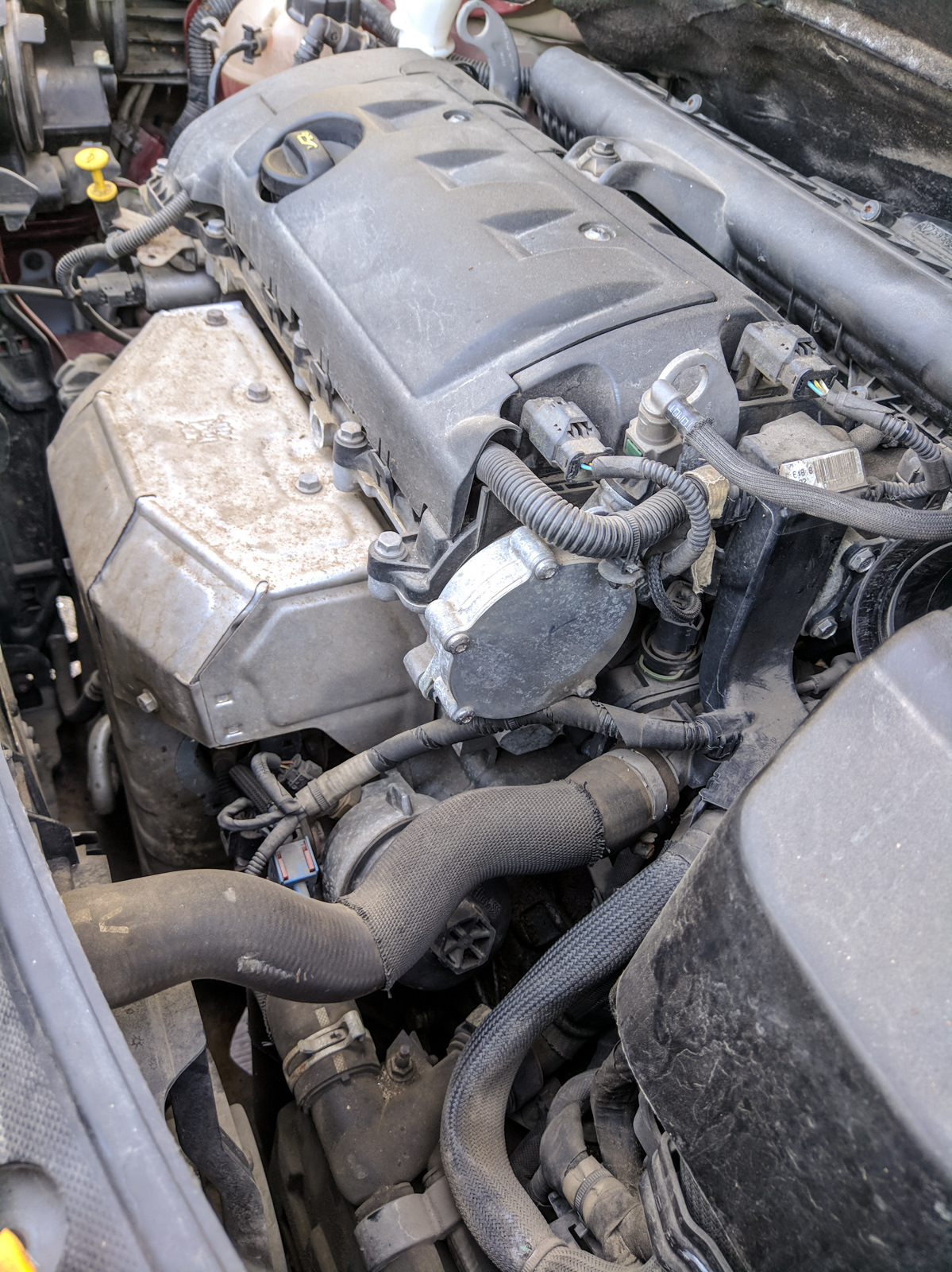

А пока оно течет, можно поменять фильтр. Расположен он на ситре не очень удачно, чтобы снять фильтр надо снять пластиковый воздуховод к воздушному фильтру (просто выдергивается руками без инструмента).
Далее головкой на 27 с трещоткой откручиваем крышку фильтра. Она окажется зажата между горячим шлангом ОЖ сверху и жгутом проводов снизу. Попутно при вынимании она обольем все вокруг грязным маслом, но без этого никак. Французские Ынженеры, мать их. А может Баварские. А может и те, и другие.
Далее вынимаем и утилизируем старый фильтр и резиновое уплотнительное кольцо. Вставляем новый фильтр и кольцо, которое идет с ним в комплекте. Фильтр Mahle как и всегда сделан очень добротно и качественно, приятно держать в руках. В отличие от Тунисского EuroRepar наш Mahle сделан в расово верной Австрии.

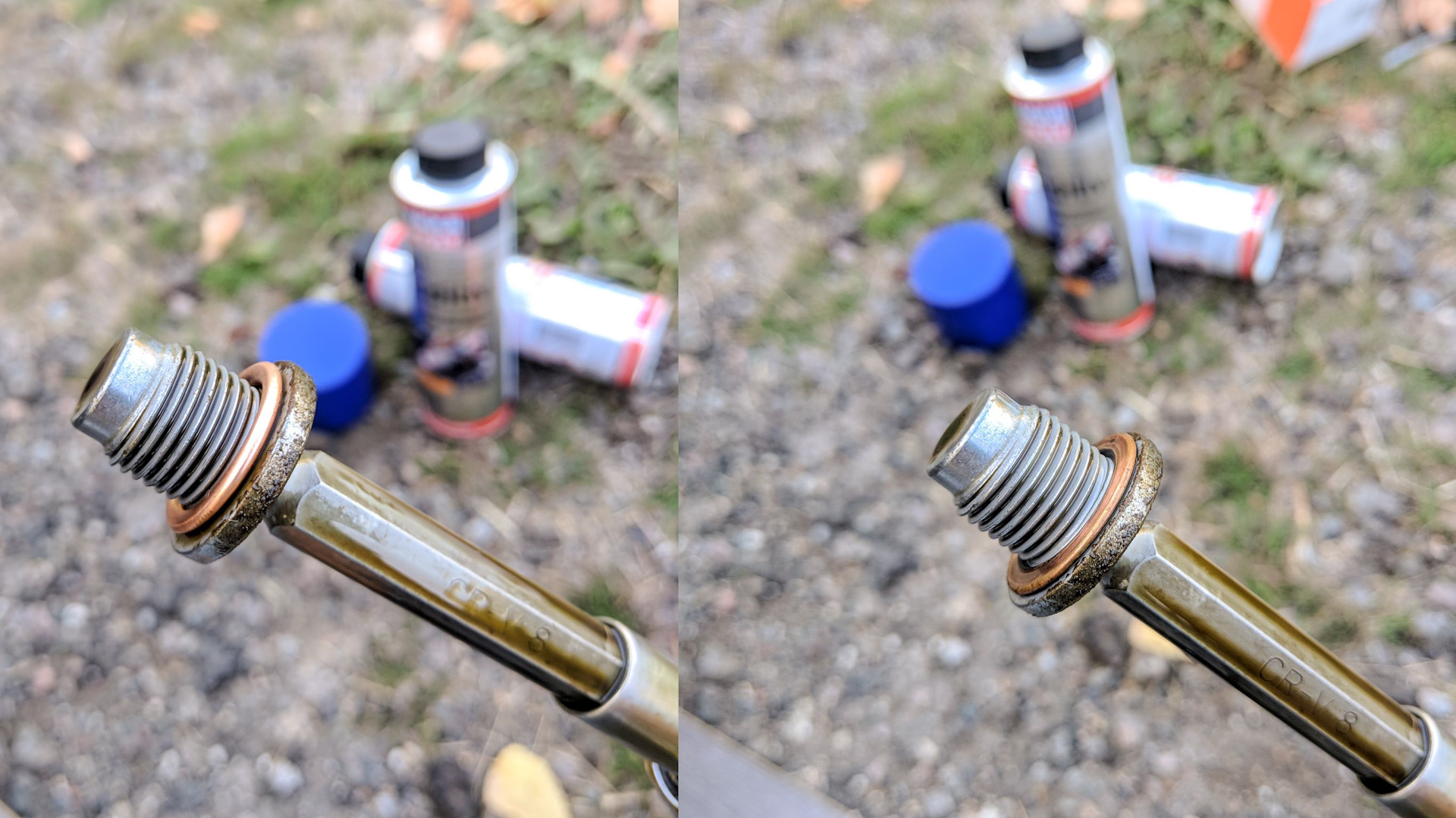

Меняем уплотнительное медное кольцо на сливной пробке, и закручиваем в поддон без фанатизма, не перетягивая. На фото слева новое кольцо, справа — старое. Наглядно видно почему его надо менять каждый раз. При затяжке новое кольцо сплющится до состояния как на фото справа, при этом обнимет и уплотнит все микронеровности, потому и тянуть сильно не надо. А вот старое кольцо, которое уже плоское как шайба, как ни тяни, уже не сможет ничего обнять и уплотнить.

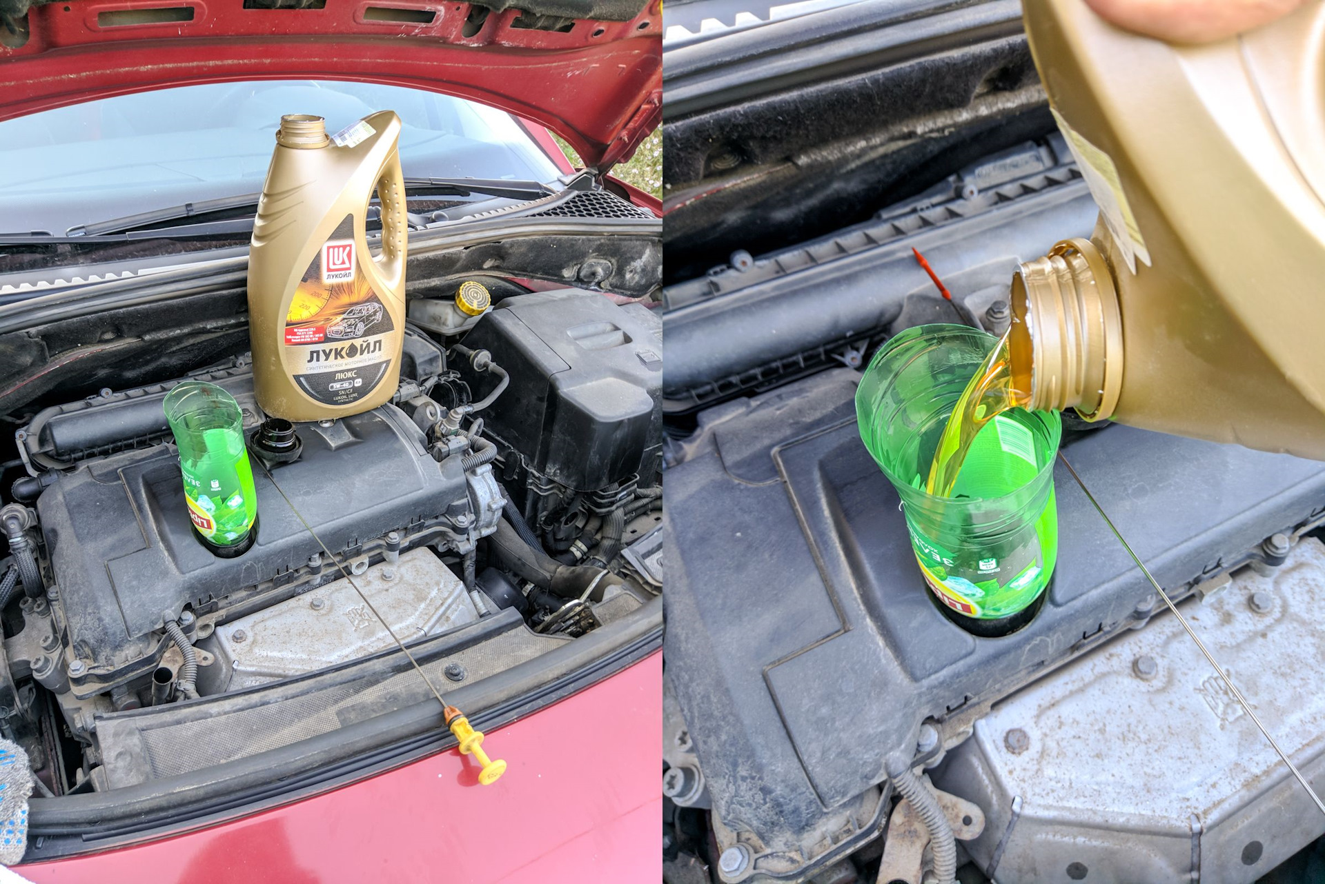

Заливаю присадку с молибденом, она черного маслянистого цвета. Не знаю, дает ли она что-либо кроме поносного цвета нового масла. Я эффекта не ощутил никакого, +50 лошадей не добавилось, мотор тише работать не стал, расход не изменился. Больше лить ее не буду, лучше масло менять почаще.
Заливаю масло. Поискал заправочный объем — в книжке пишут 4,2 литра. В итоге залил всю канистру 4 литра полностью, и на щупе еще как раз осталось место для 200 грамм до максимума.
На щупе еще как раз осталось место для 200 грамм до максимума.
