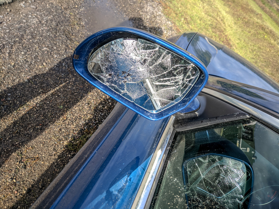

Поискал живой оригинал в продаже, не нашел за разумные деньги, либо с затемнением но без асферики, либо асферика без затемнения. В итоге с подсказки Raizen нашел оригинальный элемент в Питере у maximp, большое спасибо обоим товарищам. Один нюанс — на зеркале неисправен обогрев, но цена меня более чем устроила, и решил брать. Была надежда что смогу починить обогрев, но забегая вперед скажу что не получилось с наскока, поставил как есть. В среду maximp отправил СДЭКом из Питера, в уже сегодня в субботу я получил посылочку в пункте выдачи недалеко от дома. Доставка 250 рублей.

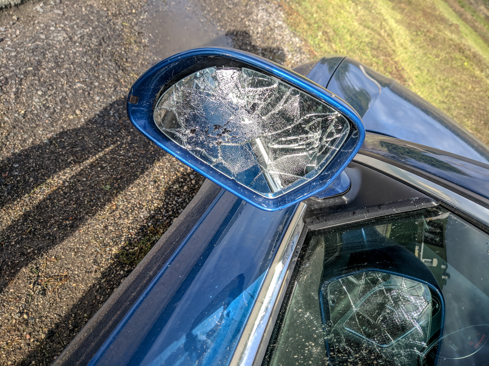

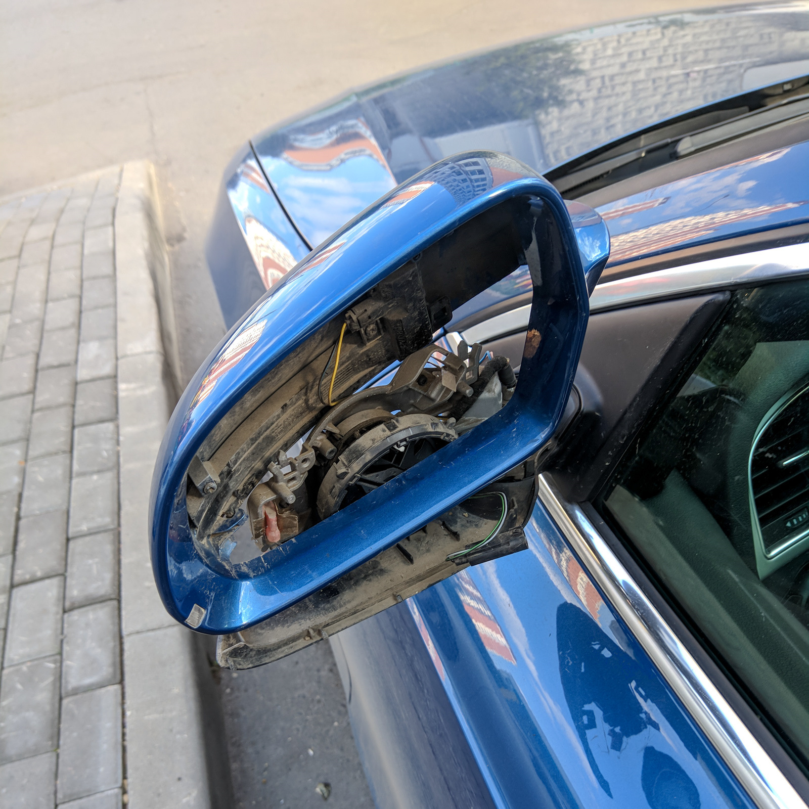

Вынул старый разбитый элемент, пластиковыми монтажками

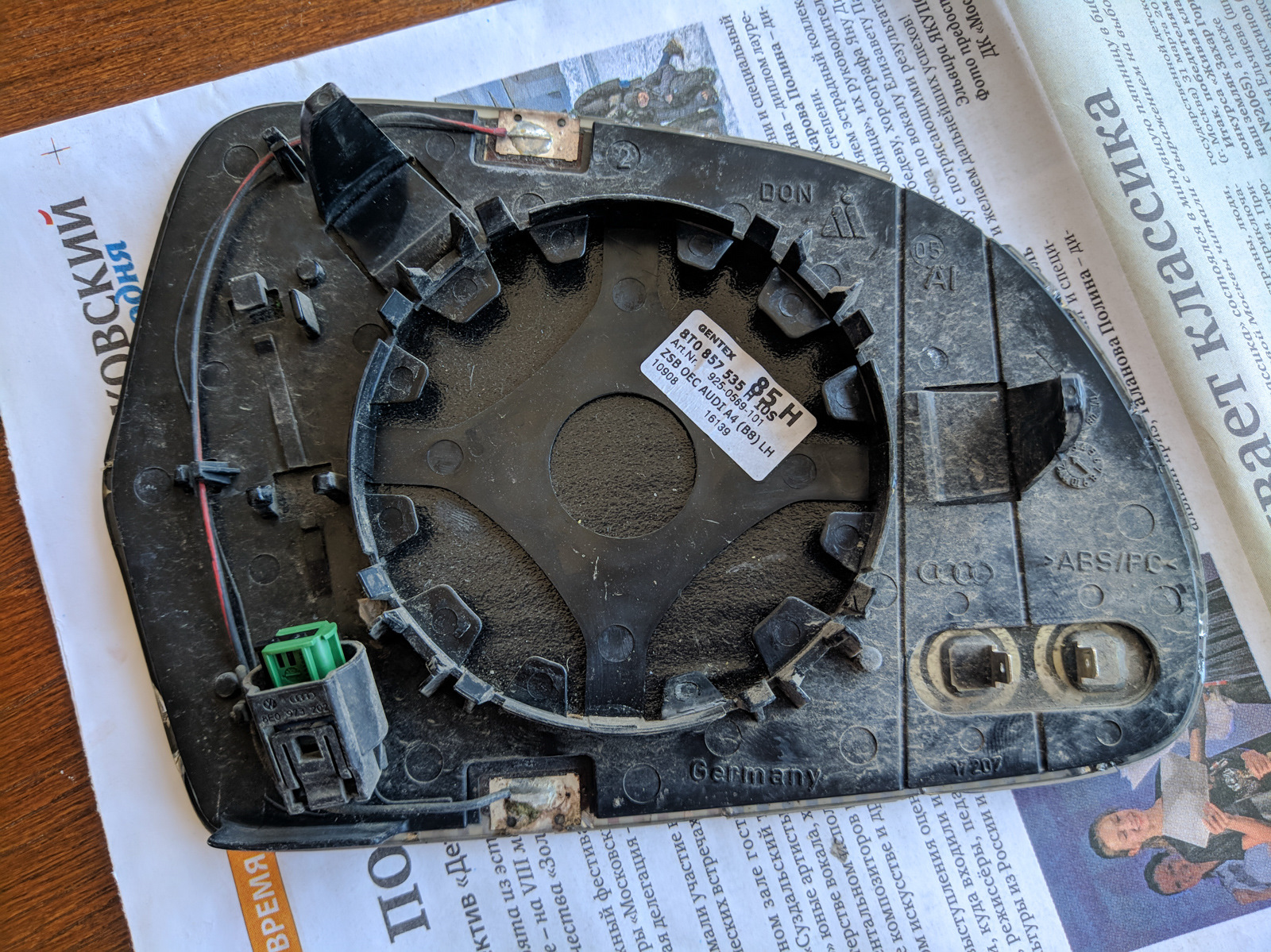

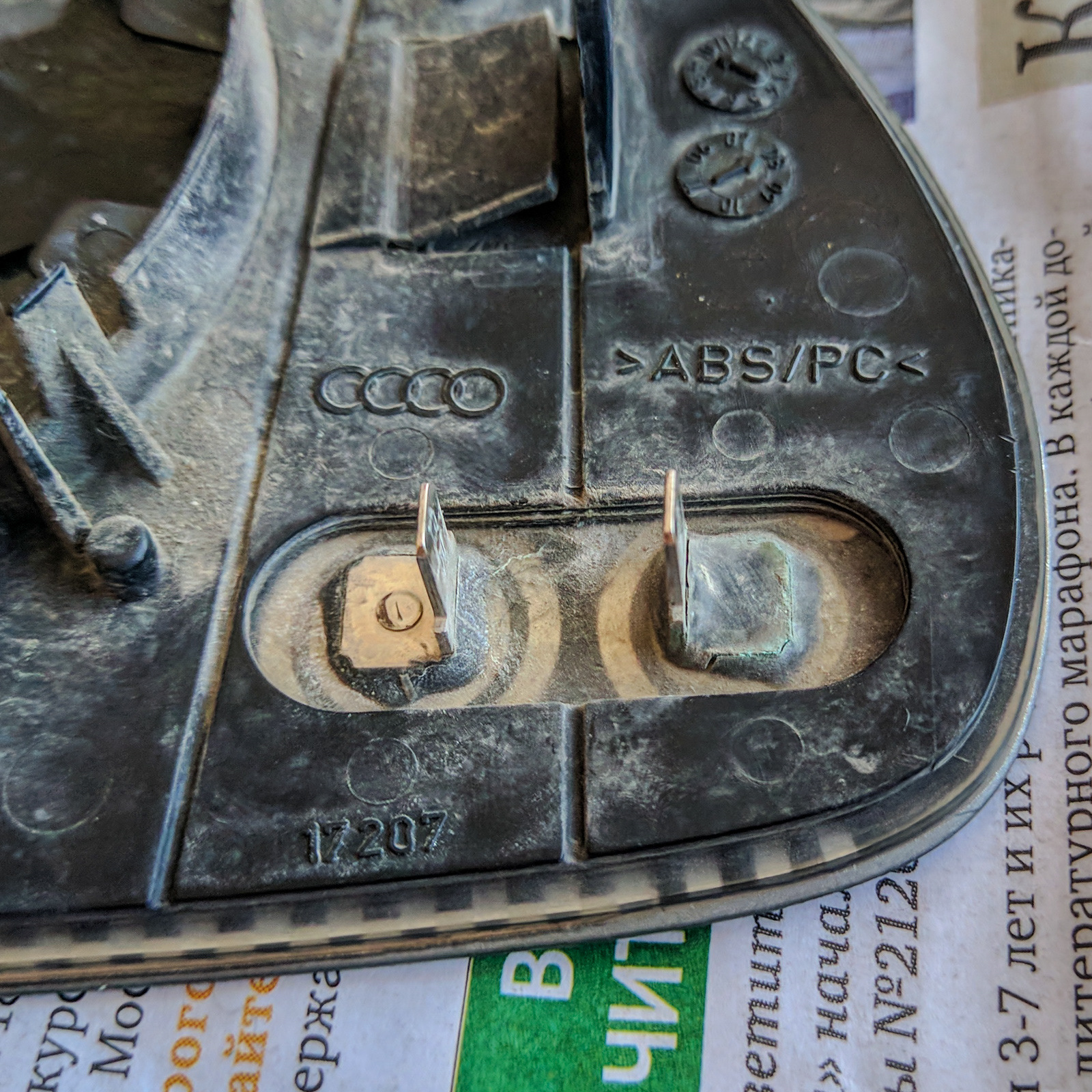

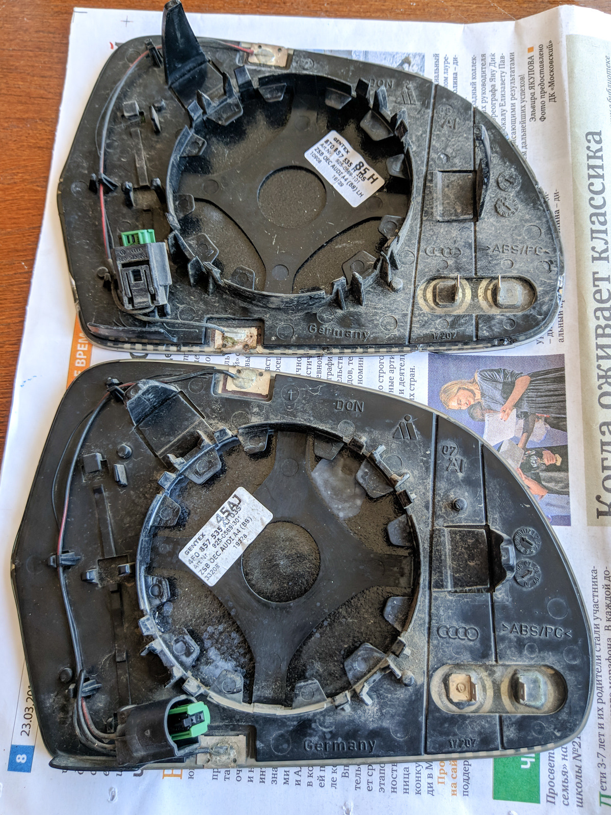

Старый элемент VAG 8T0857535H, асферика, обогрев, автозатемнение. Сейчас уже не выпускается, вместо него идет как раз VAG 4F0857535AJ. Зеркало стояло родное с завода, 2008 года выпуска, и что характерно все на нем исправно работало, и обогрев, и затемнение.

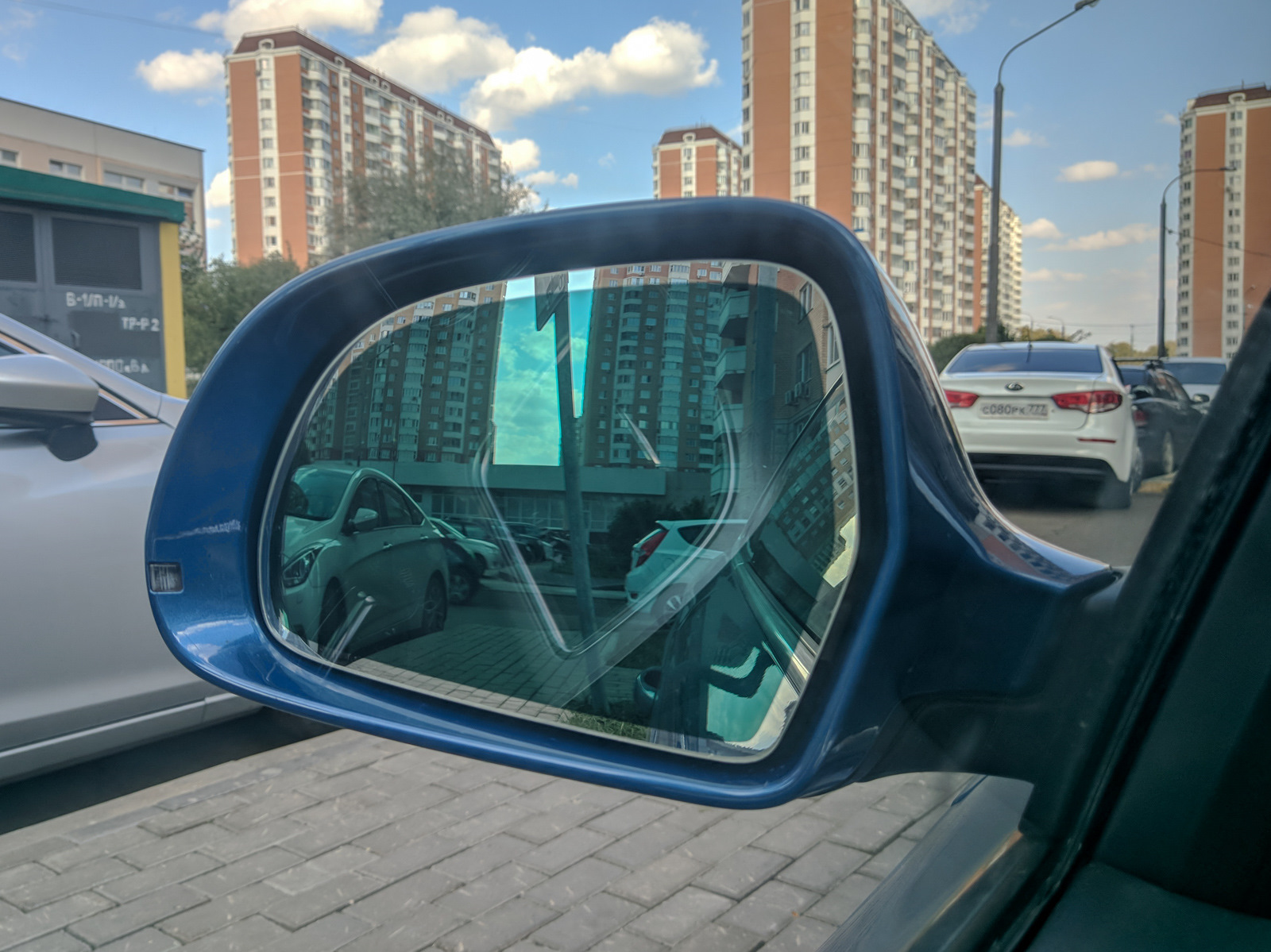

Старый и новый рядом, старый сверху, новый снизу. Новый 2010 года производства, но обогрев уже сдался, да и в целом выглядит более устало изнутри чем мой 2008 года.

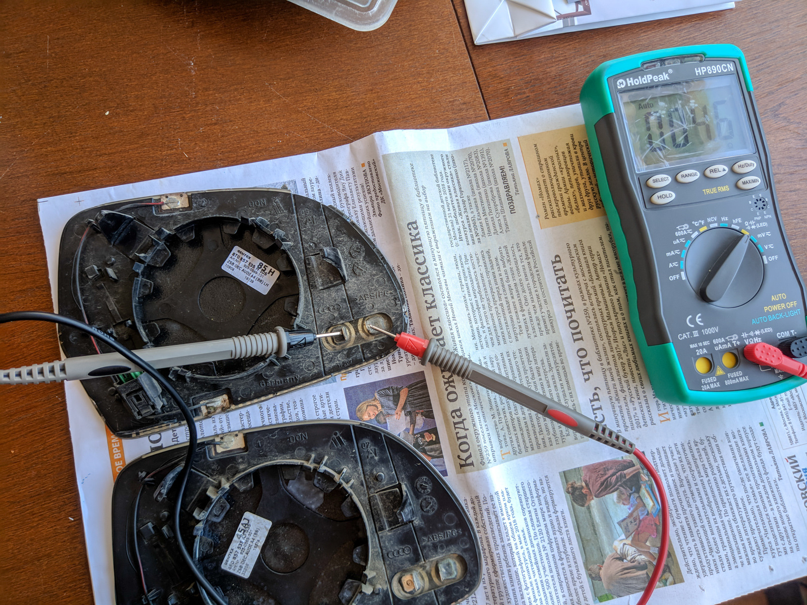

Сопротивление исправного элемента обогрева — около 4-6 Ом. На новом зеркале между контактами обрыв, не звонятся.
Видно зеленое окисление вокруг правого контакта на новом зеркальце, думал что в этом и причина. Расковырял все, начал звонить — нет, от контакта на дорожки справа идет вполне себе четкий прозвон. Значит справа контакт есть. А вот между правым и левым контактом обрыв — значит повреждены дорожки где-то дальше, под пластиком.
Теоретически можно было отклеить пластик, поискать обрыв, попробовать восстановить токопроводящим клеем. Но у меня нет такого клея сейчас, да и вообще вечером надо ехать на машине, так что решил ставить пока как есть. И буду неспеша искать исправный зеркальный элемент. Вчера ночью на авито видел сразу пару (левое + правое) за смешные 3500, но утром к сожалению объявление уже пропало, кто-то вовремя подсуетился. Ну ничего, будем ждать, благо теперь езда не доставляет неудобств и можно не торопиться.

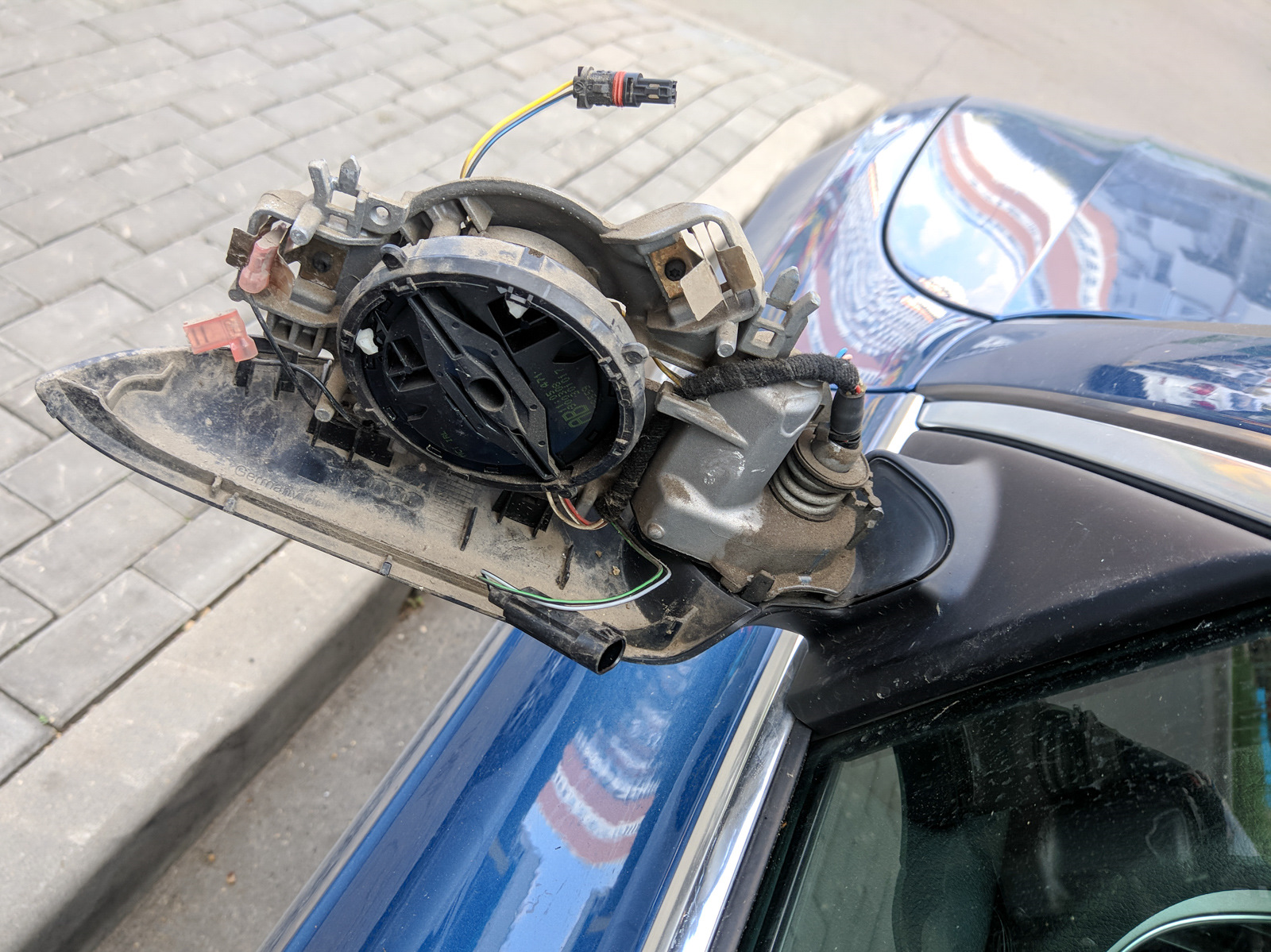

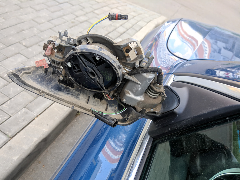

Разбираем зеркало
Напоминает терминатора в конце фильма Терминатор-2

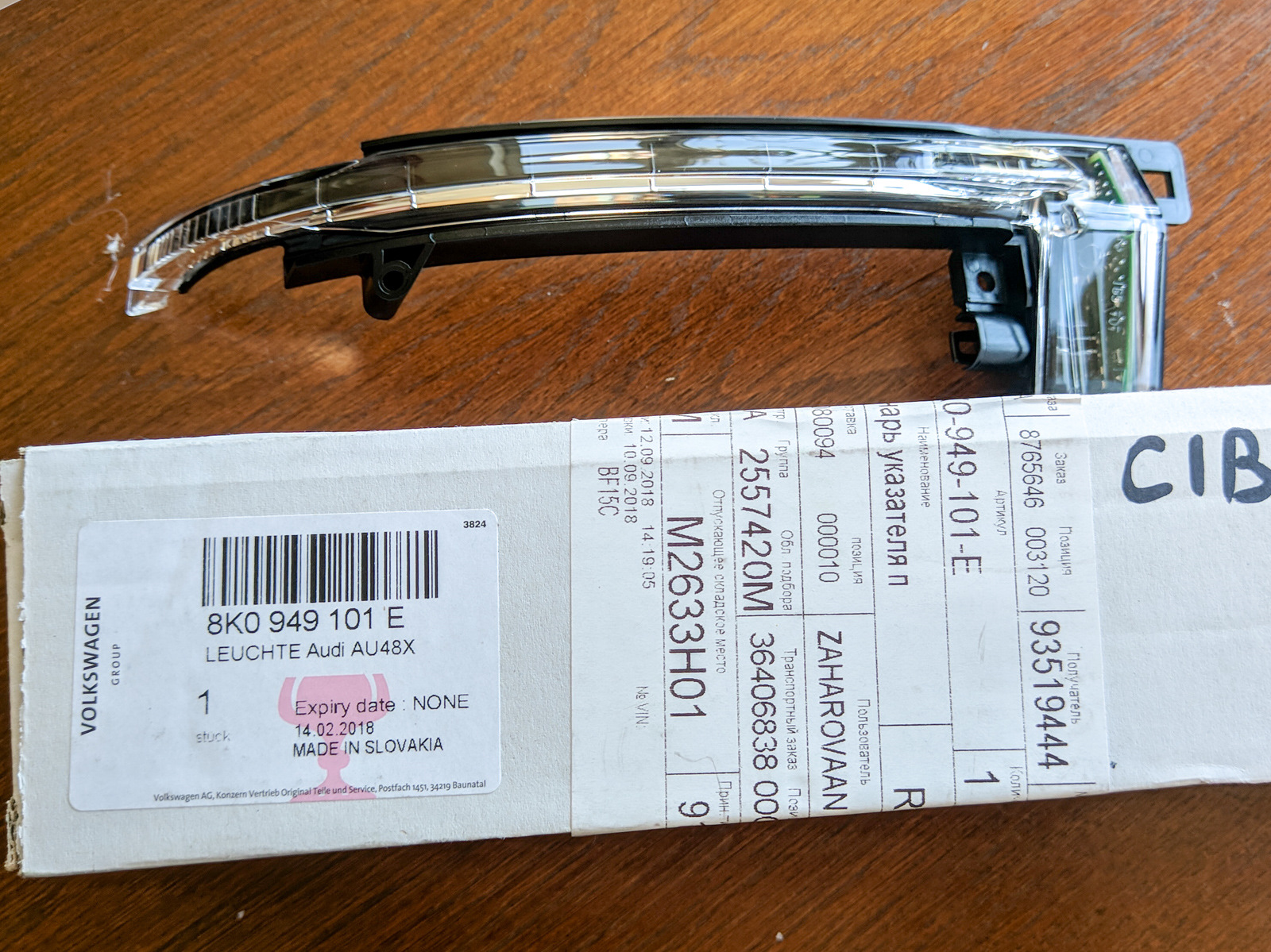

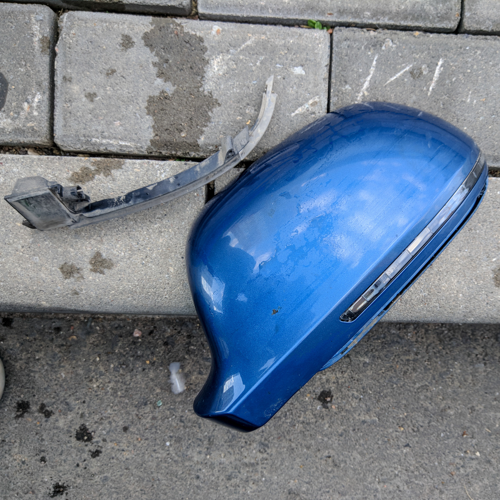

Заменил треснутые повторитель поворота — самая затратная пока что часть истории
Новый оригинальный повторитель поворота VAG 8K0949101E куплен за 1460.00 ₽

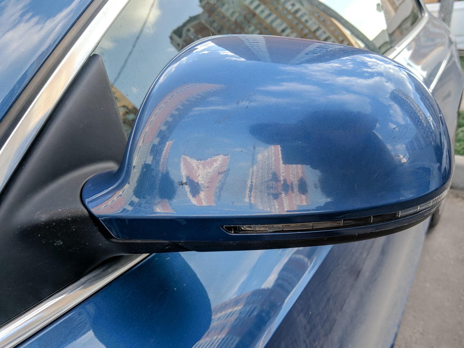

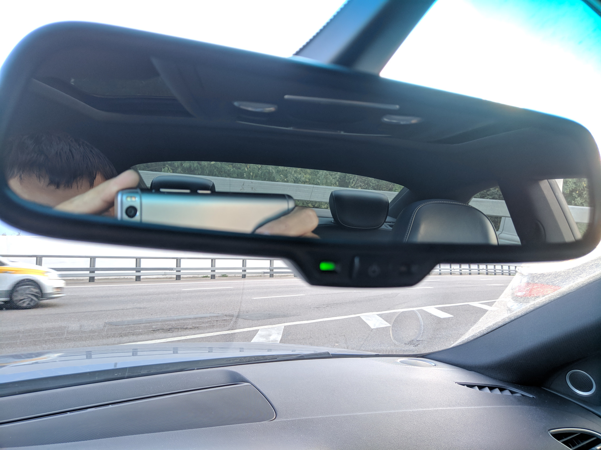

Ну и поставил все на место. Проверил автозатемнение — работает как и было обещано.
Зеркальцо с новым повторителем. Надо бы еще полирнуть на досуге краску слегка, а то видно место удара.

Это получается эта фишка на затемнение?
Да
Спасибо, буду знать что за провода лишние))))

Слушай, вот по идее, у меня тоже такие же зеркала, но подобно эффекта что то ни разу не наблюдал…эта функция включается/выключается как нибудь?
На салонном зеркале кнопка, рядом зелёная лампочка
Блин, логично) проверю пойду
Дада есть такая
