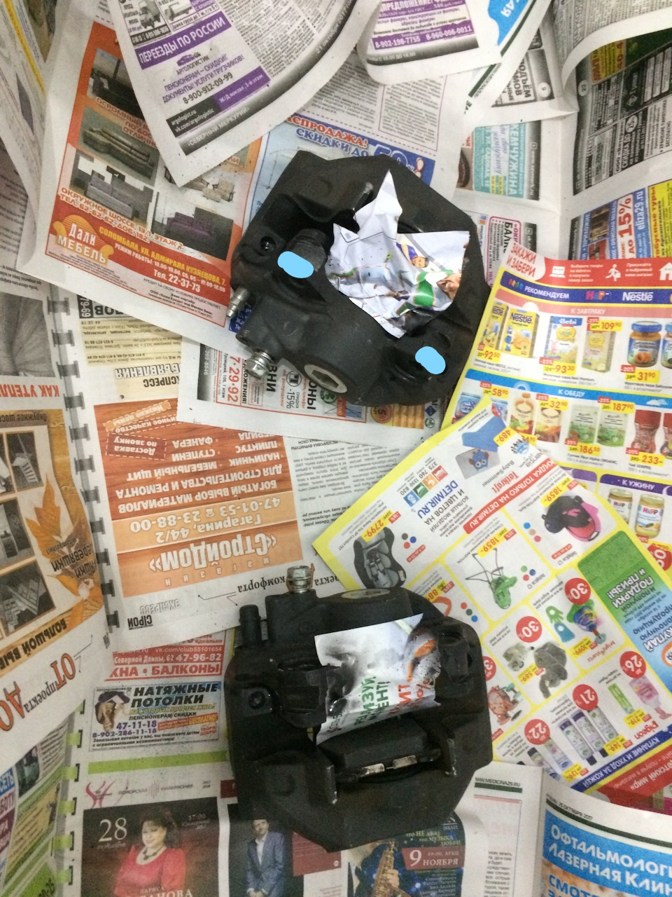

И вот меня зудело, чего бы такое поставить вместо Brembo Black STi. Что-нибудь такое, чтоб и поршень не меньше (40мм), и тормозной диск не меньшего веса, размера, ну и неплохо бы — без танцев с бубном. И я эту альтернатив нашел: моноблок, поршень 40мм, и как раз мой тормозной диск — на Lexus LS460 с завода было две версии задних тормозов на одинаковых суппортах: 18" (335x22) и 17" (315X20).
Обычно с тормозными дисками то толщина не та, то диаметр не тот, то ручник не сходится, то пересверливать 5х100 негде, то общая высота не такая, то диаметр ЦО не совпадает. А тут все параметры просто идеально сходятся, поэтому можно совершенно безколхозно ставить STi диск 316х20 от GR/GV.
И тут я обратился к злобному русскому медведю, чтобы тот изготовил мне переходники. Думал, что я первооткрыватель, а он тем временем уже установил их на SF. На SH, правда, еще не успел. В общем, заказал, получил переходники.
Суппорты после получки не перебирал и не перекрашивал — черненный алюминий смотрится очень здорово, а резинки были в идеале. Забегая вперед скажу, что и спустя год эксплуатации резинки остались в идеальном состоянии, они из какого-то злющего материала сделаны, что остаются упругими даже после эксплуатации по дорогам с обилием реагентов.
Получил суппорты… Красавцы… Штифтов, правда, не 1, а 2, но зато сколько всего сделано ради надежности и экономичности (не путать с экономией в целях удешевления). Посмотрите на эти колодки…
Суппорт идет с кучей навесных ништяков, но несмотря на наличие дополнительных деталей, они работают исключительно на повышение надежности: экономия колодки, исключение выпадания/смещения штифтов. При этом они никак не могут воспрепятствовать движению поршней или колодки.

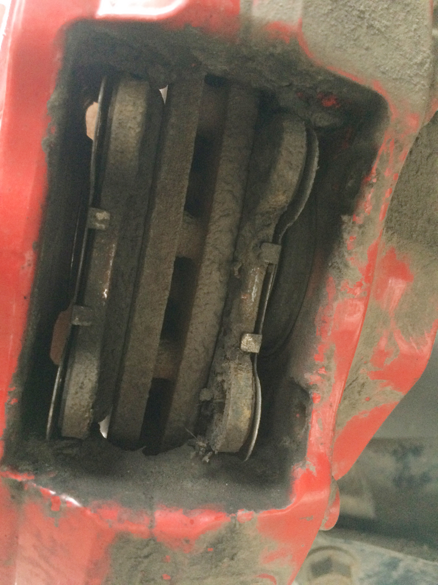

Напротив, в 2pot WRX зажимы колодок при забивании грязью смещаются и могут заблокировать ход колодки (у меня так было). Необслуженность суппортов тут исключена, поскольку ставил я в свое время новые из заводских коробок.
Brembo Black STi навороченные, но бестолково: два штифта, но в нормальных условиях колодку ничто не прижимает к суппорту, а встраиваемые зажимы лишь сокращают зазор от колодки до суппорта — вероятно, задумывались для исключения трения колодки о тело суппорта, чтобы изношенный зажим можно было заменить, но учитывая отвратительное качество металла в Brembo, я сомневаюсь, что эти зажимы при соответствующих пробегах выкрутятся без проблем (не зализав грани на болте или не сорвав резьбу в теле суппорта). Суппорт LS460 моноблочный, в нем как таковом нет деталей, а распирающая проволока колодки имеет свой функционал, очень дешево меняется и легко извлекается.
Просто так суппорты от LS460 на SH не поставить: уши суппорта упирались бы в уши кулака. Поэтому по ним необходимо пройтись болгаркой. Замеров не делал, судите по фото. Во избежание гниения суппорта оголенные места были закрашены краской-эмалью.

Суппорт LS460 даже здесь продуман в мелочах. Штуцер избыточно (где-то на сантиметр) длинный и расположенный горизонтально, поэтому исключается попадание тормозной жидкости на суппорт (которому и так на нее пофиг, т.к. он черненный, а не крашеный), а также очень удобно подбираться накидным ключиком, который еще можно утопить вглубь, чтобы прокрутить и подобрать более ловкое положение. Колпачок здесь принципиально другой — большой, вытянутый и крайне легко снимающийся вне зависимости от степени загрязнения, а также при необходимости легко чистящийся. М.б. на бумаге это кажется малозначительным, но когда сам работаешь с ним, всё сразу становится понятно.

у тебя почему то выборка в ушах сильно глубокая, я у себя вообще малость снимал. И диск по незнанию взял от GD, пришлось убрать выступающий бортик защиты ручника ( на диске).
Мне первично Миша Прометей один суппорт обточил, второй забыл, его по аналогии друг проточил, тоже Миша) Смотрел, как с кулаками стыкуется — мне показалось, стоят в упор.
если не точить то они упираются. но у меня получилось сточить менее мм с внешнего края уха, и до шва отлива. по сути это ничего не меняет, просто интересно почему такая разница.
синим сточенные места.

А вот этого делать не надо. Порезанные щитки свой функционал не выполняют, суппорты забивает грязью, и через 5к км одна колодка в хлам, другая как новая — и состояние суппортов никак не влияет. У меня так дважды было: на 2pot WRX и на Блеках.
Вылечил заменой щитков на STi (купил за 2.5 пару у казаха).
по логике так и есть. хотя они идут закрытого типа скорее всего из за колодок ручника и как бороться с передними щитками? они одного размера .
Перед всегда и во всем закидывает меньше зада, можно раз в год для профилактики просто вынуть колодки и почистить. Щиток с 277мм 1 в 1 по контуру с 316, а 316е щитки чуть вылазят за рамки 316 диска.
