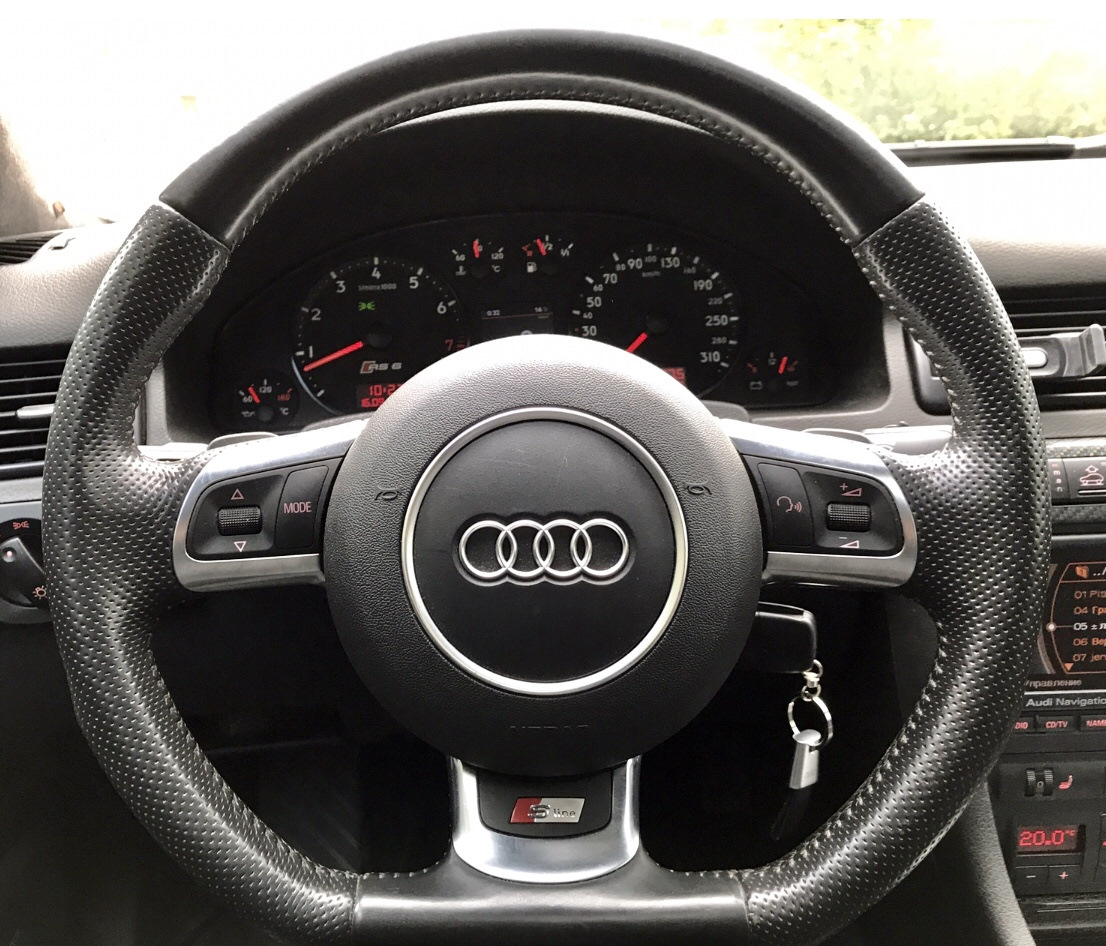

Всем привет. Вот и настал момент закончить проект по косому срулю🔚 есть ощущение, что до конца дошли не все 👎 Все что было задумано — реализовано и исполнено 👌функционал сохранен в полном объёме. 🆘Указатель для лентяев 🆘
Прокачен и установлен на своё законное место🤘

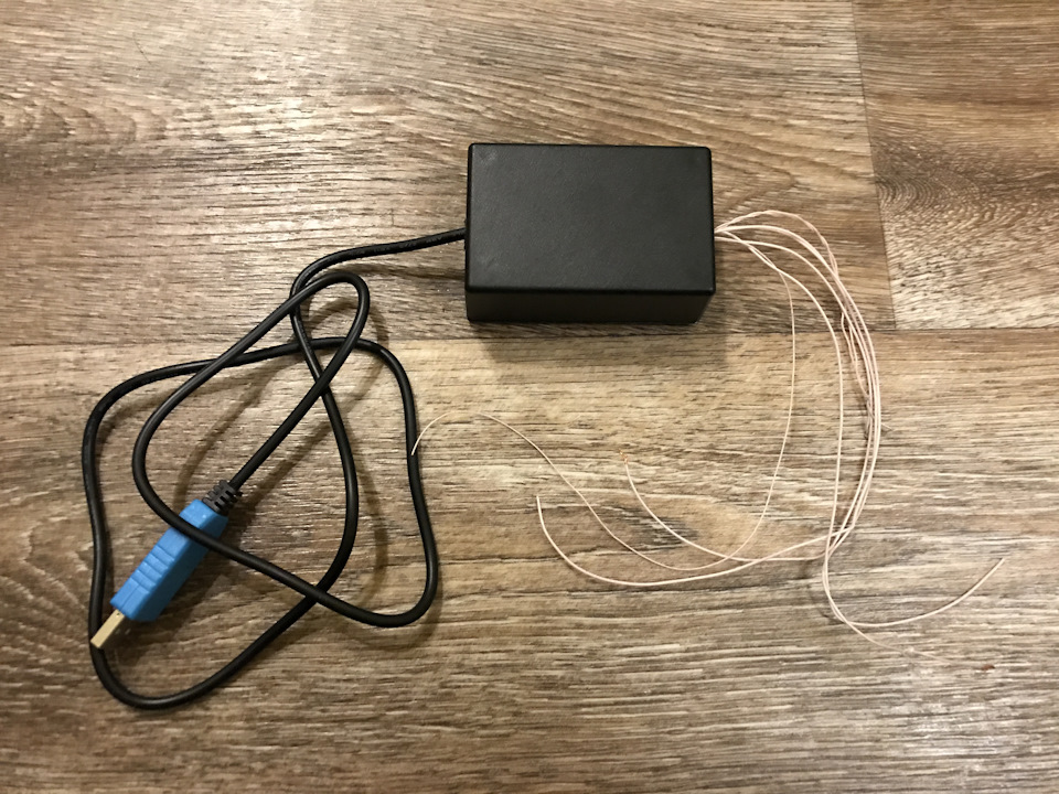

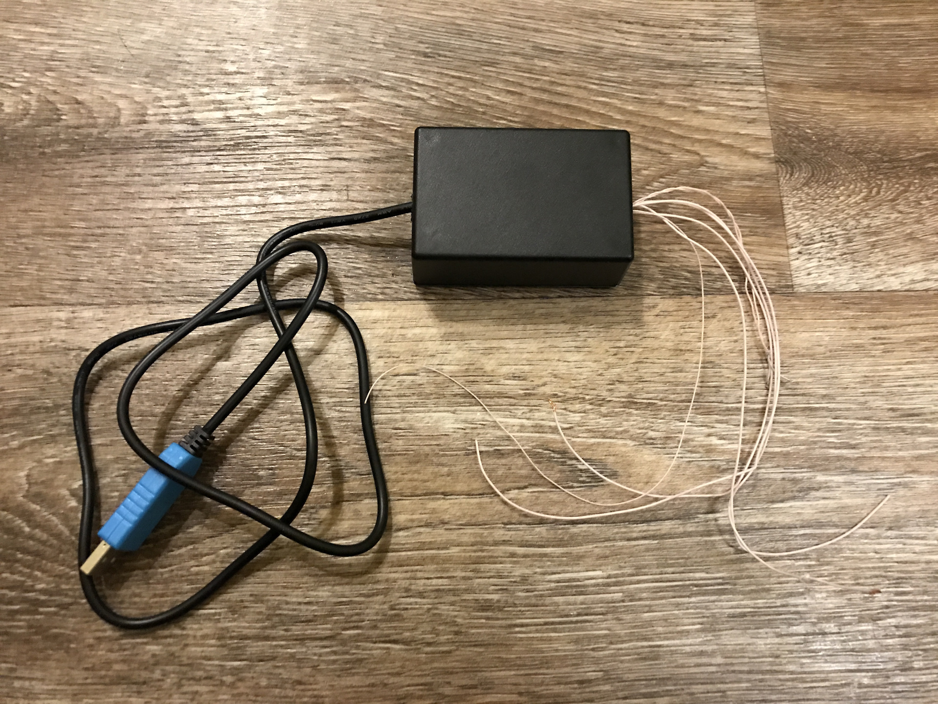

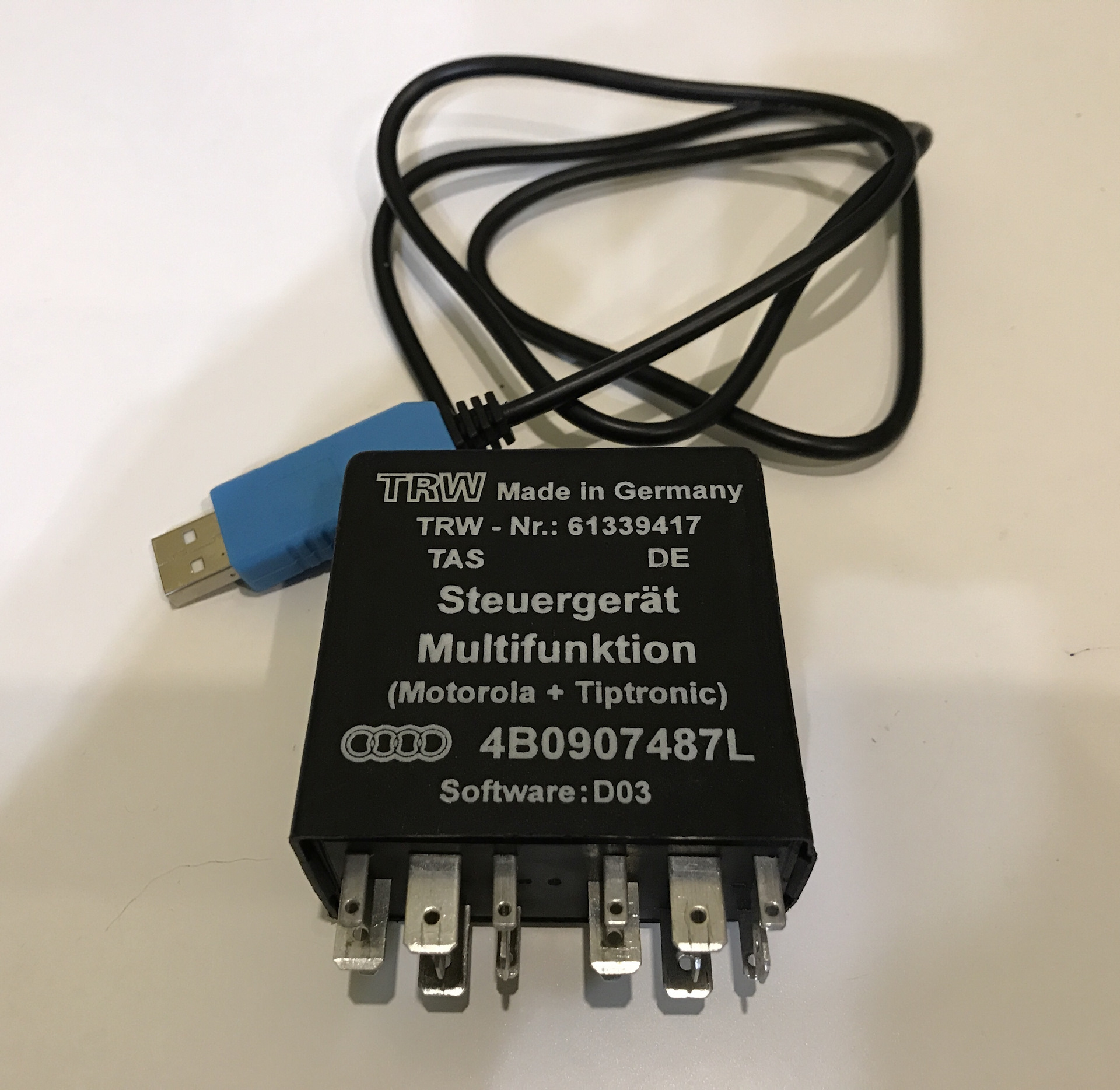

Для реализации функционала необходима чудо-коробочка 😉 данный девайс разработка одного специалиста 👌за что ему благодарен 🤙на данном ресурсе его нет

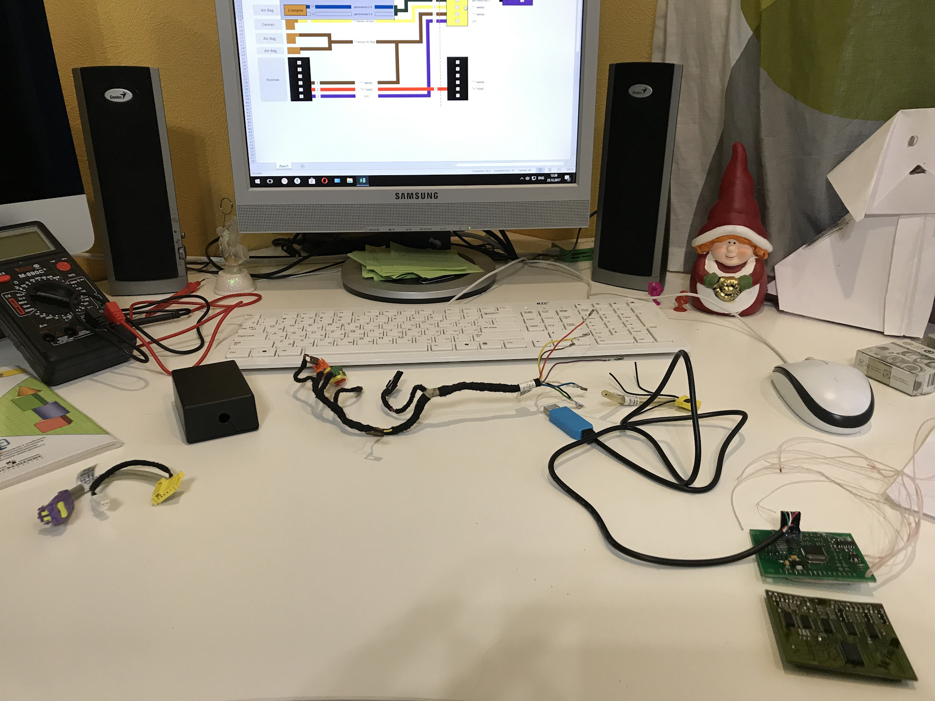

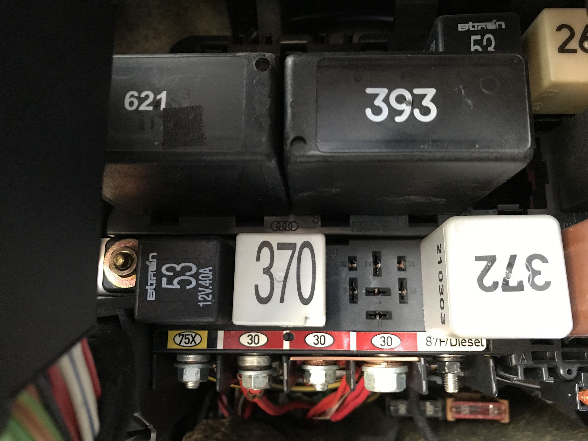

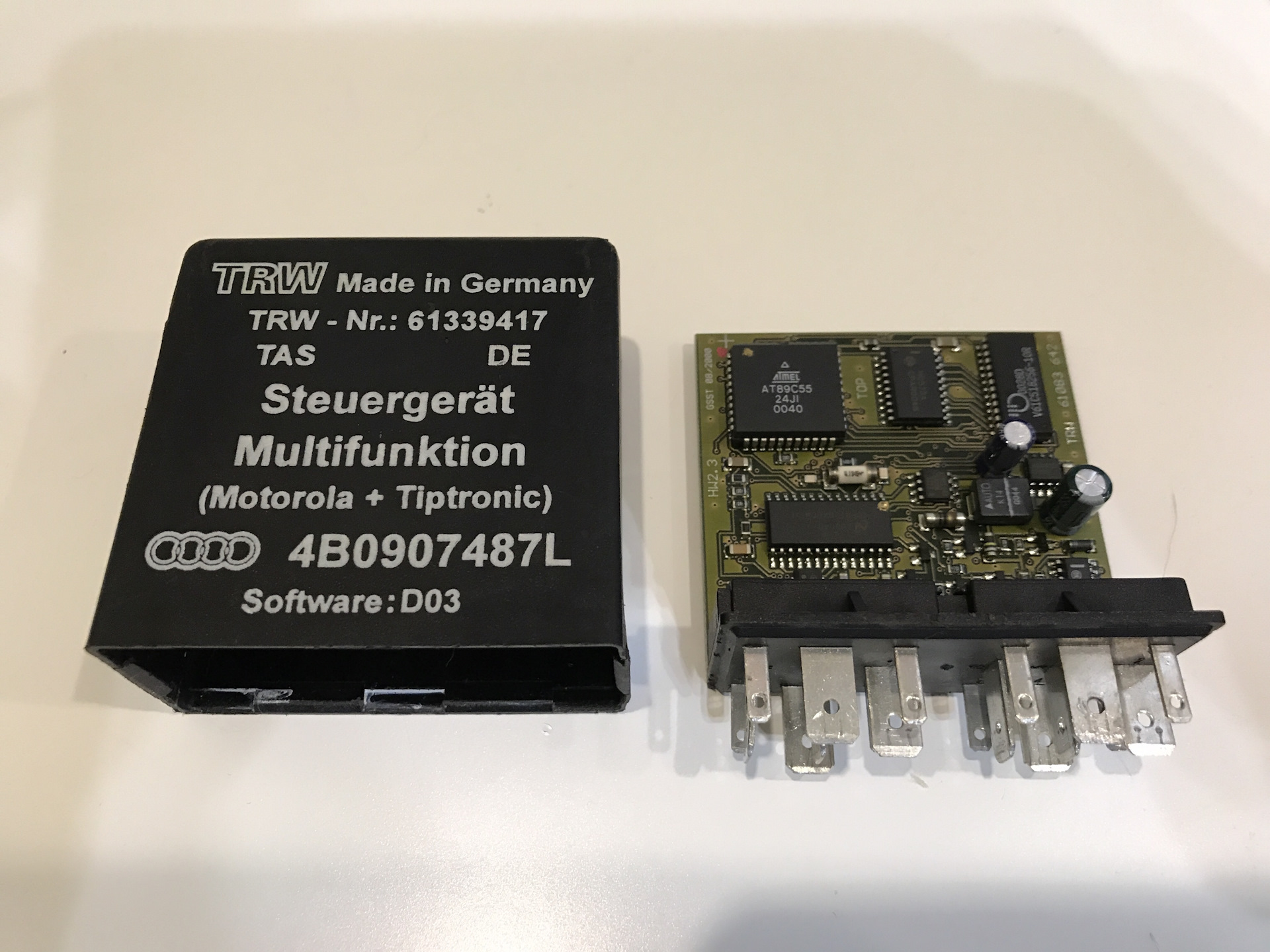

По факту встала дилемма -> пихать чудо-коробку -> прокладывать новую проводку 🤔 или пойти другим путём 🤷♂️ Немного поразмыслив принято решение — 🚲 изобретать поздно, да и лениво 🤦🏼♂️а лень как говориться — двигатель прогресса 🔝 В кратце, что мы имеем — базовый руль со своим управлением и штатно коммутируемой проводкой (кнопки работают — все дела), помогает ему — штатное реле (многие знакомы с этий вопросом, так как при установке мультируля требует дооснащать цепочку и устанавливать эту релюху) От этого и будем плясать 💪

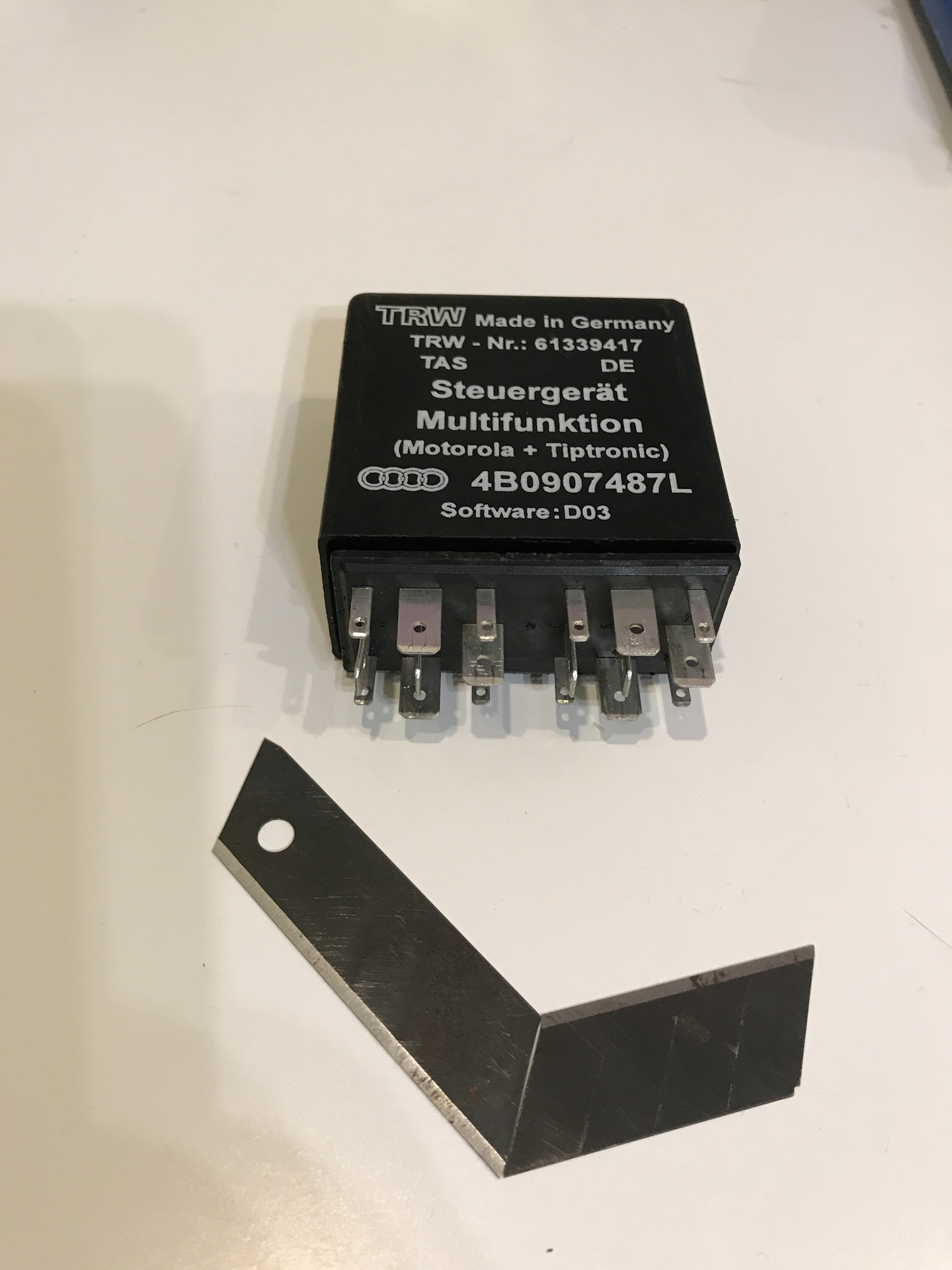

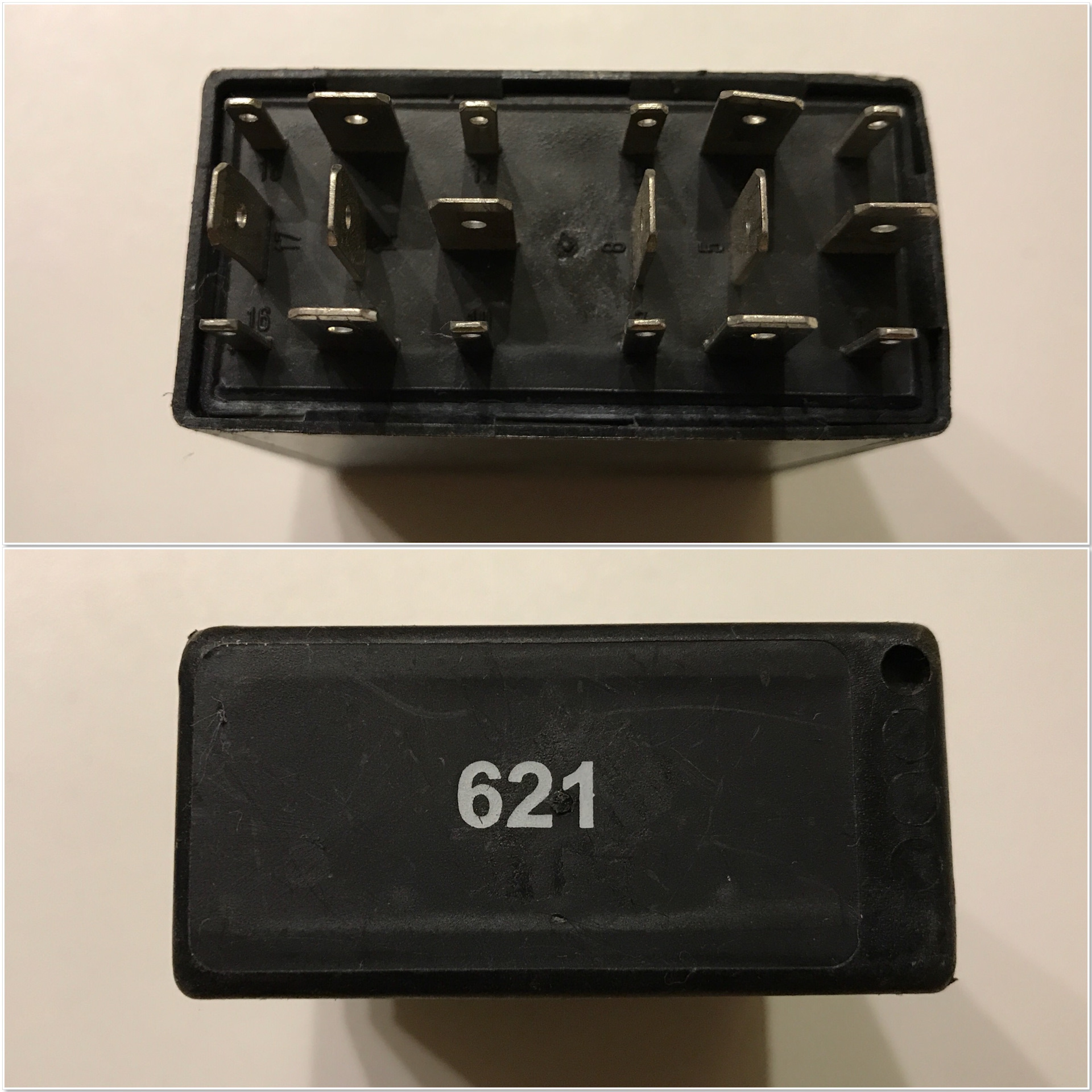

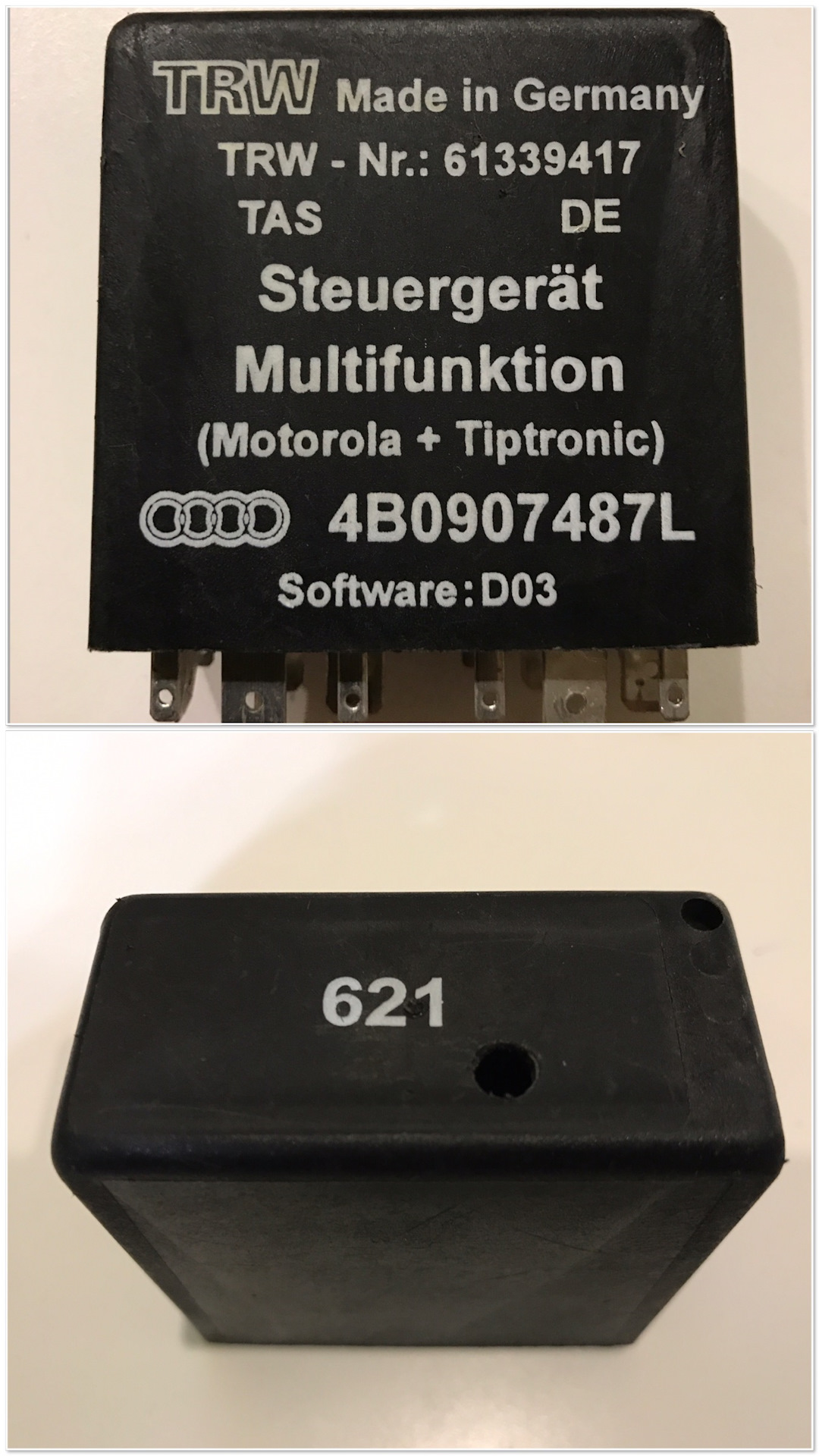

Вот это релюха — 4B0 907 487L (хотя у меня стояло такое в базе, купил себе донора 😉оставил себе путь к отступлению и возможность вернуть все в зад) И так реле в руках — погнали далее

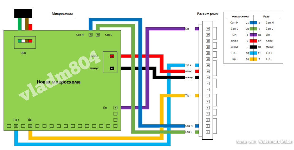

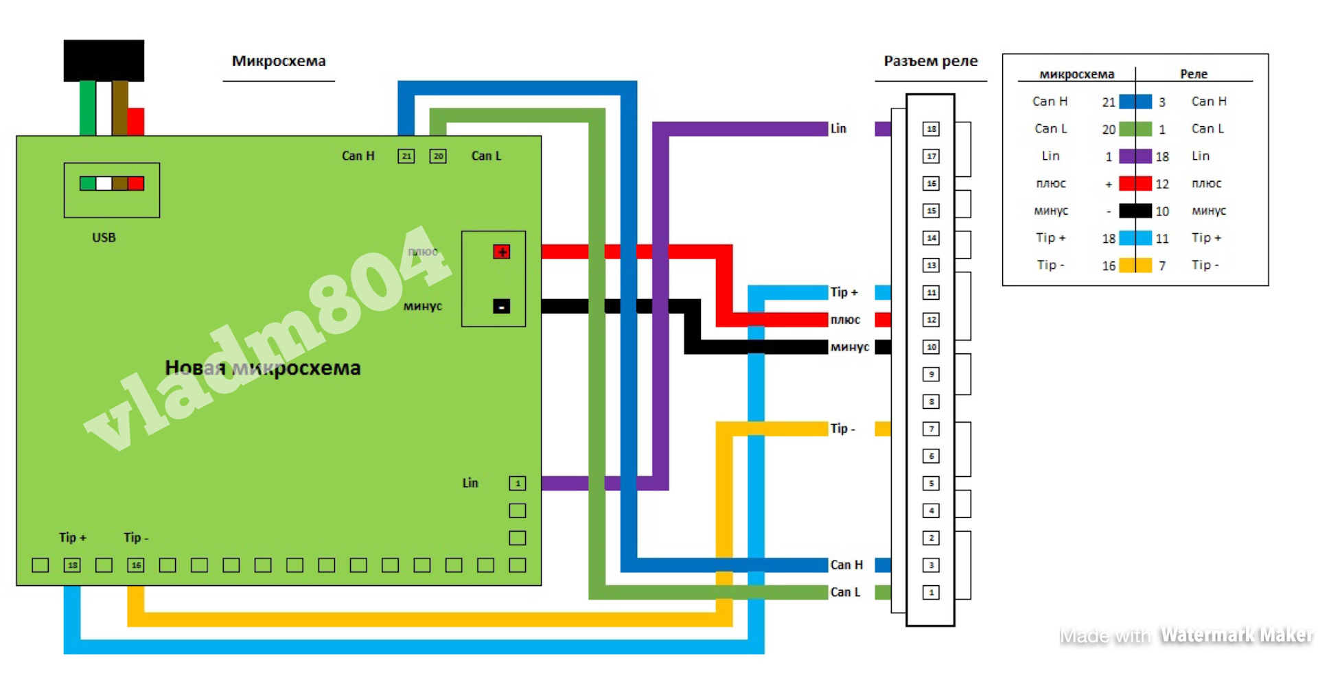

Все что нам нужно, все есть на схеме😉

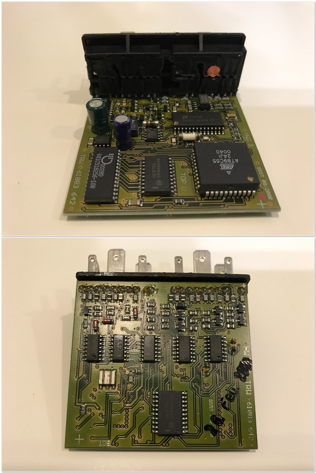

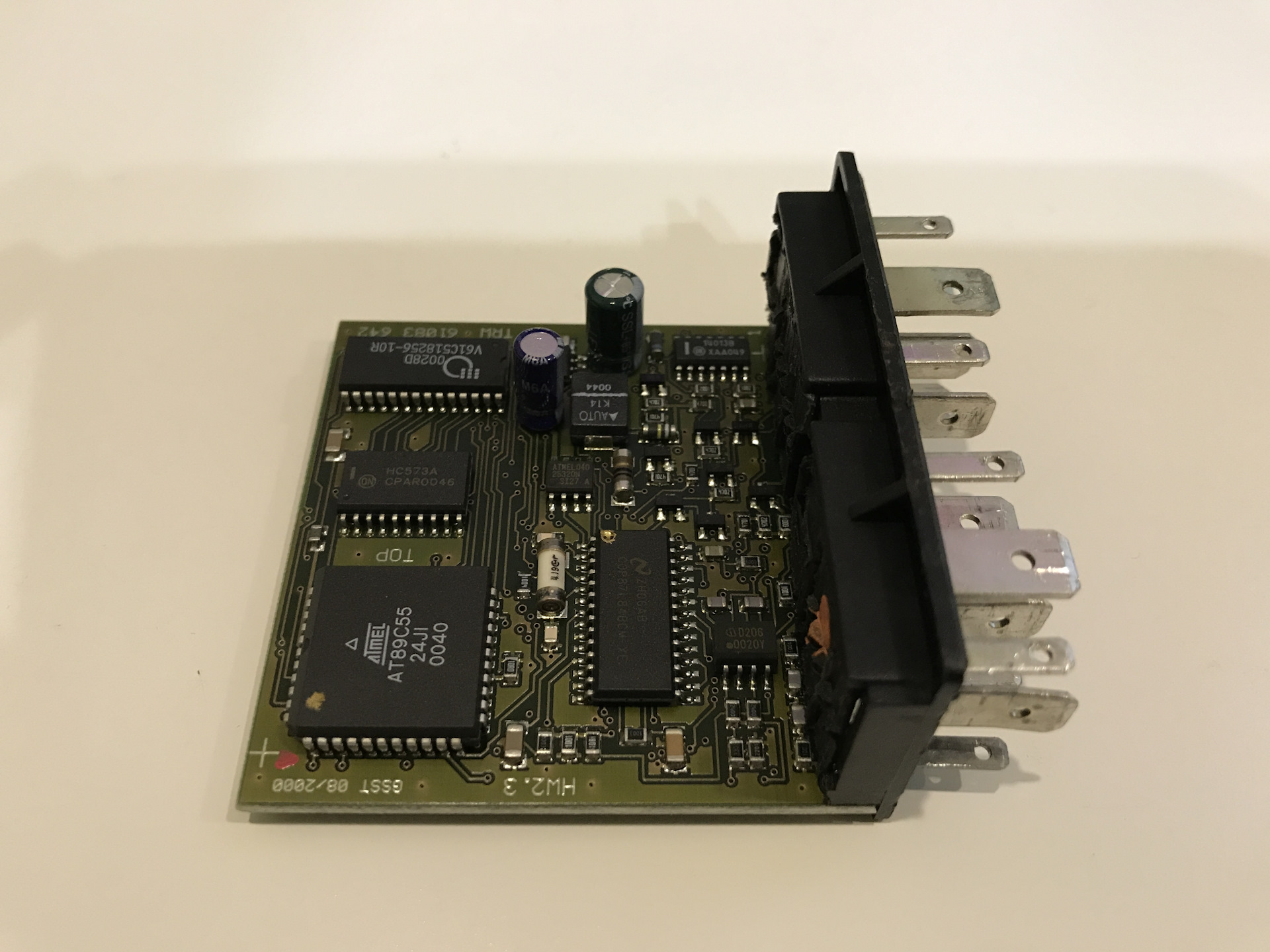

Настал момент для вскрытия — для этого необходимо отжать внутренние защелки 👌аккуратно корпус нам ещё понадобиться 👆
Уже лучше 👆пациент готов к операции
Пару фото для истории — тоже сУрьезный девайс😂

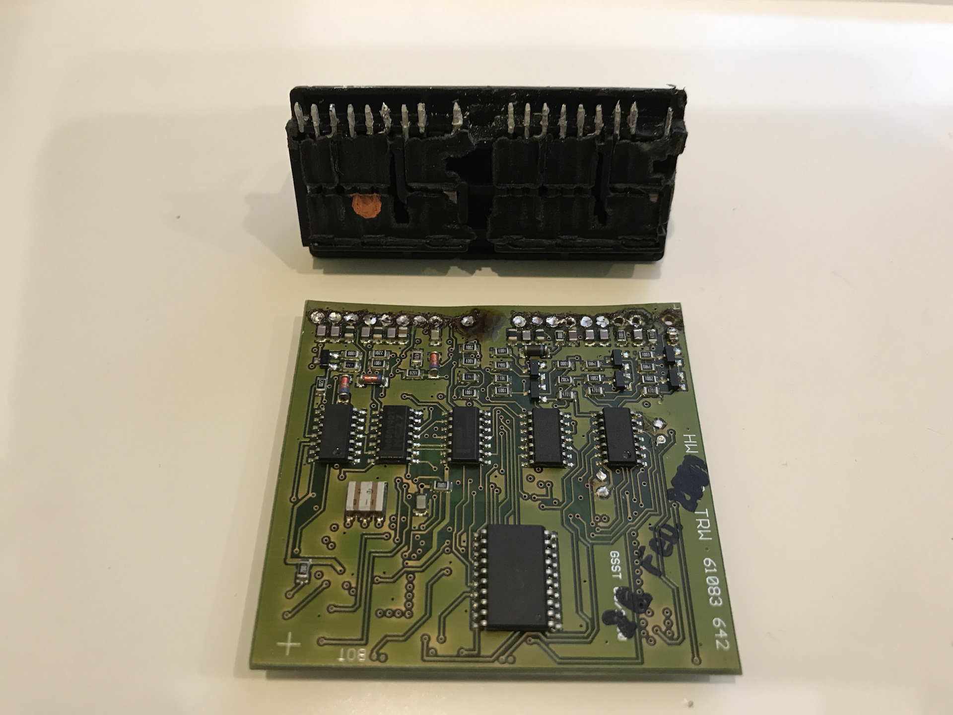

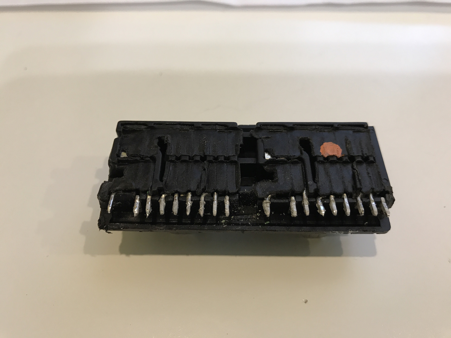

Паяльник твой выход ⌛️Задача аккуратно отпаять плату от колодки разъемов релюхи (они нам так же понадобятся)
✅ этой части дадим второй шанс. Корпус старого реле — новые трюки

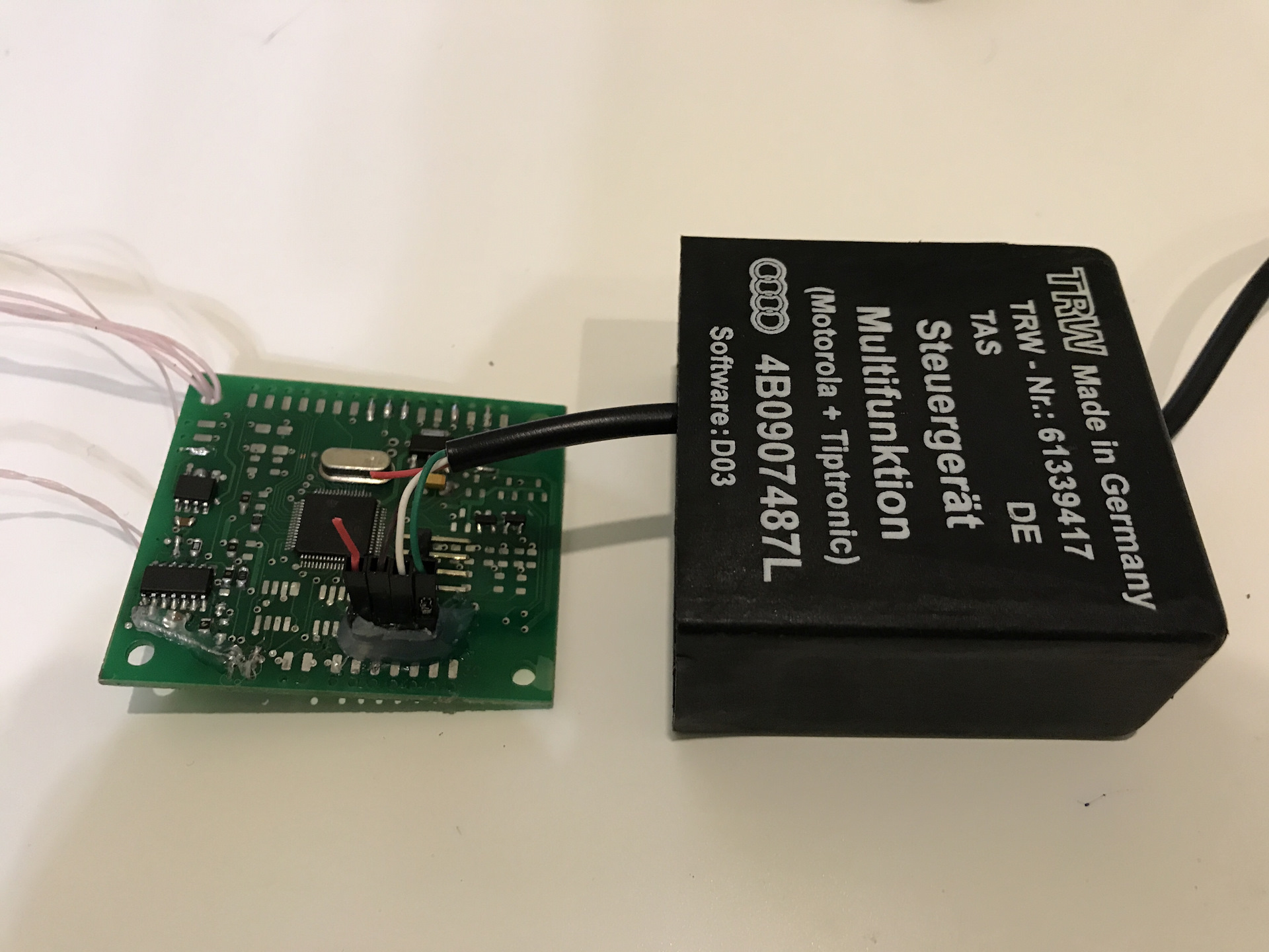

Отделен, микросхема нам больше не понадобится 🗑

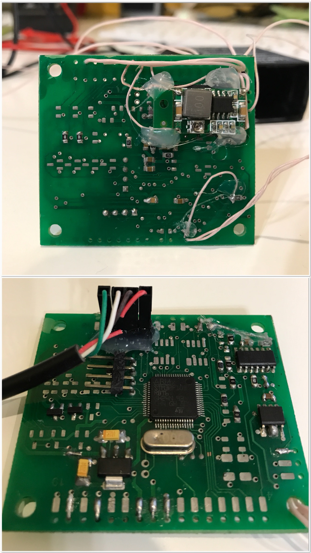

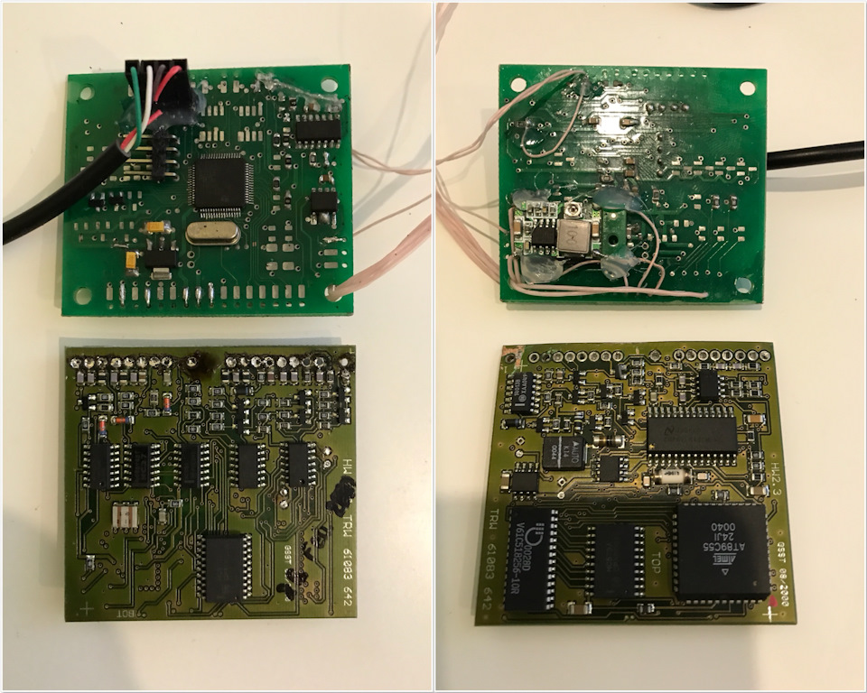

Дербаним чудо-коробку — откуда такое устойчивое чуство все разбирать 😂🤷♂️

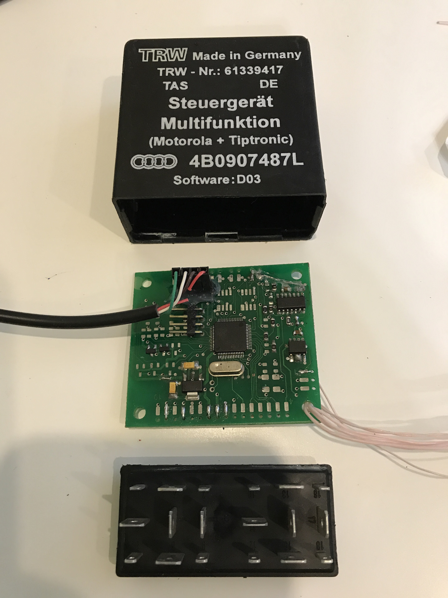

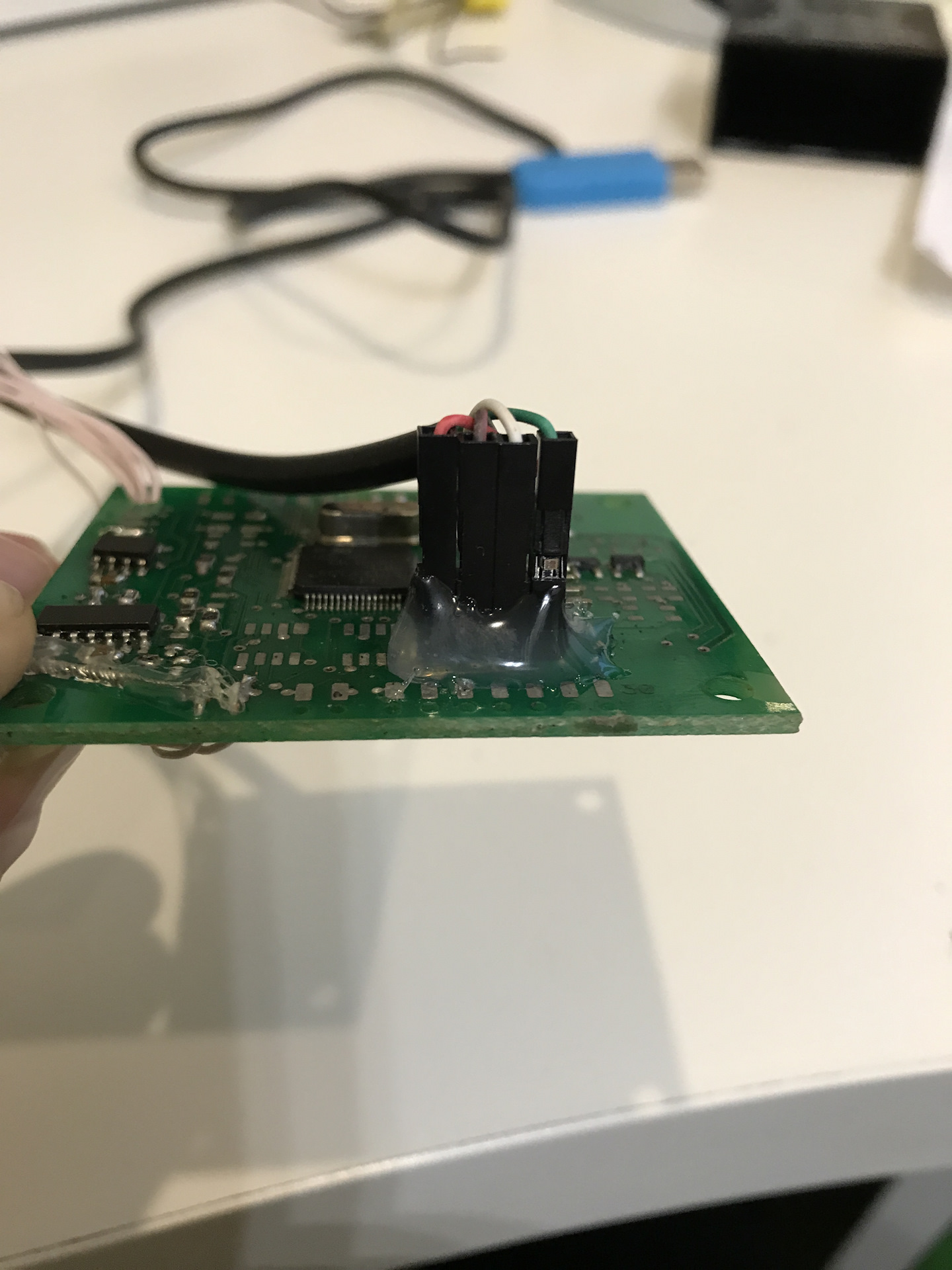

Вот что из себя представляет новый мозг нашего нового реле
Разъём для заливки новых прошивок (изменение назначения кнопок и т.п.)
Сравниваем и как бы да 👍 это произошло не специально, фортуна на нашей стороне — габариты практический идентичный — небольшая разница не критична👌

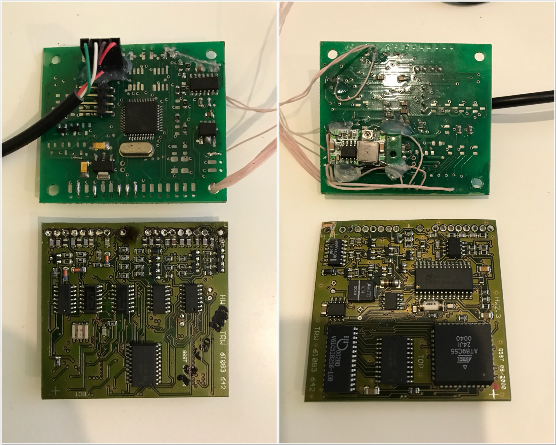

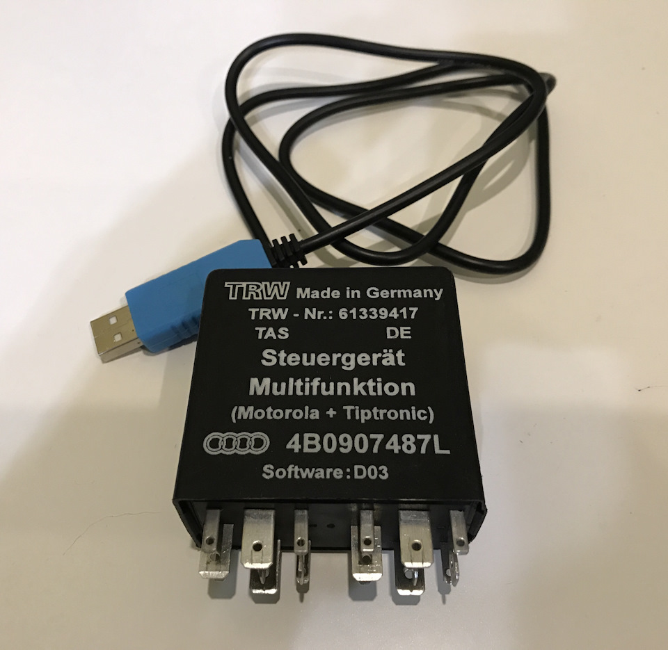

Примерка прошла удачно, для проводки USB разъёма — проделываем отверстие в старом корпусе реле. Теперь в авто уже 2 разьема USB 🤦🏼♂️Ингольштад нервно курить в сторонке 😂авто из 00-х, это вам не X-carling какой-то
Пазл требует финальной сборки
Нацарапал схемку на коленке😉

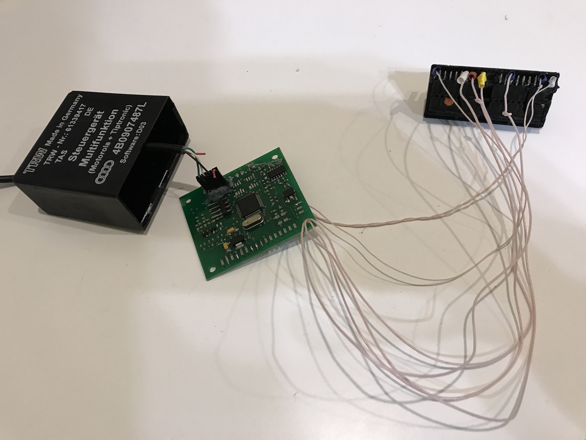

Жарим-парим-варим и паяем😂
15 минут и все готово ✅ Новое-старое реле готово к установке в авто 👌
На законном месте 👌👆

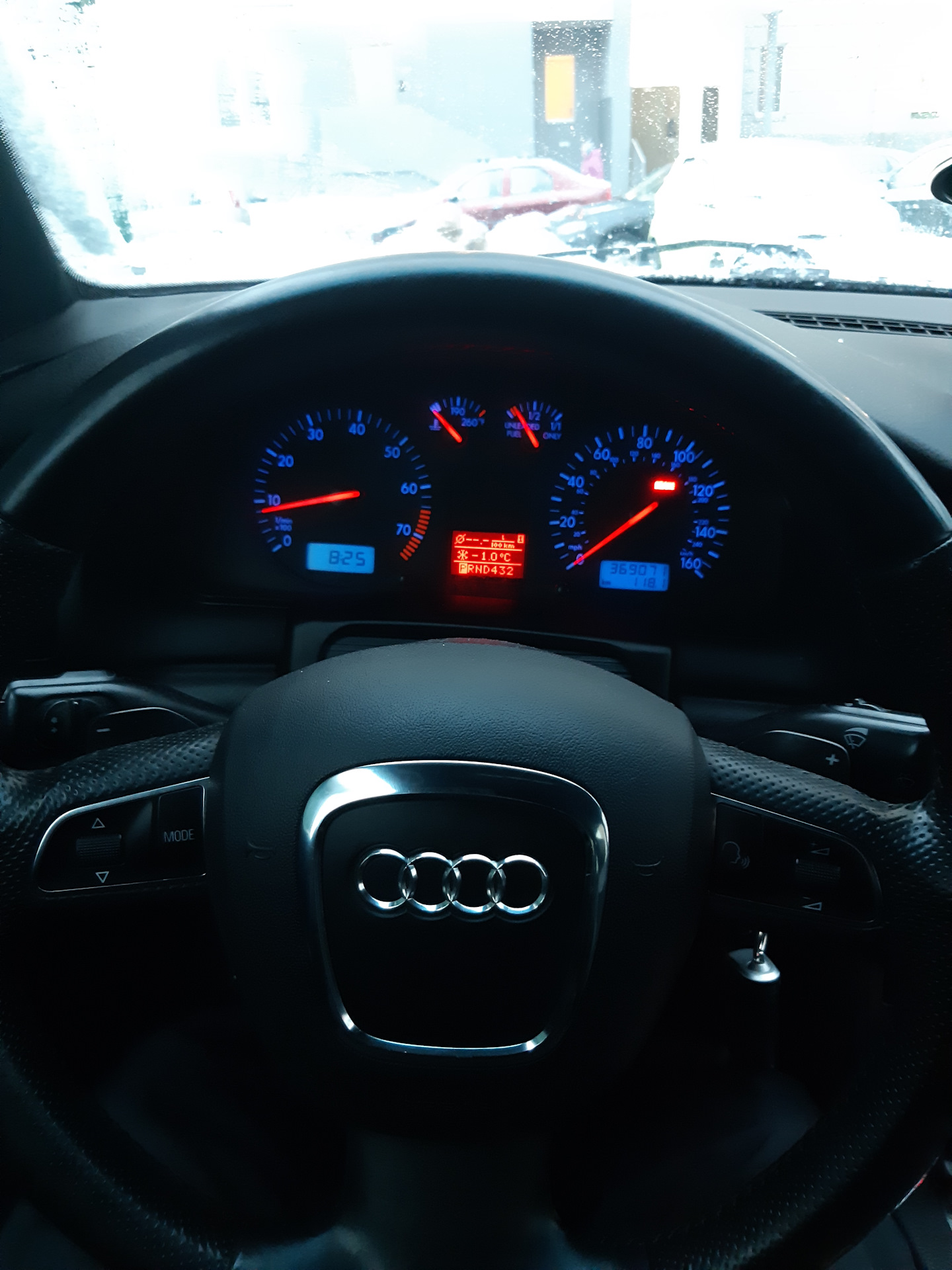

По результату как писал ранее 👉тут👈 Что имеем на выходе от данной затеи: — дудка ✅ — подсветка ✅ — Air-bag ✅ — управление кнопками RNS-E ✅ — управление АКПП (лепестки) ✅ Все что я и хотел👌Одним новым рулём в старом авто стало больше 💪 Благодаря энтузиазму единомышленника 🤘мы продвинулись даже немного дальше 👌теперь есть возможность комбинируя прошивки новой релюхи и изменение прошивки color-mfa управлять менюшкой на mfa с кнопок на руле 👌
Такая вот интересная история — теперь можно спокойно сфокусироваться на другом направлении 😂 Хотя по рулю была ещё одна идея 🤦🏼♂️но как говорится пока не судьба, но может быть ещё не вечер.

4B0 907 487… установлена с завода.

А для чего красный на USB перекусан?
Плюс на разъём, он там не нужен
Спасибо

Интересно, подогревом она умеет управлять
Не углублялся с сторону подогрева, но мне кажется что коробка вапще ни причём — реализовать подогрев можно правильной распиновкой рулевого шлейфа + нужны сруль с подогревом и все дела
Ну наконец то))) вопрос кнопками АКПП нового руля тоже коробочка эта управляет, изменения и назначения кнопок сами делали или с разработчиком?
Совместно
