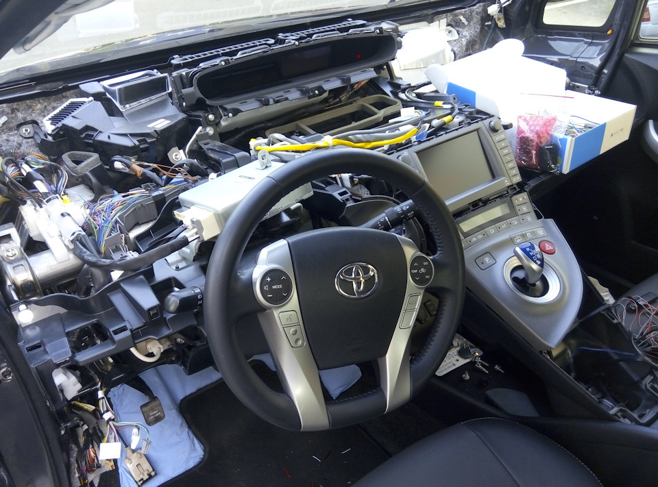

Сразу после приобретения автомобиля, я установил продвинутый на тот момент охранно-телематический комплекс StarLine 5-го поколения. Но технологии не стоят на месте. Сравнительно недавно компания StarLine выпустила в продажу линейку новых моделей 6-го поколения, имеющих ряд технологических и функциональных преимуществ в сравнении с предыдущим.

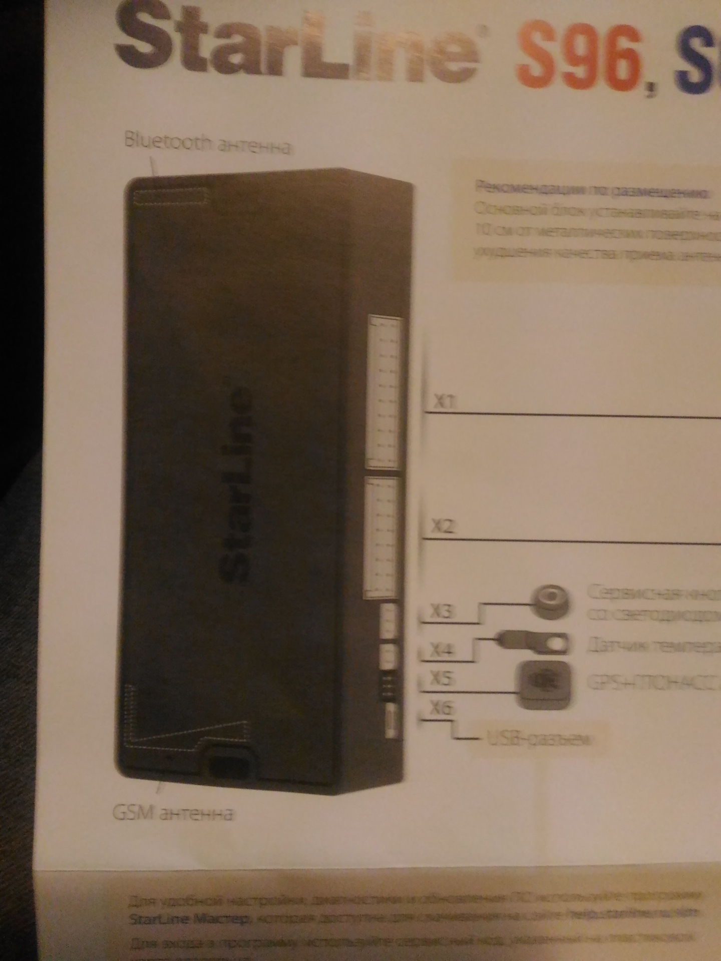

Будучи в тренде😄, я полностью демонтировал установленную ранее систему E95 BT GSM, а взамен неё установил новую систему S96 BT GSM. Подробное описание системы доступно по ссылке.
Подробные фото в процессе установки охранного комплекса, по понятным причинам, не публикую.

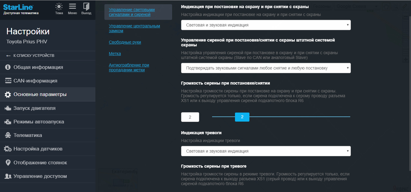

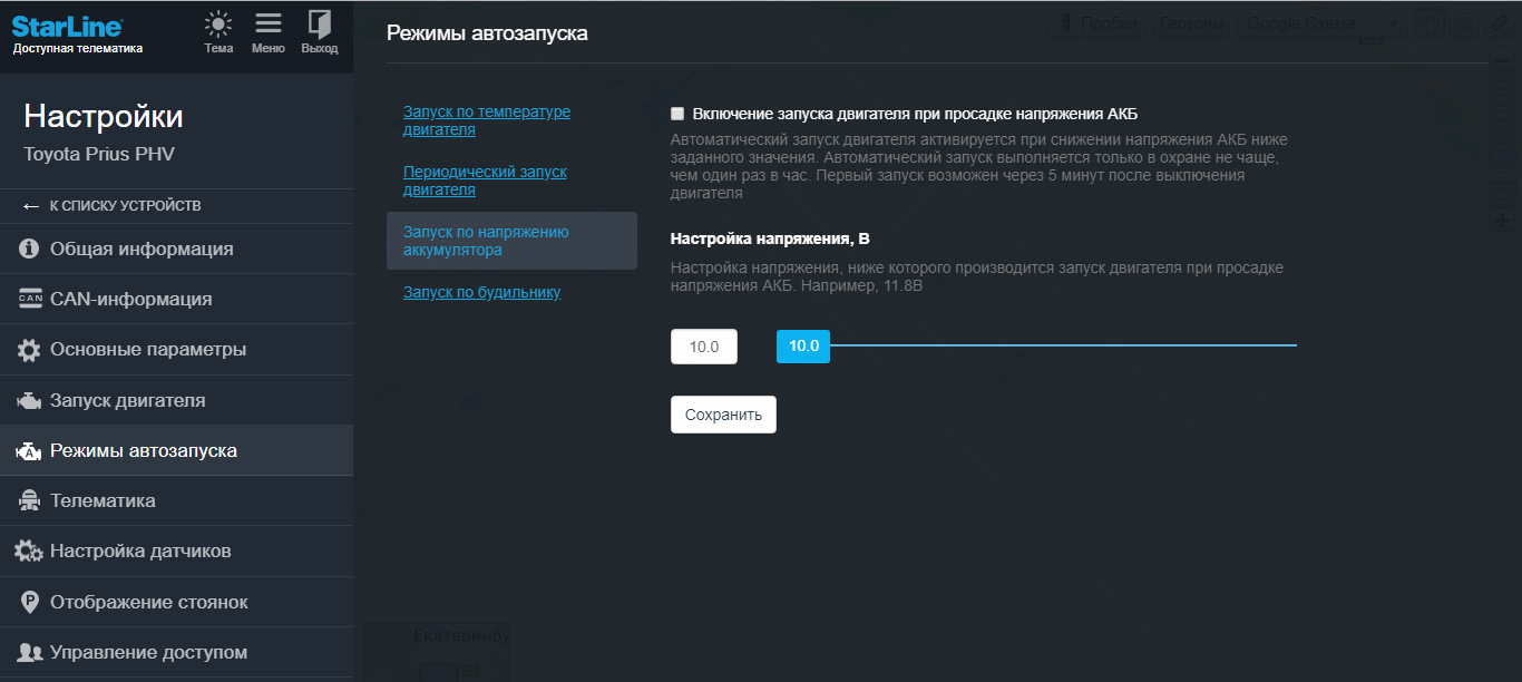

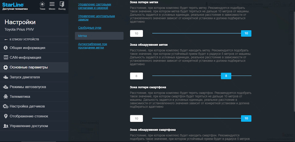

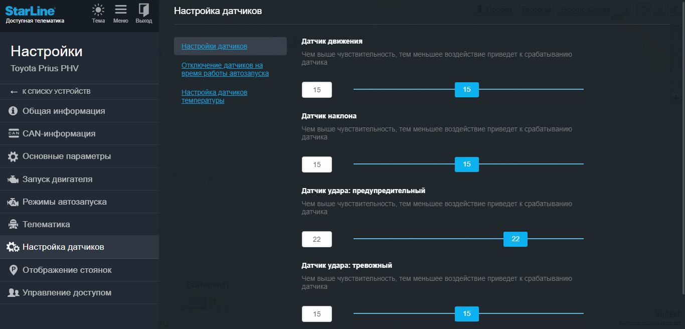

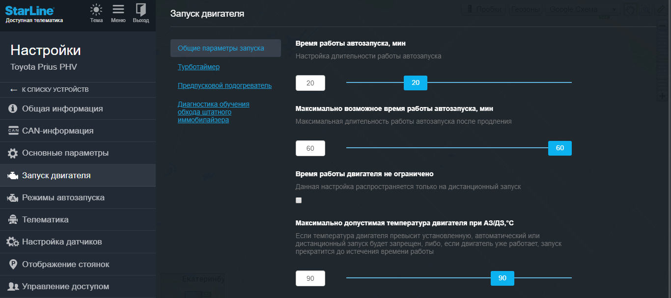

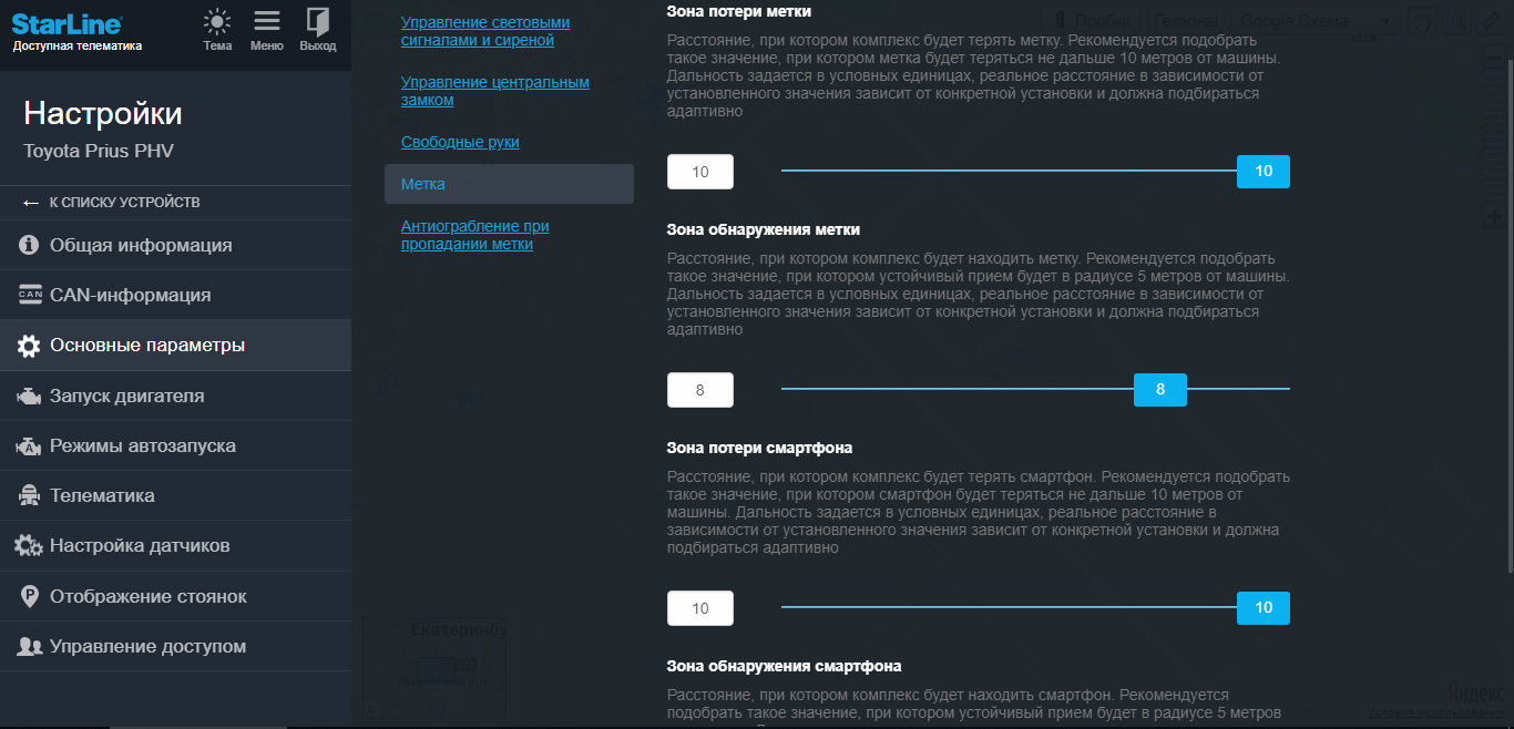

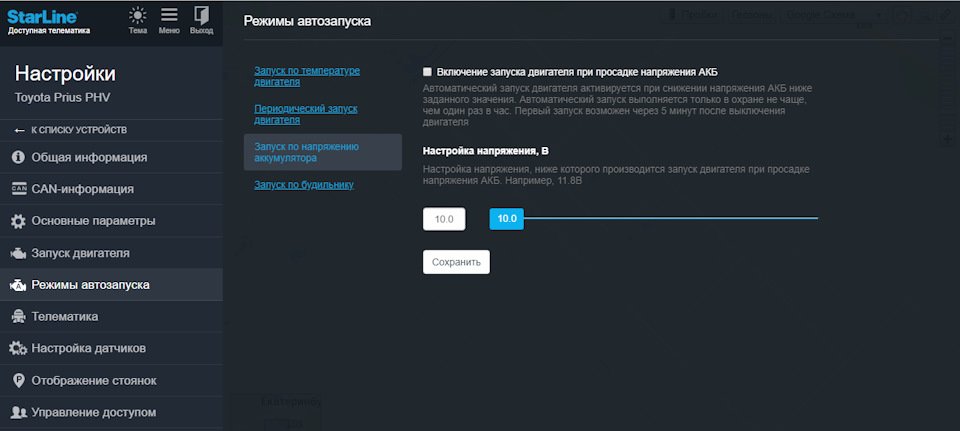

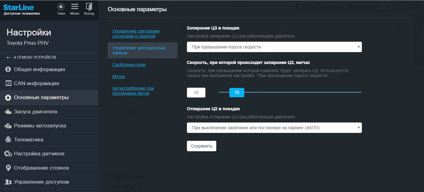

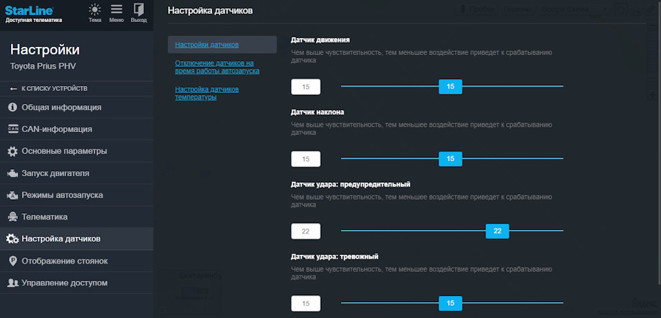

Система обладает обилием настроек, доступных дистанционно через мобильное приложение и онлайн-сервис Телематика.

Провод стартера как подключали? По описанию через реле…

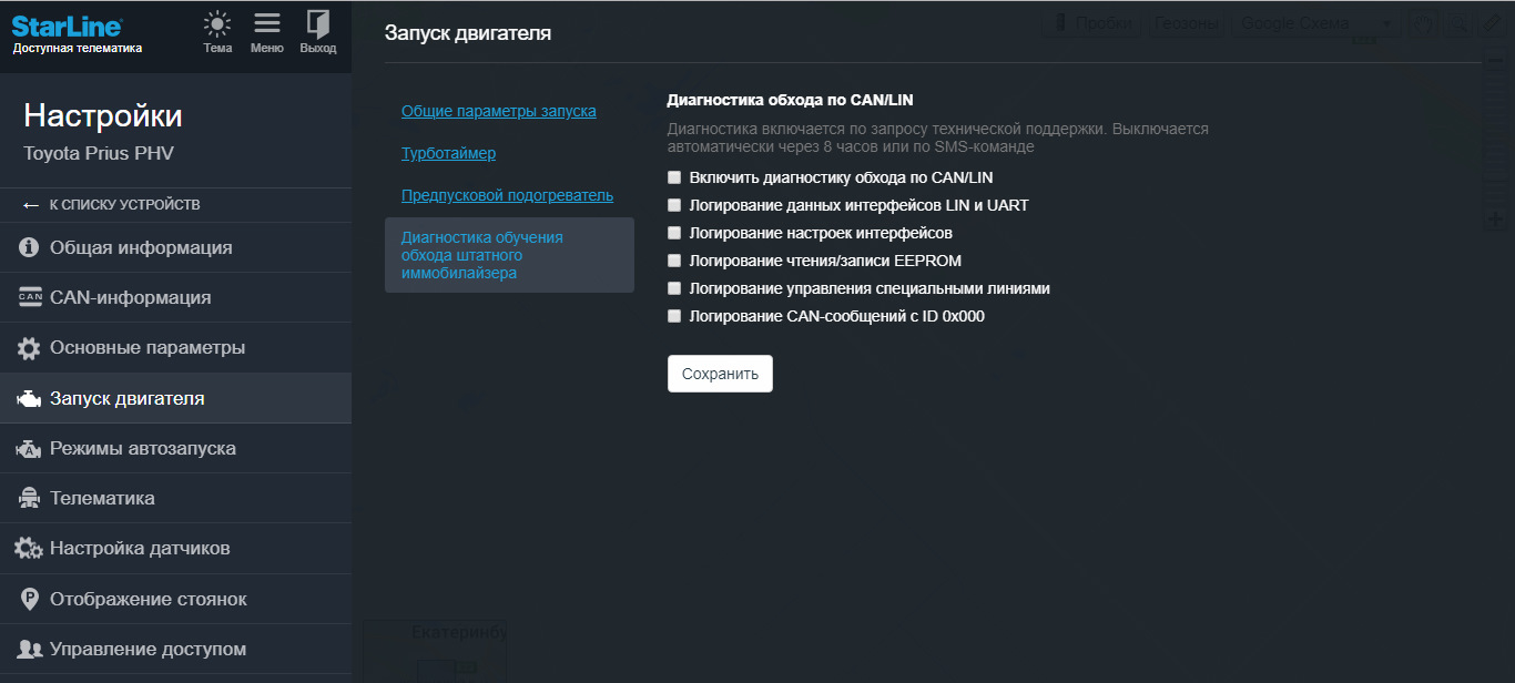

Никакого "стартера", в ZVW30/35 запуск и обход иммо по CAN + RX/TX.

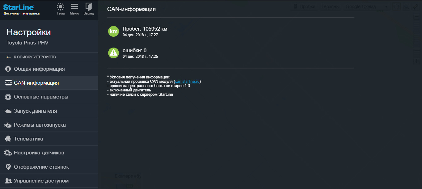

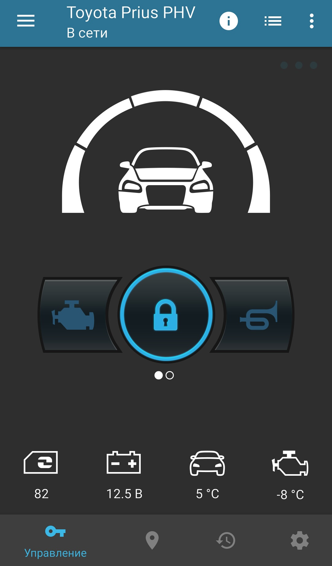

Игорь подскажите, уровень топлива она не умеет показывать?
По CAN на Приусе не умеет.

Здравствуйте, поставили себе такую же сигнализацию, только без gps, она во вкладке местоположения машины неправильно показывает, примерно на километр врет, так и должно быть и для более точного местоположения gps все же нужен или что то не так с сигнализацией и достаточно gsm модуля для правильного отображения?
Конечно, GPS антенна именно для этого и предназначена, а по сотовым вышкам (LBS) погрешность может быть до 1500 метров.
Понял, спасибо, а доукомплектовать мой блок в дальнейшем gps антеной будет возможно?
В любой момент. Она просто подключается на разъёме.
store.starline.ru/catalog…ine_gps_glonass_master_6/
Спасибо большое, теперь я спокоен

Здраствуйте, а не подскажите как китайский GPS подключить к s96. К 5по-новому разъему много где описаео. Читал. А к 6по-новому s 96 не могу найти распиновку. 2600уж больно много за антенну. А на али 500 -600р
Приветствую. Не изучал этот вопрос. Мне кажется, 2600 за Plug&Play решение не великие деньги, чтобы месяц ждать посылку с али, потом ещё тратить время на допилку.

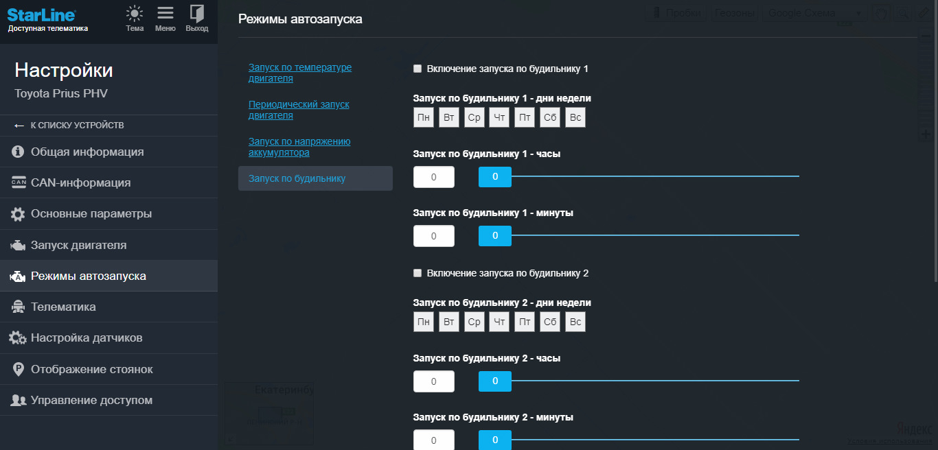

А автозапуск исправили? Или так же глохнет при снятии с охраны? Или это непоправимо…
Выключение двигателя при снятии с охраны это всегда была настраиваемая функция. От установщика зависит.
Не так давно в прошивках появилась опция глушить не при открытии дверей а при нажатии на педальку тормоза.
По мне так это намного удобнее, чем при открытии:
1. можно садить детей, пока машина продолжает прогреваться
2. можно подгадывать момент выключения, когда бенз. двигатель выключен, чтобы лишний раз его не тревожить стопом/стартом при перехвате дистанционного запуска.
Эта функция была всегда и в 6-ом, и в предыдущих поколениях, настраивается в таблице программирования. Мне вариант выключения от педали тормоза наиболее удобен.
у меня на приус плюс — m96 стоит и 2 года назад не было такой фишки.
появилась вроде при очередной прошивке.
может в s96 было с самого начала, не знаю. она вроде поновее.
Даже не знаю, я этой функцией "по умолчанию" не первый год пользуюсь, ещё на прошлых системах A94 и E95 было. М96 не юзал.
