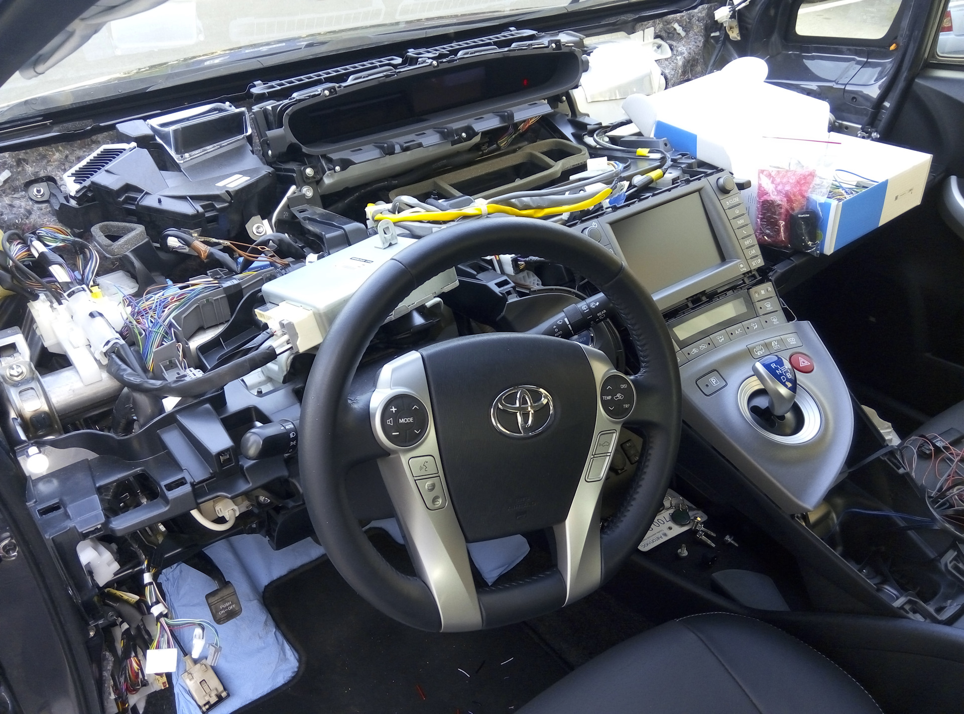

В свободный выходной день приобрёл и сразу установил охранно-телематический комплекс StarLine E95 ВТ 2CAN+2LIN GSM.
За счёт интеграции с бортовой системой автомобиля по цифровой шине данных, комплекс обладает достаточно широким функционалом.
Основные достоинства:
— Полное сохранение функций штатного бесключевого доступа Smart Entry & Start System.
— Использование мобильного телефона с Bluetooth в качестве метки для авторизации владельца.
— Возможность дистанционного запуска двигателя с штатного чип-ключа (тройным нажатием на кнопку LOCK).
— Обход штатного иммобилайзера по цифровой шине данных.
— Автоматический подъём открытых стёкол при постановке в охрану.
— Телематический интерфейс позволяет осуществлять полный контроль и управление функциями системы с мобильного телефона, включая определение мостоположения а/м на карте, отображение показаний одометра и считывание диагностических кодов неисправностей.
