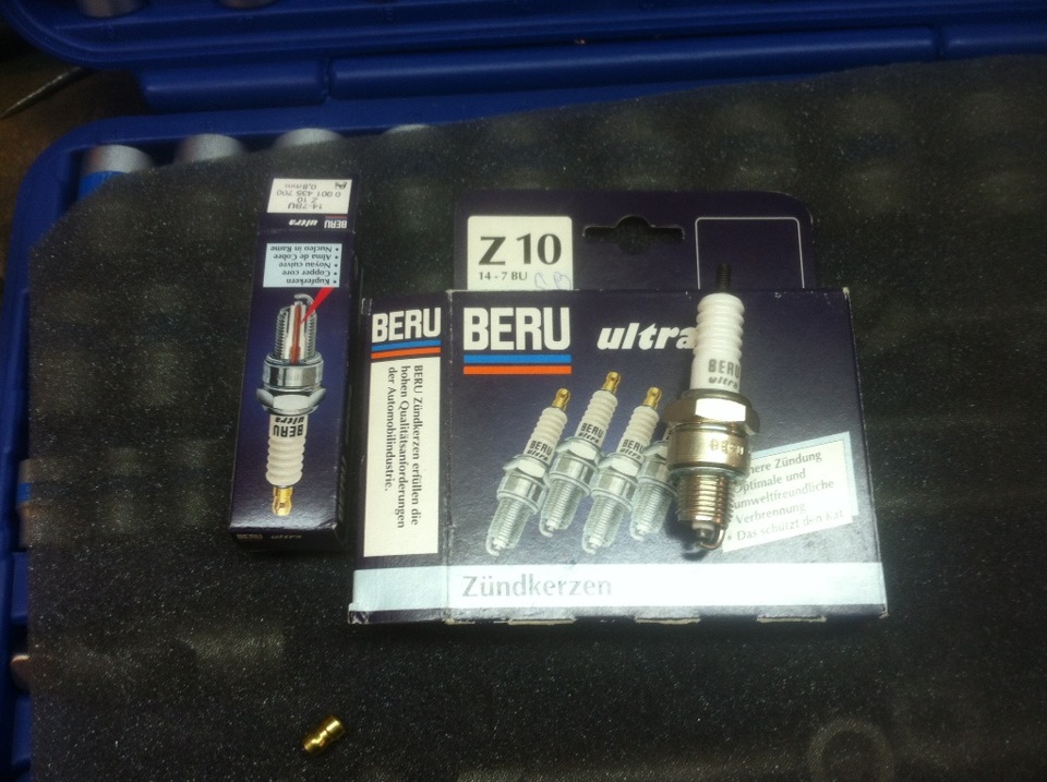

подскажите мне какие свечи сейчас хорошие под 92 бензин, а то взял фирму стандарт вроде говорили отл, 200 км от ездил и все их прошило…
Bosch если только оригинал, если есть сомнение то — BERU
а какой именно бош, модель, или по беру, модель?
14-7BU они же Z10
MehanikRetro
