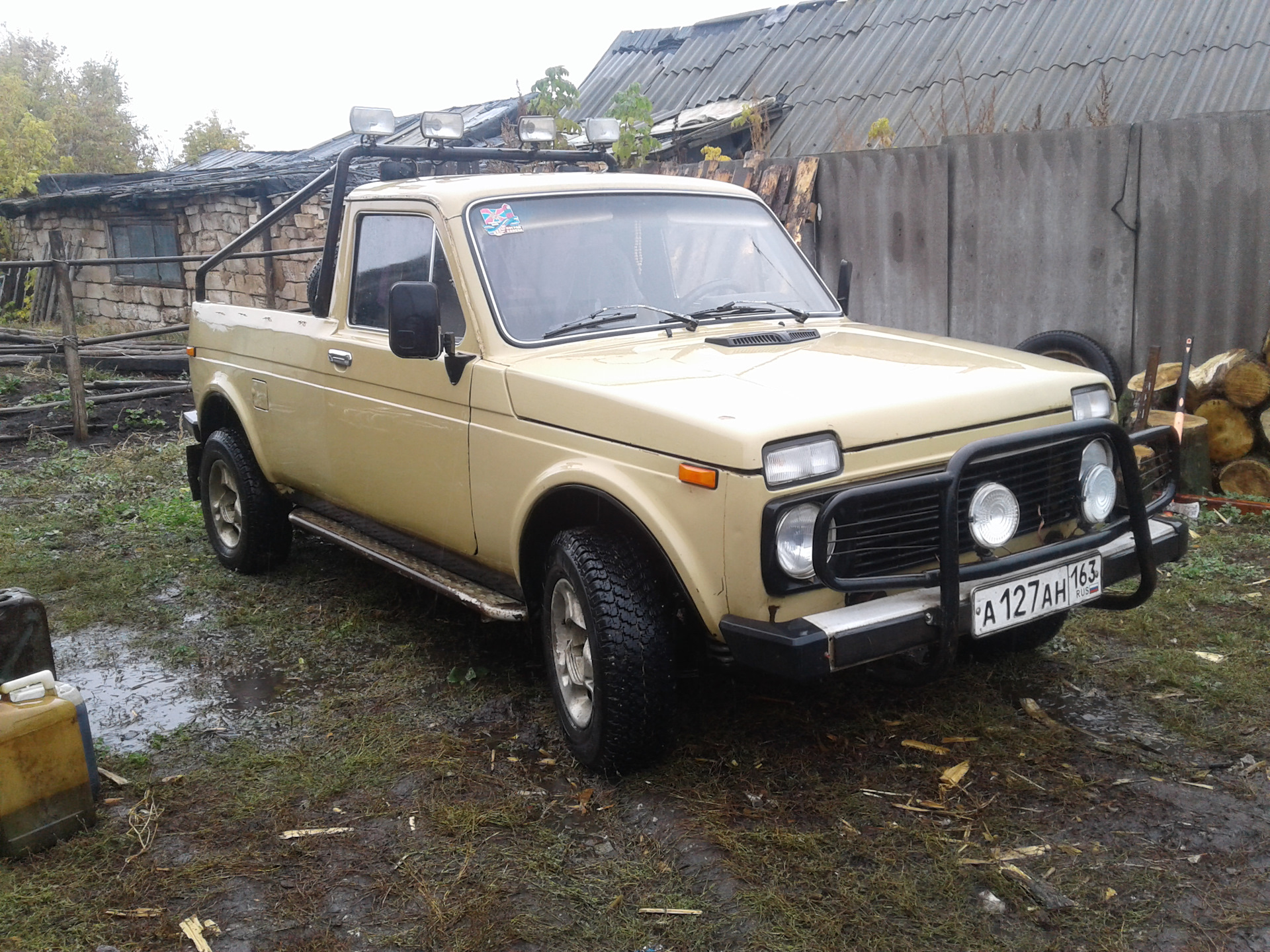

Некоторые нюансы не вошедшие в первую часть по причине лимита кол-ва фото.
Моя "докатка", надеюсь вскоре разживусь полноразмерной запаской:-) Закреплена очень жестко, можно прыгать:-)
Вот как получилось в салоне. Использовал штатные панели, обрезал только. Как видно, места много.
Немного задней крышки. Сделал из фанеры 8мм, но в планах поменять на алюминий.Защелкивается с трех сторон.
В кузове крепление под хайджек и канистру.Все на своих местах жестко закреплено.
Как видно, места в кузове валом. Там уже большой ящик с ЗИПом и инструментом ну и сверху барахло!:-)
Ну и еще пара фоток:-)
Вот так вот превратились мы в пикапчик!

Чем окрасил фанеру, что бы так скрыть структуру дерева?
Очень прикольный проект! Нужно было только поперечин наварить для жёсткости!

А вот нужна ли ОТКРЫВАЮЩАЯСЯ задняя крышка, или она заварена?
Не нужна! Она заварена!

уверен что задние овальные окошки нужны? хотя может это только на фото так кажется и в жизни всё чуть иначе. И такой вопрос: на сколько конкретно легче поликарбонат заднего стекла.
Когда дети сидят сзади, им тоже хочется в окошко смотреть!
А поликарбонат 4мм легче больше чем в 2 раза. Родное заднее весит 6кг. А поликарбонат на 5 см больше в ширину 2,4 кг. А если взять 3мм (все спортсмены ставят его ) то еще легче.
Ясно; т.е. при замене всех задних стёкол на поликарбонат можно кг7-8 выиграть
Больше.Около 12-13 кг. С каждого стекла по 3 кг (плюс-минус)Не забывай, что еще резинки уйдут, а они прилично весят.
тогда есть смысл, просто такой кусок на три стекла выходит около трёх тысяч — не дёшево
Да, около 3т.р, но меньше не продают. Минимум погонный метр от листа. А это 1х2. Но я не жалею, у меня на очереди пластиковые двери с поликарбонатными стеклами. Двери уже лежат, как и поликарбонат!:-)

задние ветккоотбойники для чего-то или для красоты? не боишься запаской об ветку зацепиться?
Если запаской, то отпружинит!:-)
а мне нравится))супер, но мне кажется можно было бы и ровную перегородку сделать как у обычных пикапов))а верхняя часть крышки багажника открывается?
Нет, хотя сначала идея была оставить открывающейся. Но в процессе поменял, т.к высоковато лазить через нее.
ну так то верно, а уплотнитель там если придётся заменить?
Там прихвачено внизу только, срезать за 2 минуты и пожалуйста!
