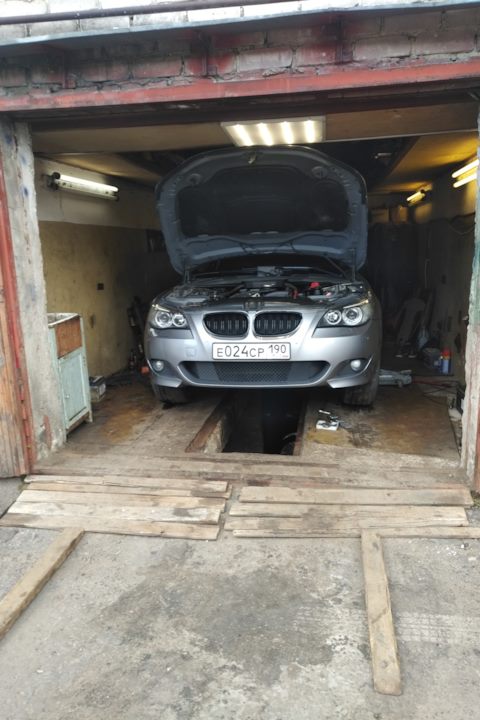

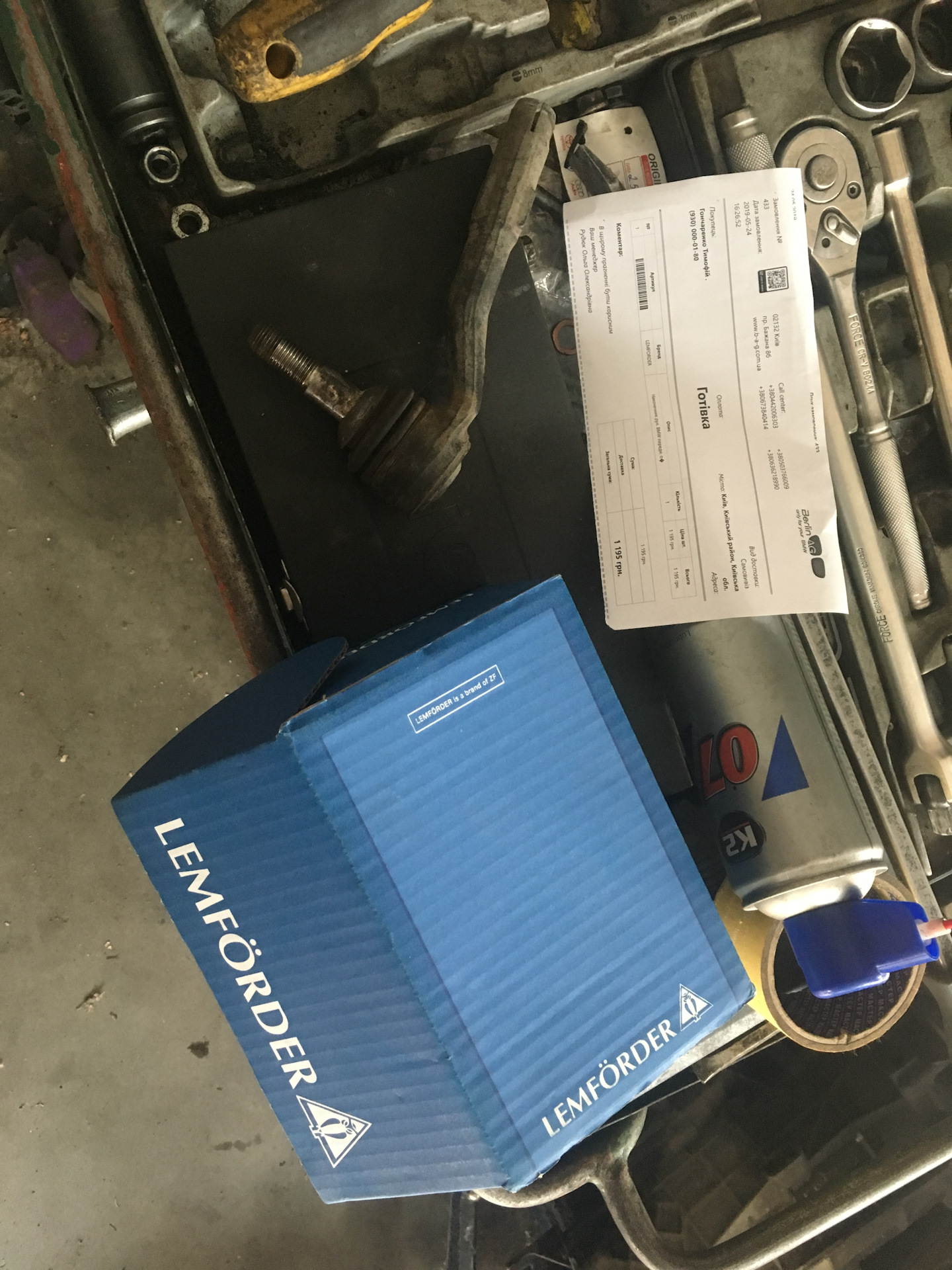

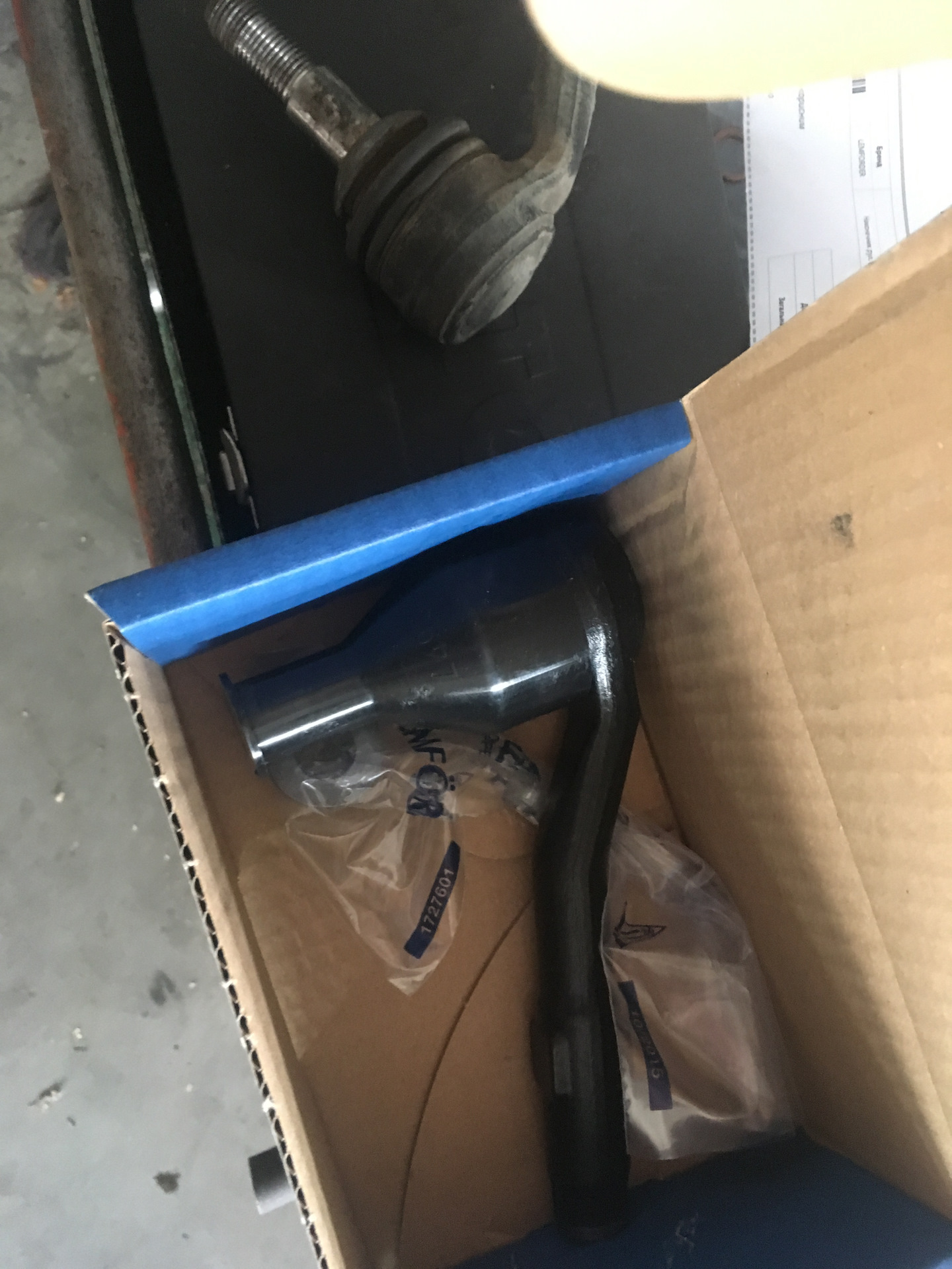

Странная история, вроде и не продаю машину, но в определенном диапазоне задумался бы и вот сегодня как снег на голову приехали ребята глянуть машину со сделанным ранее предложением именно в этом диапазоне. Пережовывать суть осмотра не буду, но есть место где очень мало ходовок проезжают шурша и вот проезжая его, я будучи в полной уверенности, что у меня полный порядок как тут на тебе, какие-то простукивания…первый раз подумал показалось, но на обратном пути точно. Короче попрощались и я укрытый лечу на СТО- итог левый рулевой наконечник и справа не прикручен какой-то из рычагов. Самое обидное ночью вот уже через пару часов выезжаю в Одессу и позавчера сменил резину на задке и делал развал/схождение…как делать схождение и укатанный рулевой наконечник не заметить, злой аж до бешенства! С трудом нашёл лемф на сейчас, ну вот никак не хотелось брать ТРВ которое было в наличии и дешевле и чуть ли не под рукой, но нашёл и успел.
На развал поехал с кипишем, но им уже с СТО успели насыпать пока я ездил, так как все на одном пятаке и все всех знают, переделали, но ну его нах наверно туда больше ездить.

Тоже вчера левый поменял — взял Moog. Переплачивать за Лемфердер уже не вижу смысла — качество упало. Например, передний рычаг Лемф на е34 прошел 20000 км. Такой же результат показал и Делфи, который в разы дешевле )
Рычаги и у меня тоже не ходят никаких брендо по этому их я реставрирую, нашёл место и всем доволен, а вот наконечник это другое кино
А я первый раз поменял оригинальные передние рычаги в Е34 на 200000 км.
Ну оригинал я не пробовал, мы за лемф говорим, а за ценник оригинала я лет 10 реставрации буду делать)
digree
Если уже экономить, то покупать бренд со своим производством, а не непонятно где сделанный муг
На вид сделан прилично. Посмотрим на ресурс.
