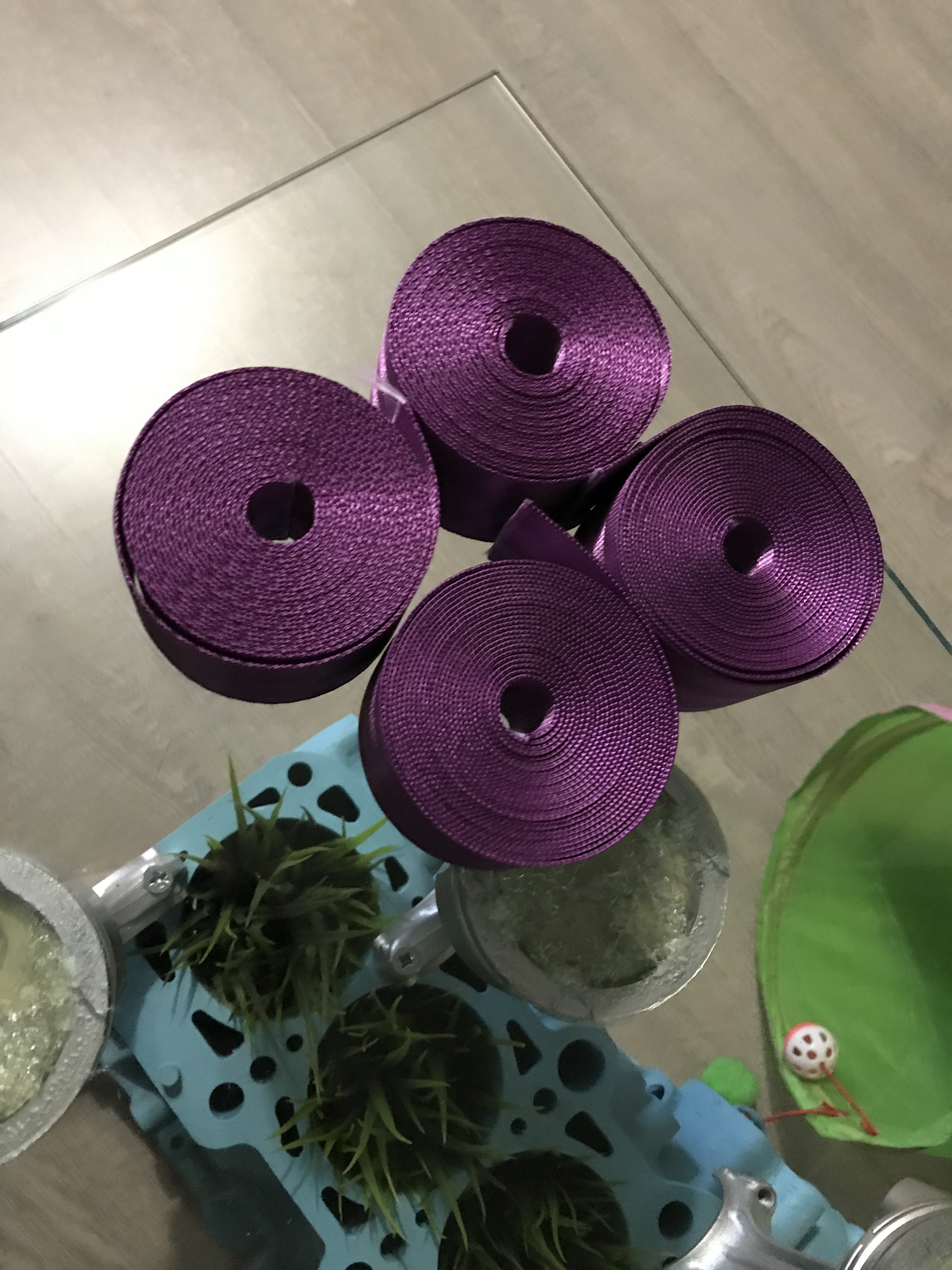

Сегодня пойдёт речь, о замене лент в ремне безопастности. Ещё осенью мной была купленна 15 метровая бабина с лентой фиолетового цвета.
И только не так давно до этого дошли руки.

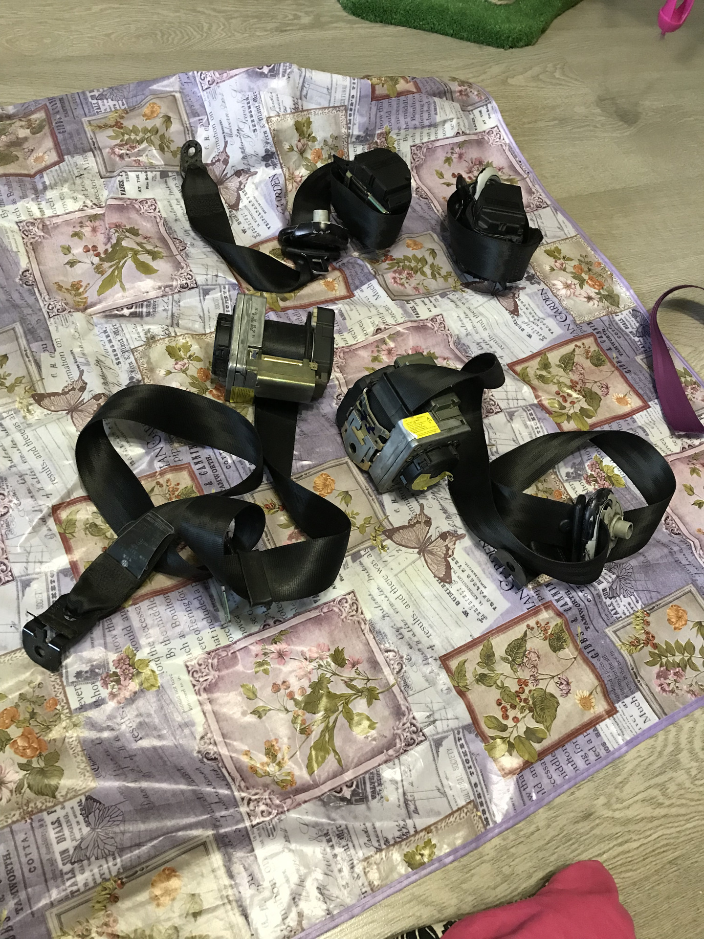

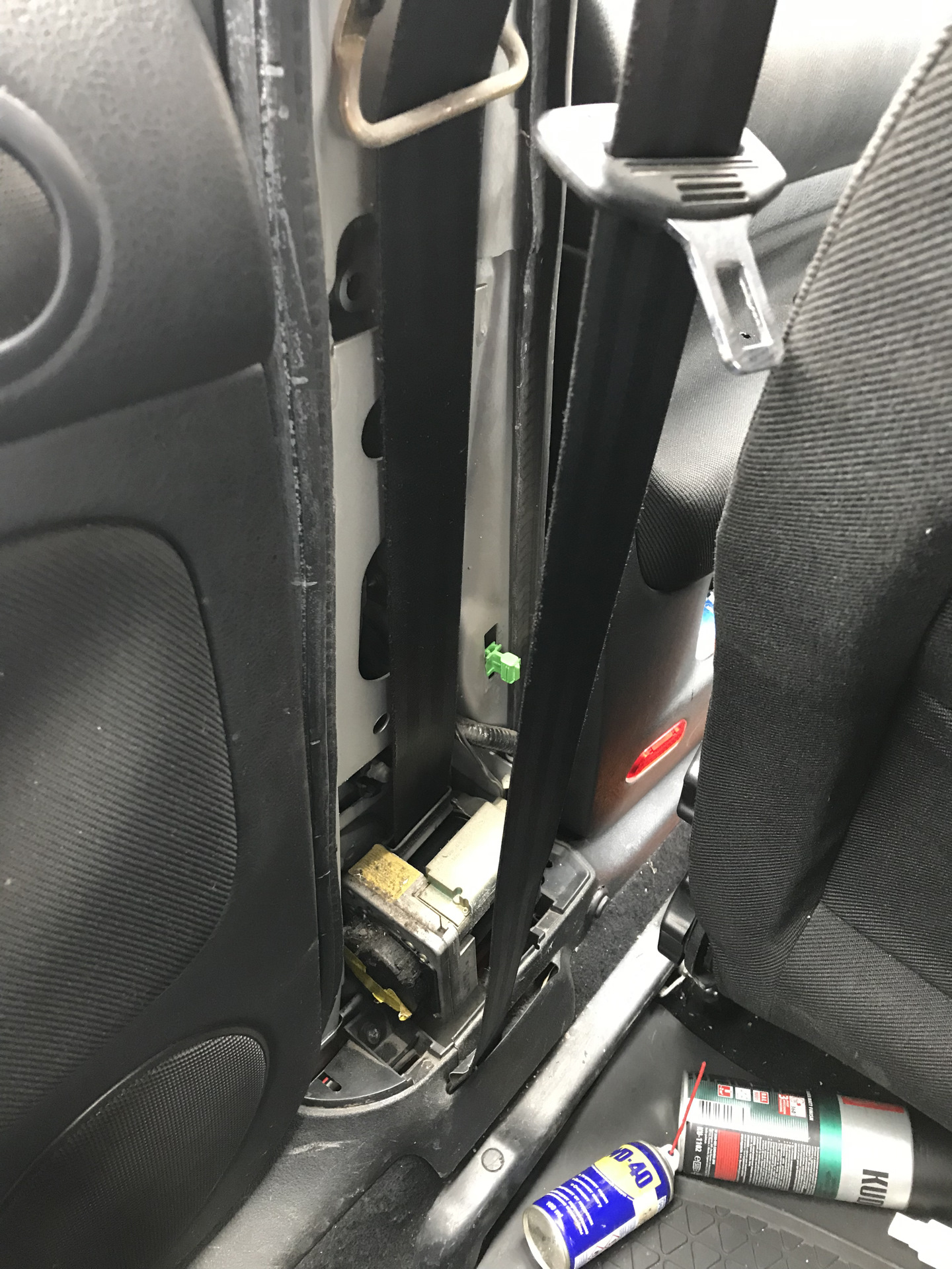

Идём в машину и снимаем передние ремни, откручиваем катушку и противоположный конец. Для этого нужно снять внутренний пастик на пороге.
Снимаем задние, тут тоже нужно снять полку багажника и боковой пластик. Точно так же откручиваем катушку и противоположный конец.
Идём с этим богатством домой и начинаем расшивать ленты.

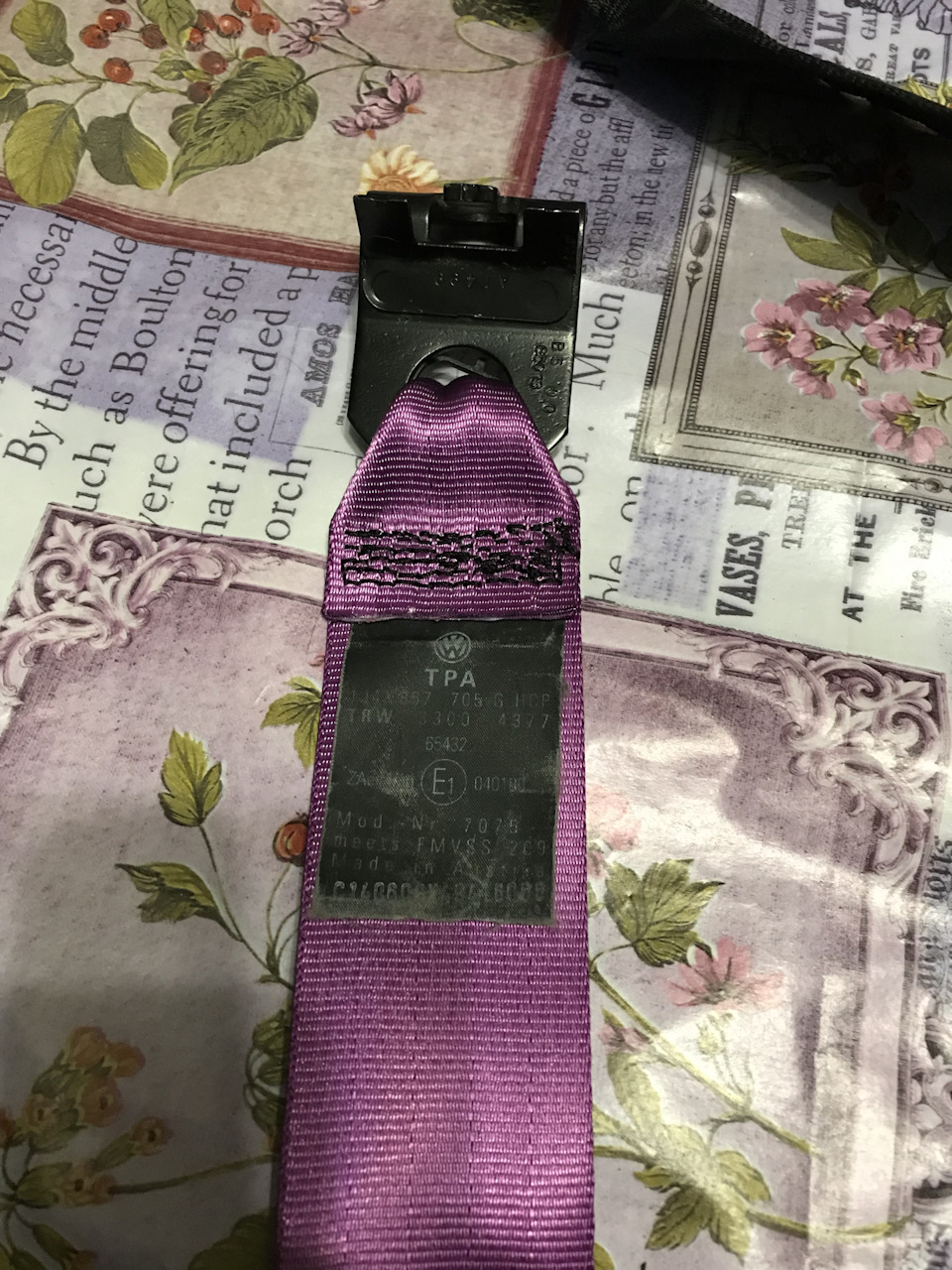

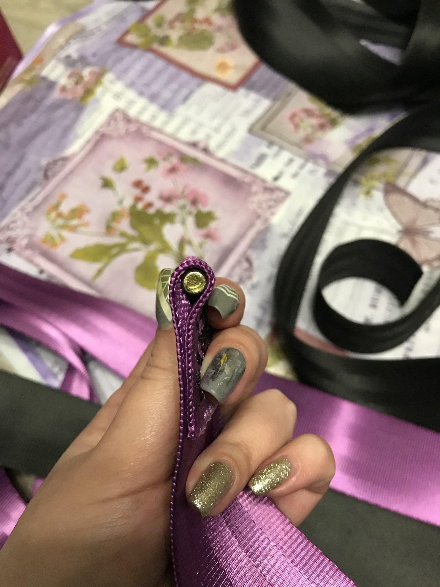

Распарываем швы на петельке и аккуратно отшиваем бирку с номером (ее нужно пришить на новую ленту.

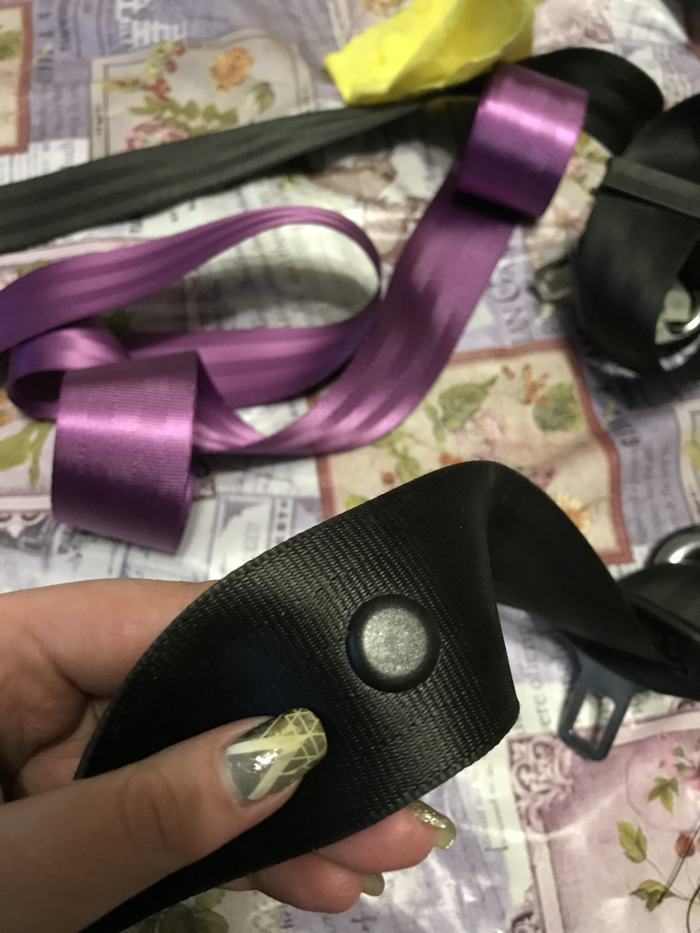

15 метров ленты режу ровно на 4 части.
Сшиваем все обратно, делала это я на руках хорошей обувной лентой и толстой иглой
Все делаем по подобию.
Совет. Лучше сначала полностью перешить один ремень по подобию второго, а потом второй по первому, тогда точно соберёте все в правильной подследственности.

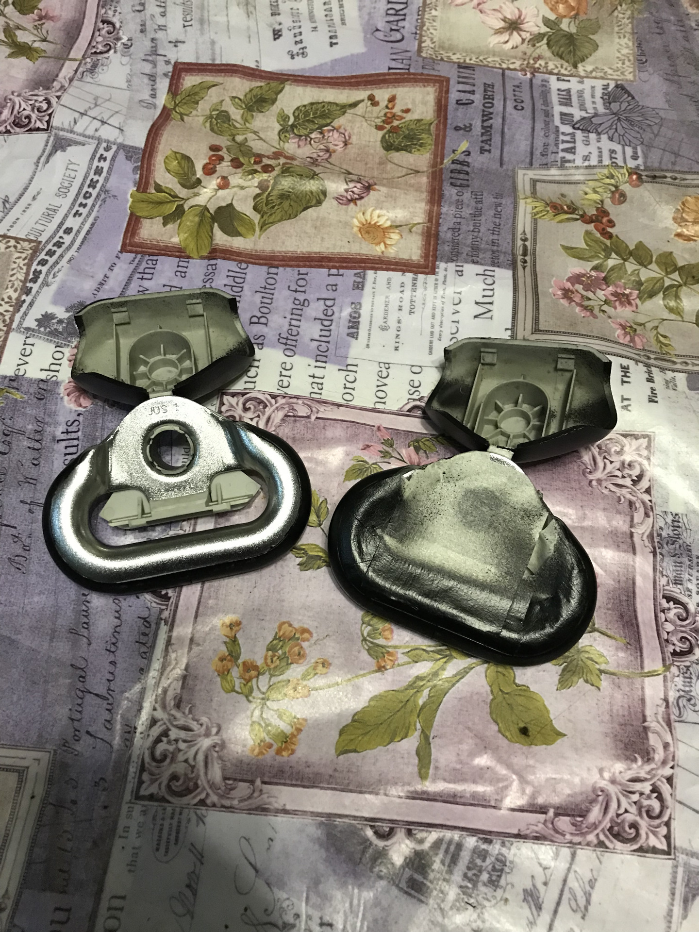

Обновила так же держатели, покрасила чёрной краской из баллончика.

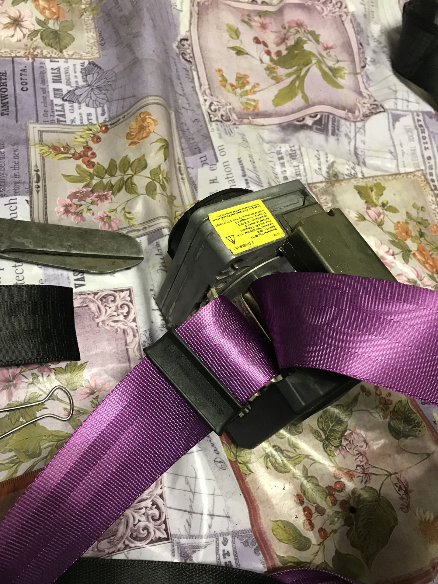

И теперь самое интересное — катушка. Главное не замотать ее без летны, тогда придётся покупать новую!
Вытягиваем до конца ленту и блокируем чем нибудь катушку, у меня это ручка от зажима бумаги.
Вынимаем конец ремня, он закреплён на стопором штифте, отрезаем его, освобождаем катушку и вставляем новую ленту, точно так же! Это важно! Иначе пазл не сойдётся! И зашиваем стопор в новом ремне.
И закручиваем катушку с новой лентой, так делаем все четыре, но на задних ремнях срежьте сантиметром 30-40 летны, а то не полностью ремень закатается в катушку.

Немного портит впечатление кривоватая прошивка (фото 10 и 12)
Это все равно не видно
швейная машинка должна это шить запросто.
У меня ее нет, все руками

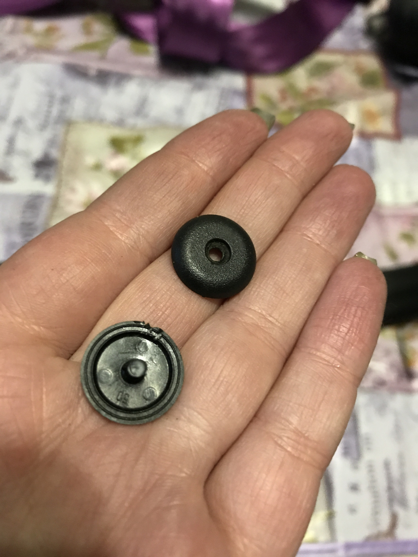

Ограничители не удалось переставить?
Стоят, они как заклёпки снимаются и одеваются
