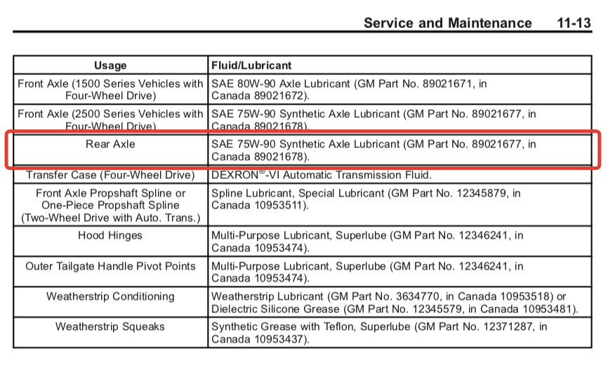

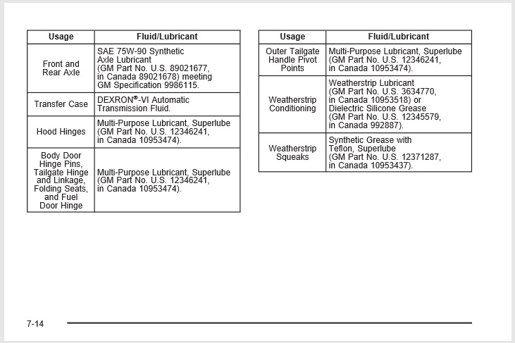

Открываем инструкцию:
SAE 75w-90 и код оригинального масла, ну ок. Никакого LS не упомянуто. Пробил оригинал по коду — мало где есть, а где есть стоит 2500 за литр. Воздержался. Живу я в Сибири, зимы у нас холодные, выбрал лучшее из лучших с учётом морозостойкости: Neste Hypoidi S 75w-90, оно же Neste Pro Axle 75w-90 (ребрендинг).
Никаких LS присадок в выбранном масле нет, но они судя по инструкции там и не положены. А ещё я любопытный и по образованию инженер, так что как следует изучил всё, что доступно в интернетах по-поводу дифференциала Eaton MLocker (g80). И как работает и как устроен. Да, там есть фрикционы, но не такие как в большинстве дифференциалов с хитрым распределением момента, а особые, работающие в режиме вкл-выкл. В теории MLocker — это открытый дифференциал, который при определённых условиях и в определенном интервале угловых скоростей быстро и полностью блокируется с помощью сжатия этих самых фрикционов.

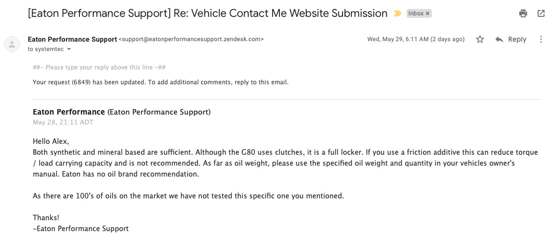

На всякий случай я ещё связался с тех. поддержкой производителя дифференциалов, спросил надо ли LS в их дифференциал:
Hello,
I drive Chevrolet Tahoe 2013 equipped with g80 Eaton MLocker differential.
Could you please clarify requirements for the rear MLocker differential lube, especially the detail should I use «LS» fluids with friction modifiers or not?
Or another question: is «Neste Pro Axle 75w-90 GL5» suitable for this kind differential?
Thanks,
With Best Regards, Alex
(Извиняюсь перед всеми граммар-нази за свой английский, я лучше понимаю, чем говорю)
На что получил однозначный ответ, что LS не надо:

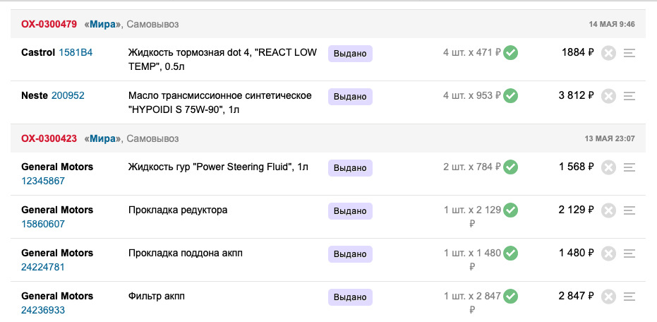

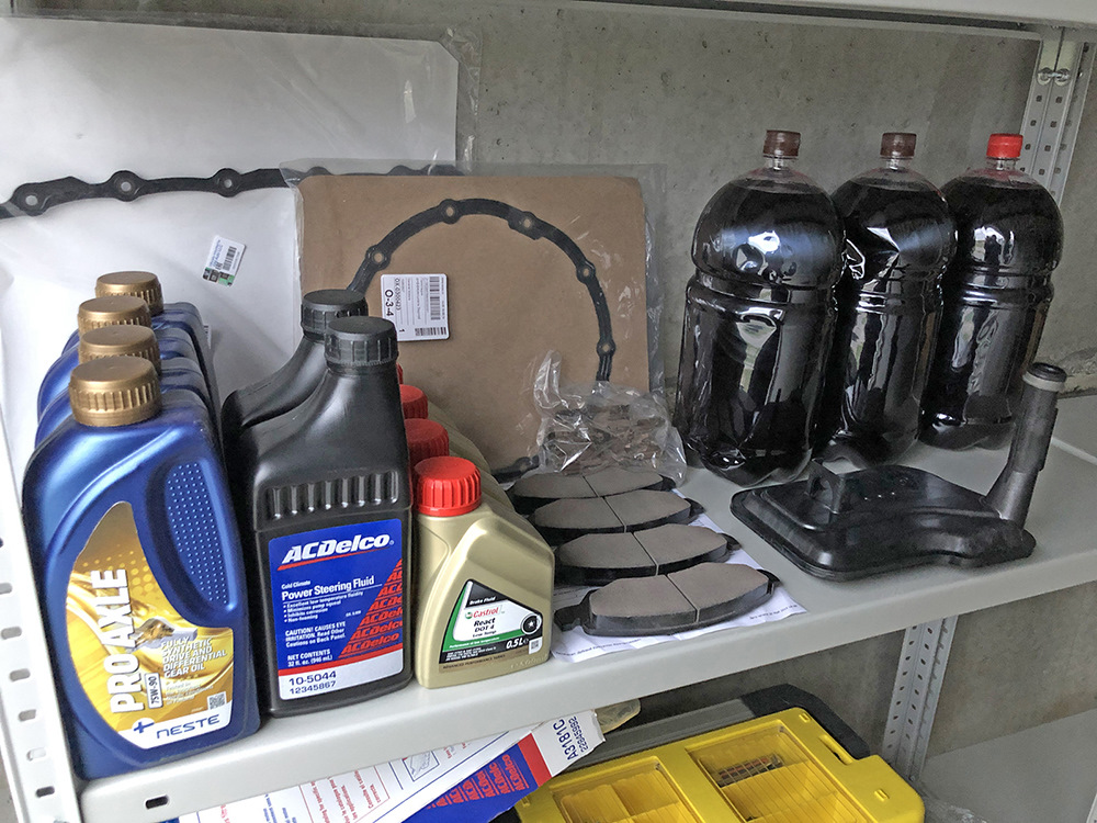

Выбор остальных расходников был куда проще. Тормозная жидкость Castrol Low Temp потому, что лучшая по вязкости в морозы, что очень важно для корректной работы АБС и системы курсовой устойчивости. Прокладки и фильтры оригинал. Жидкость ГУР тоже оригинал, потому что в инструкции кроме неё ничего не положено.
Всё было на заказ кроме Dexron VI для АКПП и раздатки. Dexron VI взял на разлив от Mobil, там же где я обычно на разлив покупаю масло ДВС. Mobil всегда молодец, всегда в наличии. Кстати интернет-магазин exist.ru то ещё днище, но приходится пользоваться от безысходности, в моих краях остальные ещё хуже.
В течение нескольких недель я собирал все расходники.
Шпаргалка по количеству расходников:
АКПП, частичная замена, ~5-6 литров
Раздаточная коробка, ~2 литра
Передний мост, ~1,5 литра
Задний мост, ~2,5 литра
Тормозная жидкость, 2 литра
Жидкость ГУР, 2 литра

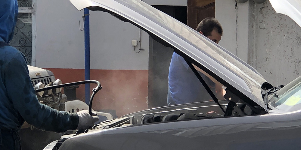

Как всё приехало и оказалось у меня в гараже, поехал на местное СТО специализирующееся на америке.

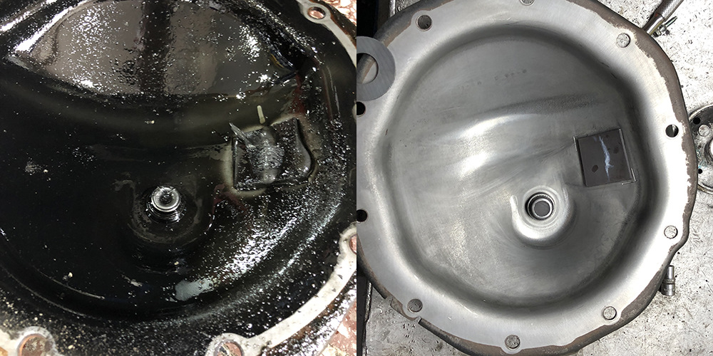

Задний мост.

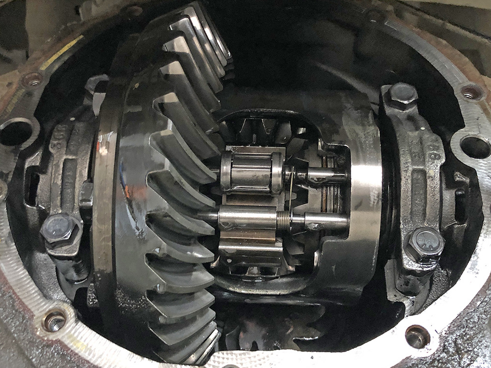

Начали с заднего моста. Открыли крышку и очень удивились — как-то неожиданно хреново выглядело масло для 40 тыс. км. Чёрное, пригоревшее и со стружкой немножко. Странно, ведь я никогда не увлекался офф-роадом и выжиганием резины на асфальте. Ну и ладно, значит хорошо, что меняю масло!
Очистили химией всё, до чего был доступ, поменяли прокладку, закрыли крышку и залили новое масло.

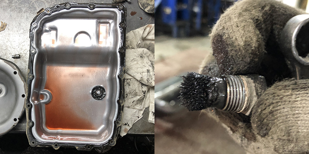

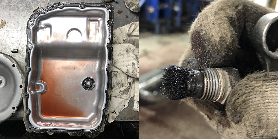

С передним мостом всё было лучше, масло слилось светлое, стружки на магнитике почти не было, но это потому, что я уже менял в нём масло. Даже фотать было нечего.
АКПП и раздаточная коробка.
По инструкции и туда и туда Dexron VI. Сняли поддон АКПП, слилось масло как новое. Поддон, магнит в нём и фильтр в идеале. Сразу видно, что коробка у меня в тепличных условиях! С раздатки тоже слилось светлое масло, на магните было чуток стружки, так что ничего интересного. Летом езжу всегда в режиме 2WD, зимой в режиме AUTO. Режимы 4H/L не использую, т.к. офф-роад — не моё.

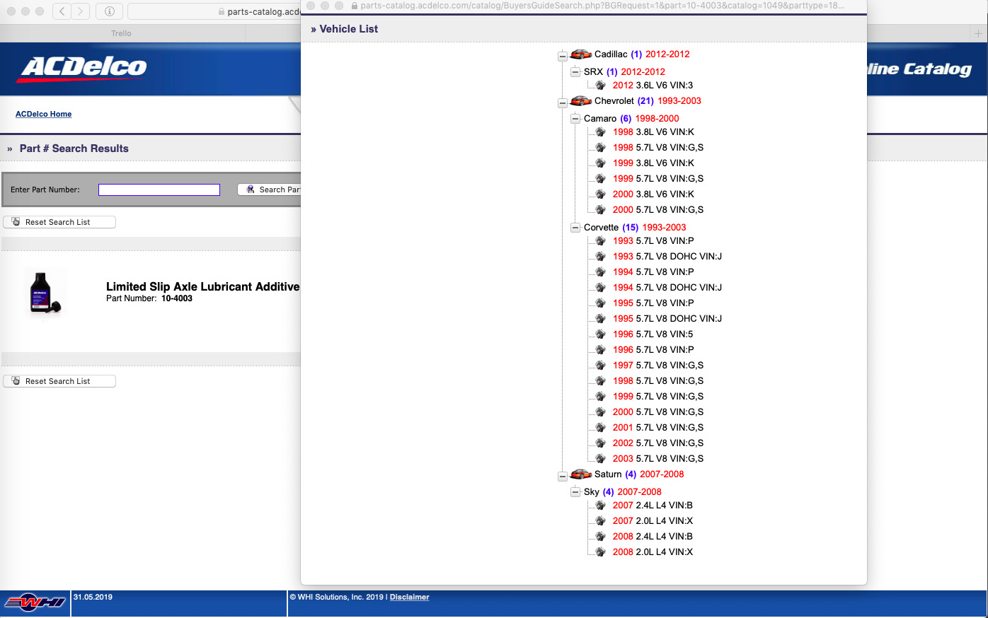

Почему не присадка ACDelco, которую льют всем без разбора в мкадии — в Сибири в наличии не было, только под заказ. А вот MOPAR была. Кстати, эта самая ACDelco точно так же не положена в GMT900 по инструкции, как и MOPAR. Cмотрите сами — официальная инфа о применимости присадки от ACDelco:

добрый день, подскажите то в итоге лили в процессе эксплуатации, с присадкой LS или без нее?
доброе время суток! со времен этой записи еще в мосты не лазил, планирую менять масло в мостах к следующему лету
Очень полезный пост. Приобрёл сам не давно 900-й и начал подбирать требуемые жидкости. Это то что нужно было. Спасибо

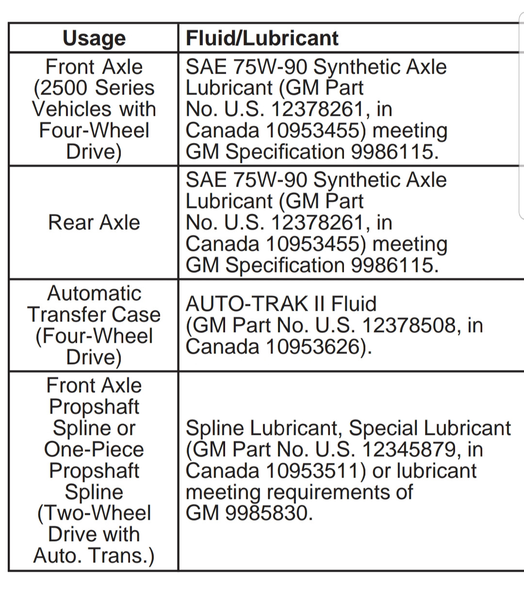

"По-хорошему GM должен был в инструкции написать «лейте в задний мост только нашу жидкость» и её код, так как они сделали это с жидкостью для ГУР."
Они так и сделали, указали "GM part No 89021677", которое уже имеет присадки LS. Из его описания "GM synthetic axle lubricant from Chevrolet Performance is designed to meet the performance requirements of today's modern day passenger vehicles in a range of operating conditions, including limited-slip applications"

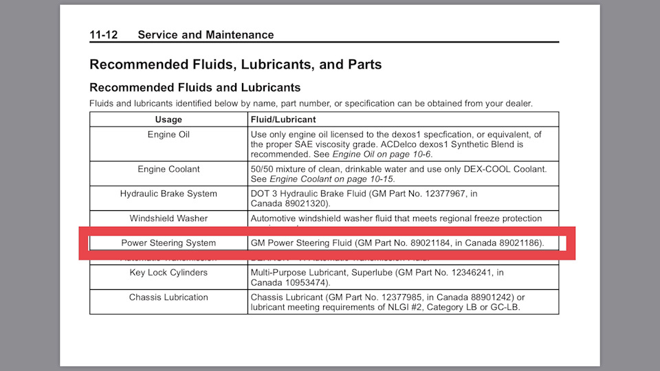

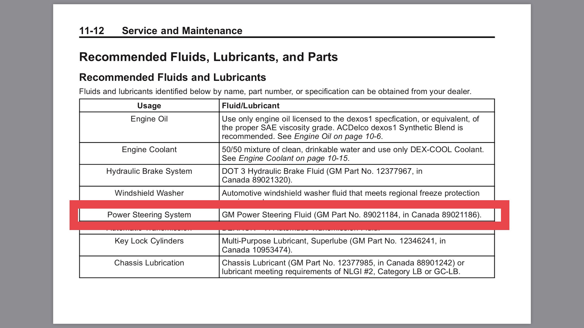

Нет, друг, сделали они совсем не так, смотри как написано про жидкость ГУР (в приложении) и как про задний мост (первая картинку сверху).
«limited-slip» — вот этого не хватает в инструкции рядом с SAE 75w-90.
Смысл тот же, в скобках указали партномер масла, которое как раз и предназначено для LS диффов. В мануале к эскалейдам чуть более расширенное описание, с указанием использовать или оригинал, или масла, соответствующие спецификации 9986115. Масла, соответствующие этой спецификации, также имеют индекс LS
Инструкция на tahoe стрёмная, раз допускает трактовки. Главное, что во всём разобрались и всё хорошо закончилось.

Обработка уплотнителей
дверей против скрипов
Синтетическая смазка с тефлоном Superlube® (номер запасной части GM 12371287).
Присадка к топливу Средство для очистки топливной системы GM Fuel System Treatment Plus (номер запасной части GM
88861011)
RUmata-111

В 900ку и по инструкции, и «гуру» льют декстрон
в ГУР отдельная смазка)
«Гуру» — имелось в виду уважаемые сервисмены)
сорри))
