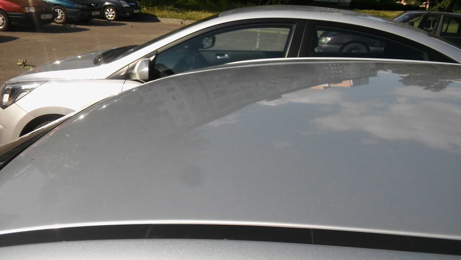

После того как у меня открылся капот на ходу на крыше остались вмятины. Лечить поехал сюда vk.com/netpokraske
После ремонта
Что могу сказать про человека который делал? Все очень даже неплохо, записался, через неделю приехал, утром оставил, вечером можно забирать. По цене вышло 100$. Обшивку потолка снимал/ставил сам. Быстро, четко, без лишней болтовни.

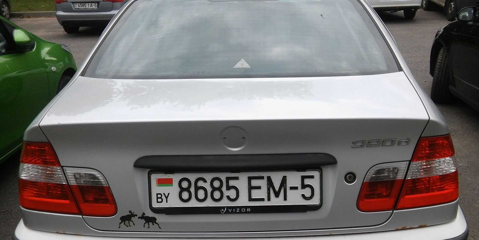

Потом мне случайно подвернулась за недорого крышка багажника еще и в цвет. Ну что ж значит будем ставить)
Поменять крышку можно самому примерно за час времени. Проблем с протягиванием проводов через гофру тоже не было, все легко тянется.

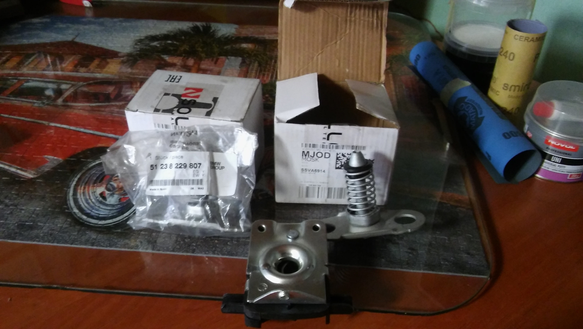

Так же решил поменять замки капота, т.к. до конца непонятно почему он тогда открылся, зачем рисковать еще раз?)
Надо сказать что замена замков по первому разу задача нетривиальная, пришлось полностью снять передний бампер. Уже потом я понял что этого можно было и не делать, ну да ладно.
После установки провозился еще 2 часа с регулировкой. Регулировать можно в трех местах, поставишь неправильно и он либо не закроется, либо закроется но будет легко открываться, либо будет закрываться только на один замок. В конце концов добился нужного результата. Если кто то это читает вопрос: у вас капот закрывается сам от падения или надо надавить руками чтоб щелкнуло? У меня закрывается только руками, думаю это потому что новые пружинки, но не факт может с завода он должен был хлопать сам и надо регулировать еще.

При встрече расскажешь как замки поменять, а то уже давно лежат новые, а поменять руки не доходят :)
Оке, сразу скажу — гемор)
Еще лучше сразу купить тросик который центральный, на старом скорее всего будет рваться гофра внутри которой ездит тросик и которая должна быть целая
Думаю покупка тросика не будет большой проблемой))) А вот замки хотелось бы поменять, а то смотреть на них страшно)
320 дизель с японии? Что то новенькое ))
Хз продавец так сказал. Лукавит?))
Или ты сам переклеил значок задний ?
Не, такой был
Ну тогда лукавит быстрее всего.
Я с Японии ни одного дизеля не видел
Там еще была наклейка синяя с надписями на английском, жалко снял. Продавец с форума, по общению очень адекватный, может конечно мне послышалось, сейчас переспрошу)
Ну может с англичанки.
Посути не важно откуда.
Главное состояние и цена.
Ну я ж не хочу тут брехать абы что)
