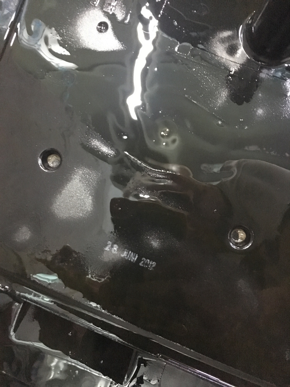

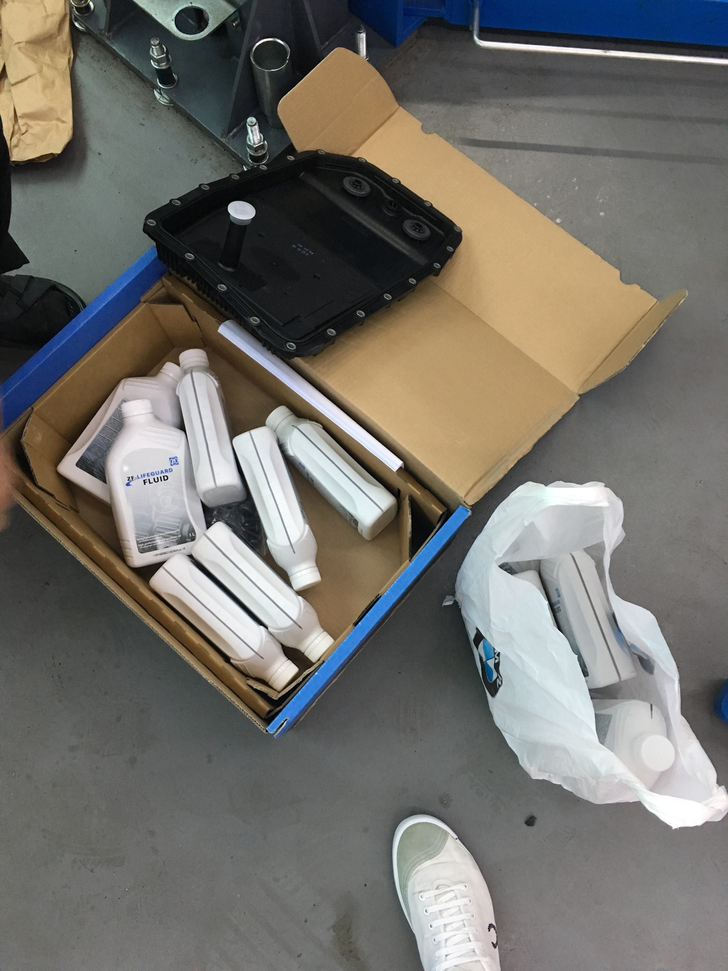

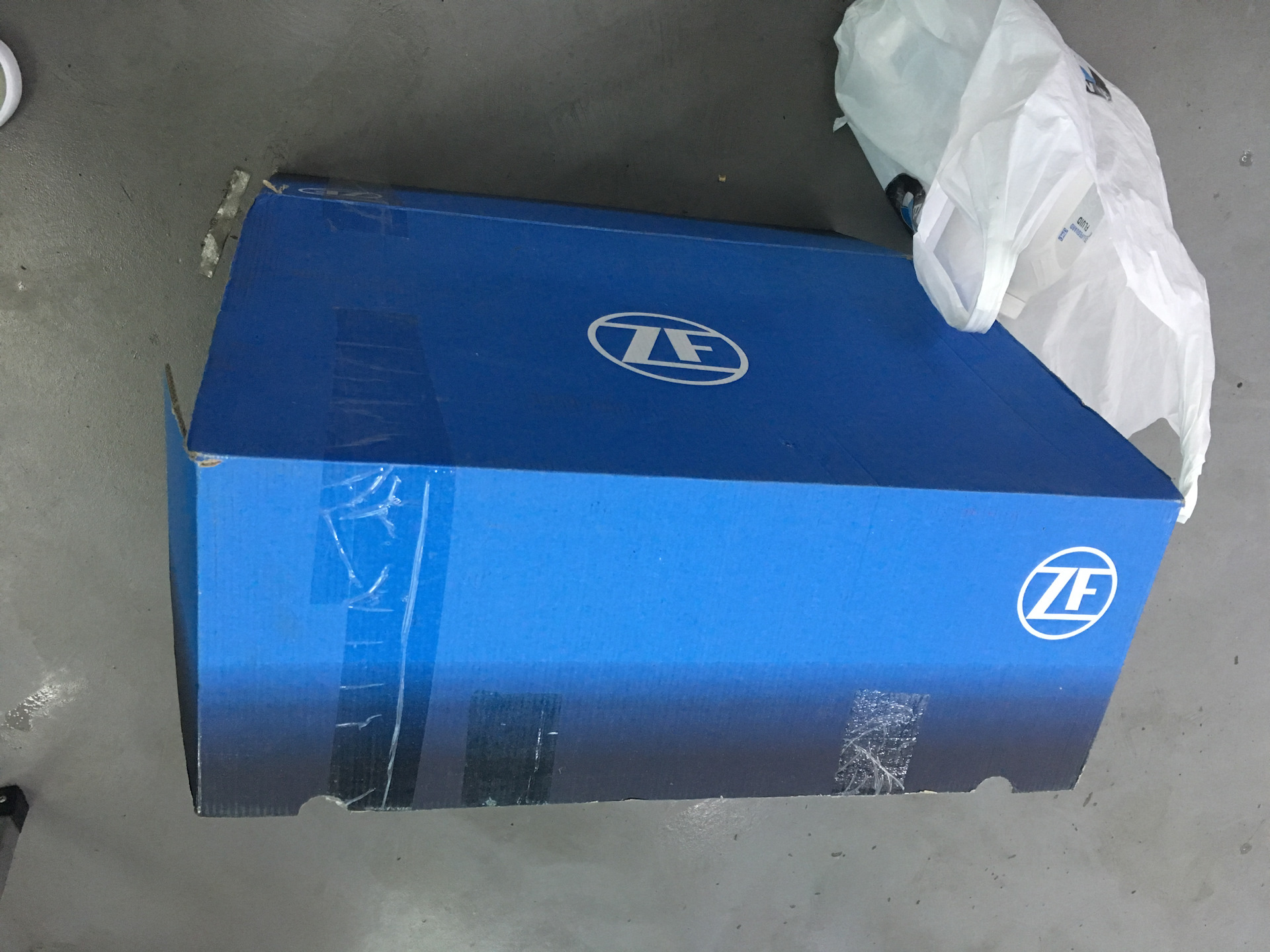

Долго хотел и думал стоит ли менять масло в коробке, ведь ничего не беспокоит. Знаю достаточно много примеров когда после замены масла ложилась коробка да и бытует мнение, что если никогда не менялось масло, то лучше уже не лезть…тем более допускаю, что реальный пробег под 300к (но это не точно и тем не менее). Логика такого мнения мне понятна- если в коробке есть износ, то масло со стружкой и соответственно за счёт этой стружки есть необходимое сцепление там где оно должно быть, меняем масло на чистое и износ добивает коробас…как-то так. Гонял я эти мысли пока не подвергнулся вариант взять набор для замены по хорошей цене у друга который продал машину и не успел поменять.

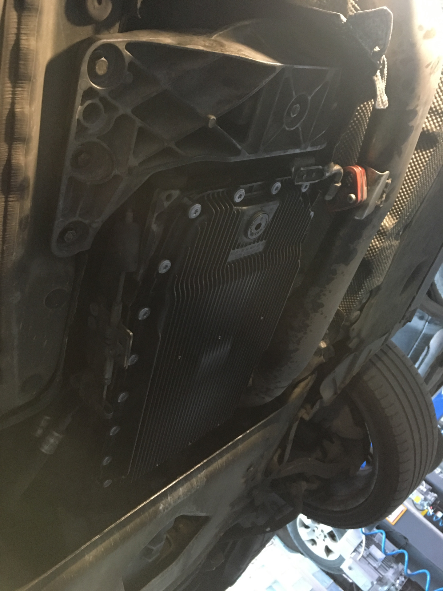

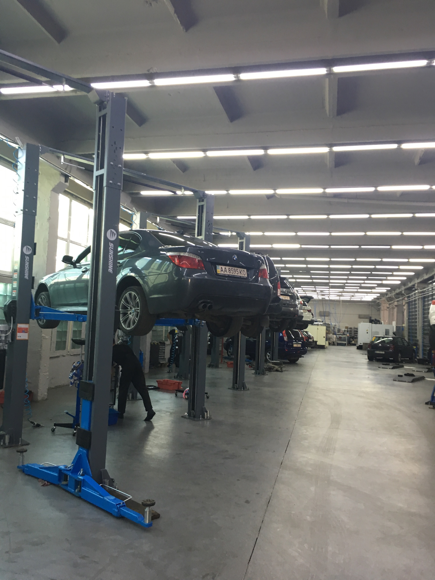

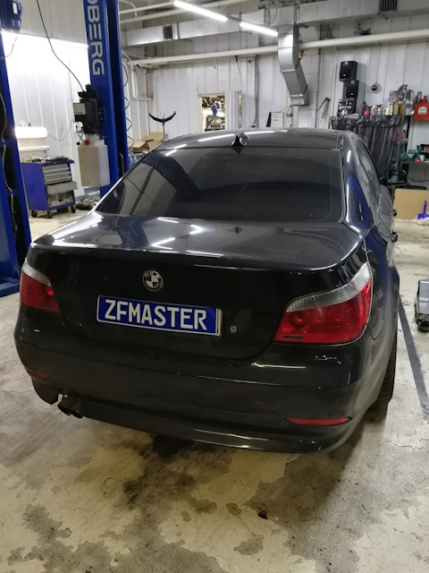

Было принято решение менять у нас на Мак Трансе, профильное СТО по коробкам, учитывая что предполагалась замена очков, а значит съем гидроблока поэтому с постоянным своим СТО решил не проверяться.

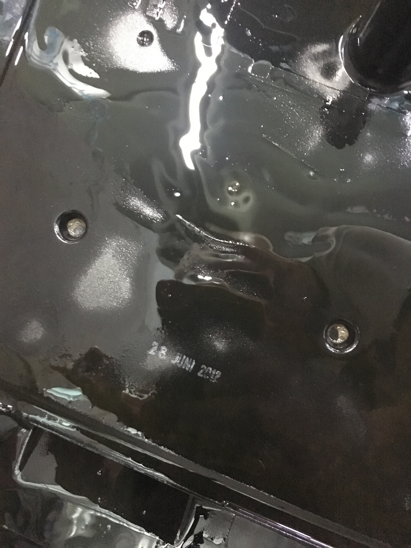

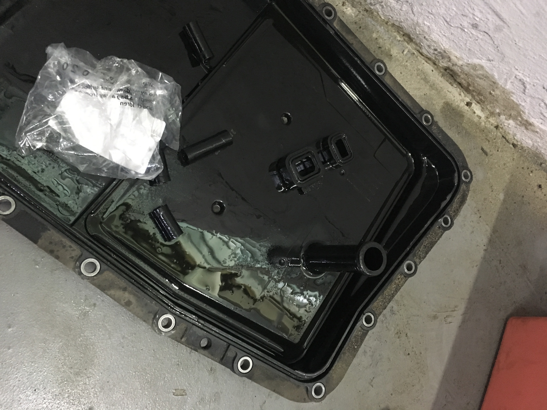

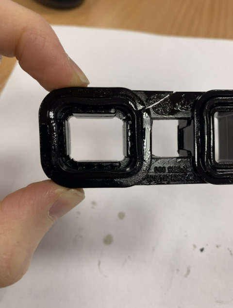

Приступили к замене, первые новости более чем хорошые- масло уже менялось, правда рукожопами ибо на поддоне были следы герметика и на втулке одной тоже, само масло грязноватое, но без запаха гари, очки оказались целыми но с задубеневшими резинками, а две втулки стояли взападлецо, хотя должны были торчать.
Никаких изменений не почувствовал, кроме приятного ощущения, что обслужил коробку). Что занимательно влезло чуть меньше 7 литров, хотя у друга с такой же коробкой влезло 8 пару месяцев назад на этом же СТО и у этого же мастера, но то такое.

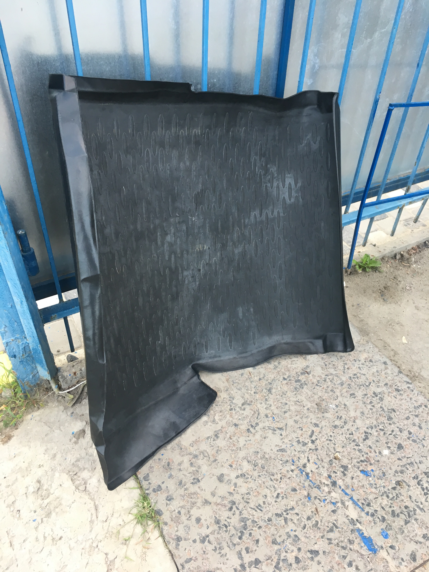

После замены погнал на почту где меня ждал бушный, но оригинальный резиновый коврик в багажник за копейки. Человек отправил без предоплаты, а его не забрали и переслал мне за так…вопрос оплаты пересылки в 80 грн. Тож давно подумывал об этом дивайсе, вот прям не хватало его после е39, очень удобная штука.

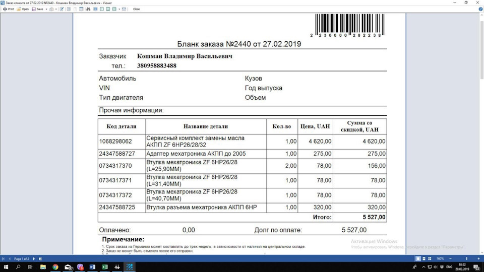

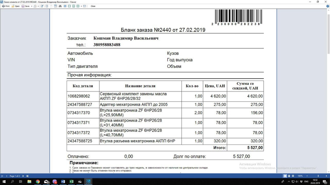

А по чем само масло брал?
Это с маслом
Я тоже недавно менял. Суть ведь не только в замене масла, сколько в замене втулочек, адаптеров и т.д.
Ну по ходу да, только я про эти все втулки, разъемы и очки узнал уже когда дело дошло до покупки набора)…ещё очки меня отговаривали менять

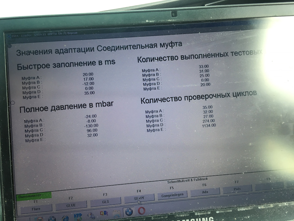

По коррекциям зф рекомендованым даже если коробка их превышает, по пакетам, не факт что она умрет или мертва. Что касаеться замены масла то zf рекоменловали 70-80 тыс км теперь каждые 60 тысяч . На 6 ступке был мануал как обучать после замены масла и сброса коррекции
www.bimmerfest.com/forums/showthread.php?t=907228
актуально для (GS 19.02 ; GS 19.04; GS 19.11). Для 8 ступок сбрасывать коррекции не нужно сами адаптируються или в случае ремонта.
Спасибо Сань, я гляну, до этого ориентировался на www.drive2.com/l/460449632263079455/. По пакетам так у меня у друга по пакету Е там ипанячее число и машина набузованная по самые помидоры, гибриды там, кульки, софт и работает без нареканий при этом…в этом согласен
поэтому главное регулярно менять масло и на холодную не мучать мехатроник, инструкция та же только я беру англ ориг

Состояние определяется просто
Боюсь даже спросить как) У толика давление по пакету Е за 300 это как бы ты определил состояние, как нормальное?..а коробка ведёт себя нормально и после замены масла тоже тьфу-тьфу

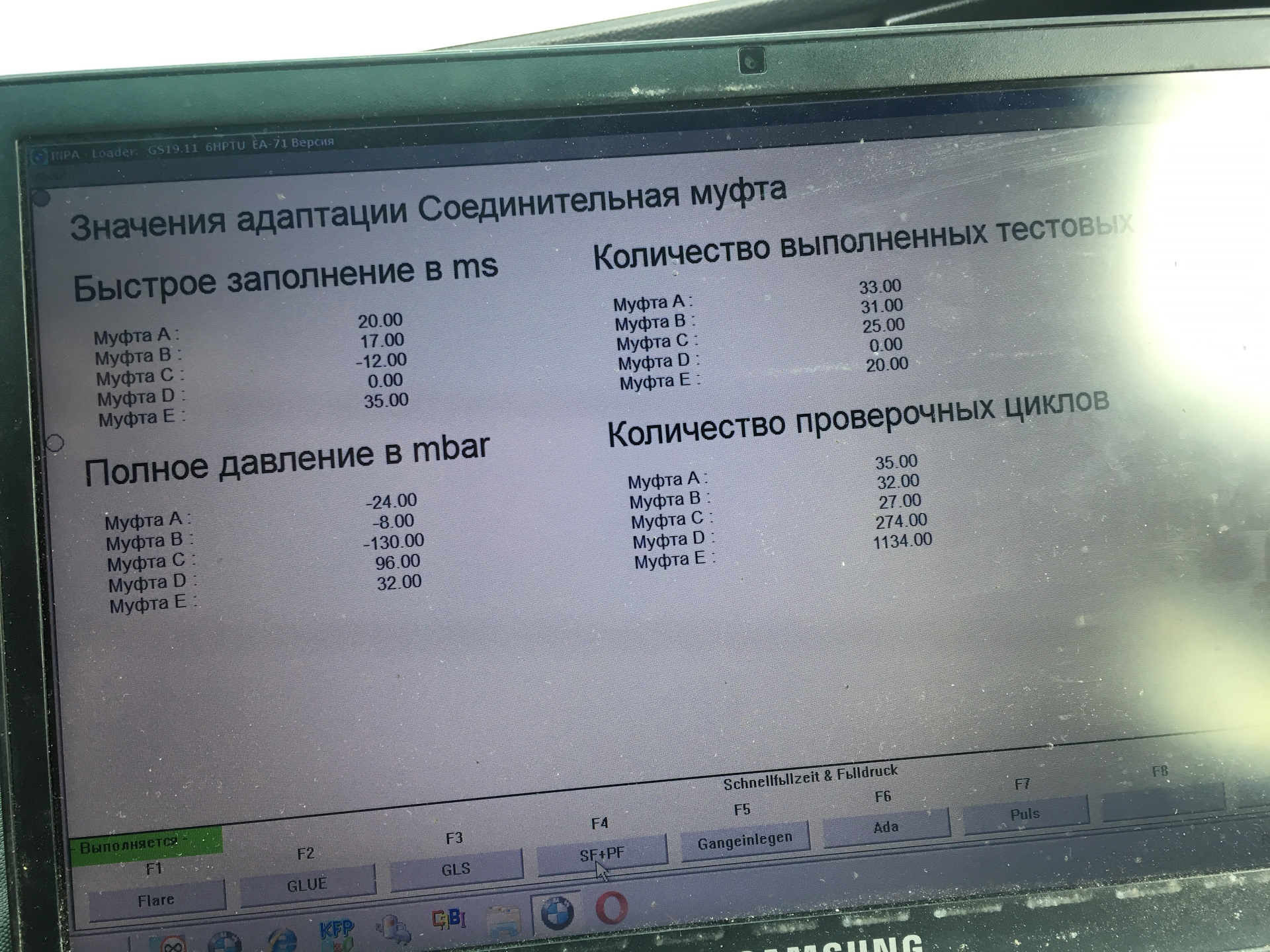

Хорошие показания у коробки
Ты не делал через рейнголд сервисную функцию "замена масла/проверка уровня" после проделанной работы?
Не делал, а надо?) Показания хорошие, если бы недавно кто-то не скинул в группу, то я бы и не знал, хотя у Толика пакет Е за 300, а работает без нареканий
Ну эта функция есть и в тисе написанно ее делать, но ее походу никто не выполняет.

Ну у меня в этом смысле как раз наоборот, делается все что можно и так и так…и охлаждайку прокачивали через комп, тормозную тоже и проверяли прибором, а за коробас спрошу сейчас, может Батя значения не придал
Lovisandali
Есть и пакеты е750 и по словам водителей у них идеальная коробка
Ну у Толика ты то катался, знаешь не со слов водителя так сказать, а вообще я тоже считаю, чилиек показатель поэтому раньше свои и не смотрел…там же ещё куча критериев
