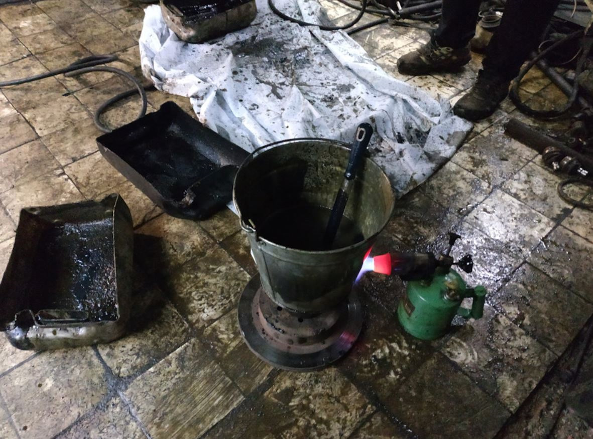

Одновременно у MATATARI выполнялись следующие задачи:
Замена масла в ДВС, частичная замена масла в АКПП, замена масла в переднем редукторе (сыпется), замена задней ступицы и верхней шаровой опоры.
Сразу скажу, что надо отдать должное, при замене шаровой, Михаил использует интересное приспособление – мини пресс и меняет шаровую быстро прямо на машине, не снимая рычага.
А вот из-за того, что операции производились параллельно, произошло следующее:
Из двигателя слили масло, поменяли фильтр, слили масло из АКПП, протёрли использованной перчаткой поддон (никаких промывочных средств и чистой ветоши), поставили поддон АКПП на место, залили первую порцию масла в АКПП, приготовились доливать масло в АКПП на заведенном двигателе и…
ЗАВЕЛИ ДВИГАТЕЛЬ БЕЗ МАСЛА! Звук двигателя был ужасным и через секунд 5 MATATARI закричал «Глуши двигатель» (в кабине на подъёмнике сидел я). Заглушили…
Сколько он мог работать без масла и сколько подобных случаев и по сколько секунд может случаться в гараже MATATARI в Мытищах, я оставлю на волю Вашей фантазии…

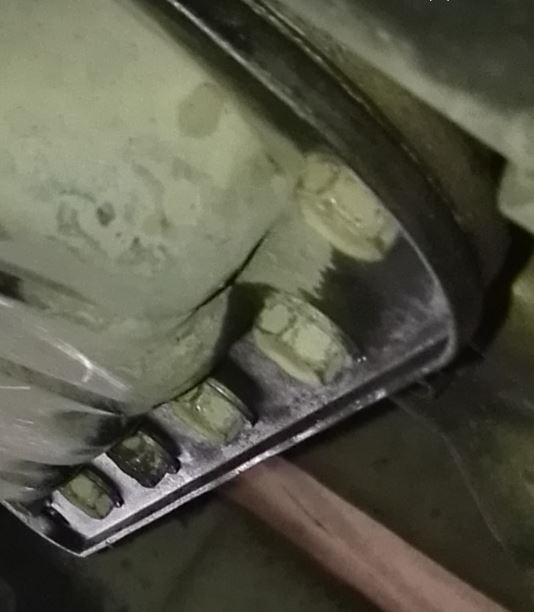

Визит второй ЗА ДВОЕ СУТОК ДО ВЫЕЗДА В КРЫМ:
Подмастерье залезает под машину и с удивлением: «У Вас же АКПП течёт!»
По всему краю поддона были значительные капли! НЕ «запотело», а именно КАПЛИ по всему кругу.
А проехал я неделю и около 500 км!
Я: «Ребята, неделю назад у меня коробка была абсолютно сухая. Вы меняли масло! Решайте проблему.»
Проверили затяжку поддона – норм. Решили долить. Я опять сидел за рулём на подъёмнике…
Я: «Сколько долили?»
М: «Стакан».
Я чуть позже: «А почему тогда в канистре не хватает пол литра?»
М: «Пролили»
Чуть ниже есть фото…
Это за 500км пробега то… (Т.е. я мог потерять только в одну сторону дороги литра 2 масла в АКПП…)
Тщательно промыли, просушили и Михаил сказал:
«Поездей, последи, потом решим, что делать!»

Я проконсультировался в нескольких местах и мне в один голос сказали, что при съёме поддона необходимо поменять прокладку!
Утром следующего дня у меня уже не было никакого желания ехать к MATATARI. Да и времени не было. Тем более что он послал меня «покататься и собрать статистику».
Я купил ещё 5 литров масла (Литра 3 у меня ещё осталось). Купил прокладку и решил ехать в сервис около дома, поменять прокладку и долить масла…
Кстати, при частчной замене масла в АКПП у MATATARI ушло 7 литров. При такой же замене в другом сервисе ушло 5 литров. Но это опять "пролилось". Михаил с подмастерьем и шприц накачивали компрессором (потом стрельнуло) и ещё что то мудрили…

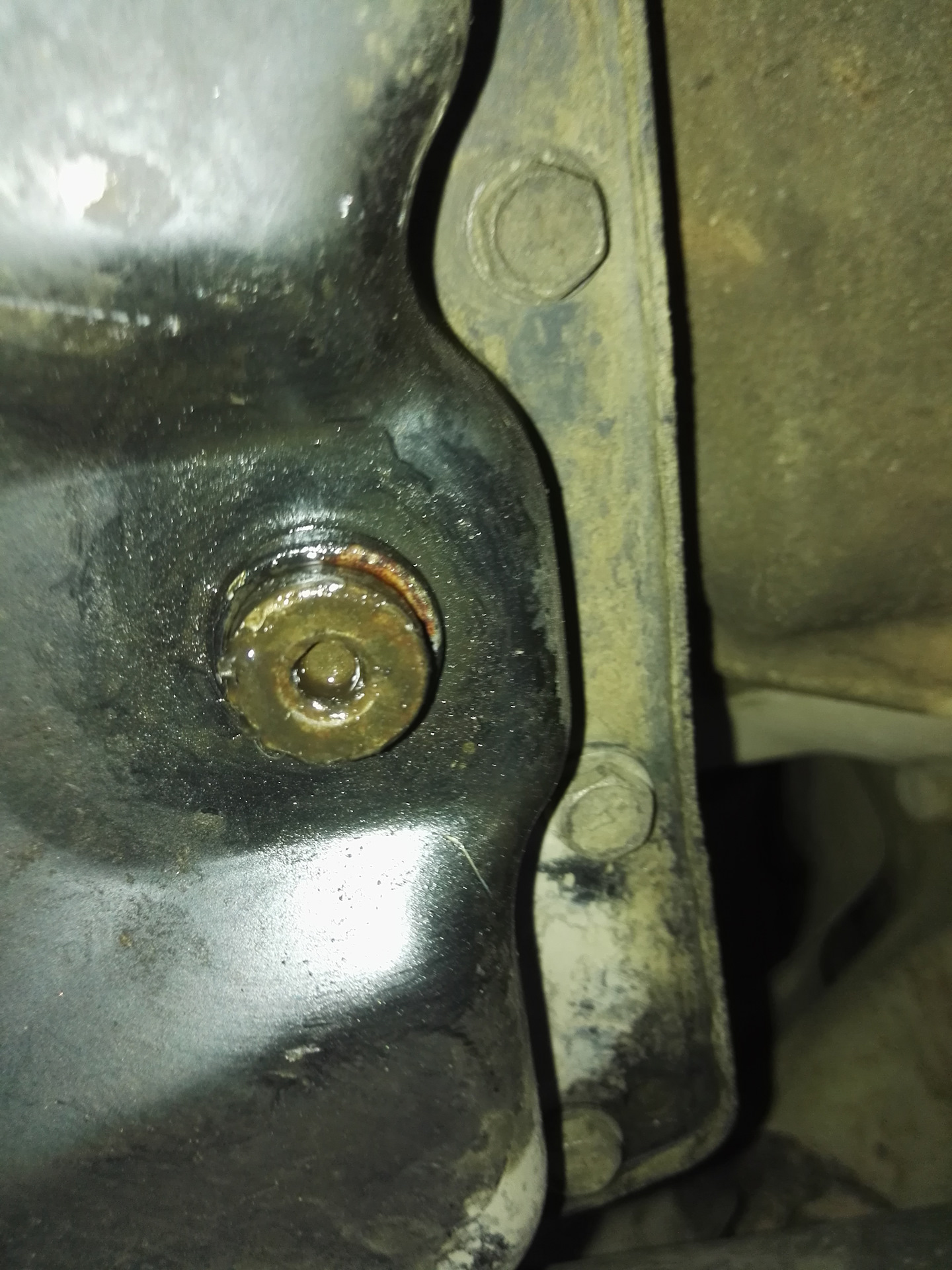

Вот фото АКПП через 50 км. пробега после идеальной промывки со средством из балона и сушкой компрессором.
Фото сливной пробки после МАТАТАРИ.

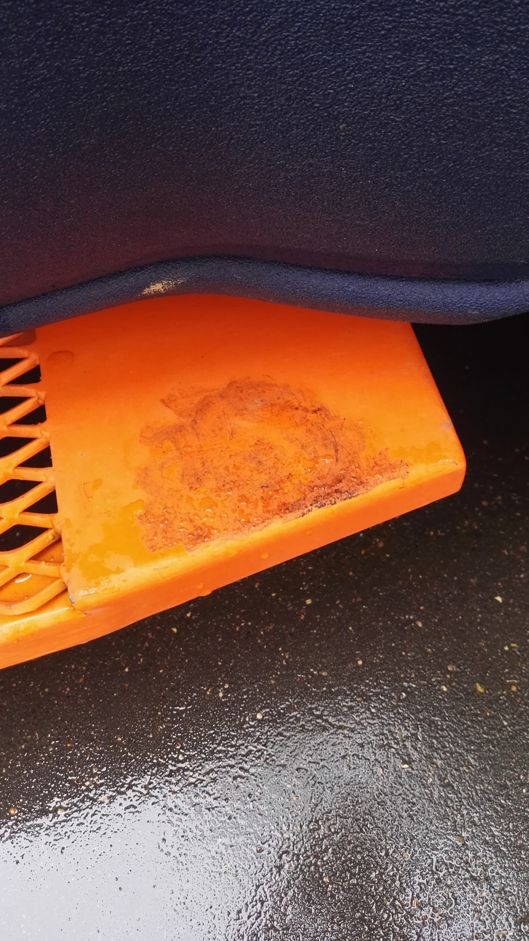

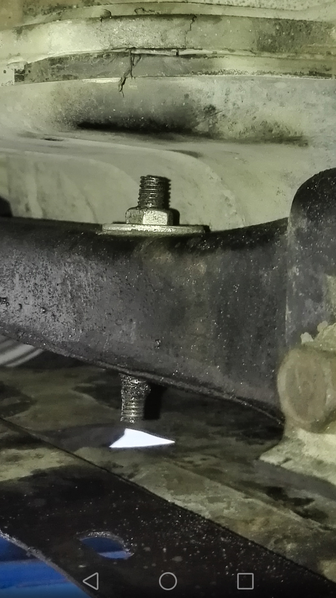

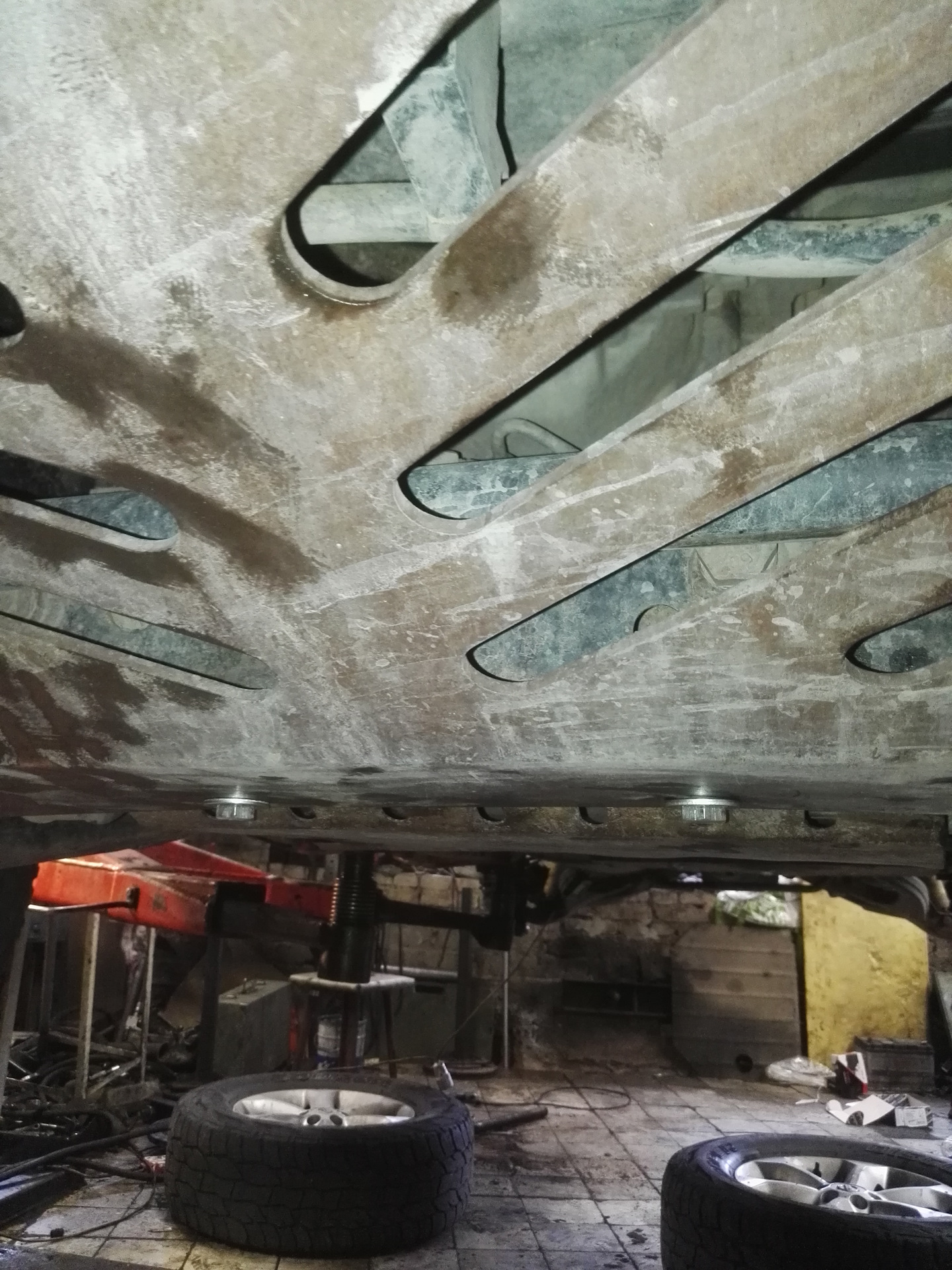

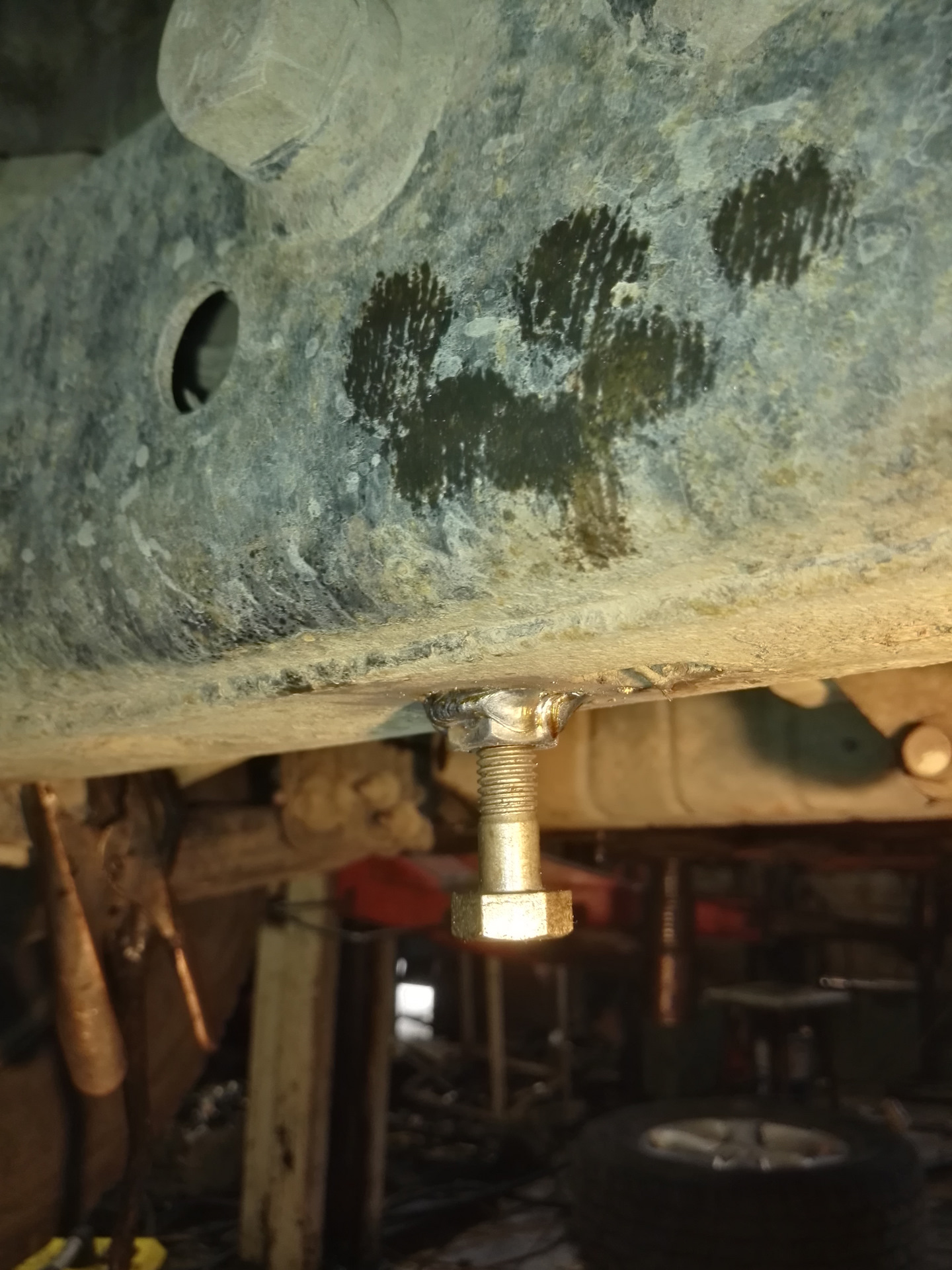

Поправить защиту. Две закладных провернулись. Михаил решил сверху приварить гайки. Спорное решение. Вроде надёжно, но теряется один сантиметр клиренса…
А вот в другом месте умудрились поставить ШПИЛЬКИ! Т.е. если я в горах цепляюсь за камень, шпильку загибает и снова только болгарка…
Кстати, балка и защита на фото выше забрызгана маслом АКПП после МАТАТАРИ!

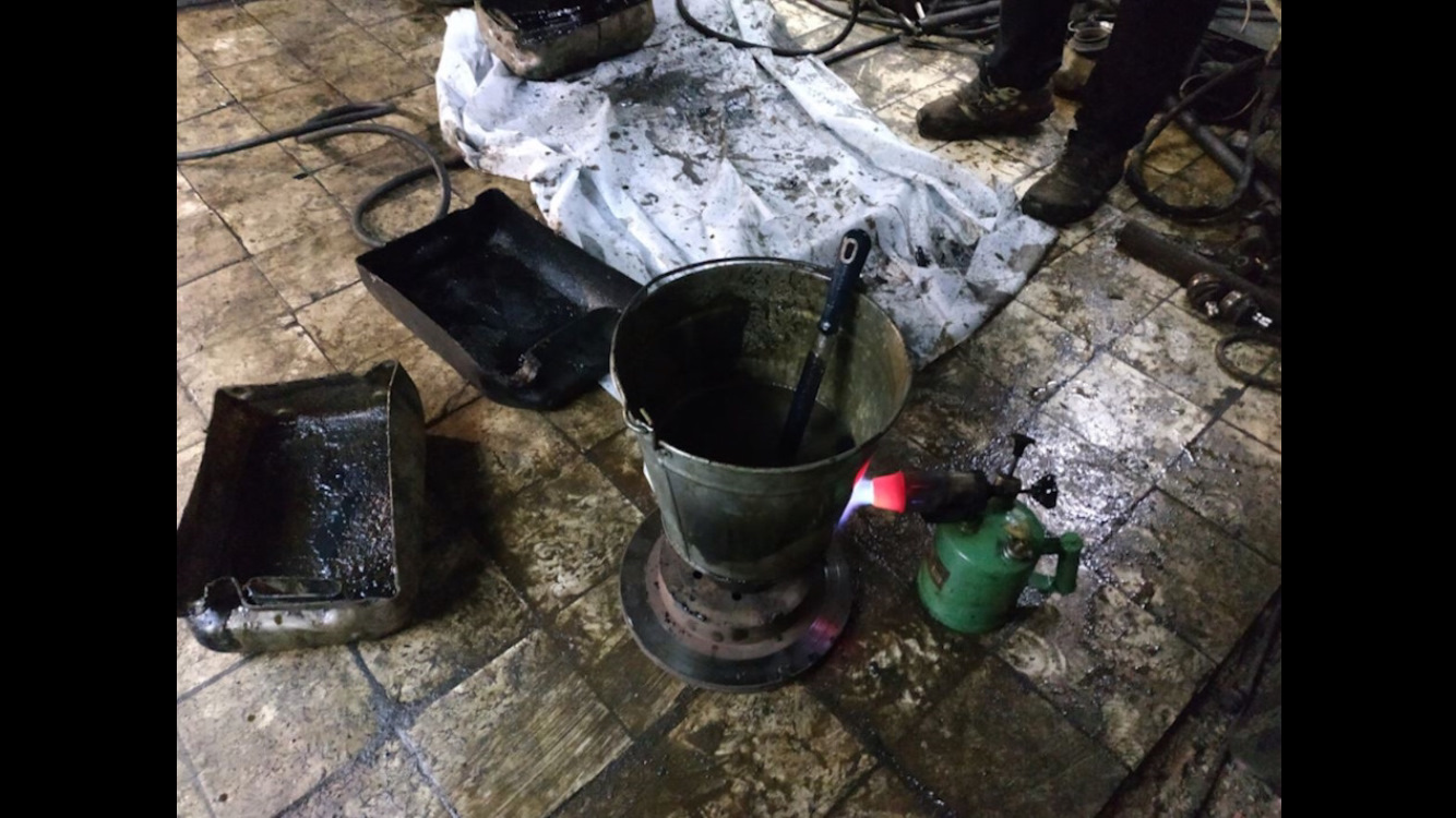

При замене термостата на Тойотовский было разлито много антифриза, просто пополу.

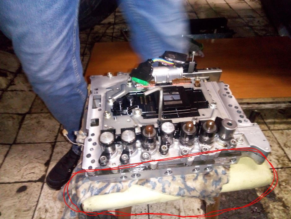

Недавно Михаил перепаял дорожки и заменил масло в АКПП Вездеходову, которая потом проехала 150 км. и приказала долго жить. Пришлось покупать другую АКПП. Далее Вездеходов решил отвезти АКПП домой и ремонтировать её сам…
А ниже видео той самой коробки с комментариями человека, который нашел для Вездеходова БУ Коробку.
Тут человек обращает внимание, что после моего случая MATATARI стал промазывать прокладку поддона АКПП герметиком, вместо замены прокладки!
А вот еще статья ДОВОЛЬНОГО клиента, Вокруг сплошное масло и открытый огонь в пространстве одного гаража! Выводы делайте сами.
Просто делайте выводы…
Да что там говорить, когда сам Михаил гордо выкладывает запись о ремонте чужой коробки, даже не на коленках, а на табуретке!
Фото не моё, а взято из блога Михаила:
Ну, какие машины выезжают из этого гаража, знают все клиенты… Тут «Белым воротничкам не место»…
