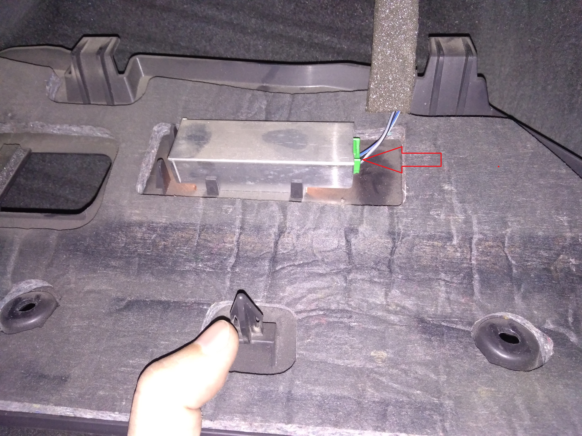

приступаем к замене салонного фильтра
откручиваем 2 винта, и снимаем накладку с плафоном
отсоединяем клемму от плафона, откладываем накладку в сторону
отщёлкиваем боковую накладку консоли, откладываем в сторону
отгибаем ковролин для доступа, открываем крышку, видим старый фильтр, вынимаем его
новый и старый фильтры
вставляем новый фильтр, согнув его по вертикали калачиком, и далее собираем в обратной последовательности

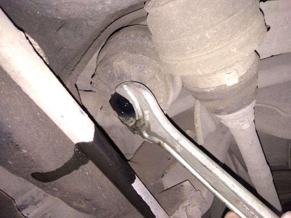

ключём на 18 или разводным, как у меня, откручиваем контрольную пробку с крышки фильтра, предварительно подставив ёмкость для слива топлива
ключём на 32 откручиваем крышку
вынимаем старый фильтр и устанавливаем новый
крышка без контрольной пробки без проблем вытаскивается и устанавливается на место, выводя её между полуосью и стабилизатором

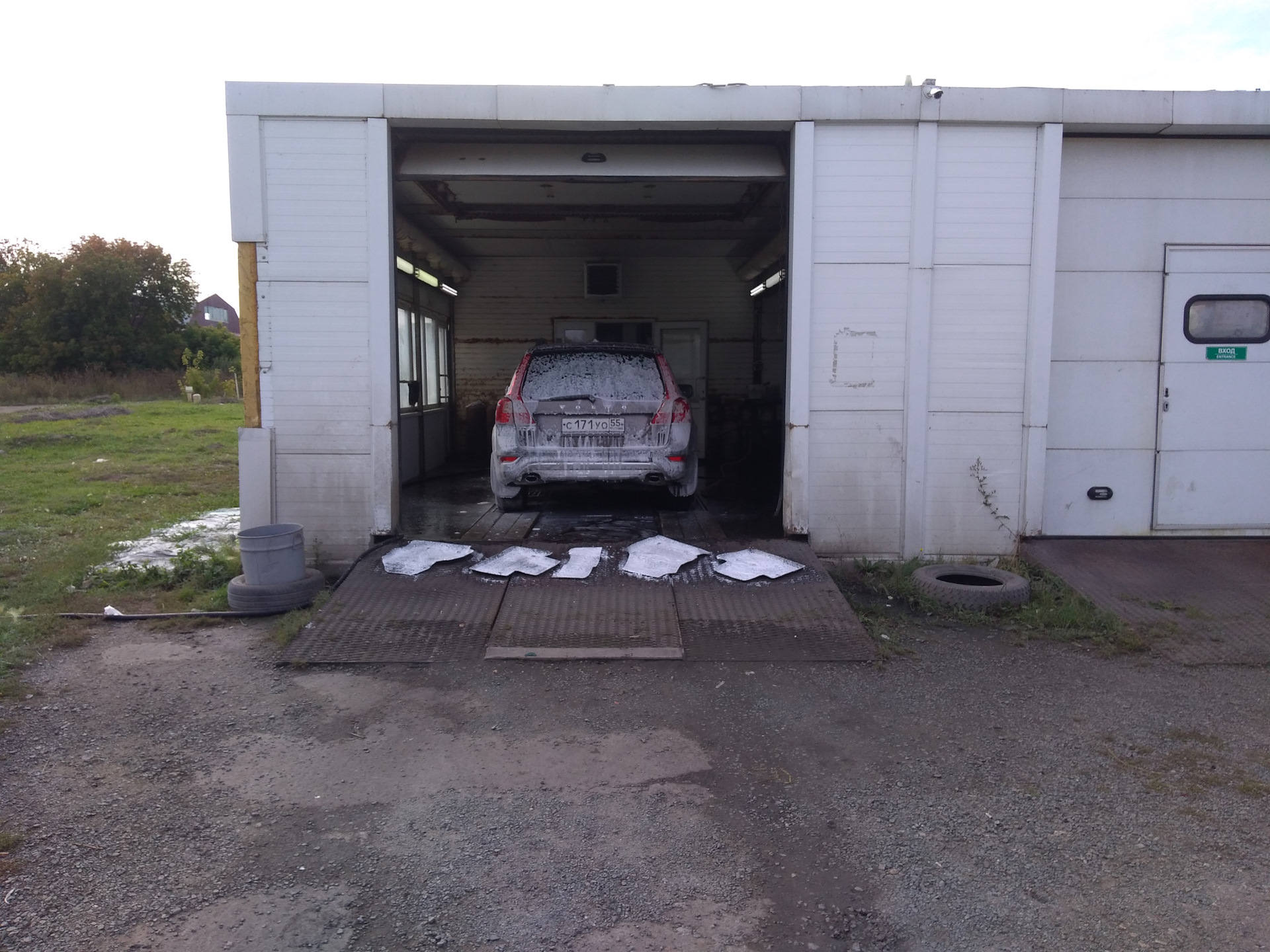

Ну, и как же не помыть машинку, смыть следы ремонта!
На этом замена закончена, по времени ушло 2 часа не спеша. Машина на зиму обслужена!
Опасно рожковым ключем крутить крышку топливного — там как раз 2 пустые полости проходят и она трескается. Особенно, если как у меня дилер до усра со всей дури закрутил.
Не буду возражать🙂, но на протяжении 6 лет, сменил 6 фильтров при помощи этого ключа, но я и закручиваю с умом, поэтому он откручивается без особых усилий.

А на рестайле топливный тоже можно снять откручивая контрольную гайку, а то тут многие тягу откручивают, интересно 🤔
Конечно! Конструкция одинаковая. Я поэтому заокцентировал на этом внимание, так как не понимаю зачем стабилизатор откручивают…
