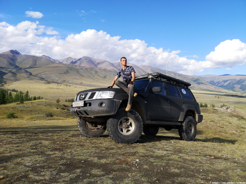

Теперь, можно подвести некоторые итоги эксплуатации такой резины под тяжелым трехтонным Патролом и разрушить кой-какие стереотипы у нашей внедорожной братии.
Про то, что резина имеет совершенно "чумовой" накат я уже писал в прошлый раз и здесь ничего не изменилось. Средний расход по асфальту так и остался у меня в диапазоне от 10,5 до 12,5 литров в зависимости от рельефа, наличия багажника с "шмурдяком" и режима езды.
Для примера, средний расход от Москвы до Горно-Алтайска и обратно по асфальту и грейдерам(телепорт Тобольск — Тара — Кыштовка в обход Ишима и Омска) с багажником составил каких-то жалких 11,5 литров на сотню, при этом скоростной режим был в районе 90-110 км/ч по GPS в зависимости от наличия камер.
После Горно-Алтайска до Кош-Агача появились "тягуны" и интересные "радиалки". Тот же Ороктойский перевал, подъем к Акташскому ретранслятору на 3000м и каменный триал по радиалке к альплагерю Актру с Марсианскими пейзажам. Тут уже средний расход драматически подрос до 12,3 литров на сотню и держался на этом уровне до "Зоны Покоя" плато Укок.
А вот на Укоке, когда пришлось десятки километров болот преодолевать на блокировках и давлении 1 атм с перепадами высот 2200-2800м. Тут уже расход бессовестно вырос до 16 литров на сотню и никак не хотел возвращаться в привычные 12,5 литров :-)
Так что, в режиме асфальт — грейдер ничего не изменилось, за исключением, пожалуй, одного момента.
Я забыл, что такое периодическая регулировка ступичных подшипников. Если на резине 315/75R16 в моем режиме езды, приходилось раз в 10 тысяч подтягивать ступичные, то на дисках 7.0Jx16 ET0 это мое любимое упражнение ушло в прошлое.

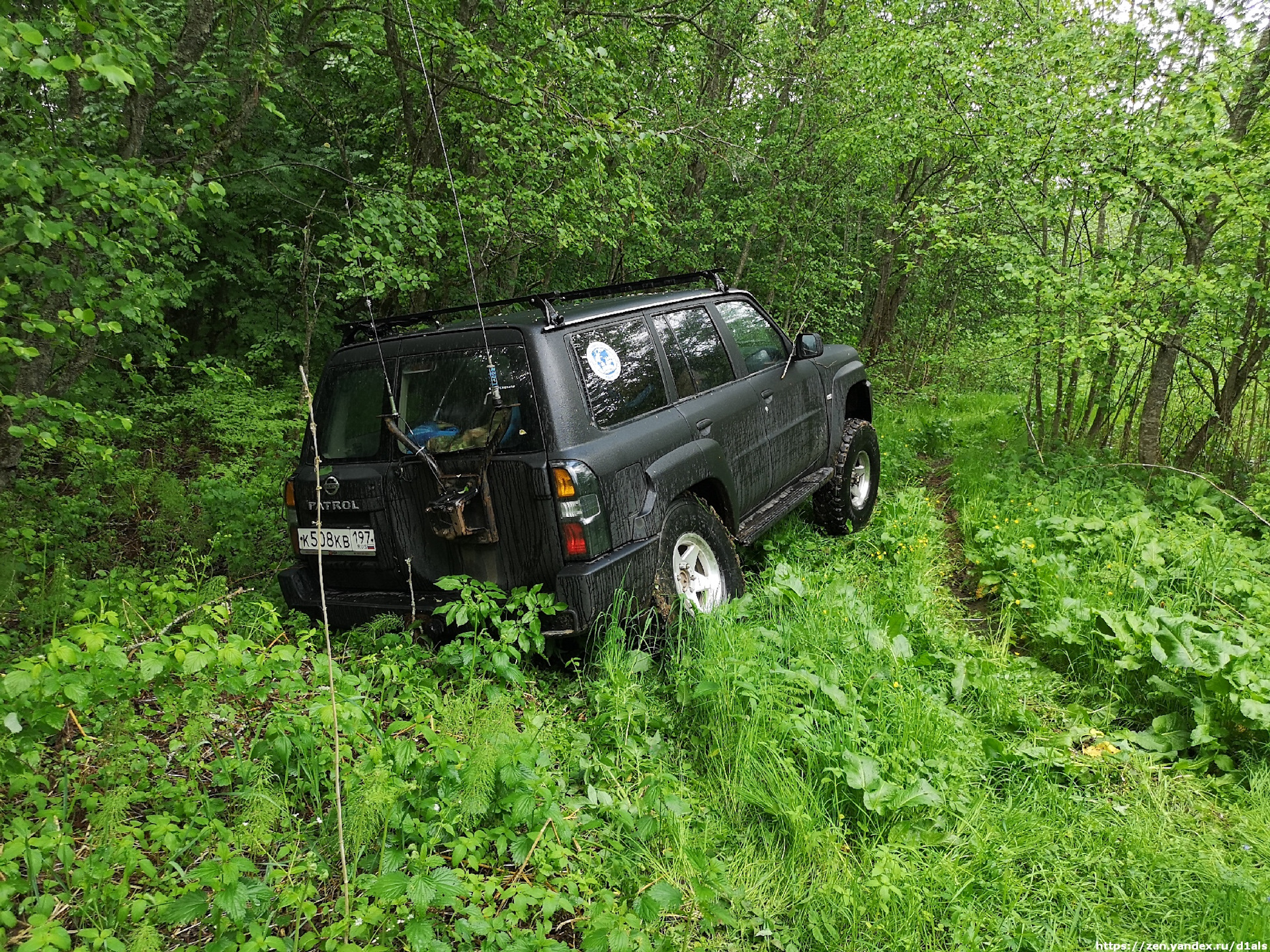

Теперь про поведении резины вне дорог с твердым покрытием…
Смысла рассказывать про Смоленщину, Калужскую и Тверскую — нет. Везде, где катался на Toyo MT 315/75, на XZL я даже ленился подключать передний привод.

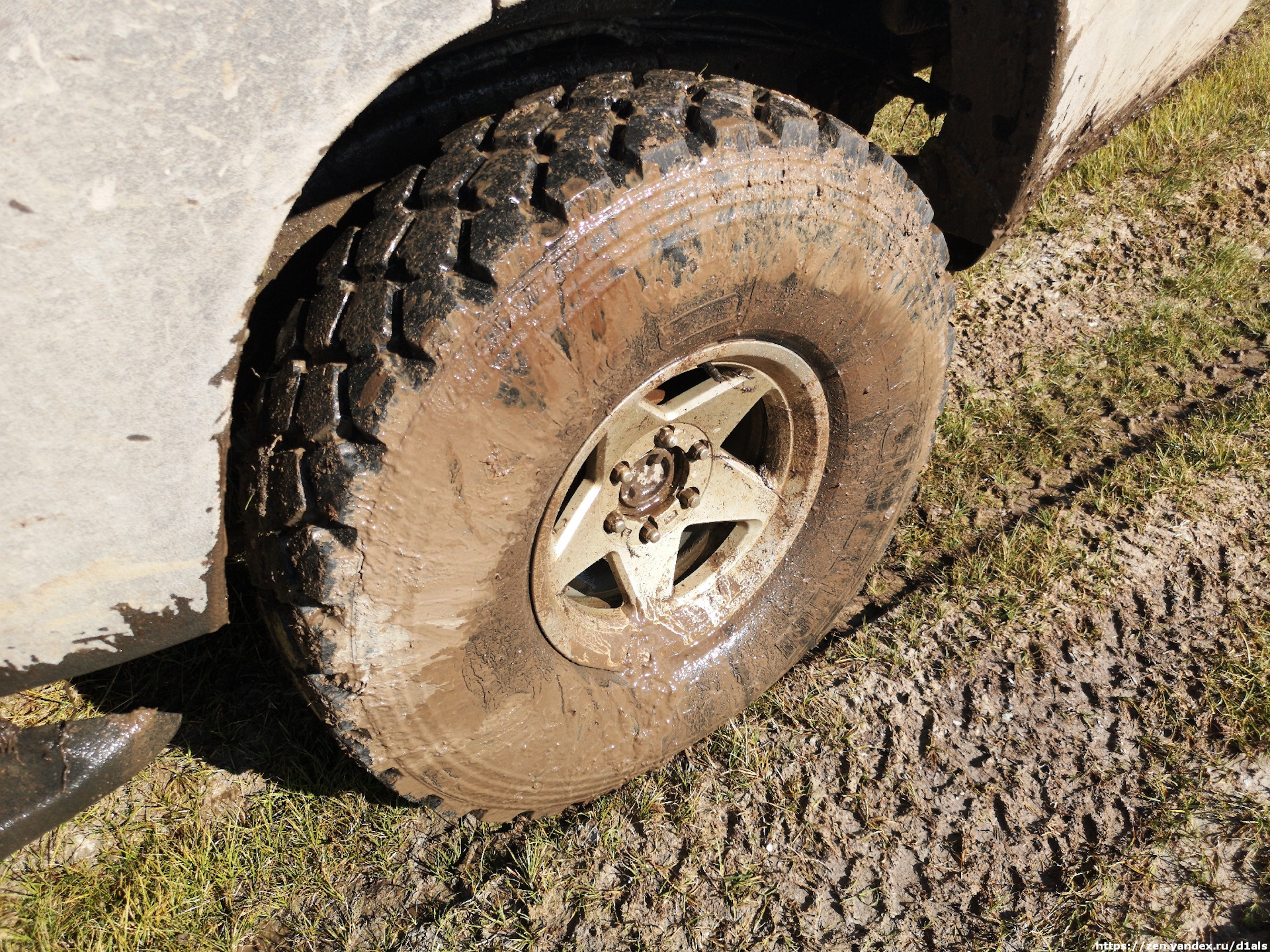

При массе машины в 3-3,5 тонны, Michelin XZL прекрасно себя чувствует на рабочем давлении 1,7-1,9 атм на большинстве грунтовок, скальниках, глиняных колеях. Тут обычный баланс, либо больше клиренса, либо больше площадь контакта.
Крутящего момента у TD42-T хватает, чтобы резина довольно недурно очищалась в глиняных подъемах даже в средних горах. Мне немного не повезло с погодой и к приезду на Алтай, дожди шли несколько дней, большинство грунтовок порядочно размокло и вопреки опасениям XZL довольно сносно держала глиняные колеи с боковым креном в 10-15 градусов и углом подъема до 25 градусов. Главное не останавливаться, иначе тронуться крайне сложно.

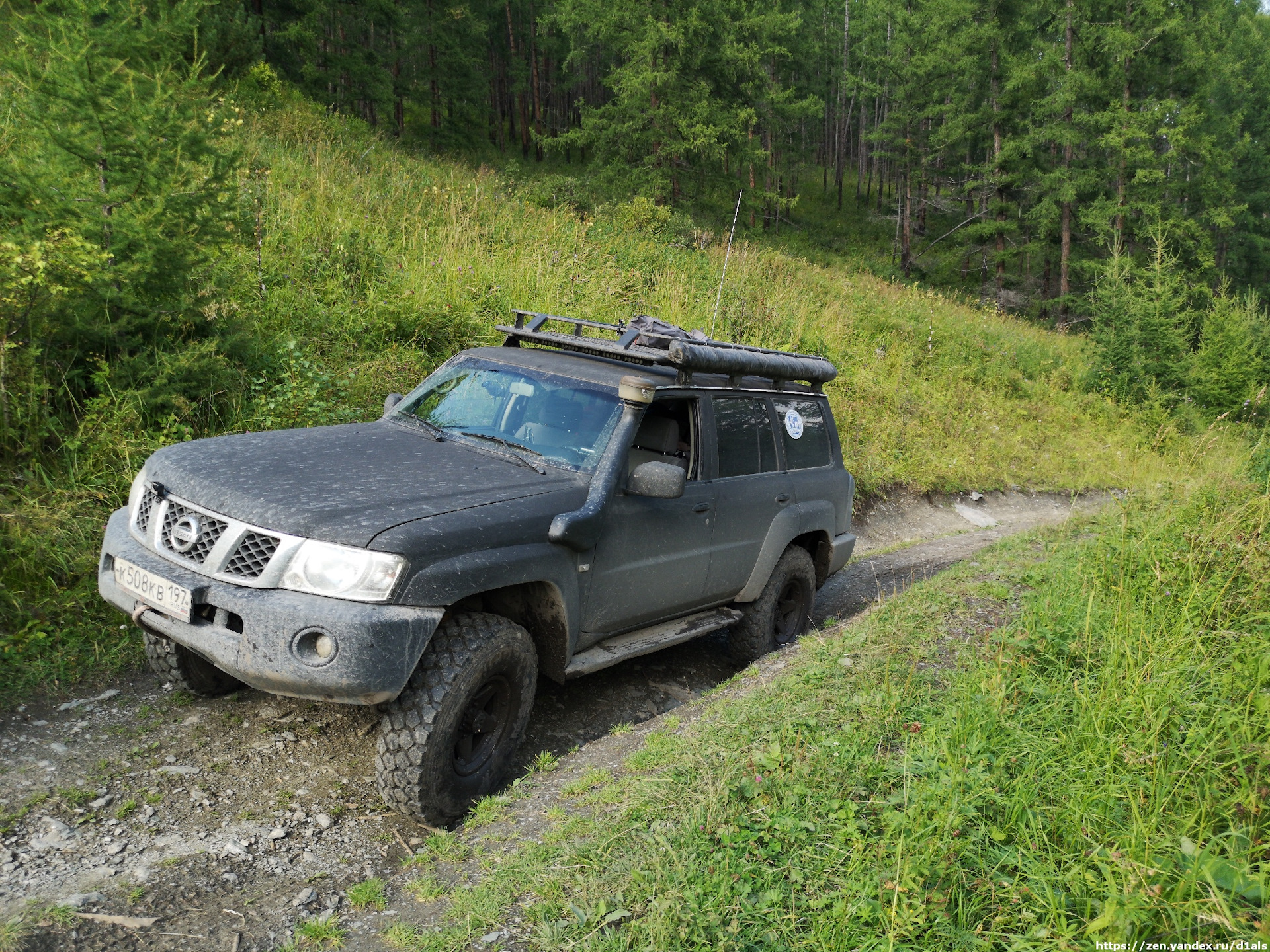

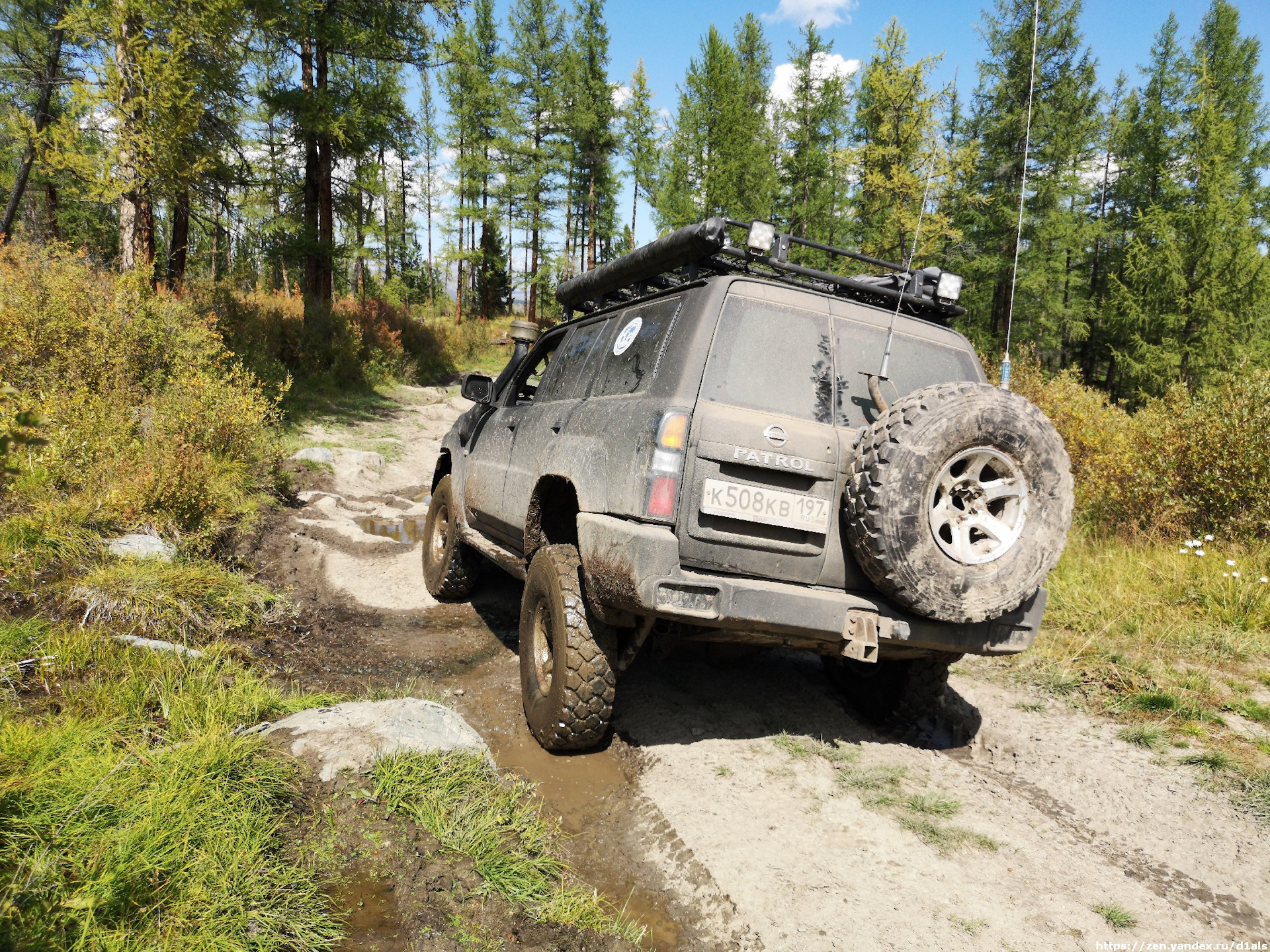

Первый тест — Ороктойский перевал. Скажу сразу, что на этом перевале обычно народ поднимается либо на лебедках, либо укладывает машинки на бок — я вообще не увидел там ничего сложного, неспешно поднялся, запуская коптер и разглядывая по сторонам пейзажи Алтая, местами даже не подтыкая понижайку.

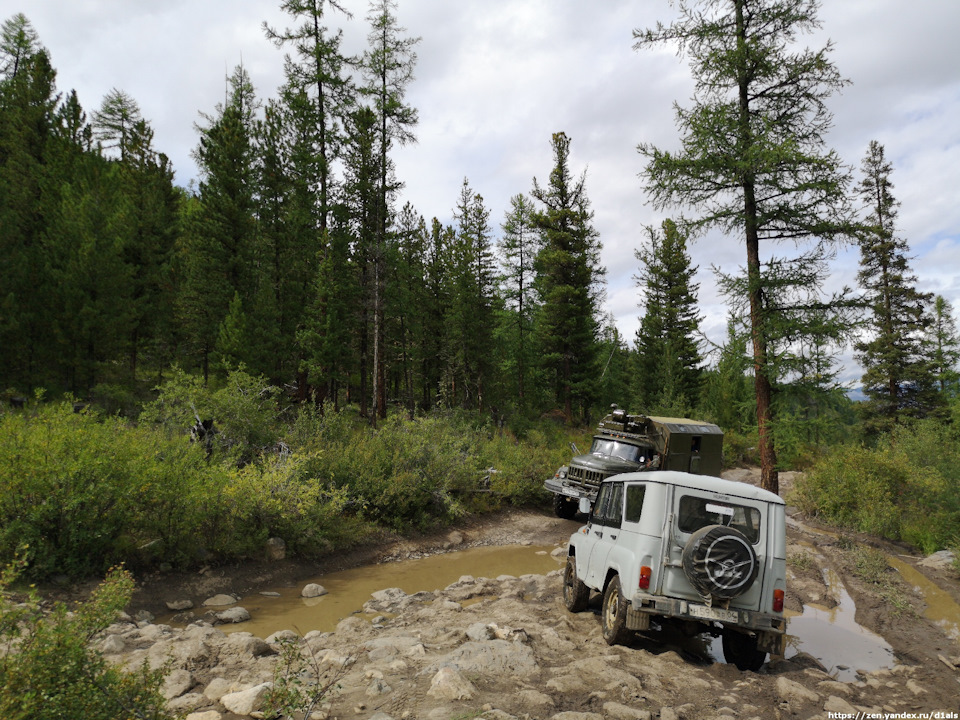

Второй тест был на каменном триале к альплагерю Актру. Кто был там, то знает, что это полуторачасовой изматывающий подъем от перевал — базы к долине реки Актру по камням, которые даже на 36" резине норовят пробить то картер двигателя, то корпус коробки, не говоря уже про редуктора. Обычный транспорт там или ЗИЛы или УАЗики на 35" резине, но у меня был свой интерес. Посмотреть как себя ведет резина на скальнике и насколько у неё защищена боковина.
Несмотря на то, что боковина гладкая как яйцо, спустя 35 тысяч км пробега ни одного намека на порезы боковины колес или отрыв шашки протектор. Сказывается 6 слоев корда и какой-то другой состав резины. Совсем другой. Сказать, что я удивлен — ничего не сказать. Toyo MT при всей "мясисости" боковых грунтозацепов после нескольких поездок на Кавказ была очень сильно порезана с боковых сторон.
А если вспомнить несколько комплектов Гудрича KM2 или Куперов, которые я драл в "мясо" на обычных грейдерах, то становится совсем грустно от того шлака, который нам впаривают уважаемые производители.

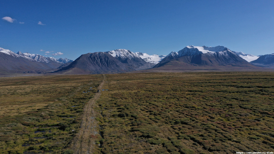

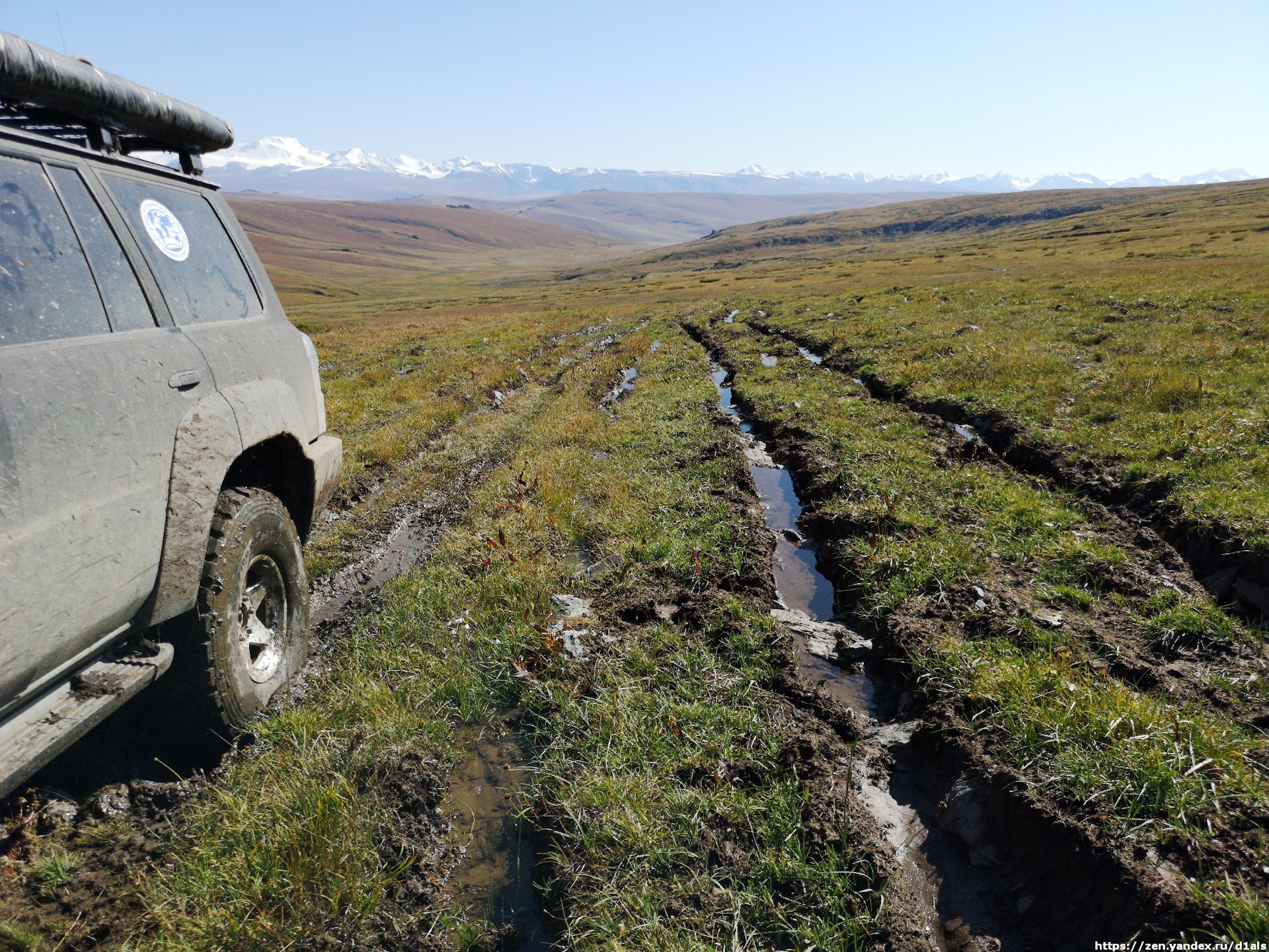

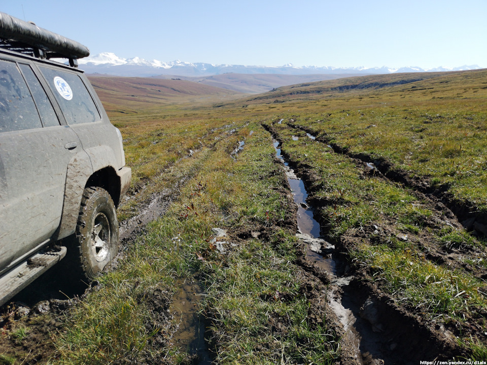

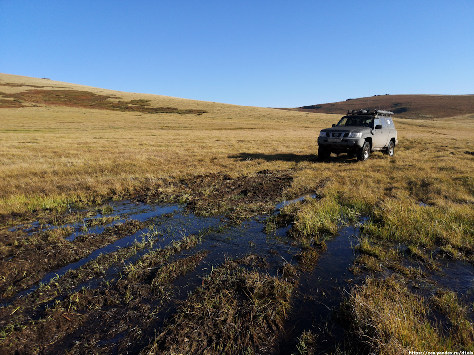

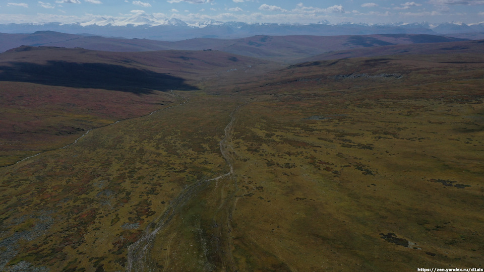

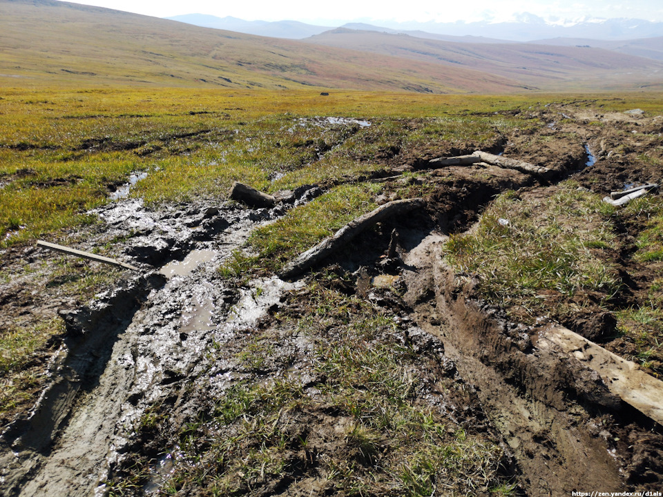

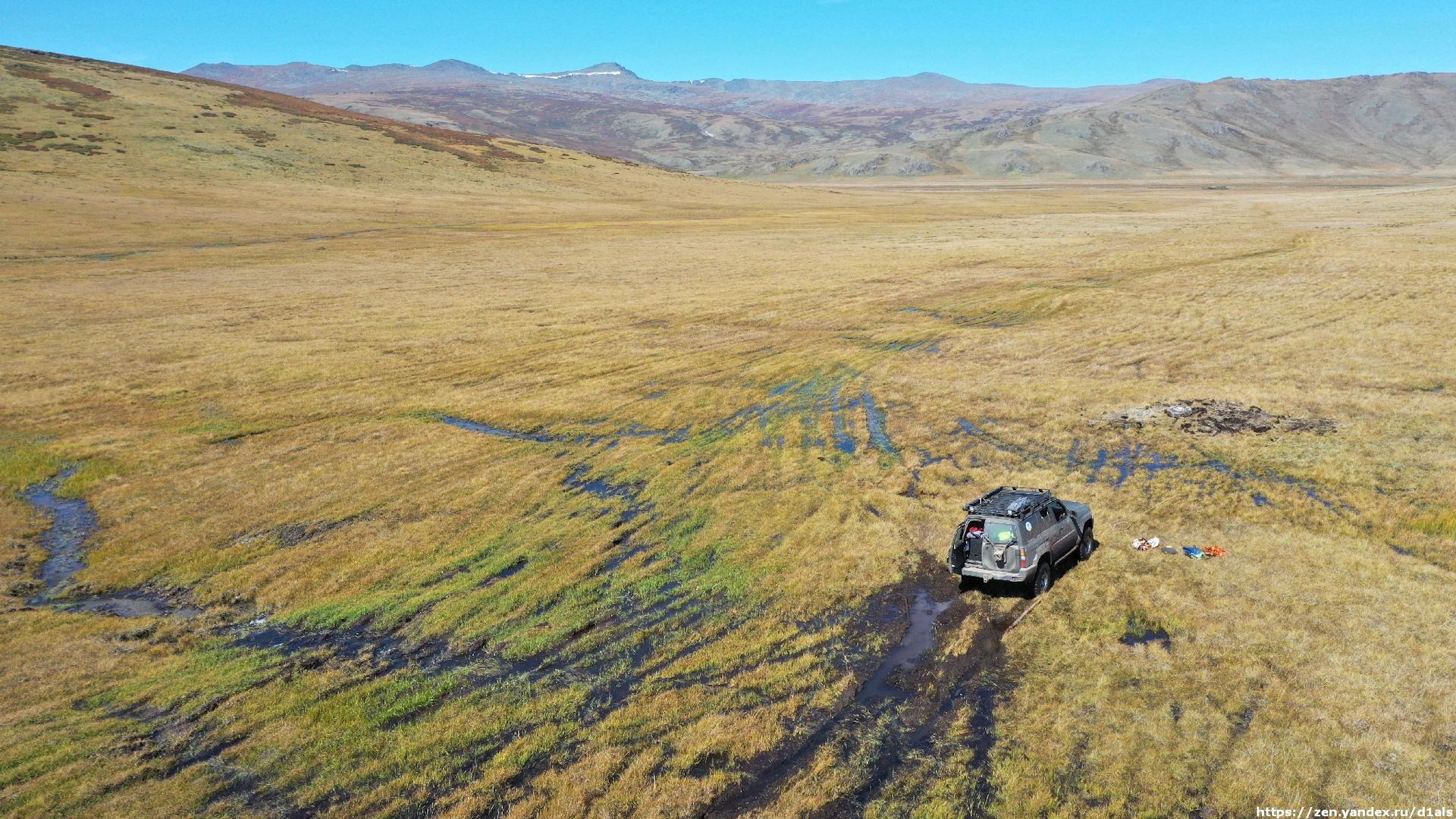

Но самое интересное предстояло дальше — в одну машину пройти Укок по кругу. Зайдя через перевал Теплый ключ, дойти до границы с Казахстаном, развернуться и выйти через перевалы Карсулу и Бугумуиз.
Обычно такой маршрут на Укок по кругу ходят в противоположную сторону и редко одной машиной. Все из-за того, что Бугумуиз является очень заболоченным перевалом на высоте 2800 метров и с него гораздо проще спускаться к Укоку, чем подниматься в обратную сторону. А есть еще отдельная история со спуском с перевала Карсулу в долину Акколь через огромное верховое болото.
Именно поэтому был выбран правильный и интересный вариант с выходом через Бугумуиз одной машиной, через несколько верховых болот. Но болота здесь не совсем типичные, а больше похожи на вечную мерзлоту и сильно напоминают летнюю тундру.

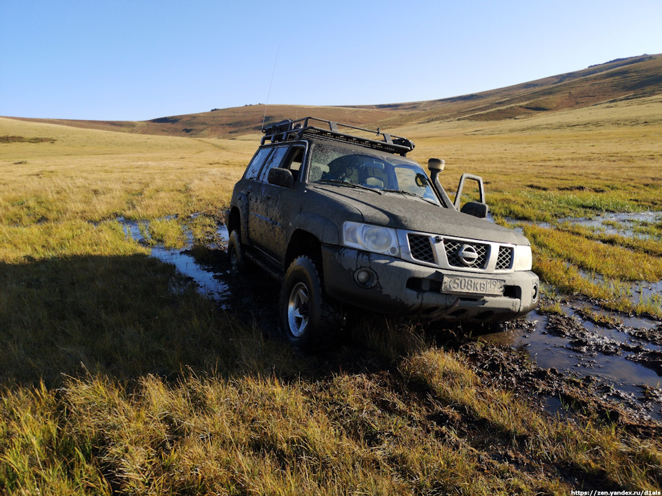

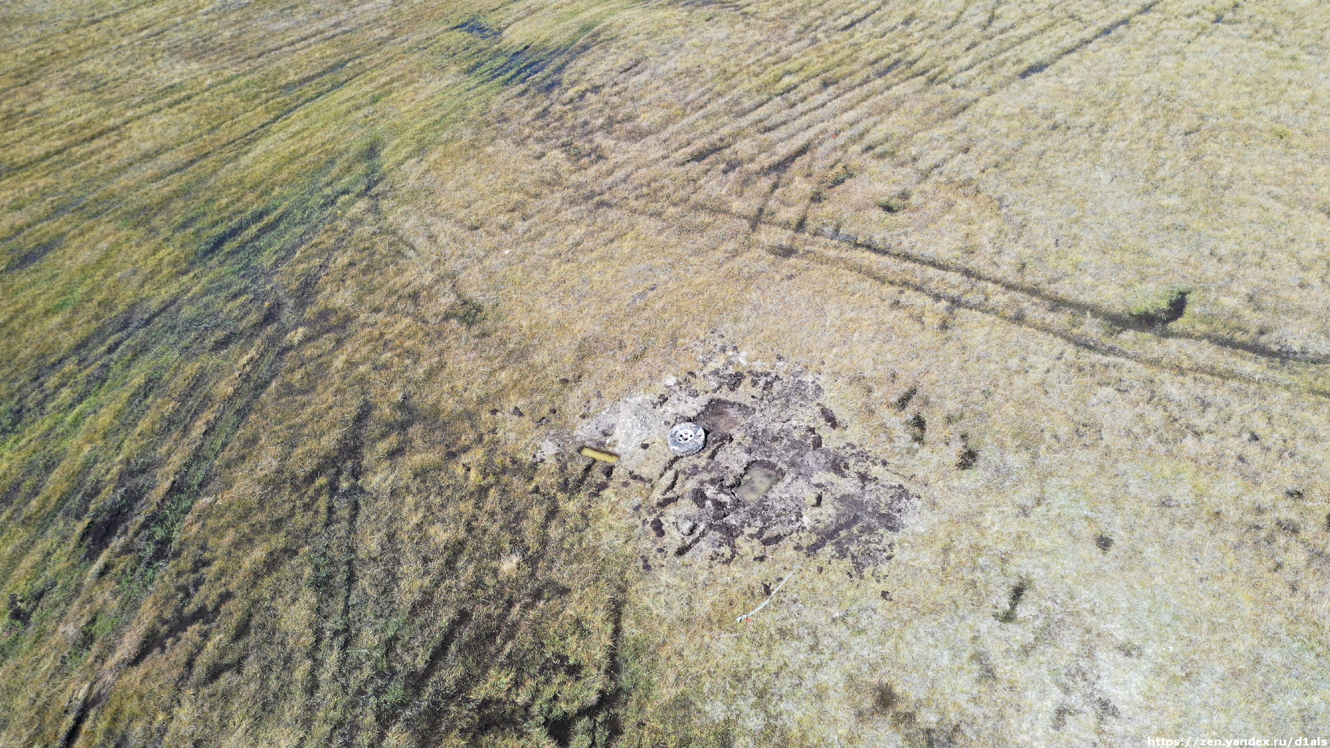

Суммарно на 60 километровый заболоченный участок от Укока до брода через Джазатор пришлось потратить 48 часов, из которых 28 часов ушло на две засады перед выходом из двух болот. Резина на давлении 0,4атм показывала чудеса проходимости.
Правда, в каждой засаде пришлось закопать по одному якорю в виде бревна, ведь вечная мерзлота не могла даже удержать закопанное запасное колесо. Других вариантов выбраться отсюда нет. Ни один ЗИЛ или УАЗик местных алтайцев и казахов сюда до сентября не едет даже за приличные деньги — утонут:-)

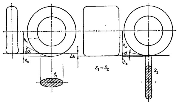

А теперь про площадь контакта резины с поверхностью. Узкая резина при травлении, вместо 2,5 шашек на 2,5 атм. выдавала аж 6 шашек в длину, словно тракторный трак.
Огромный плюс, что резина имела ширину всего 10" — мотор крутил колеса буквально играюче даже с блокировками.
А как представляю, что турбомотору надо прокрутить 37-38" колесо с шириной резины в 13-14" на высоте 2500-2800 метров и представляю сколько здесь можно провести времени постоянно закапывая якоря на полметра в гору.

Остался еще один момент — про износ. Я много раз слышал байки про то, что резина для коммерческого транспорта, а это именно такая резина, должна ходить не менее 150 тысяч километров.
В целом похоже, что так и есть. За 35 тысяч км, износ составляет около 15-25 процентов в зависимости от оси. Увы, шум никуда не делся, как и перекат шашек, но я готов с этим мириться из-за её универсальности. Пусть она тяжелая, воющая, перекатывающаяся, но я не беспокоюсь, что могу потерять пару колеса вдали от дома.

Знакомое болото
Да, ценители узнают сразу :)

а разве миф не разрушен 50 лет назад, когда выпускали УАЗ-469 на пятаках и Ниву на вли-5 )))
Этот самый смысл в площади пятна контакта.
Есть нюанс. Пятно должно быть вытянуто в длину, а не в ширину.
Подробно объясняется в методичке советской же, как преодолевать бездор: Строителям БАМ.пдф

Одно осталось для меня непонятным — откуда там бревна?) По фото, насколько видно, ни одного деревца.
За годы службы пограничников, там сидел не один десяток ЗИЛов, границы а с Китаем и Монголией в 10 км. Столбы от забора пограничного

Через Ороктойский перевал и Субару ездят, а на Актру даже на вашем фото стоковый уазик :)
Кстати, а почему грузовики европейских путешественников "бутафорские"?
Это ваше субъективное мнение с попыткой неудачного троллинга:)
Давно ли у нас УАЗики на 32" резине стали стоковыми, а? :)
Про субарики на ороктойском без фото — обычный вброс в воздух, так что жду фото 😂
Штатно у них 31, здесь 32 — сильно не стоковый?
www.transfer22altai.sitec…t_1801172208.p_0903081518
Штатно у УАЗа 469 и Хантера никогда 31" не было. Только 29,5". Разница между 29,5 и 32 как бы значительная для массы УАЗа не находите? :)
Типоразмеры у УАЗа такие:
225/75R16
245/70R16
235/70R16
225/75R16
245/70R16
235/70R16
Субару на Ороктойском зимой не интересно. Зимой и в Лабытки на пузотерке доезжают и в Нижневартовск из Томска по зимнику. Вы фото летних покажите, а то это какой-то слив😂
пешка близка к 32.

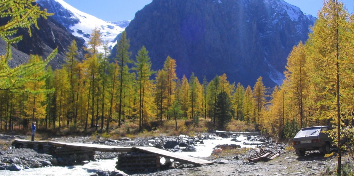

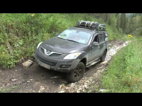

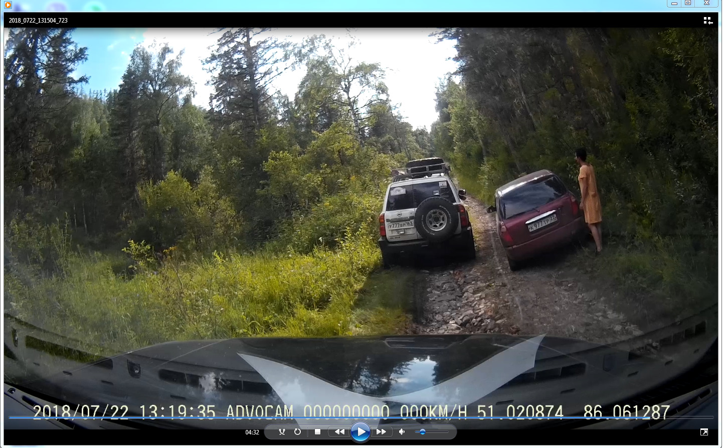

"Про субарики на ороктойском без фото — обычный вброс в воздух, так что жду фото" (с)
есть еще смешнее чем субарик,
(в кадре до перевала около 1км, поднимались от села Ороктой, если чо)
Это ещё раз подтверждает только то, что большая часть туристов на внедорожниках не умеет ездить и превозмогает 😉

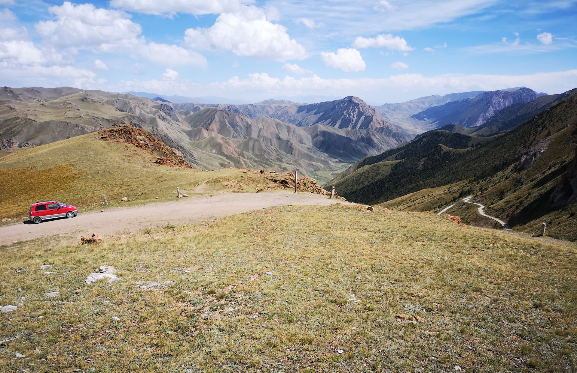

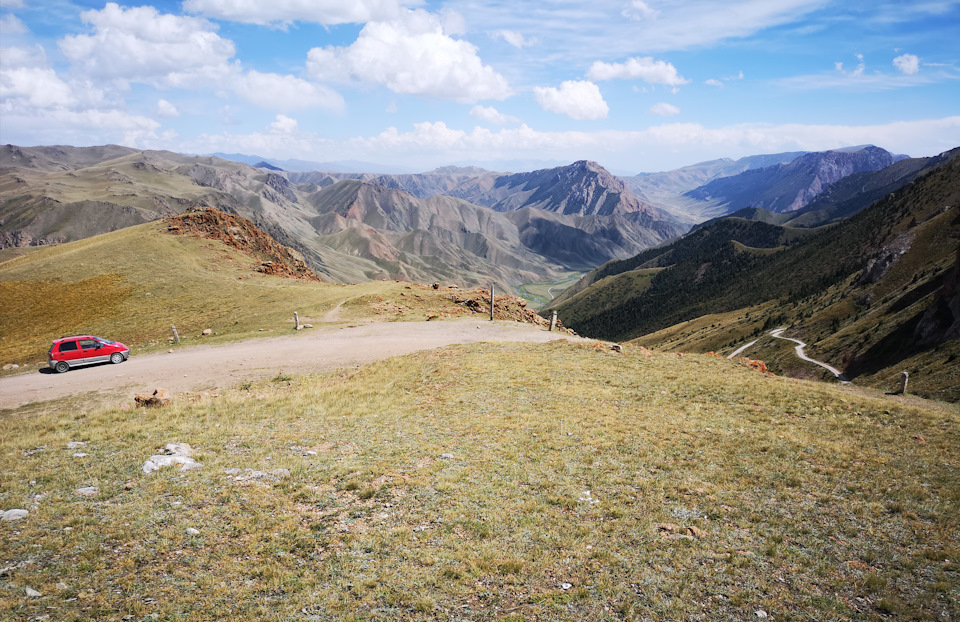

Моя любимая картинка — Матиз и первалы Молоду-Ашу и 33 попугая к озеру Сонг-Кель.

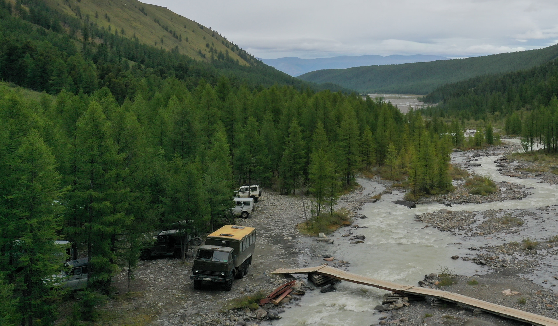

Артем, вы вроде бы не троль судя по профилю, а ведете себя как обычный диванный жыпер.
На фото ниже прекрасно видно вооружение УАЗиков и КАМАЗов на Актру, так что не стоит придираться к словам :-)
К своему счастью большая часть моих путешествий не описана, зачем кормить троллей и травмировать публику. Да и Кариной на Алтае меня не удивить, тот же Сонг-Кель в Киргизии на Матизе проезжался мной лично, если знаете где это :-)
Про грузовики бутафорские…
Понимаете ли в чем дело, мне рассказывали много интересных историй, про то как у этих грузовиков, пардон, кабины отваливаются вместе с кунгами жилыми после Алатая — Монгольских грейдеров.
Бывайте )

но ведь автор этой фотографии там был в 06 и 15м году.
его оба отчёта легко гуглятся
Так я и не сомневаюсь, тем более девятка — прекрасный автомобиль. А если она обута в Каму, то забраться можно очень высоко и далеко, тем более на картинках уже осень — прекрасное врем :-)
odmin4eg
Можно ссылку, гугл сломался)
Да нормально работает 402km.ru/route/39-Aktru-2006/
Спасибо за ссылку. В целом все ожидаемо, для коротко-базой восьмерки массой менее тонны 9 часов на подъем и спуск с лебедкой ожидаемый вариант. УАЗики там проскакивают за полтора часа туда обратно.
Хотя после Саня показал, что и на перевал Дятлова на Запорожце можно занести машину, было бы желание)

Среднее удельное давление в площади контакта у шины с упругой боковиной приблизительно равно давлению воздуха в шине. Поэтому как широкая, так и узкая шины одинаково нагруженного колеса будут иметь равный размер площади контакта с поверхностью дороги. Однако формы поверхности контакта будут различными
