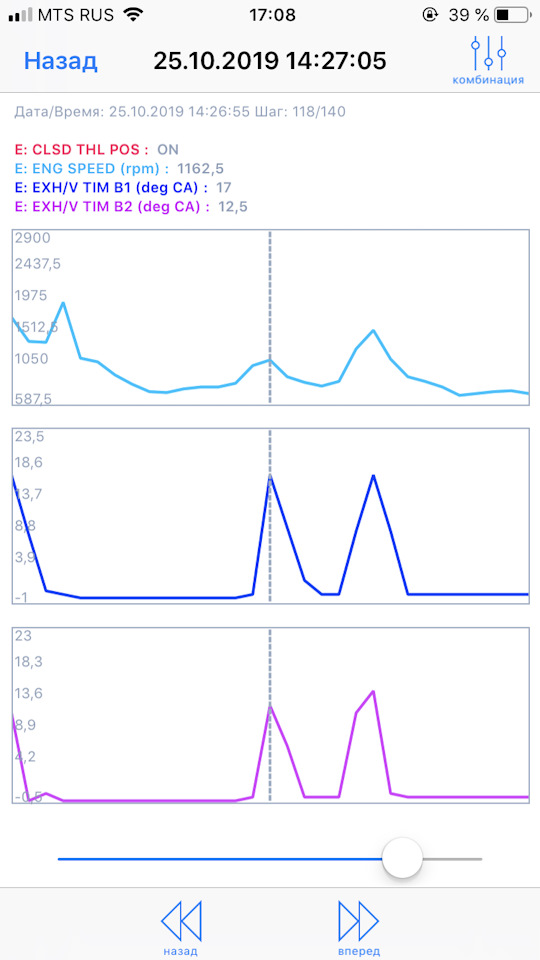

Сегодня я расскажу некоторые наблюдения по работе и проверке крышек-ретардеров на наших (и не только) моторах. Предлагаю сделать общую тему по данным агрегатам.

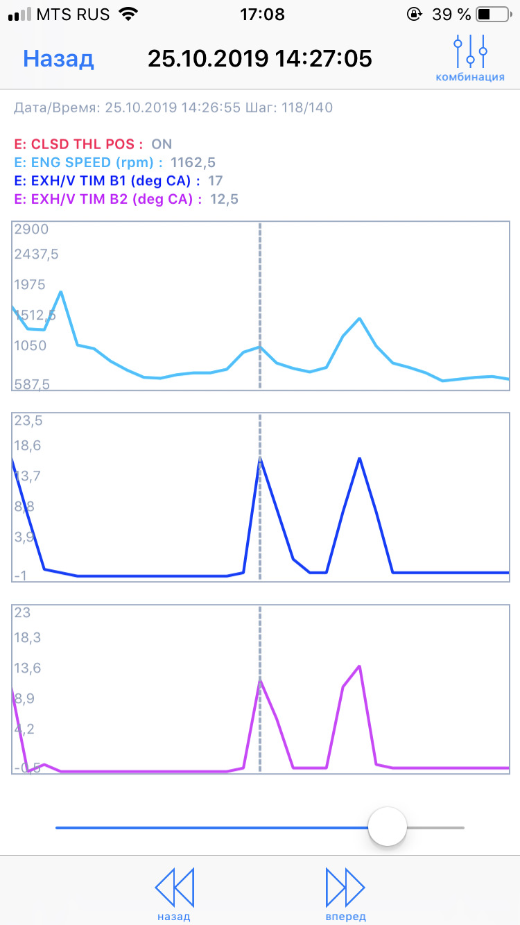

Крышки начинают работать, когда температура масла достигает 50 градусов, углы меняются от 0 до 23 примерно. В состоянии покоя значения крышек плавают от -0.5 до 1 градуса.
Реагируют не только на обороты, но и на нажатую педаль, то есть, вы едете с повышенными оборотами и с закрытым дросселем — крышки уходят в состояние покоя.
Графики должны работать синхронно, но некоторые отклонения все же допускаются. В то же время, на графиках очень хорошо видно залипание крышек.
Есть древняя легенда, что крышки перестали залипать (с расширенными каналами) с 2009 года на ЕХ. В то же время, я видел лютые затупы на достаточно свежей М25, ЕХ25 (2012+).
При отключении фишек появляются ошибки P0078, P0084.

Честно говоря, у меня не появлялось ошибок по крышкам, только когда сам снимал фишки (P0078, P0084), и работают они сносно, хоть одна подзалипает чуток.
Видео по диагностике (нормальная работа крышек, хотя В1 немножко тормозит)

Я сначала почему-то думал до 40 градусов антифриза они не работают — но вот час назад протестил с графиками — 14:32 Атифриз 56 градусов, масло холоднее 45 — крышки не включаются. На втором графике — не включались до 50 градусов. фиолетовый график — нажатие на педаль, показывает, что педаль я давил и обороты были больше 2200 — крышки сидели в состоянии покоя.
