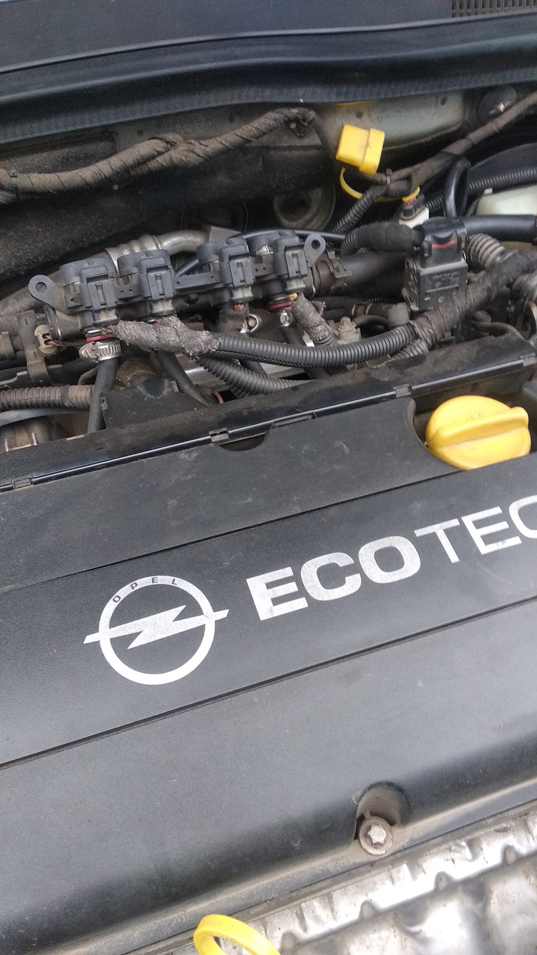

Залил полный бак газа, балон под запаску 42л. зарегистрирован. Проехал на баке 475км. Это езда зимой, без климата. На обгоне не переходил на бензин. Цена вопроса 900р. Заправляюсь на Газпроме. По трассе еду 100-105 км.ч.
Opel Astra 2008, двигатель бензиновый 1.6 л, 115 л. с., передний привод, механическая коробка передач — заправка

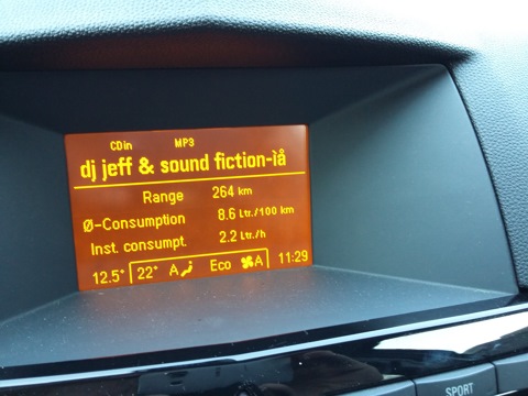

Расход топлива Astra H 1.8 литра АТ
Opel Astra H
Открыл Борт. Комп. и расход топлива
