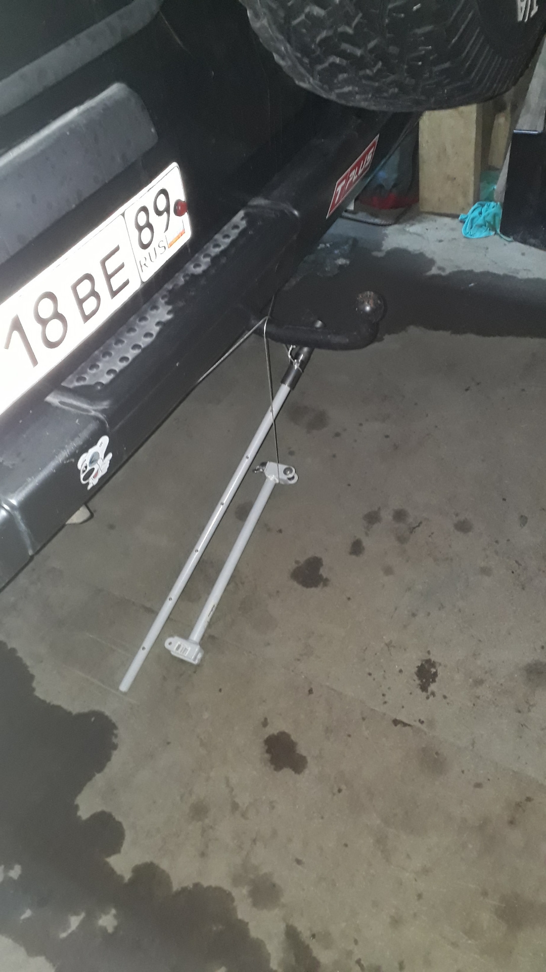

Сильно мудрить не стал с натяжением… Перекинул нить за фаркоп, и подвесил на нее пару железяк…

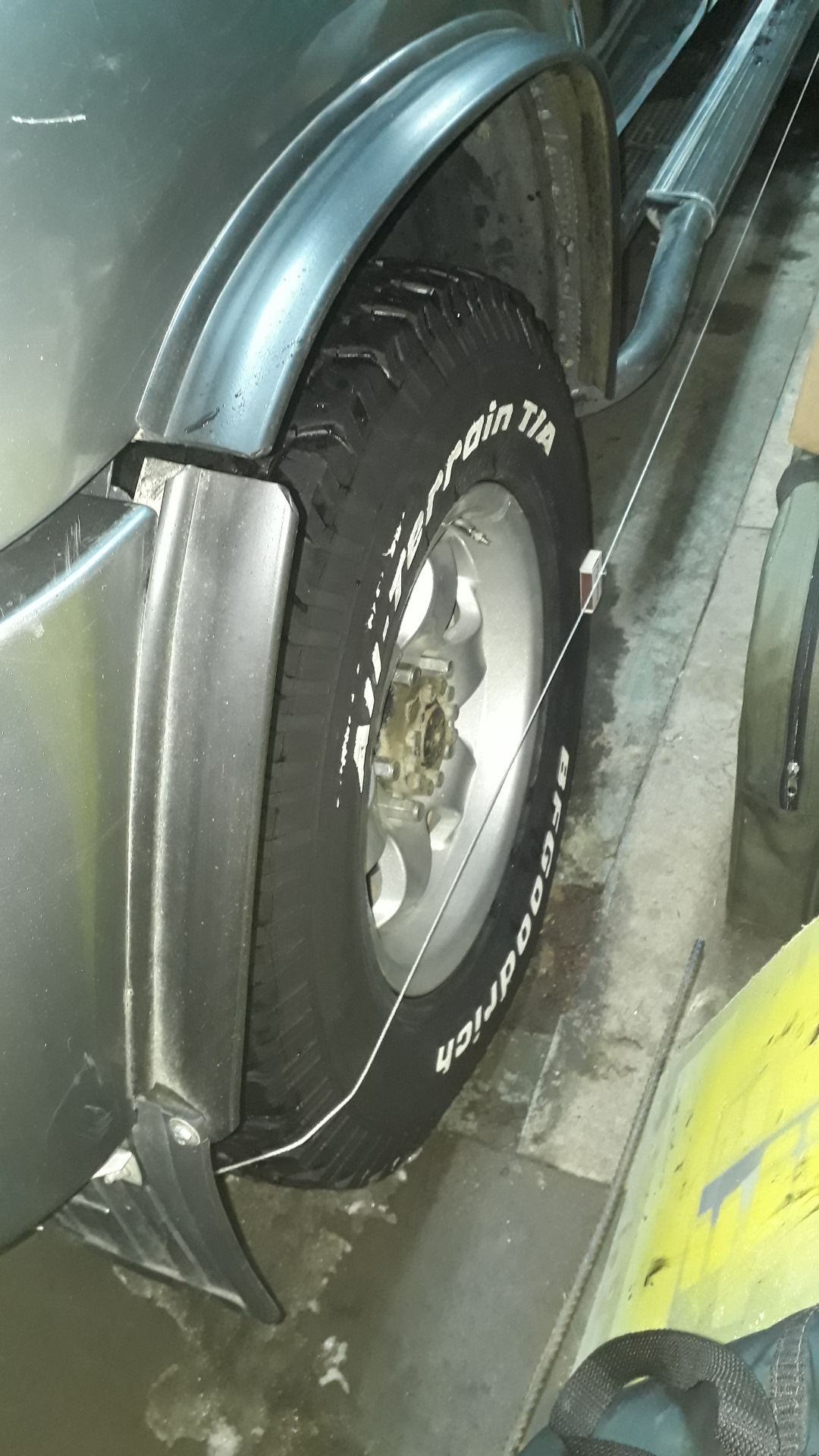

Судя по положению нити на передних колесах, схождение получается расхождением, даже еще без коробков)))
В общем, полез под машину, прихватив с собой Валеру, переноску, и ключики на 24 и 27…
Крутя ту регулировочную хрень, добился легкого касания нити задних боковин передних покрышек…

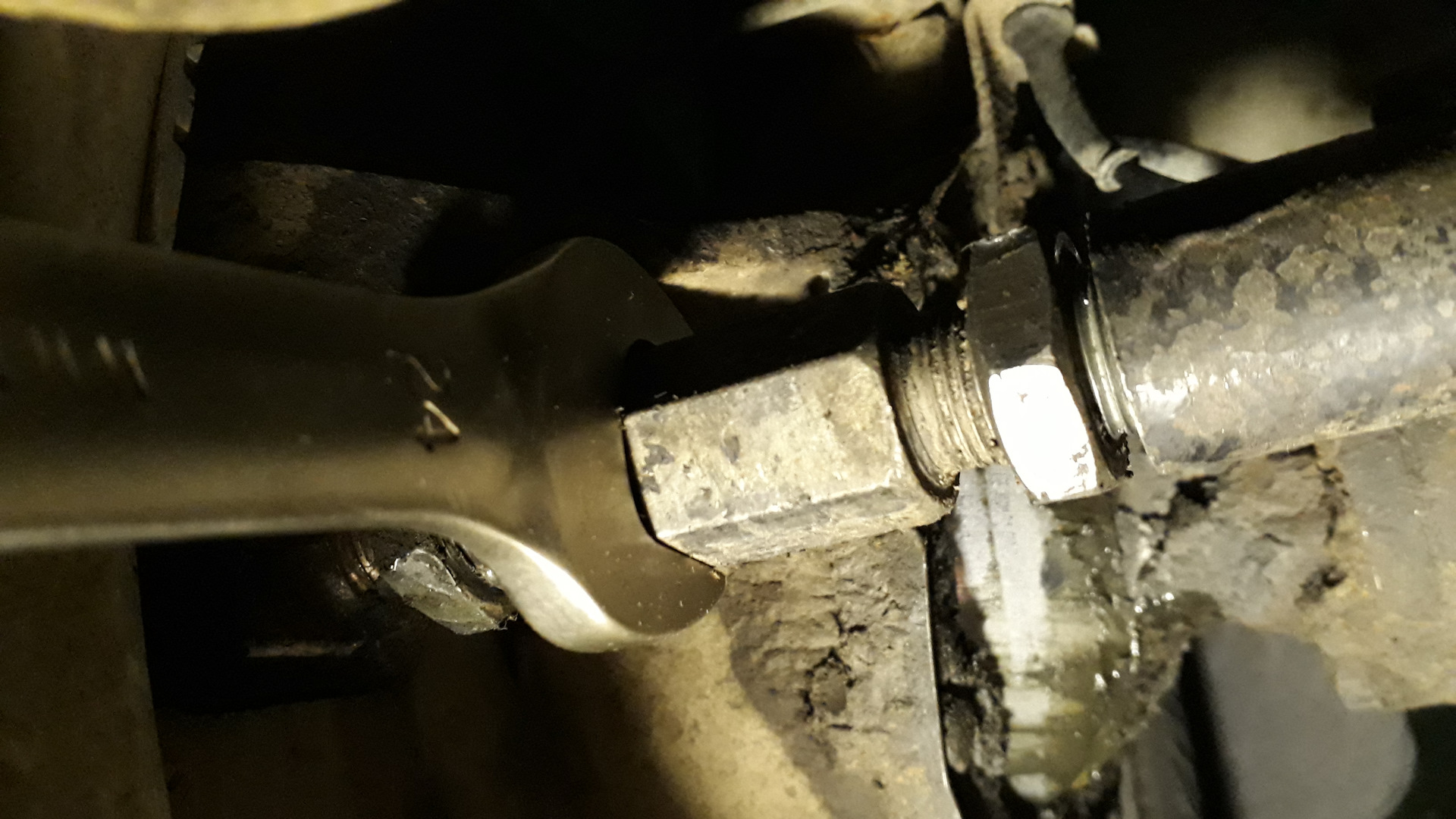

Дальше уже быстро… Откручиваем контргайки
Регулируем длинну тяги, закручиваем все обратно… Кстати вот, таки там ключик на 24…

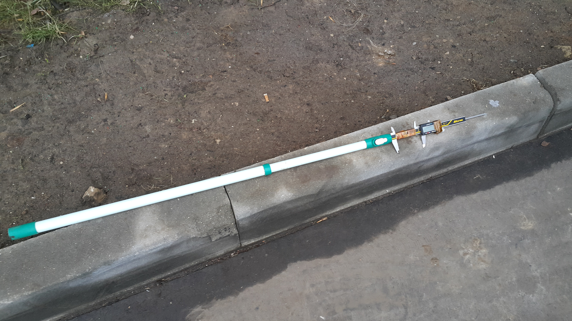

Здорово. Но ключи там на 25 и 27. Сам недавно регулировал, только я с нитками не стал морочиться, сделал вот такую приспособу из швабры и штангенциркуля.
Я вчера 24-ым крутил спокойно)))
Ну может быть, у меня этот штуцер в краске, поэтому 25й наверно у меня залез
Вот сегодня переделывал немного, сфотографировал ключик)))

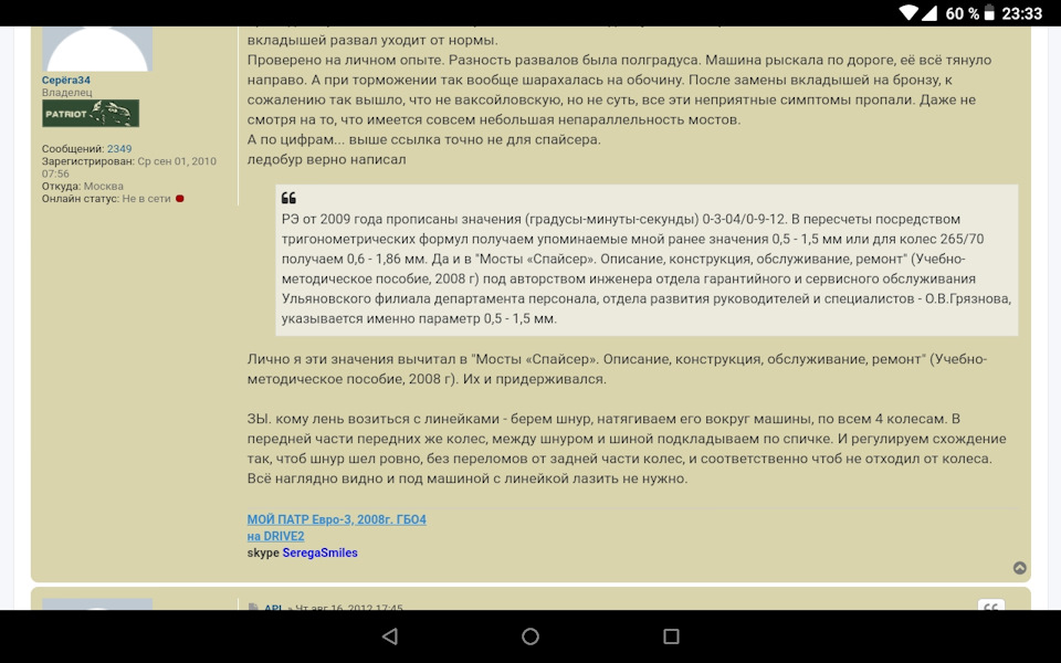

Неправильно. Ширина колеи передних и задних колес одинаковая. Коробки для жигулей придумали подкладывать, где она разная. В нашем случае для получения правильного схождения таким способом надо натягивать тонкую нитку или резинку, подкладывать под нее с передней стороны заднего колеса пластину толщиной 2.2 мм с каждой стороны. Дальше добиваться касания задней части обоих передних колес. Я делал по резинке, подкладывал плитки из набора концевых мер. При проверке на стенде все сошлось — схождение строго посередине заводского диапазона

Точность такая для того, чтобы правильно все выставить, чтоб резину не жрало, рулилось и ехало нормально. Состояние рулевых наконечников тоже, естественно, влияет. А посчитать точное значение можно легко через треугольники. Первый задан в мануале в разделе "Схождение передних колес" или как-то так. Точные значения не помню, книжка в машине лежит. Нам нужна половина этого значения в миллиметрах (считать на сторону будем). Потом рассчитываем второй. Он тоже прямоугольный, как и первый. Одна вершина — передняя сторона диска переднего колеса, вторая вершина с прямым углом — передняя сторона диска заднего колеса. Длина одного катета — расстояние между этими точками, которое рулеткой можно померить, высокая точность не нужна. Угол считаем из первого треугольника т.к. гипотенузы совпадают. Дальше считаем второй катет — он и даст толщину подкладки.

Сейчас повспоминал школьную тригонометрию… При углах схождения у Патра по РЭ от 3 до 9 минут, и базе 2760 мм., толщину подкладки можно делать от 2,2 до 7,2 мм…🤔
