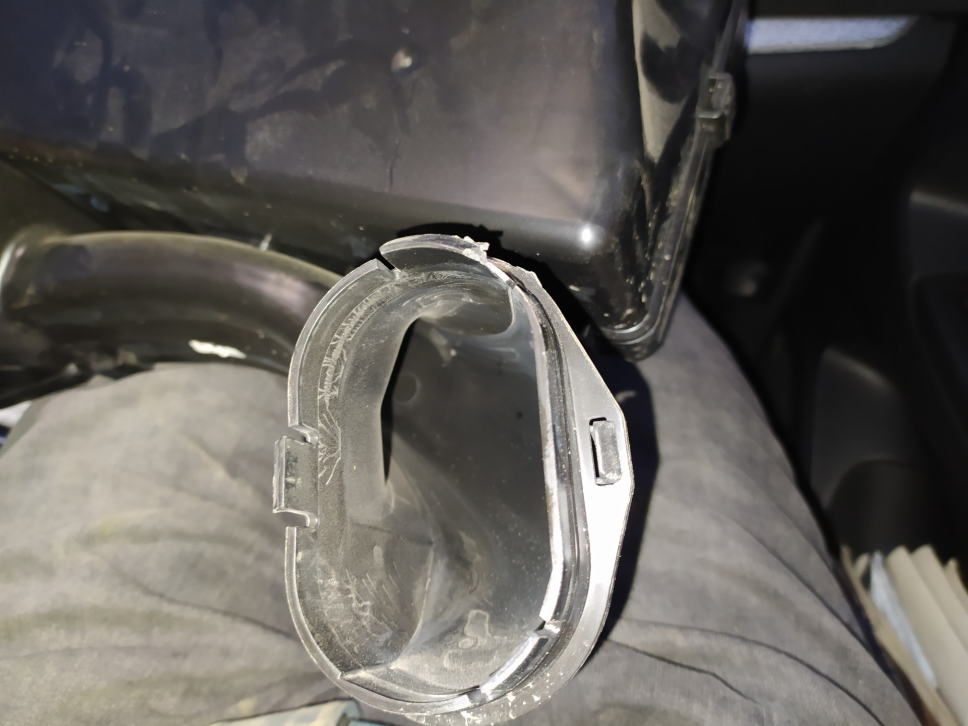

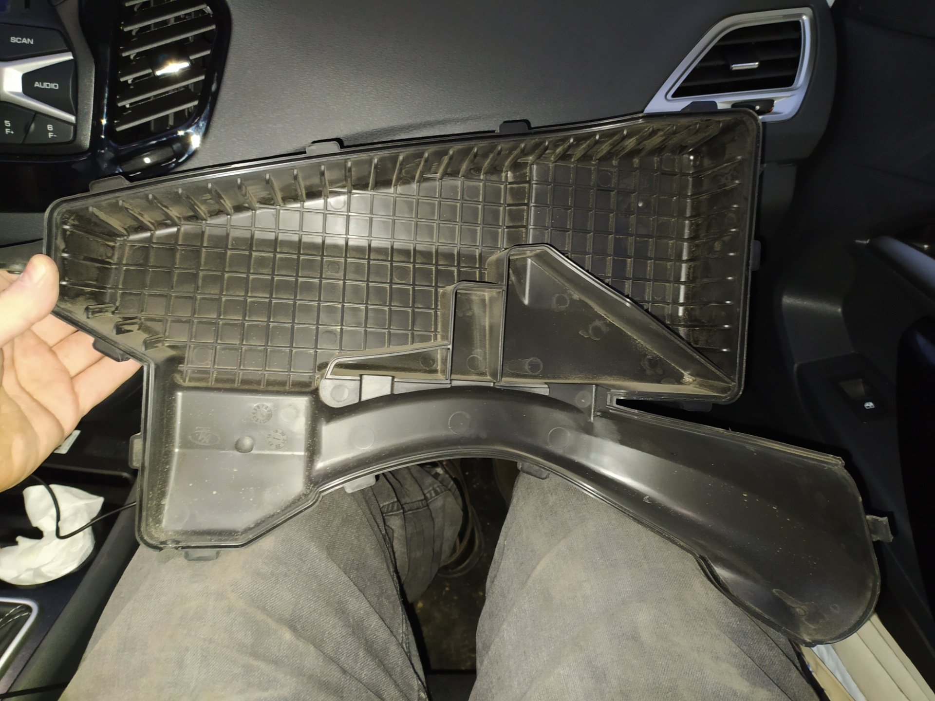

Начитавшись деферамбов о холодном впуске от спорта и о штатной шайтан-коробке и способов её модернизации, а также увидев что цена на альтернативный впуск упала в 2 раза, я уже был готов к покупке оного. А тут ещё оборудование для ЭБУ прикупил. И полез под капот ЭБУ снимать. Снял фильтр и шайтан-коробку и что я вижу — она другая. Не коробка в которую вставлены две трубы, а труба к которой подсоединён большой резервуар и ещё три воздушных камеры (резонаторные?). И посему решил что менять не буду.
Устройство модернизированного впуска:

Думал, только я нижнюю защёлку на патрубке резонатора, что в корпус фильтра вставляется сумел надломать, а вижу, что и ты отломал :-)
Значит — по другому никак.
Еле выдернул, думал сломаю совсем)
Есть лайфхак, тьфу, язык сломаешь.
Открываешь крышку и вынимаешь фильтрующий элемент.
Видишь там воздуховод.
Со стороны ресивера на корпусе фильтра есть 2 самореза.
Их выкручиваешь и вынимаешь из корпуса фильтра этот короткий воздуховод, сдвигая его внутрь корпуса.
Открывается для взора эти самые защёлки. Теперь их можно надавить/отжать изнутри корпуса.
Только в старом варианте ресивера они были из гибкого пластика и без повреждений нажимались.
Тут же я нажал изнутри нижнюю, а она просто надломилась, т.к. пластик толстый и хрупкий :-(
Мне это не понравилось, даже ушёл с гаража с чувством досады, что сломал новую вещь.

Спасибо что разобрал, тоже хочу ставить впуск нового образца, жду когда появится резонатор
Сам фильтр вроде тоже другой
scorpion-car.ru/catalog/lada/vesta-cross-sw
Да другой корпус фильтра, сам фильтр и патрубок к резонатору, кстати резонатор, как и всё остальное появился на сайте прогматики
