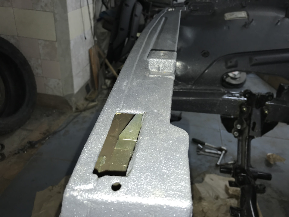

Передняя стойка, где петли
Передние лонжероны
Задние лонжероны
Домик реактивной тяги
Заливал я это три дня подряд, с переворотом машины в разные положения. Сначала пролил все места на левом боку, а затем на правом чтобы все стенки хорошо пропитались и обработались. Ну и в конце в обычном положении на колесах

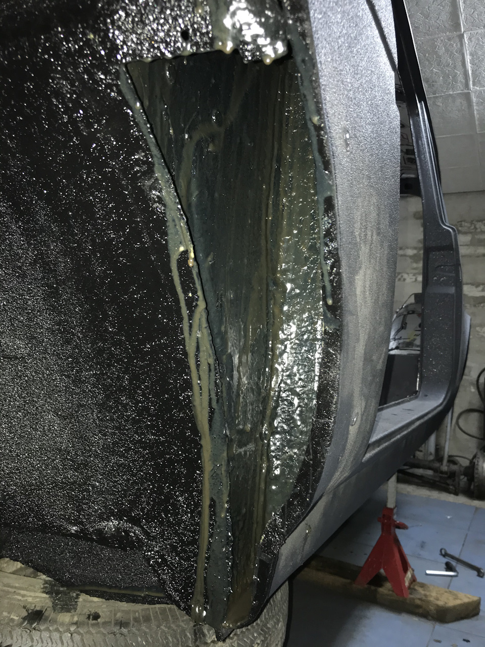

Во всю длину порога засунул шланг через отверстие в задней арке и шприцом заливал смесь постепенно вынимая шланг.

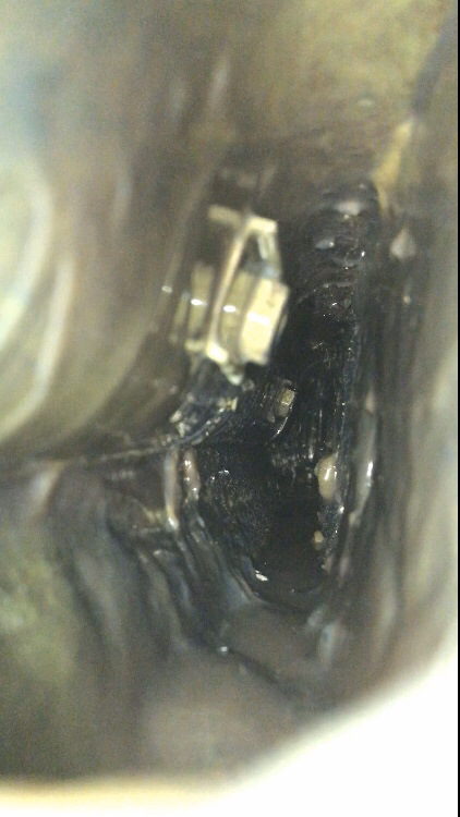

Вот что происходит внутри левого порога через отверстие в задней арке. Как видно — все максимально залито, все стенки, верх и низ.
Тут правый порог, все тоже самое.

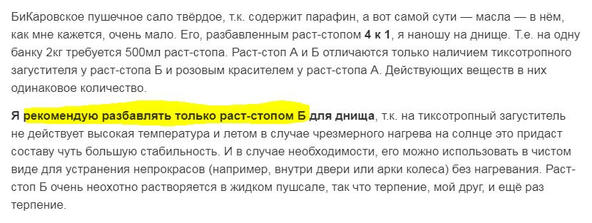

Поясни плиз откуда пропорция 3 к 1, пуш. сало к растстопу
Приведённая статья, которой автор вдохновлялся

Всё очень круто, но растстоп ты не тот, конечно, купил. Надо красный.
Лучше укажи это в посте, чтобы другие не брали густой растстоп для днища, весь смысл пропал смешивания.
ЗЫ Удивительно, что тебе удалось всю поверхность залить, если бы не повороты по идее залило бы только участками.
Если бы был не тот, я бы не покупал этот, поэтому все правильно я купил,
Ну так расскажи тогда зачем ты густой растстоп смешал с густым салом?)))) Цель способа изначально текучести добавить и чтобы красный раст хоть часть своих ползучих свойств передал салу.
А так ты сало с салом замешал.
Я делал по статье которая указана в записи и по ней обработано уже куча машин.
Какое сало с салом? Это совершенно другой состав… Прочитайте с начала и до конца запись и мою и другую
Эх ты, балда))) Споришь со свидетелем растстопа и старым завсегдатаем профильного сообщества, где данная запись — икона.
И сам ты, видимо, статью так и не читал))) там прямо указано, что Б хрень и не смешивается, а А как раз то о чем и идёт речь)))
"Раст-стоп нужен пушечному салу для лучшего расползания, уменьшения вязкости"
"статья икона" говоришь? нуну
Блин, виноват, кривоглаз. Извините)

А чем ты днище облил, раптор что ли?
Распыляемый герметик, запись есть в журнале
Скрытые полости нужно было сначало жидким Растстопом-А проливать и замачивать и только потом уже обрабатывать густым. Было бы эффективнее.
Летом потечет со всех щелей, пока не останется слой на микроны :)
Выглядит страшно, но, блин, почему-то возбуждает☺
Как женский пельмень…😂
Правильно тут написали, что в порогах должен быть дренаж. Сам хочу перед обработкой герметиком замазать дренаж, залить эту смесь, около 1000 поездить. За это время моторное масло по всему порогу распределит пушсало с мовилем. Они осядут на стенках, мовиль выгонит всю влагу, а пушсало законсервирует стенки. После 1000 можно будет снова прочистить дренаж. И пусть влага вытекает. Ну и конечно периодически чистить этот дренаж. Всё равно это делать надо. Грязь однозначно будет забивать дренажные отверстия.
Дренаж прочистил, все лишняя вода будет вытекать. А летом все лишнее пушсало само вытечет из дренажей и не будет никаких застоев
