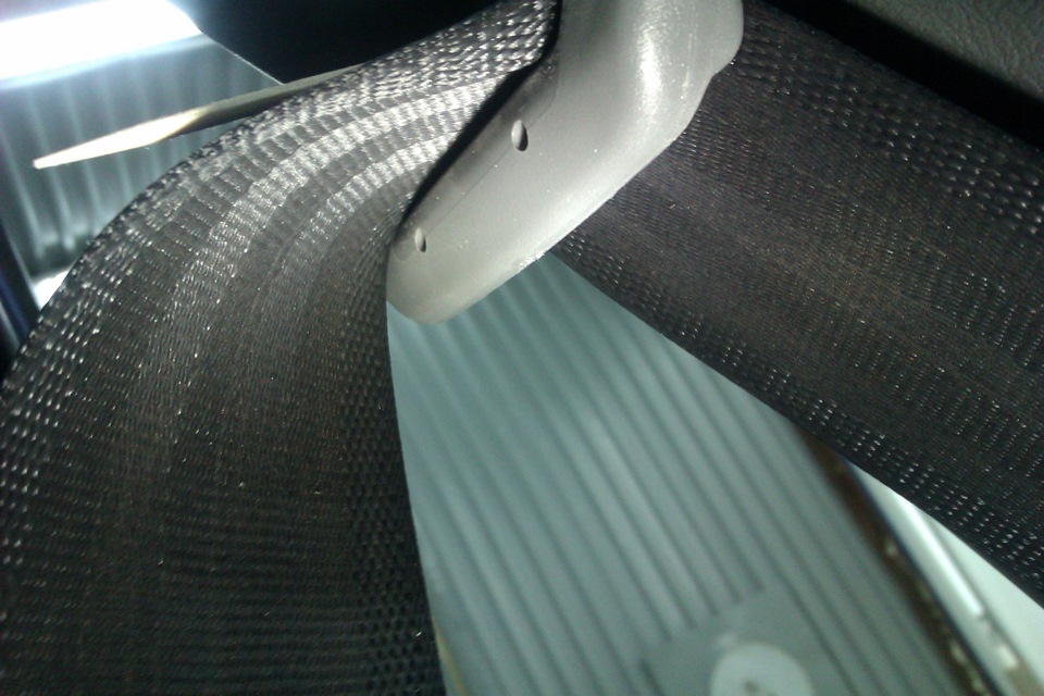

Многим известно, что ремни у нас не хотя уезжать в свои родные места, когда становятся грязными. Как-то особо меня это не волновало, но было неудобно. Но больше всего бесили пассажиры, которые выходили, а ремень вываливался на улицу. Вот от этого я впадал в бешенство и в конце концов мне это надоело.
Замачиваем ремень в моющем средстве:
Моем все хорошенько
А вот и водичка после ремней :)
Теперь все хорошо, уезжают до конца отлично.

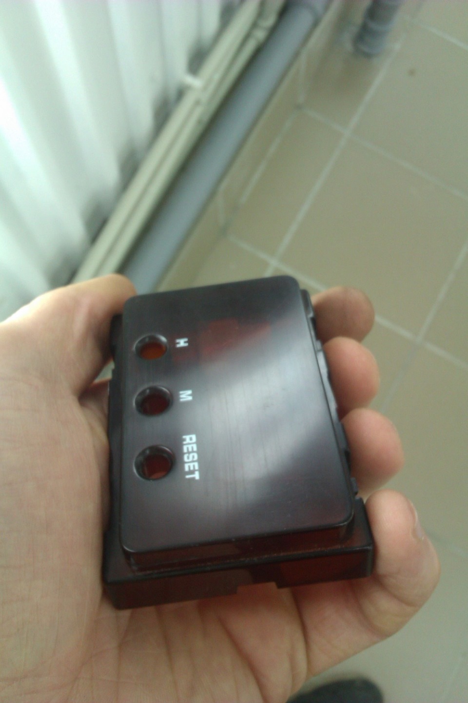

Дальше решил отполировать защитный экран часов. Что-бы его снять — нужно сделать вот так:
Вот он, исцарапанный ужасно, почти матовый.
Пара проходов, смотрим результат
И готовый результат. Самые глубокие царапины остались, но их края стали не такими острыми и в глаза они сильно не бросаются. Не знаю, из чего эта штука сделана, но я решил не рисковать в дальнейшей полировке, дабы не сделать только хуже.
Так же полирнул немного экранчик печки, как его правильно то назвать :)
Все собрал назад, все красиво и радует глаз :)

Тоже надо ремни помыть, может поможет
Вроде как большей части помогает. Достаточно просто проверить. Вытянуть ремень полностью и отпустить, если половина быстро затянется, а другая нет, значит там все работает, а то, что не затянулось — нужно мыть)
Пасиб за совет, попробуем )

чем полировал? про мойку ремней в курсах) сосед мыл теперь как новые) но он снимал их и на сутки в химию закидывал)
Полировал пальцем) Берешь микрофибру, на нее полировальную пасту и трешь)
ахринеть сколько терпение надо))))
На самом деле, в общей сложности ушло минут 5 максимум на полировку, с учет времени фотографирования в перерывах :) И час-полтора на сбор/разбор
С ремнями помогло? Чудо)
Ага :) Когда они были сырые, не очень хорошо затягивало, но лучше, чем было. А как высохли — стало очень хорошо.
Спасибо! Они заепали уже, если честно)
Вообще у хонды есть лайфтайм ситбелт варранти, но это работает походу только в штатах)
Я уже давно хотел их почистить. Теперь вот езжу, вообще забываю, что у меня ремень есть. Раньше каждый раз его рукой заправлял, теперь все само, кайф)
Долго сохнут?) На выходных пойду мыть))
Где-то час в теплом боксе. Я их вытащил и на сиденье натянул, а то смотанные они хз когда высохнут) Только я их после вымачивания в ведре пропылесосил моющим пылесосом.
У меня ремни тоже хреново ездят. Чем полировал?
Да они похоже у всех хреново ездят.
На микрофибру полировальную пасту и пальчиком-пальчиком :)
можно было 3000 шкурочкой пройтись прежде, царапины бы срезал, но буковки бы потерлись
Бокувки хотел сохранить :) Да и можно было бы срезать слой лака, если он там конечно есть.
Помогло с ремнями? Мне вот не особо, хоть и грязи вагон с них сошел, такое чувство что сам механизм уже ослаб…
Мне помогло, затягивает полностью, даже если вытащить их на 5-10см. Теперь сидишь и ремень тебя реально держит, а то бывало потянешься к бардачку, а ремень потом на пузе висит) Водительский в самом конце конечно не так улетает, как бОльшая часть ремня, но это мне кажется сам ремень износился уже.
matanmaster
Помой с мылом и хорошенько сполосни чистой водой
Да мы их снмали и в тазике тщательно вымывали до чистой воды) Но у меня не так как у Дениса было, конечно. Просто затягивался вяло под конец, но без заеданий откровенных.
