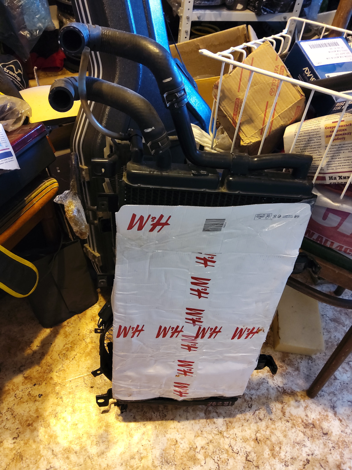

Думаю, нет необходимости рассказывать, насколько важно охлаждать наддувочный воздух. И если при давлениях до 0.4 Бар еще можно обойтись без охлаждения, то при более высоких давлениях без охлаждения уже никак нельзя. Если вы еще не забыли, у меня есть Supercharger KIT ESS TVS2 для двигателя N62, но уже и он подвергся небольшим модификациям. Приобретен приводной ролик меньшего диаметра, что увеличит давление с 0.48 до 0.7 Бар. Изготовлен новый радиатор для охлаждения жидкости поступающей из внутреннего радиатора в компрессоре. Гораздо больше и эффективнее того, что был в комплекте. Приобретены толстые прокладки ГБЦ, которые снизят степень сжатия с 10.5 до 9.3. А вот о прокладки я и споткнулся. Первое серьезное сопротивление было со стороны моих друзей мотористов. Они наотрез отказываются лезть в мой двигатель и поднимать головы. Опасаются потянуть резьбу, возвращая головы назад. Я предложил заменить болты шпильками, на что мне предложили сделать это все самостоятельно, раз такой умный. Дошло до того, что они пытались мне подарить двигатель под гильзовку, типа, чтоб я на кошках тренировался. Другое сопротивление я встретил со стороны программистов, с которыми советовался по поводу написания программы управления двигателем. Они утверждают, что 10.5 не настолько высокая степень сжатия, особенно при давлении в 0.7 Бар, и что понизив ее до 9.3 мы потеряем в мощности (с чем в принципе я согласен), и советуют обратить внимание на охлаждение наддувочного воздуха. Тут я и задумался над тем, что можно еще улучшить в системе охлаждения наддувочного воздуха, кроме радиатора, который и так уже больше некуда. Первое, что пришло в голову, это впрыск воды во впускной коллектор. Тему изучил, приобрел все необходимые компоненты и понемногу монтирую. Как закончу, обязательно отчитаюсь.
А что еще можно сделать? Например, можно увеличить скорость потока ОЖ в системе охлаждения наддувочного воздуха. Еще можно увеличить объем ОЖ, и установить бак со льдом))) Мне кажется, что из того, что я перечислил, больше всего Вас заинтересуют мои мысли по поводу насоса и способа им управлять. Но и про впрыск воды и бак со льдом я тоже расскажу в свое время, ну а сегодня про насосы…

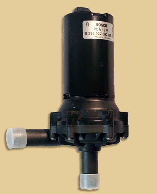

Я перелопатил кучу информации и пришел вот к каким выводам:
1. мне нужен насос как минимум в двое большей производительности, чем тот, что пришел в комплекте с компрессором (Bosch 0 392 022 002 от Land Rover 1200 L/h)
2. я хочу, чтобы он был бесколлекторный
3. я хочу, чтобы регулировалась скорость потока, в зависимости от температуры ОЖ в системе охлаждения наддувочного воздуха.
Последняя хотелка, кстати, сделает температуру более стабильной, без резких скачков, что в свою очередь должно облегчить написание программы управления двигателем.
Так вот, набрел я на серию насосов CWA от PIERBURG.
Насосы этой серии используют в своих автомобилях BMW, Mercedes, VAG, Volvo, Ford… И если насосы CWA200 и CWA400 применяются для охлаждения двигателя вместо приводного насоса, то CWA50 и CWA100 в основном работают в системе охлаждения наддувочного воздуха.
CWA50 примерно в два раза менее производительный, чем CWA100. А если сравнить CWA50 (35 л/мин при давлении 0,3 Бар) и Bosch 0 392 022 002 (20 л/мин при давлении 0,3 Бар), то получится, что Bosch почти в два раза уступает CWA50, а значит почти в четыре раза слабее, чем CWA100. По моим прикидкам, насоса CWA50 было бы вполне достаточно, но лучшее — враг хорошего))) Тут была еще одна загвоздка. Я не первый раз встречаюсь с такими насосами, и знаю, что в BMW они управляются по шине LIN, и все, что мне удавалось, это запустить насос в аварийном режиме на полную мощность. Такой вариант меня не устраивал, а пытаться повторить сигналы шины LIN, это вряд ли было бы просто… Поэтому я полез искать дальше, и наткнулся на одном из форумов на обсуждение насосов CWA. Как оказалось, даже насосы, изготовленные для BMW, имеют дополнительную ножку для управления с помощью ШИМ сигнала. А насосы, например, для VAG, только так и управляются.

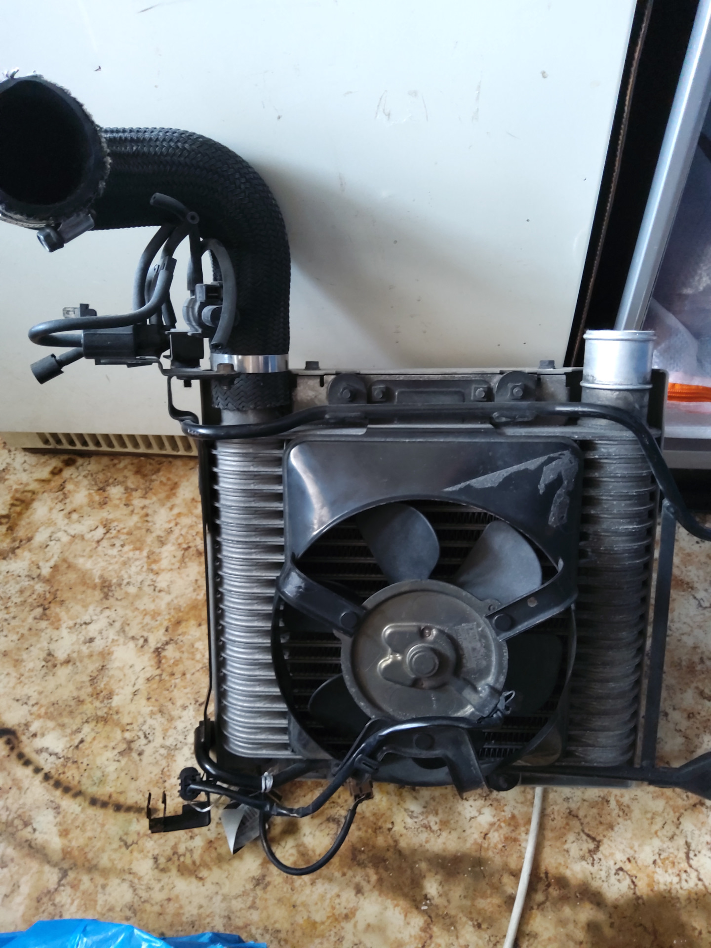

Фокус в том, что главная проблема таких систем обычно не в насосах и тп, а в том, что часто нет нормальной продувки переднего охладителя, если всё работает хорошо, то без принудительной продувки его в режимах малых скоростей, городской езды температура жидкости в контуре растёт и охлаждение воздуха ухудшается
Есть такая проблема, но у нас вентилятор мощный. Плюс заслонка bypass будет открыта на малых оборотах. Соответственно в пробках сжатия воздуха нет, значит нет и нагрева. В пробках ползти хватит мощности и без компрессора)
Но нагрев будет от подкапотки и тд . А потом надо давить, а жидкость горячая и привет, детонация. Разжёвано на селиках уже и с ними опробованы методы борьбы с высокой температурой, при их реализации результаты очень хорошие, скажем, вместо 60 С в близких условиях получается 35
На селику ставили компрессор с жидкостным интеркулером? Думаю там все же были турбины. Это немного другое. Управление двигателем ограничит мощность и изменит другие параметры, если температура воздуха на впуске будет высокой.
С точки зрения охлаждения разницы особой нет, проблемы общие.
Вот лучший из селиковских охладителей
Разница есть. Турбина греет нагнетаемый воздух даже на холостом ходу.
На холостом ходу мотор у селики получает воздух вообще не от ТК, а через клапан из ВФ. Проблема именно в том, что ничего не продувается и нагревается жидкость в контуре + режимы малых ходов проблематичным именно невозмож5остью отвода тепловой энергии нормального без дополнительной продувки .
В группе а8 селики ездили с парой мощных вентиляторов спереди, продувавших всё чохом на полную, на 185-й машине гражданской омолога2ионной, она же группы n4, ставили спереди вот такой вентилятор усиленный один. Кстати, передний охладитель на а8 был этот же :)
На 205-й же сделали без вентиляторов гражданскую версию и сам охладитель хуже и там всё плохо совсем, если не доводить до ума

У ММС были штатные ОНВ с вентиляторами, включаюшимися по сигналу термореле в потоке наддувного воздуха, тоже можно и такое предусмотреть и даже термореле от ММС и взять стандартное
Можно, у нас есть датчик температуры в зоне выпуска, после сжатия и радиаторов его охлаждающих. Если наша система не справится, то будем пробовать так.
Вот ММС этот
Термореле, как понимаю, в выходном коллекторе стоит с торца
Получается реле не будет учитывать нагрев воздуха от сжатия и последующее охлаждение внутренним радиатором компрессора? В чем же тогда преимущество?
Оно в выходном коллекторе охладителя как раз, так что всё учитывается, что надо
только не в курсе при какой температуре срабатывает, надо б замерить
