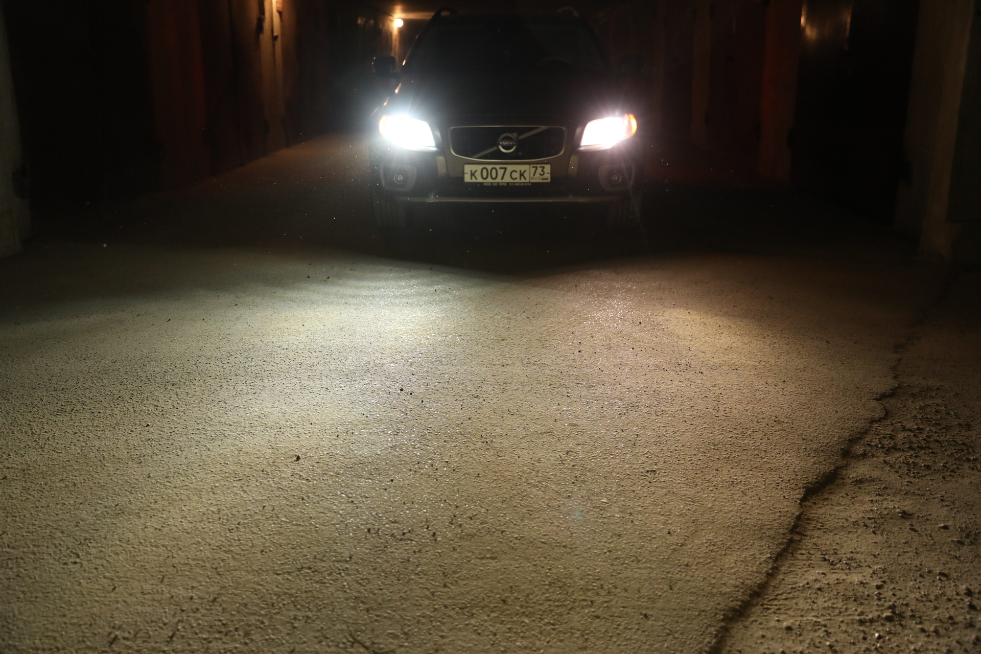

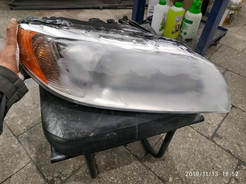

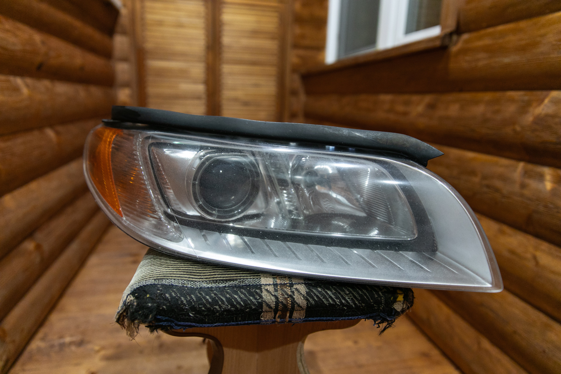

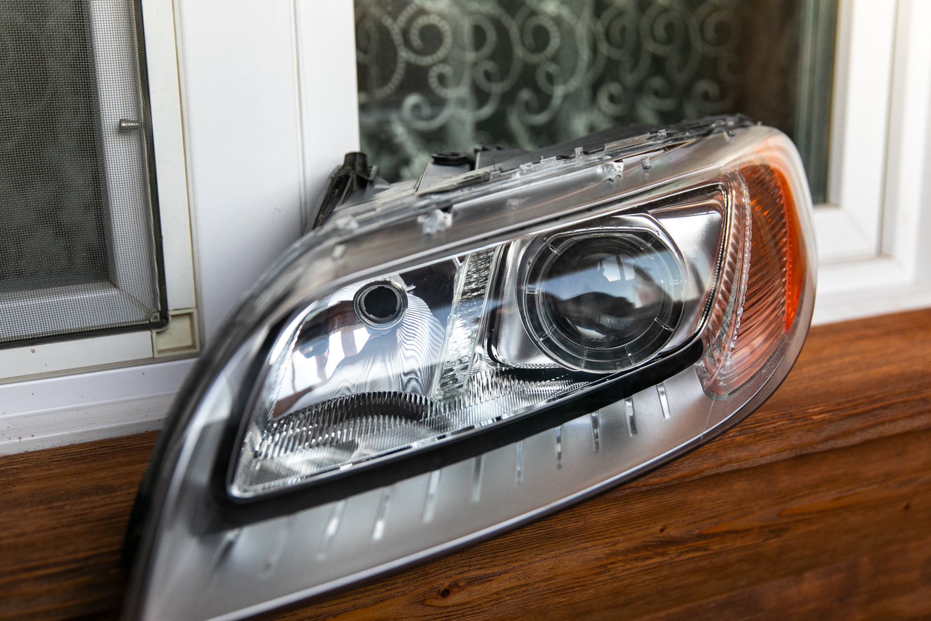

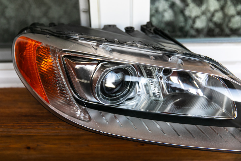

как я говорил, фарам 140000км, а значит их надо приводить в чувство)
пока машина была на Большом ТО( мойка радиаторов, замена антифриза на концентрат, замена обгонной муфты генератора и перемотка косы), бампер и фары сняты;

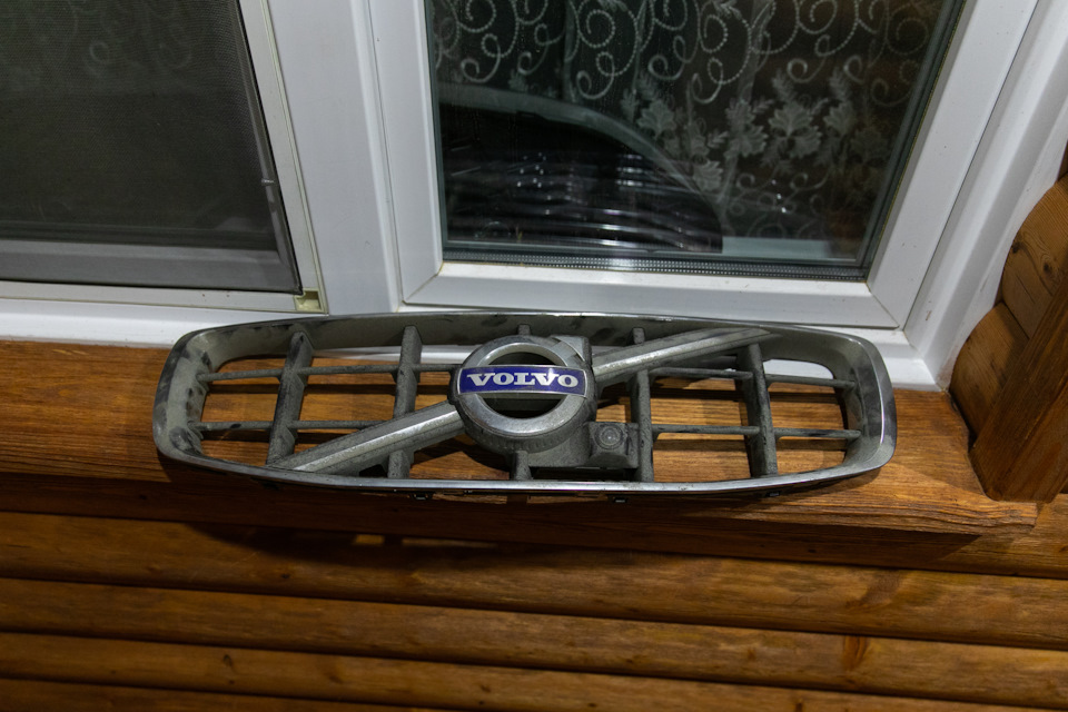

Я решил, чего время терять)) Забрал со станции фары и ПТФ и отвез домой мыть, так же забрал решётку радиаотра, чтобы установить новую сетку) Вымыл фары с фейри, пропалоскал дистилированной водой и высушил. ничего не облезло на маске линзы. Затем отвез к маляру, он мне их машинкой вышкурил и облил лаком. Цена за малярку 4000. Это и фары и ПТФ.
лампы поставил родные. Свет заметно стал лучше и мордочка стала у машины свежее))

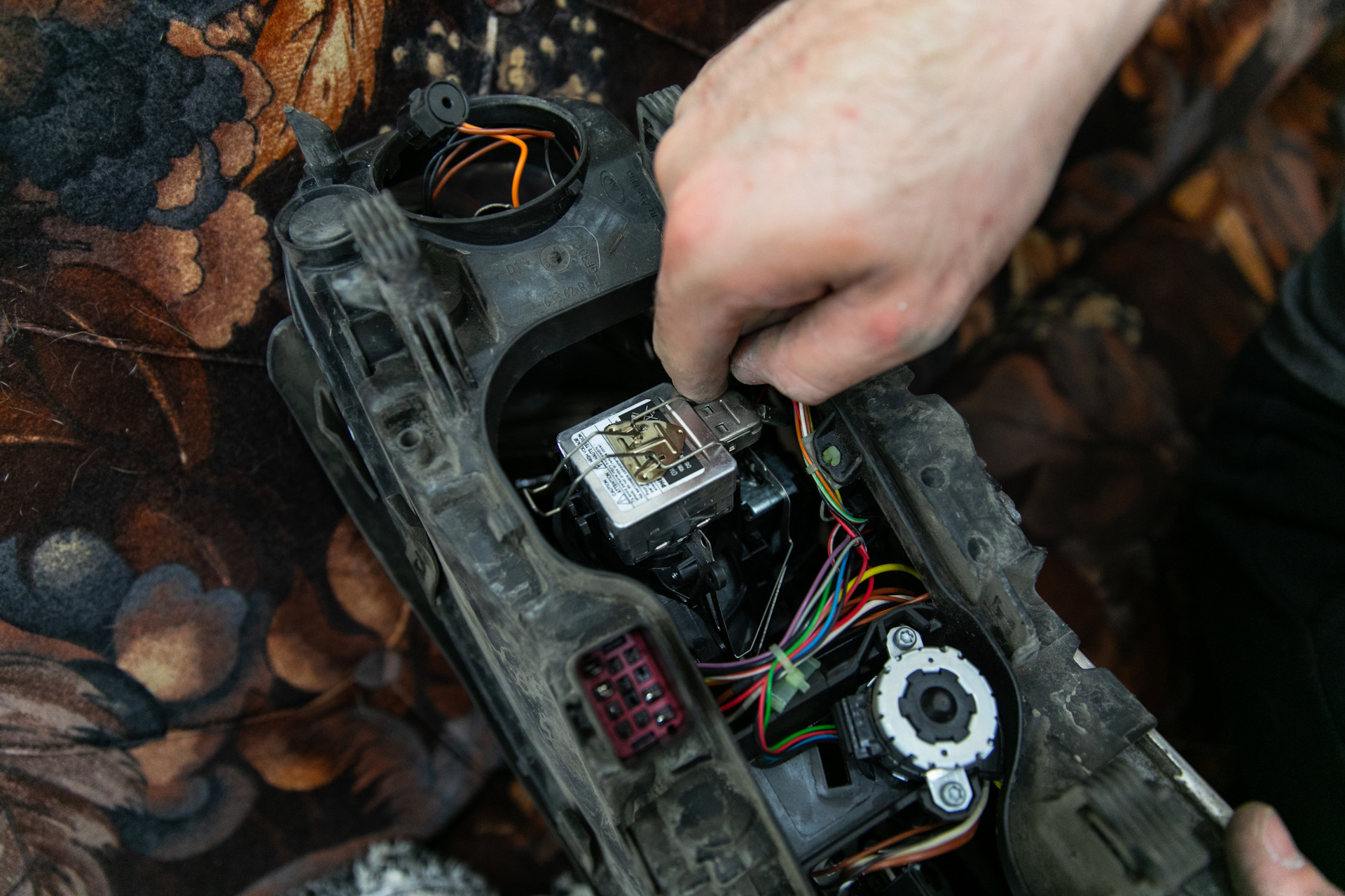

Для мытья все лампы снимали и все провода вынимали? Или как-то по другому?
Приветствую !
Просто лампы вытащил ) у меня есть видео как я сам мыл в ванной ) могу прислать ) или сюда даже залью ) если что, можешь прислать мне почту, или номер телефона я в мессенджер пришлю )
А можно пожалуйста мне видео процесса мытья?
Конечно ) напиши в личку номер телефона, я тебе пришлю в Вайбер

Хорошее и нужное дело, но основное это отражатель выгорающий. Я бы оценил замену отражателя равной всем остальным мероприятиям по улучшению света
www.drive2.ru/l/549849548328010274/
Сейчас с новыми лампами свет просто отличный ! Ближнего за глаза ! Ездил в Крым — достаточно !
Хватает это хорошо.
Говорю про отражатели так прошёл все этапы улучшения света
www.drive2.ru/l/521258397715137391/
Я давно на короле 11 года себе устанавливал сам Линзы. Свет конечно был пушка. Би-ксенон.
Когда поехал на Вольво ночью по трассе первый раз, света вообще не было. Потом отмыл и покрасил фары. Сейчас установлены новые лампы, скатался в Крым, проехал 5000, по трассе ночью просто отличный свет. Именно заливка отличная. И дальность хороша. Поэтому о замене модулей линз я передумал.
Главное что хватает.
Я принял решение когда поездил на другом авто с новыми фарами. Тогда понятно отличие.
А так то после каждого этапа улучшения мне хватало.
Это не утверждение — просто делюсь опытом.

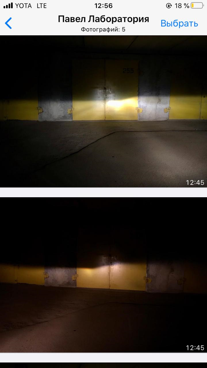

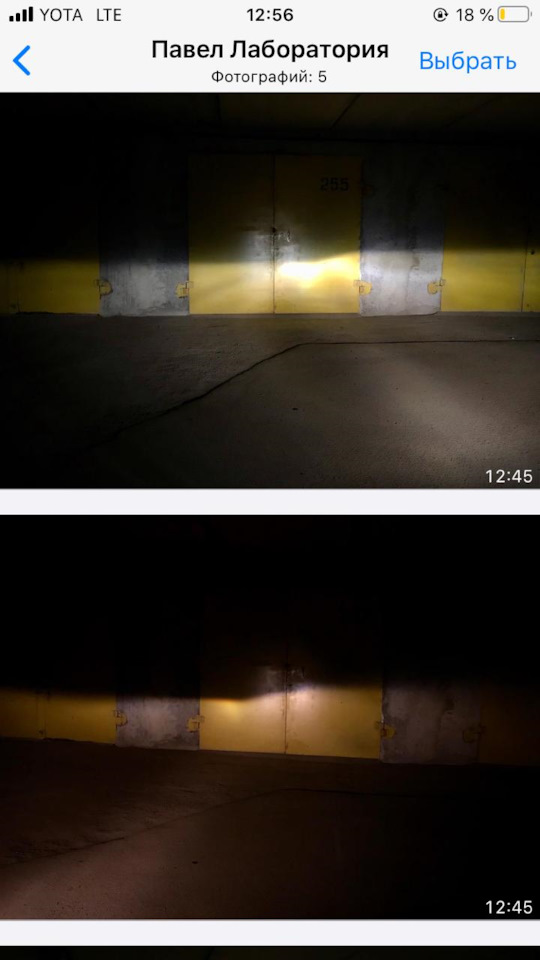

Вот и у меня так же ) эталоном был свет на королле с 3" линзами, новыми лампами и новыми блоками розжига. А сейчас все сделал себе как надо на Вольво, и не хуже. Только у Вольво у Линзы граница более рифленая, не такая четкая по сравнению с линзами на королле. И ступеньки разные. Это Вольво, было и стало

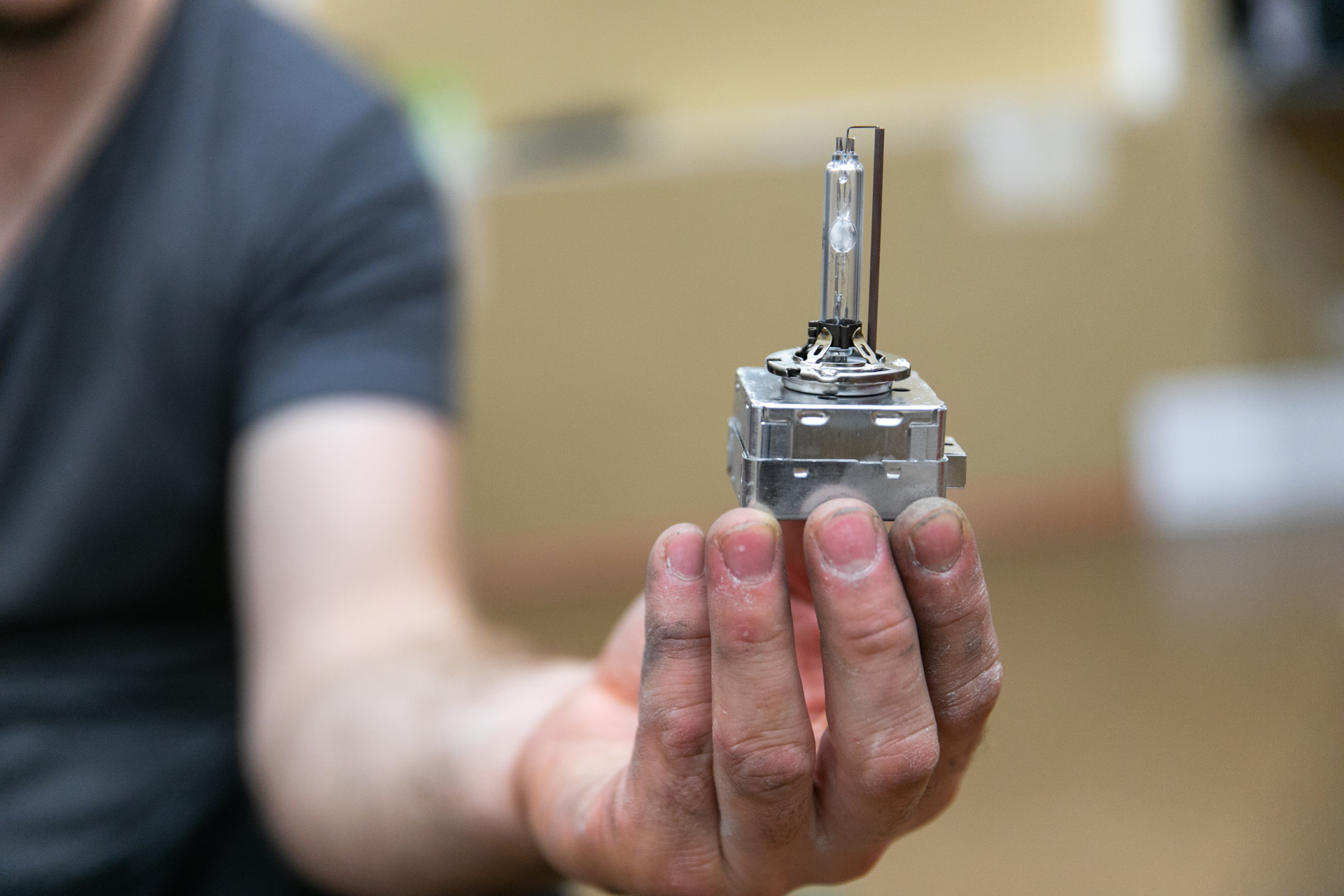

Лампы были совсем уставшие у тебя и это основной эффект. Мойка убрала налёт с линз, полировка тоже добавила.
www.drive2.ru/l/29099/
Да, согласен. Но после мойки и покраски — я со старыми лампами заметил разницу. Свет от ПТФ виден стал ))

А это Королла, только здесь одна лампа другая стоит, поэтому свет разного цвета

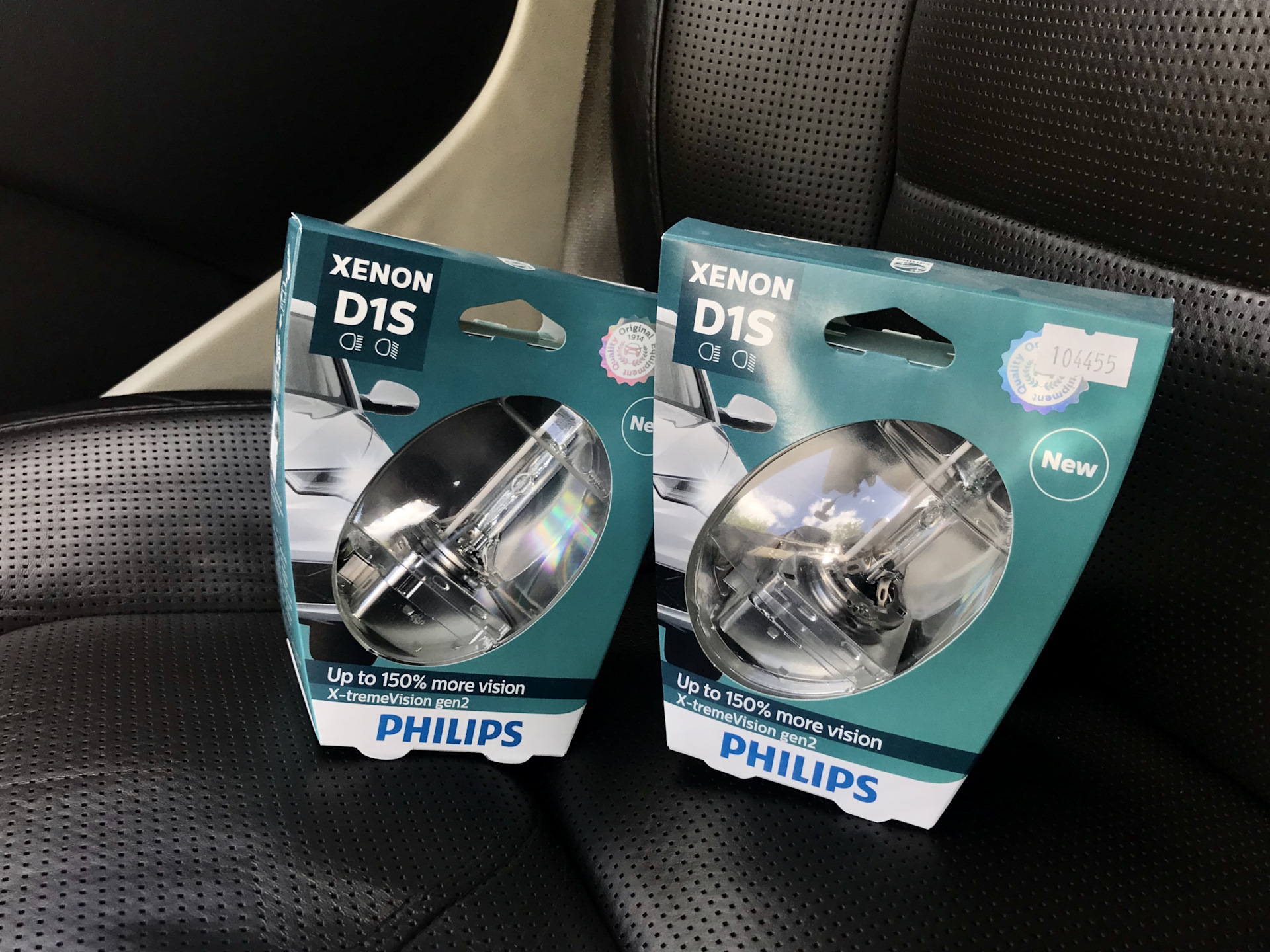

спасибо! я тоже очень доволен. и сейчас воткнул перед Крымом новые лампы Филлипс, на днях выложу БЖ, вот там реально разница!

Сколи на фарах выводили шлифовкой?
Мелкие вольвотрещины все равно слегка остались. Они внутри самого Стекла. А так в целом стекло чистое Теперь

Сейчас заменил лампы на филипс в зелёной упаковке. Вот теперь свет просто огонь))на днях сделаю бж)
Сколько отдал?
8800 без скидки, со скидкой 10% 7900
