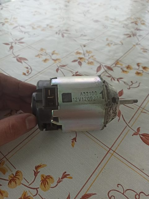

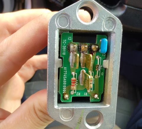

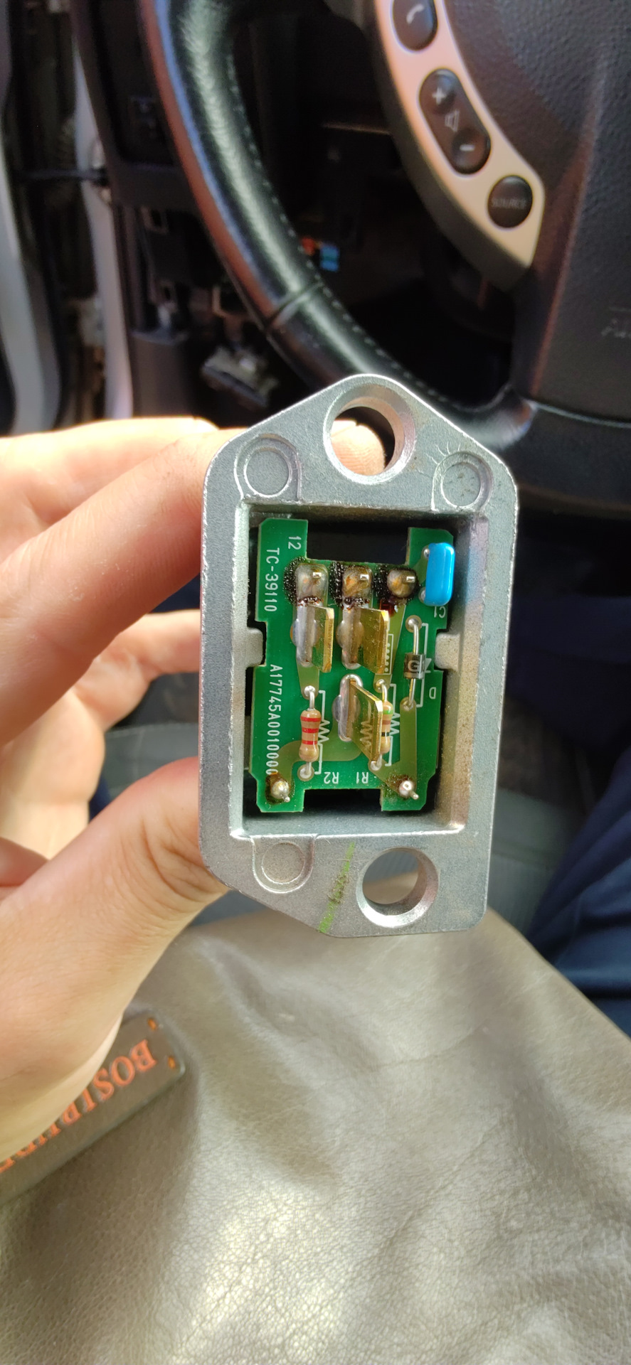

Мотор печки заглох насовсем. Мотор снял на прямую работает. Предохранители целые. Правильно я понимаю, что реостат пал смертью храбрых?
Оплавленные ножки подтверждают мои предположения?
Климат-контроль же? Там полевой транзистор N-канальный. Может и он заглох, его протестировать можно и заменить транзистор.Вот тут человек занимался подобным: www.drive2.ru/l/7958015/
Ага, штудирую уже эту тему
У брата на +2 тоже мотор отвалился. Стукнешь сбоку- поработает и опять молчит. Щас заменим коллектор со щётками и поглядим)
У меня уже меняно это и напрямую он лупит хорошо
